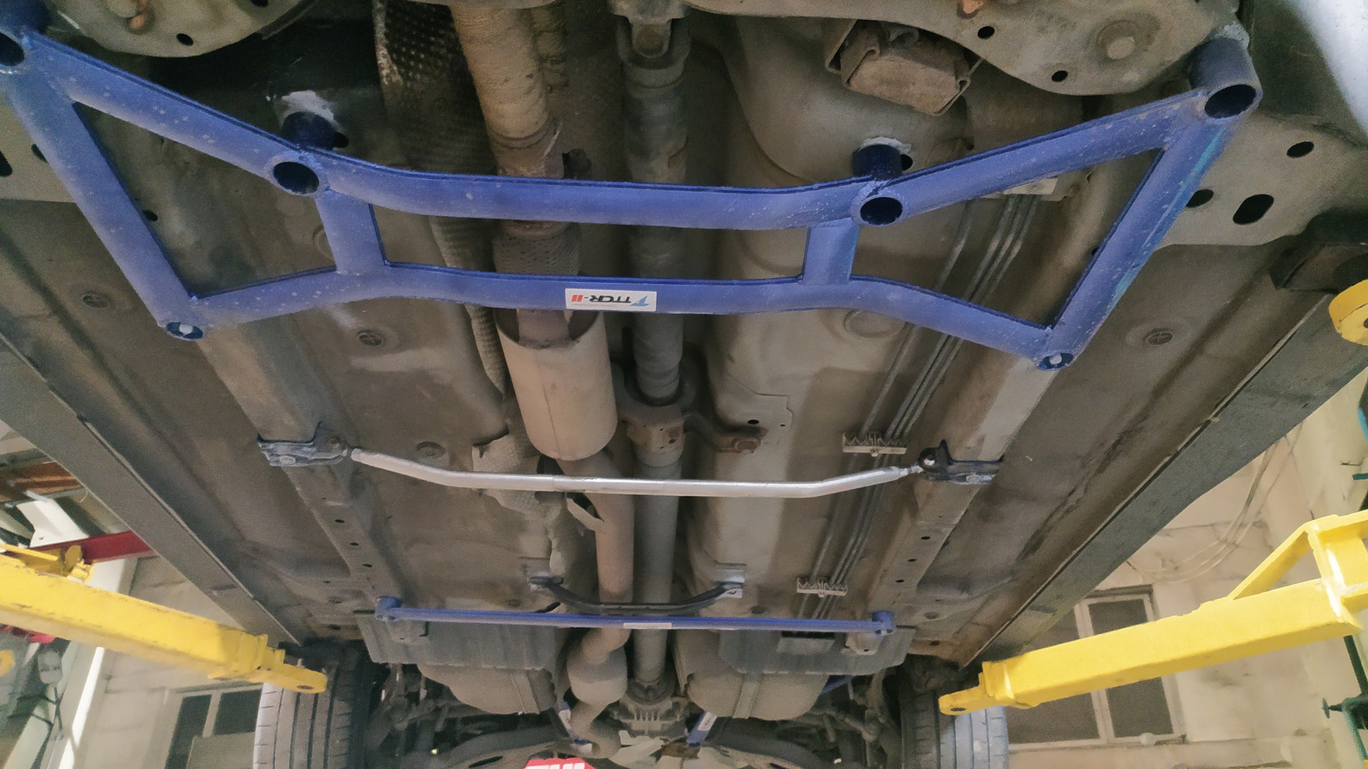

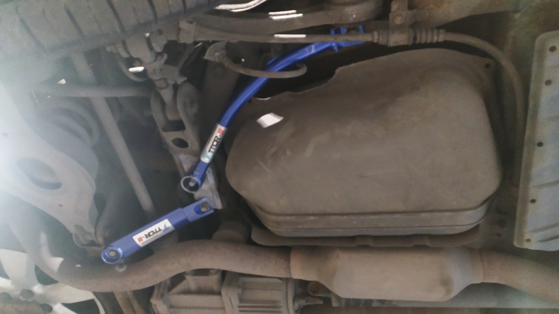

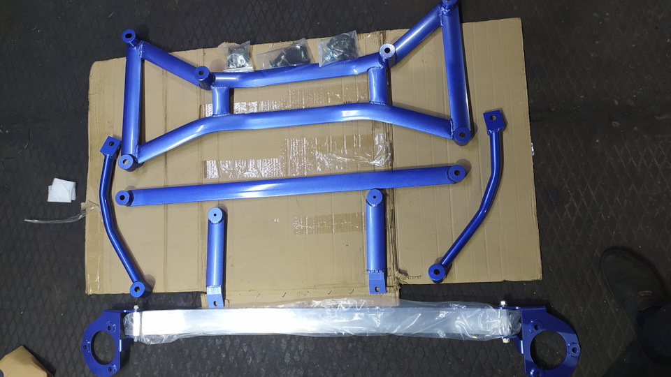

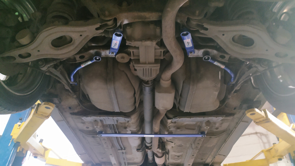

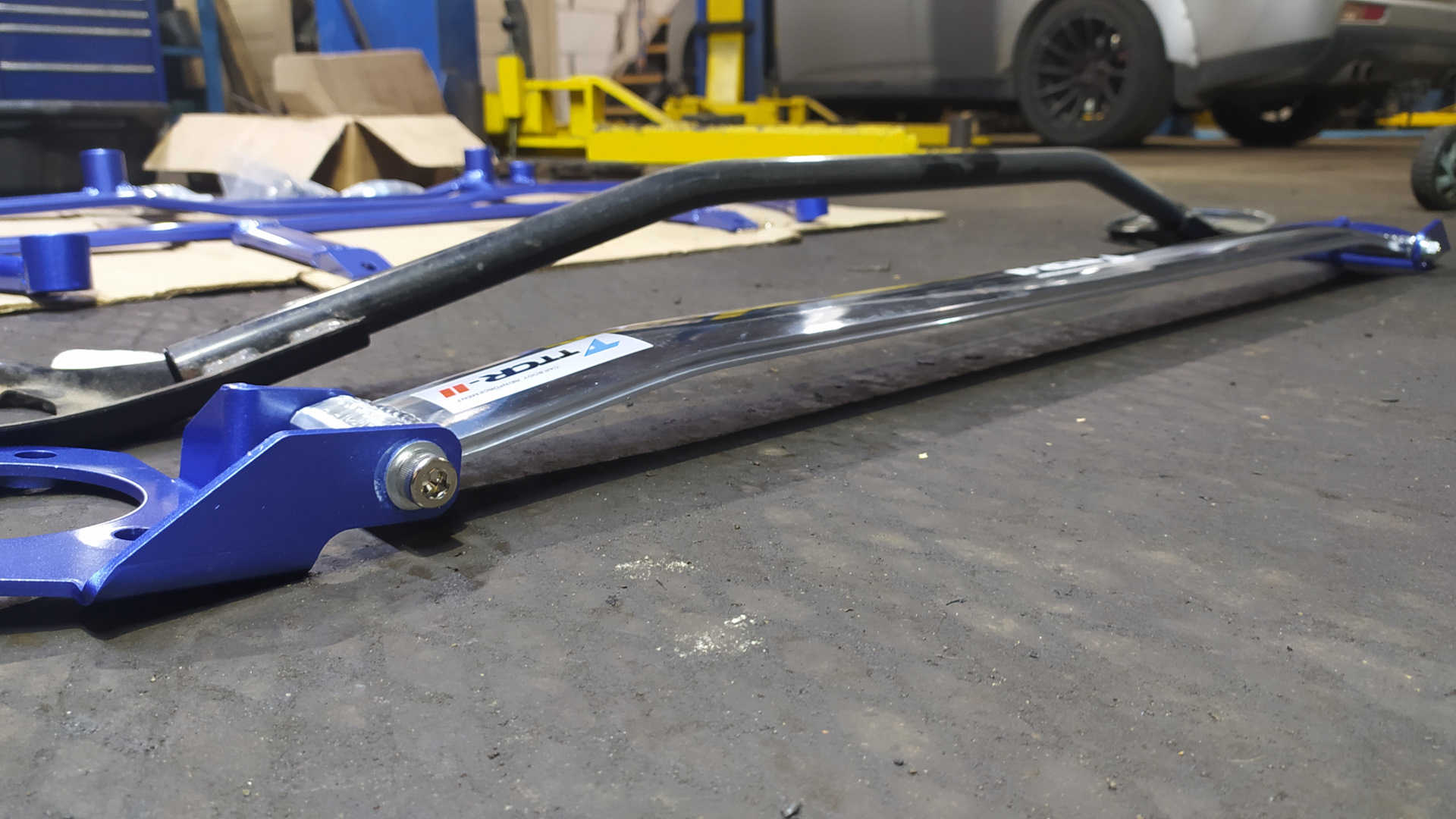

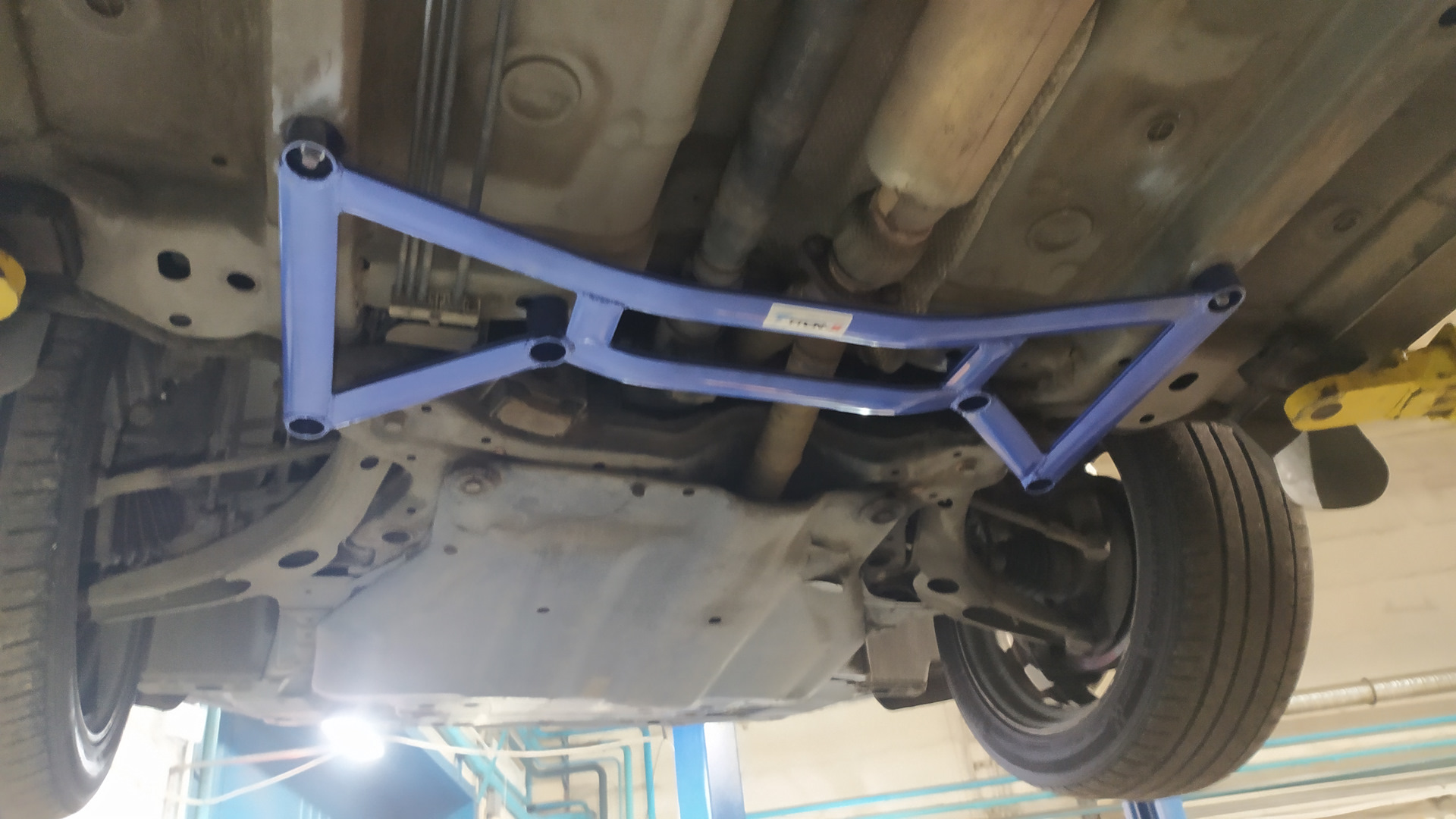

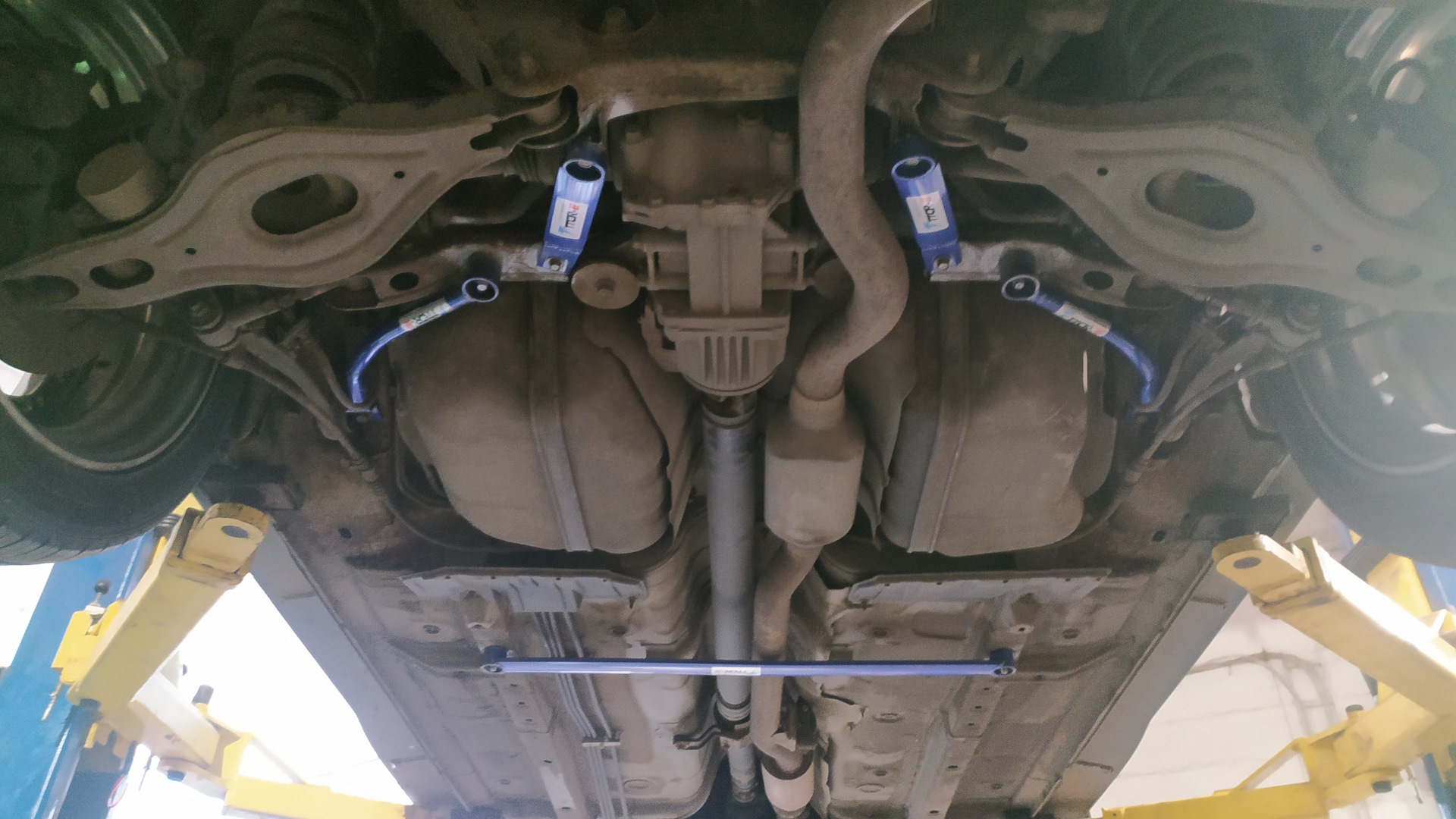

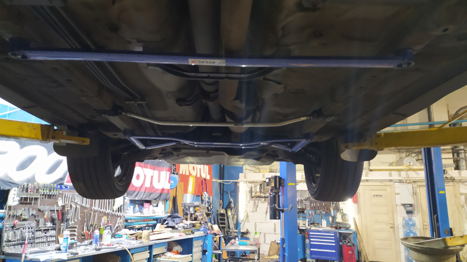

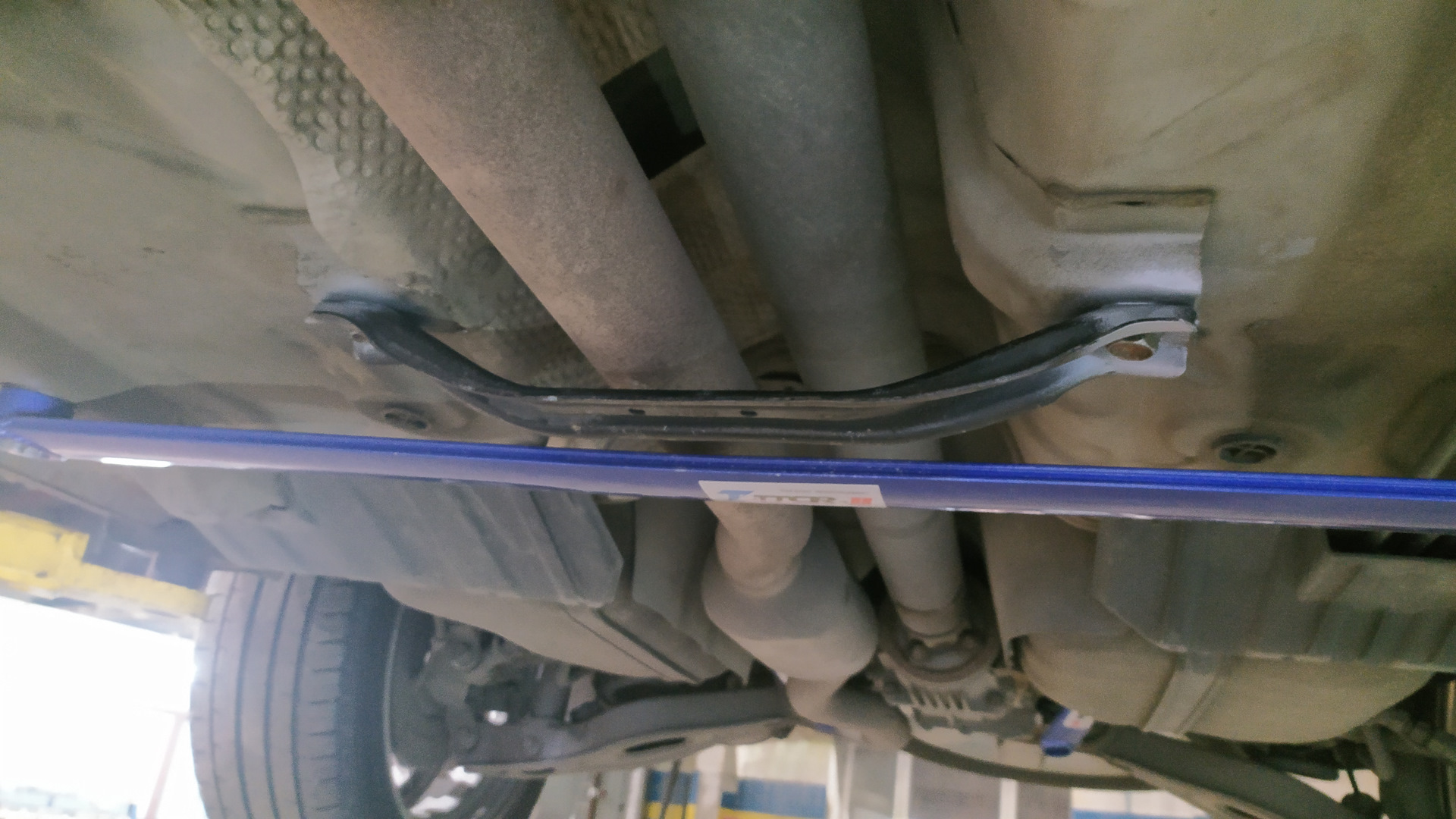

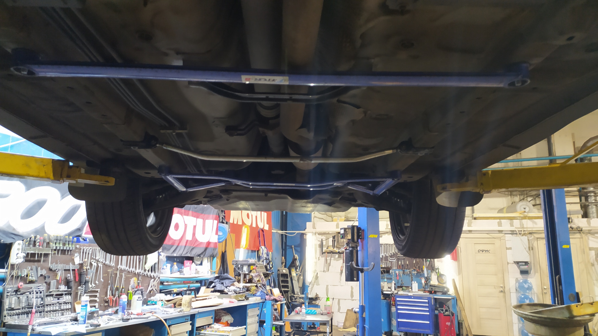

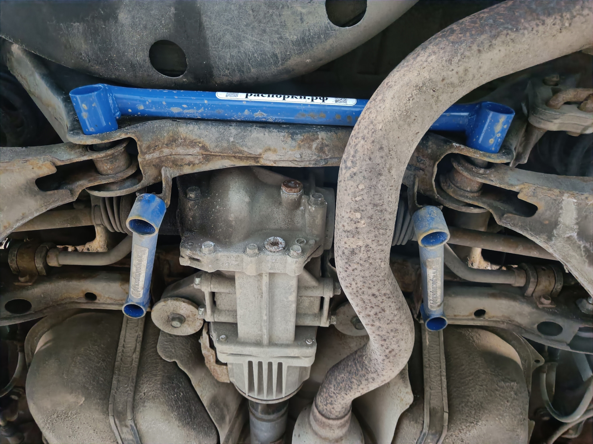

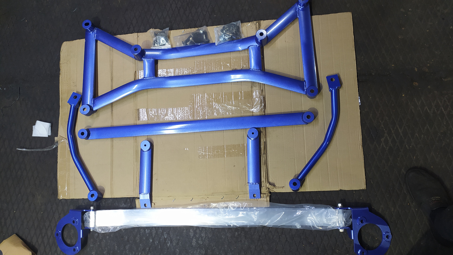

Установил комплект распорок по днищу TTCR-II + распорка между лонжеронов Kawai Works + самодельная распорка центрального тонеля. Автомобиль стал более собранным, увеличилась склонность к избыточной поворачиваемости. Установка оправдала ожидания) Ещё чуть позже добавлю пару распорок на задний подрамник- между верхних рычагов(серпов) и нижних.
Верхняя распорка между передних опорных чашек не подходит на 3.0, но китаец настойчиво спорил что подходит…

Да вот такую не поставил пока, т.к. у меня там приварен демпфер от мазды и скореее всего буду менять задний подрамник!
В Мытищах делают распорк
Китайские не из обычного металла как в Мытищах, а они из алюминиевого сплава;) Не весят совсем ничего!

Для меня это оправдано) Связано с тем что прохождение поворотов на грани при недостаточной поворачиваемости невозможен( Изначально, купив аут, он как топор летел прямо в поворотах при плохом зацепе и я его пару раз чуть не разложил… Стало понятно что нужны жесткие задние пружины, поставил 4215628 Lesjofors, стало лучше, но всеровно нужны жестче! Покупать другие не стал, и пошёл другим путем- засунул в середину пружины резиновые сплошные жесткие автобаверы, стало предсказуемое авто(для меня)- под газом хвостом метёт, без — просто вкатывается в поворот по заданной траектории. Тут просто кому что нужно от авто! С распорками стал ещё более предсказуемый еффект в контроле авто т.к. жесткость кузову, конечно же, немного распорки добавили! Да это не каркас, и прям такого мощного эффекта нет, но небольшой есть- если чувствуешь хорошо авто 5-ой точкой!

Есть места крепления в кузове? Ничего не сверлилось?
Всё по отверстиям заводским в лонжеронах)
