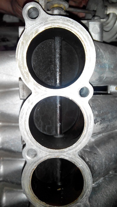

Как известно любому счастливому обладателю Mitsubishi Montero с двигателем 3.8, в наших моторах есть длинный и короткий впускной тракт и заслонка, положение которой определяет, где пойдет воздух. Ниже 3.5 тысяч оборотов воздух идет по длинному тракту, а выше — по короткому.
Заслонка знаменита тем, что на пробегах свыше 90 тыс. километров разваливается и различные ее детали (в зависимости от стеени везения владельца) попадают в цилиндр, с соответствующими последствиями.
Мне ее посоветовали на сервисе удалить сразу после покупки машины, и я согласился, напуганный этими страшными историями. Но, почитав впоследствии книжки и интернет, понял, что удаление заслонок приводит к падению момента в низком диапазоне оборотов, в котором я в основном и эксплуатирую машину. Это согласовалось с моими ощущениями, сейчас явно момента внизу не хватает, а после 3.5 двигатель оживает.
Думал о варианте исправить это чипом, но мастер сказал, что если заслонки удалены полностью, то смысла нет. Так как я очень не люблю, когда в машине что-то не работает, или работает не так (особенно двигатель), то хочется найти варианты. Их несколько:
1. Поставить заглушки, всегда направляющие воздух по длинному тракту + чиповка. Не представляю пока, как это сделать. Также, насколько я понимаю из логики работы, я потеряю часть момента в верхнем диапазоне, но это не критично в моем случае.
2. Попробовать восстановить заслонки полностью. Такого я в интернете не нашел, коллектор в руках не держал, и не нашел отдельный код на них в каталогах. Возможно, что они идут в сборе с коллектором, что минимизирует вероятность такого варианта.
3. Купить и поставить новый коллектор. Дорого и надежно.
Пожалуй, начну с проработки первых двух вариантов, третий всегда успеется =)

А прошивку от Ежика Пыха сделали?
Он сказал, что без заслонок не имеет смысла делать.
я бы не стал возвращать и как то странно что прошивкой нельзя добавить момента…
А почему не стал бы? Насчет прошивки я сам удивился.
потому что эти заслонки-зло и то что Вы пытаетесь восстановить-это вопрос времени, у меня на монтере к примеру их нет с завода и я не испытываю дискомфорта от их отсутствия))
по прошивке-обратитесь к Ежику Пыху
на мой взгляд, момент снизу не трудно добавить большим углом и более богатой смесью
Именно Ежику-Пыху я и звонил с этим вопросом. У вас 3.5? Там другая конструкция впускного тракта, насколько я понимаю.
да наверное чуть отличается, 3.5, на джидае 3.5 тоже есть заслонки

Думаю восстановить, но это не в приоритете.
pajero.pro/bbs/phpBB2/vie…ic.php?t=133411&p=2059198 Почитай тут
Но в любом случае, проинспектировать их точно нужно!
А ваще- крантец а не конструкция
Не вижу проблем кастома заглушки и настройки. На крайняк кастома заслонки. На совсем крайняк кастома рессивера. Контакты по каждому из кастомов дать?!)))
