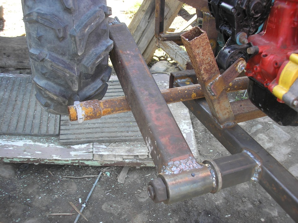

Как вы думаете, в таком положении колёса(тапки) не будут цеплять землю, Просто при преодолении речушки или грязевой жижи, я не хочу их запачкать, т.е. перед преградой я их убираю, как самолёт шасси и они чисты и сухи))))
Комментарии 4
Если на этом уровне будет точка отбоя подвески, то
пузой точно не запнешся.

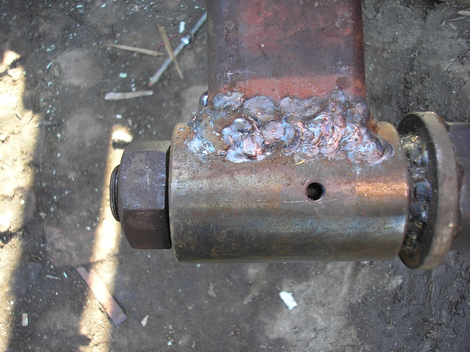

Старые добрые оплевские кулаки, интересно
Да они самые, с металлолома)))
глядя на предыдущую запись, интересно было как приварите. в итоге отлично вышло, как мне кажется. ибо слабое место этих кулаков прессовая посадка стакана в кулак. в вашем случае же прутками усилено все. превосходно.думаю пол тонны выдержит
