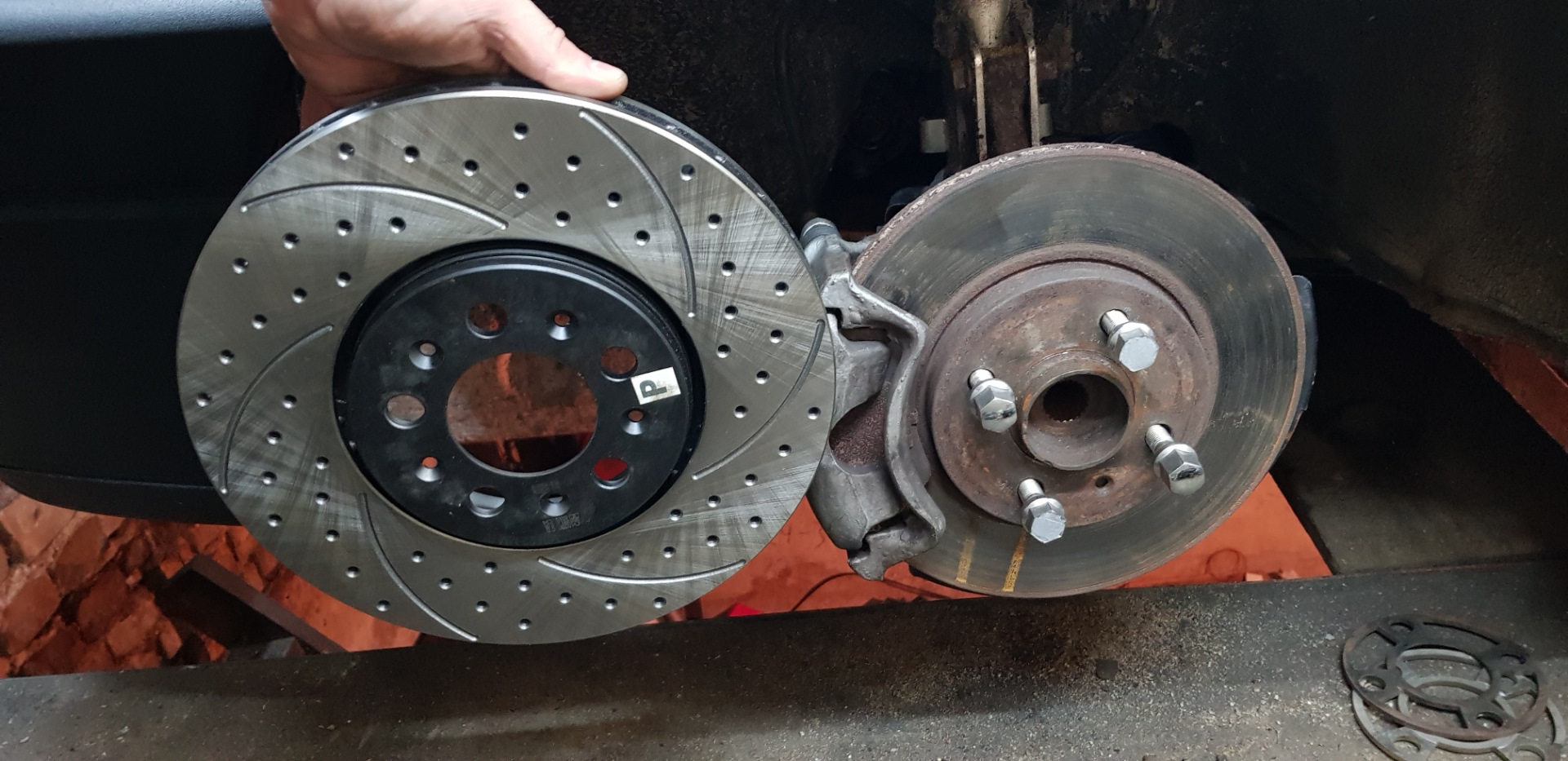

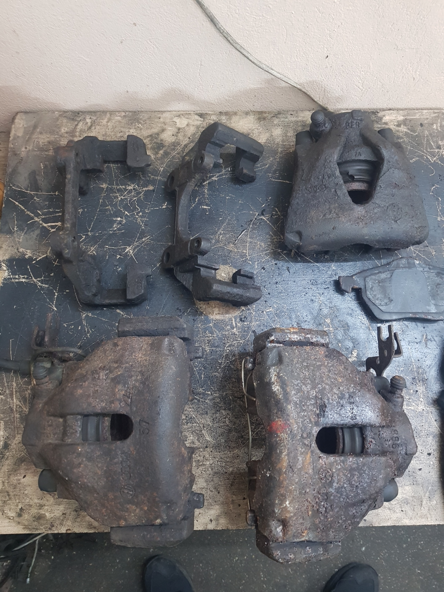

Много вынашивал в голове различные сборные солянки и приступил к пробам и изучениям.

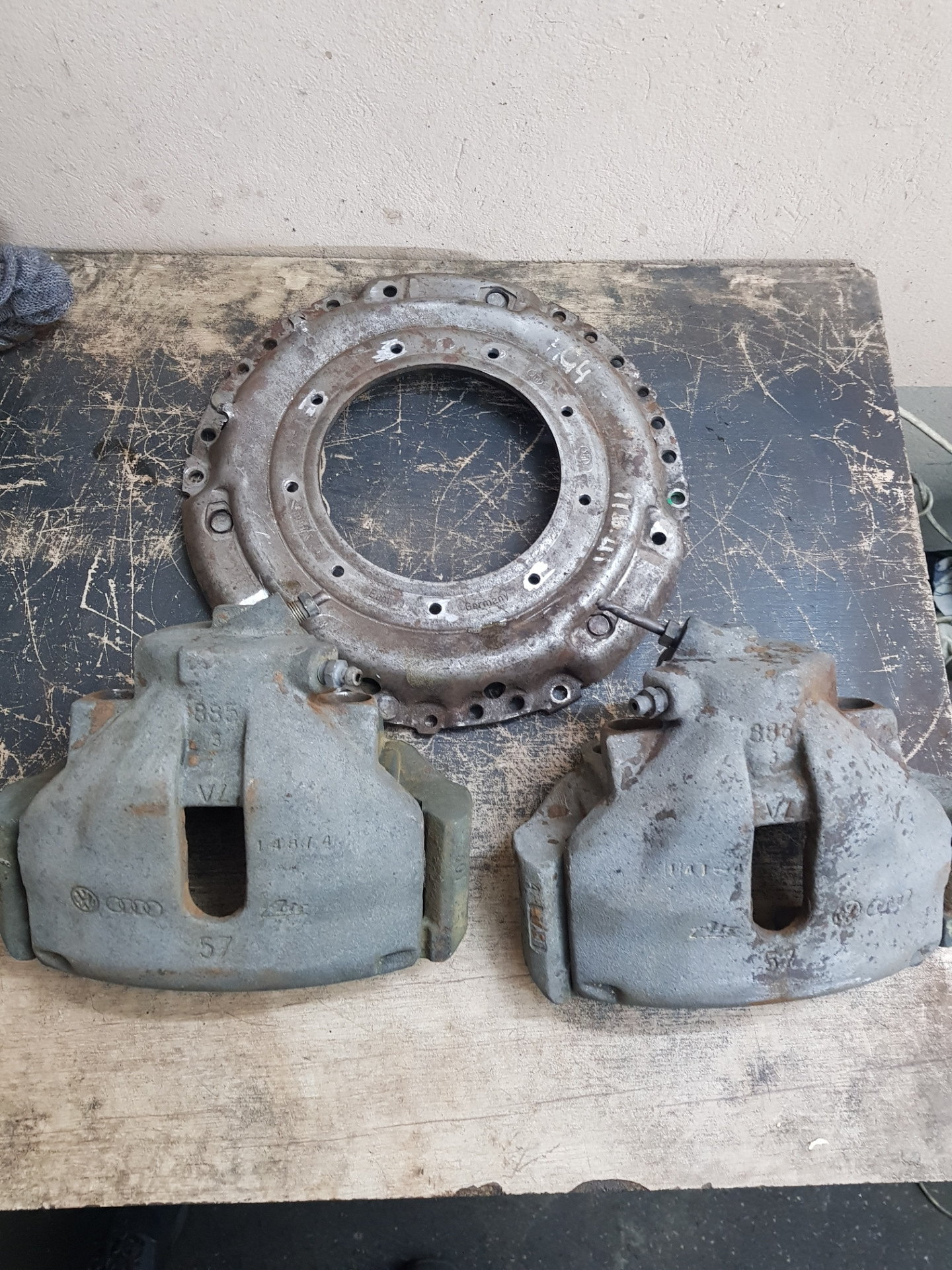

Решил собирать 288/312 на 54/57 поршне и системе ATE с направляющими открытого типа.

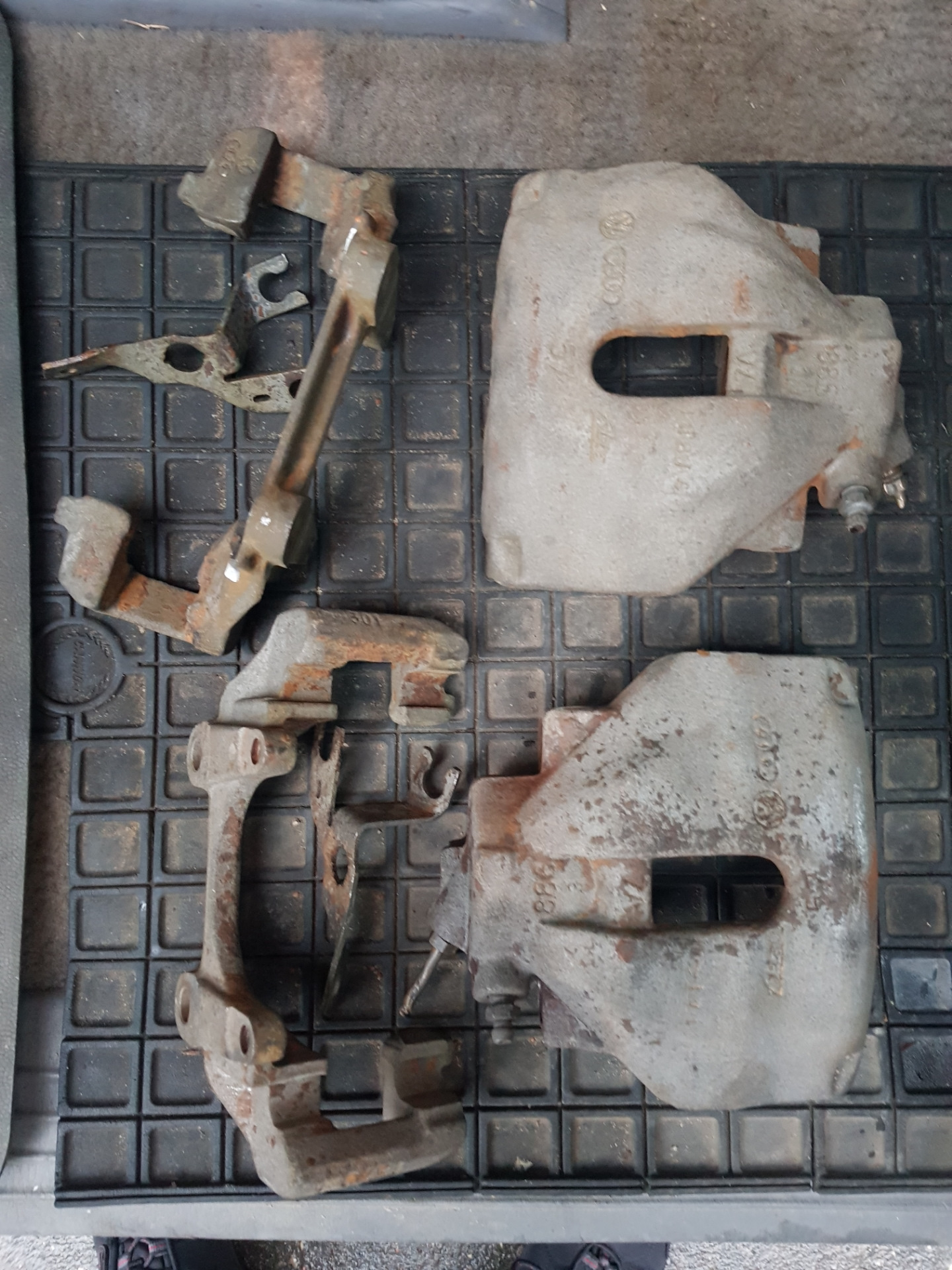

У меня как раз лежал комплект таких суппортов от ауди ATE 57, но с совсем другими скобами (года два назад отдал друг, со словами а вдруг когда пригодятся)
Много мучений с подбором дисков, сравнением их вылета толщины и тд.
По итогу выбор пал на 288 тк он легче 312 на 2.7кг штука, вес у нас тоже имеет значение на самом деле.
Колодка в данных тормозах много больше. И самый кайф, что у меня уже есть суппорта с 57мм поршнем против обычных комплектов с 54мм что в свою очередь тоже даст свой эффект.

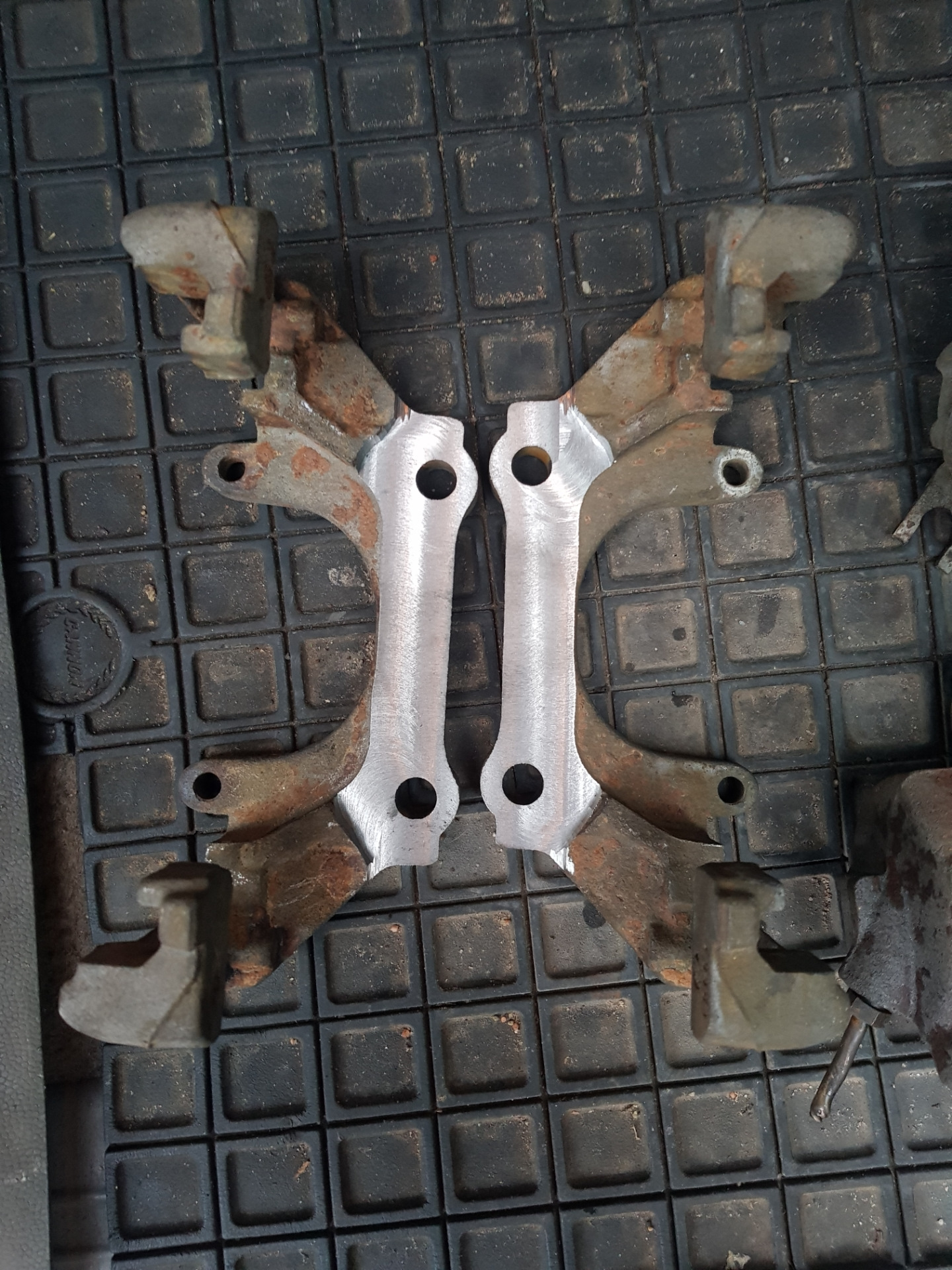

Далее подбираем скобы под 288 диск спасибо Жене за подгон! Сам диск я брал тоже не пассатовский тк это редкий зверь и ценник на него конь.

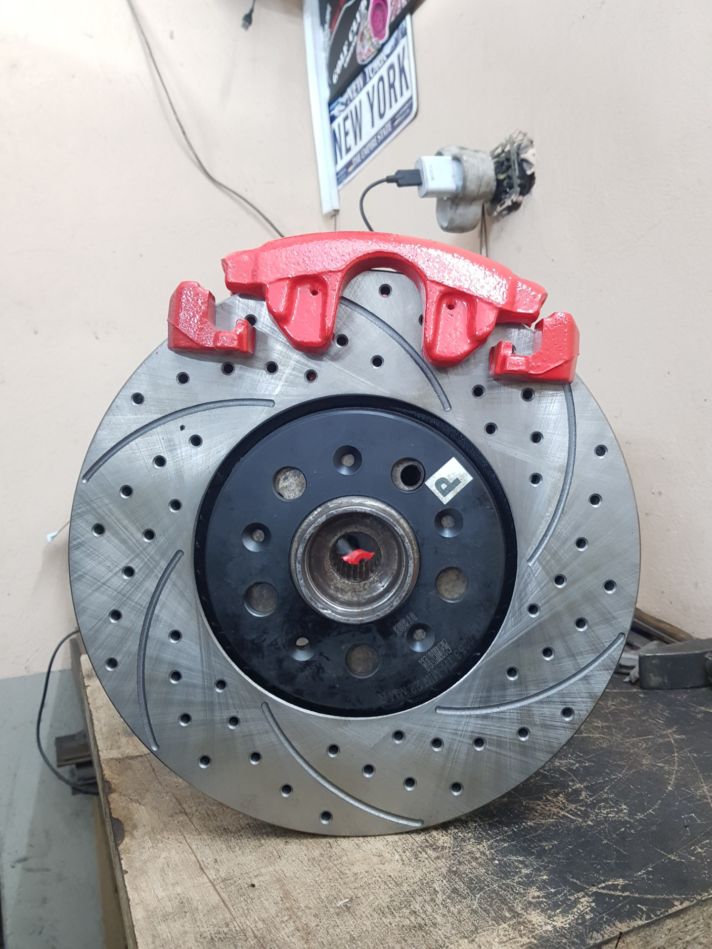

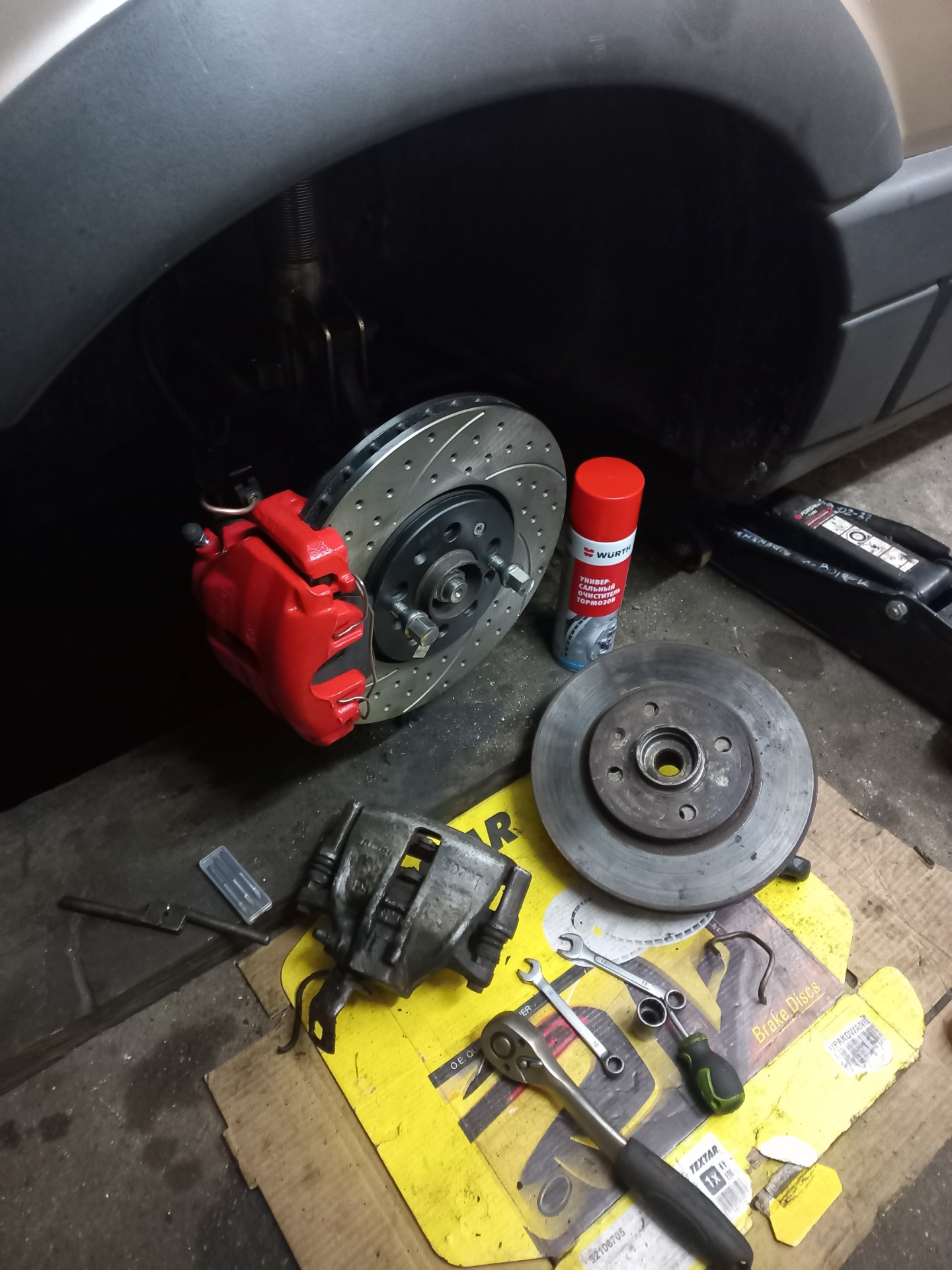

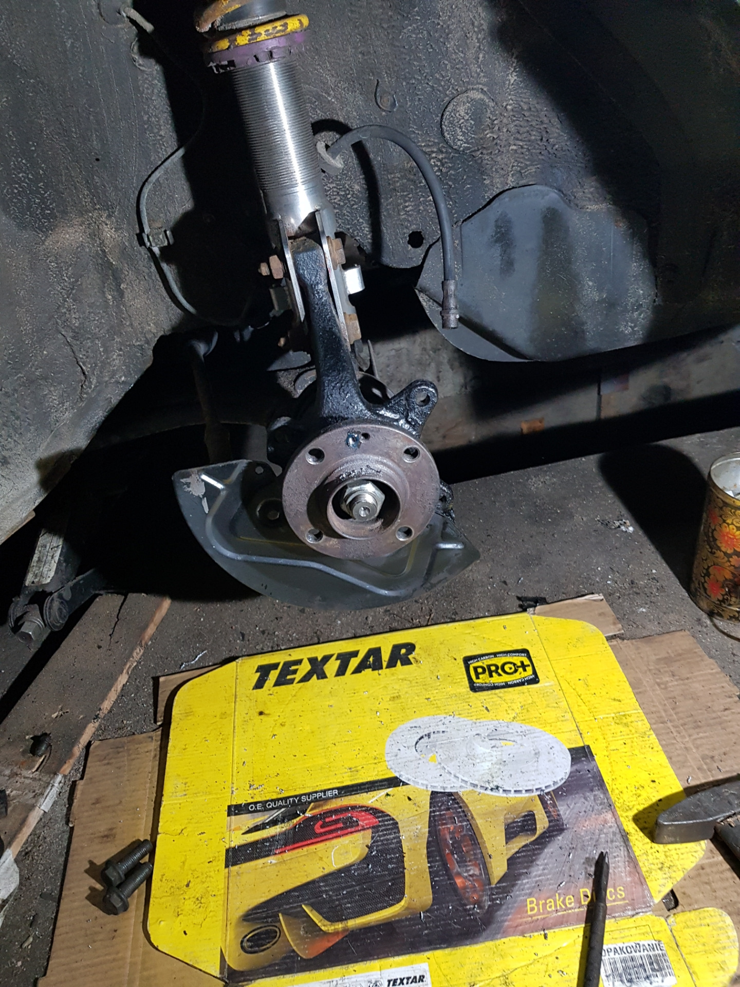

Благо у меня есть повортные кулаки со ступицами на основе которых можно было сделать стенд и все примерять.

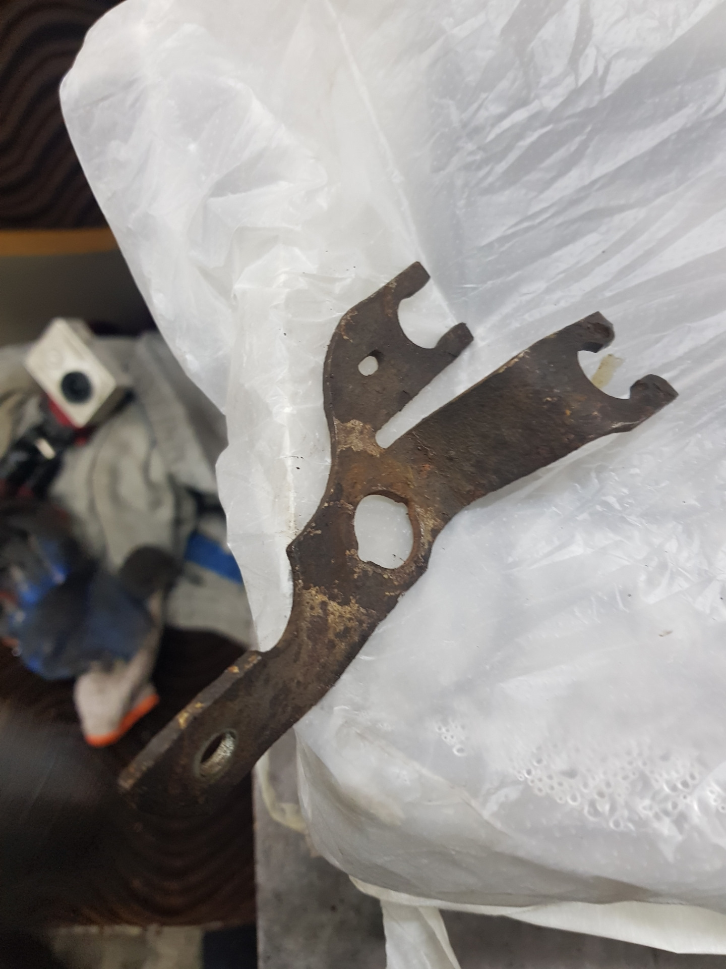

Мне проще было пересверлить любой диск под мою разболтовку, поэтому после долгих поисков были подобраны диски с похожим вылетом, на под них нужна фрезеровка тормозных скоб. делаем фрезеровку скобы чтобы все это стало с нужным вылетом на наш стандартный кулак под уже купленный диск.

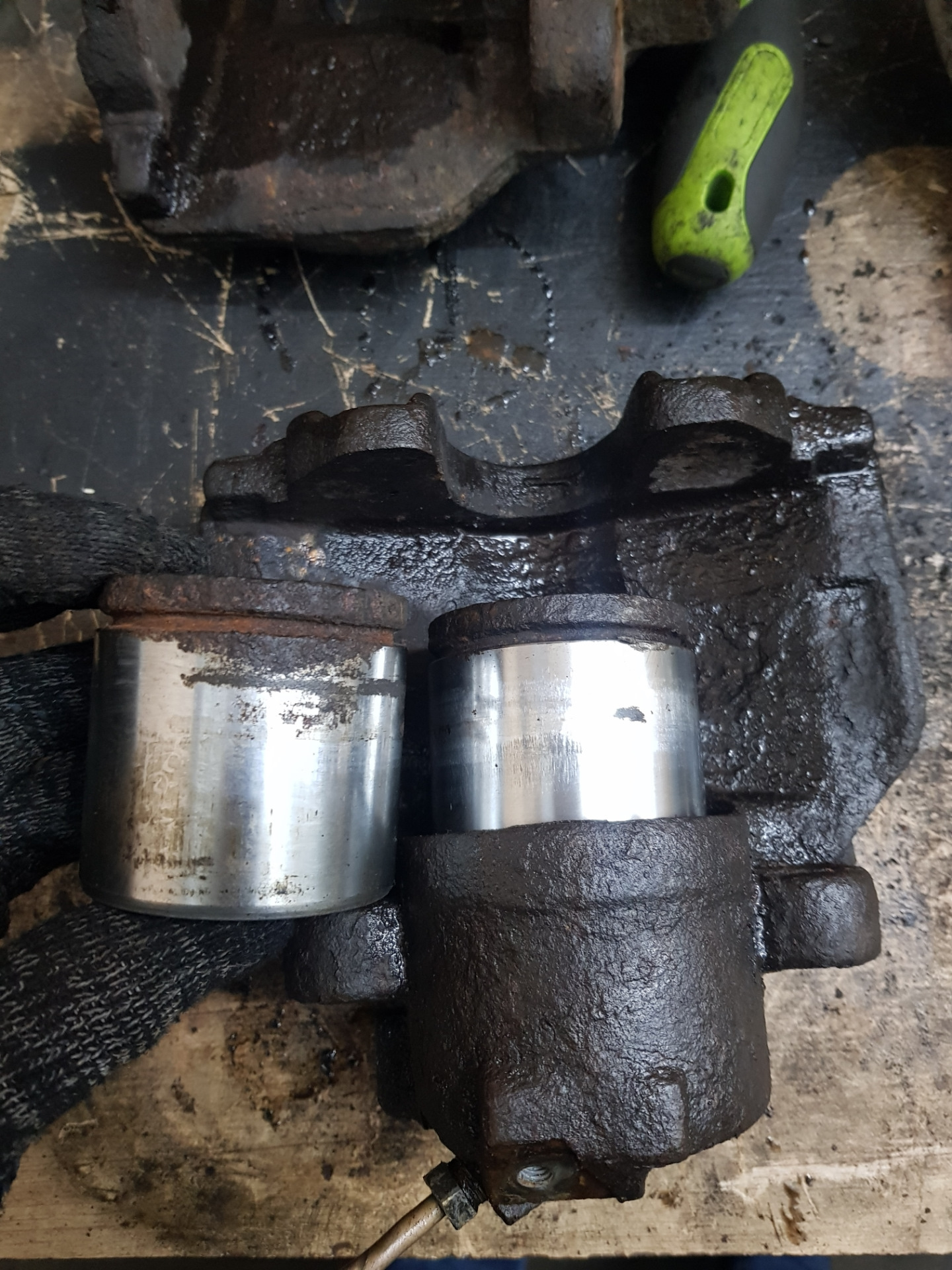

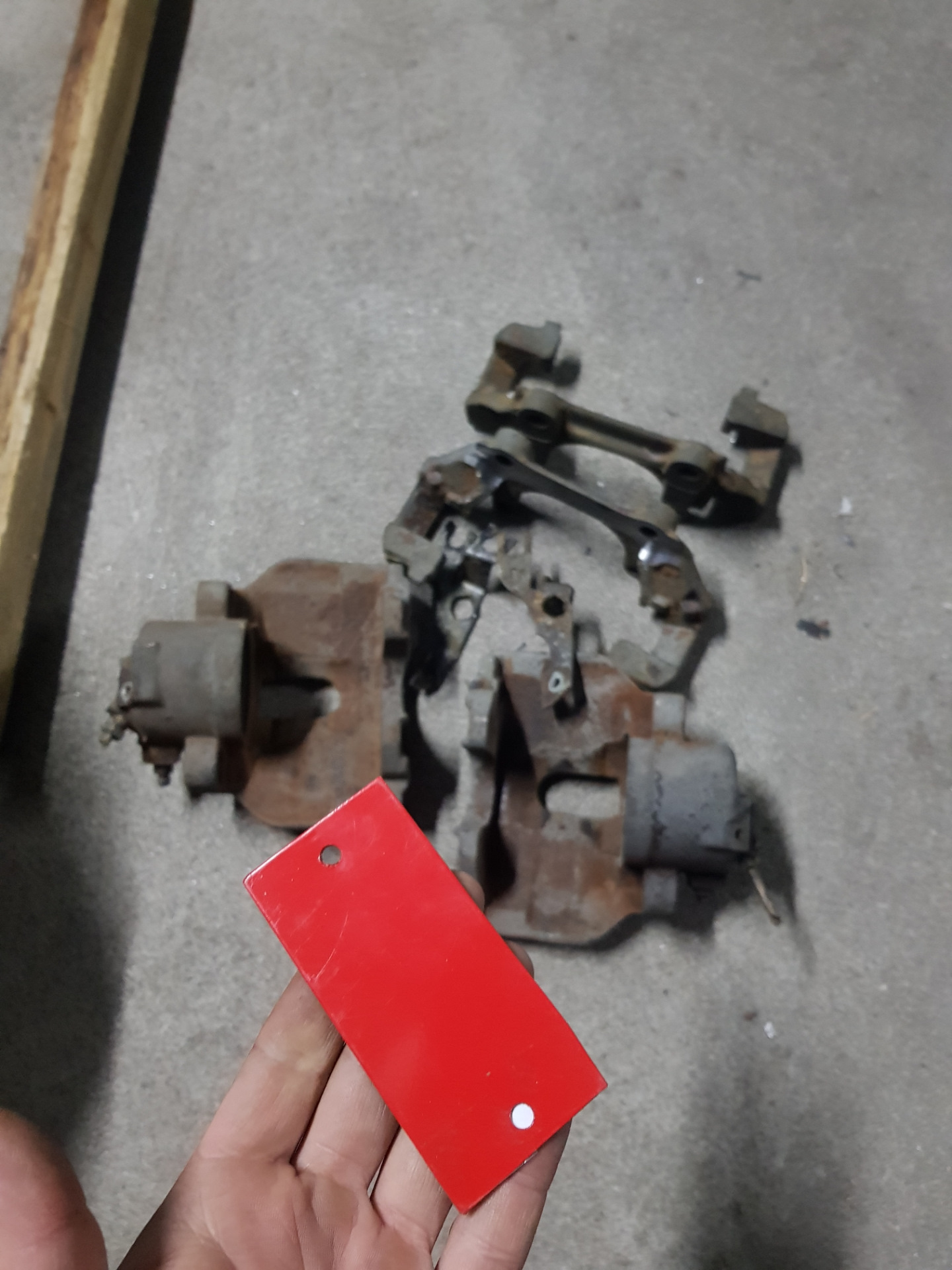

И далее занимаемся полнейшим восстановоением всего этого железа.
Состояние суппортов до
фото со спойлером сл. записи

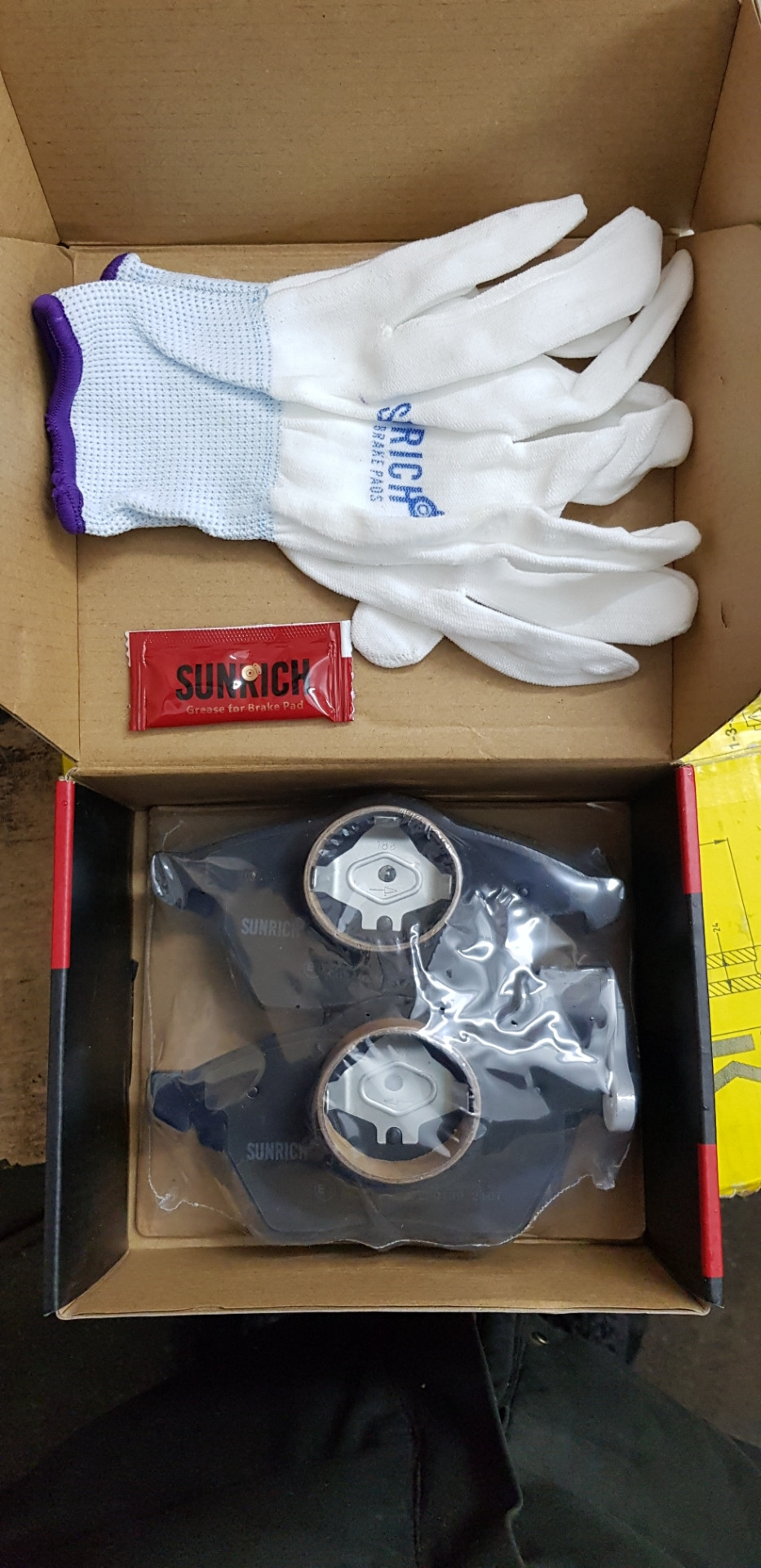

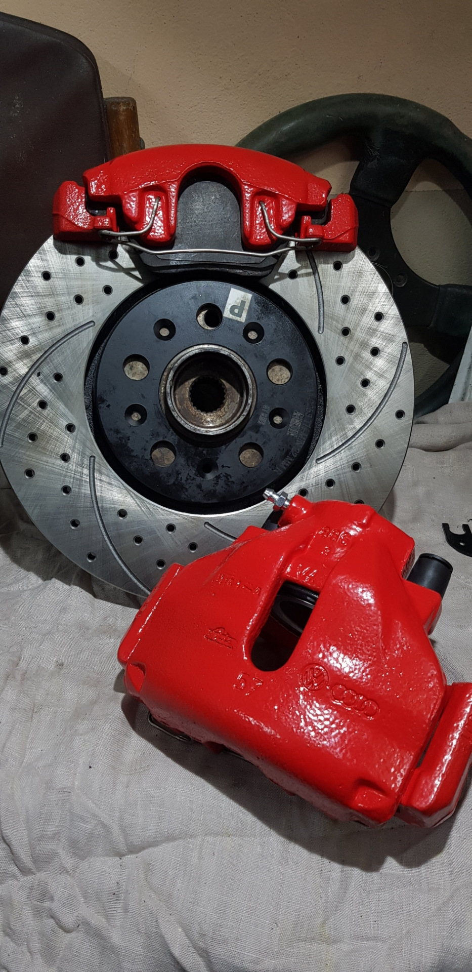

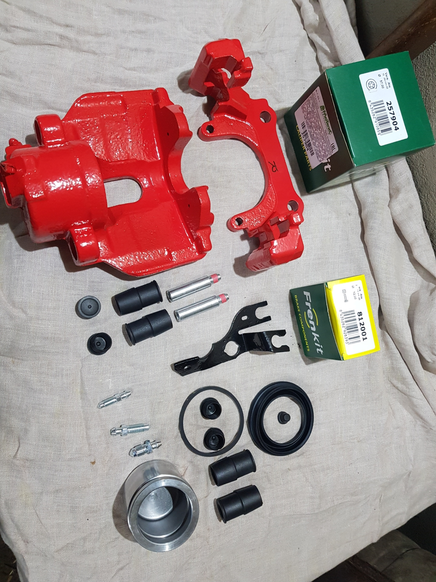

Диски куплены перфорированные и слотированные в комплекте с колодками.

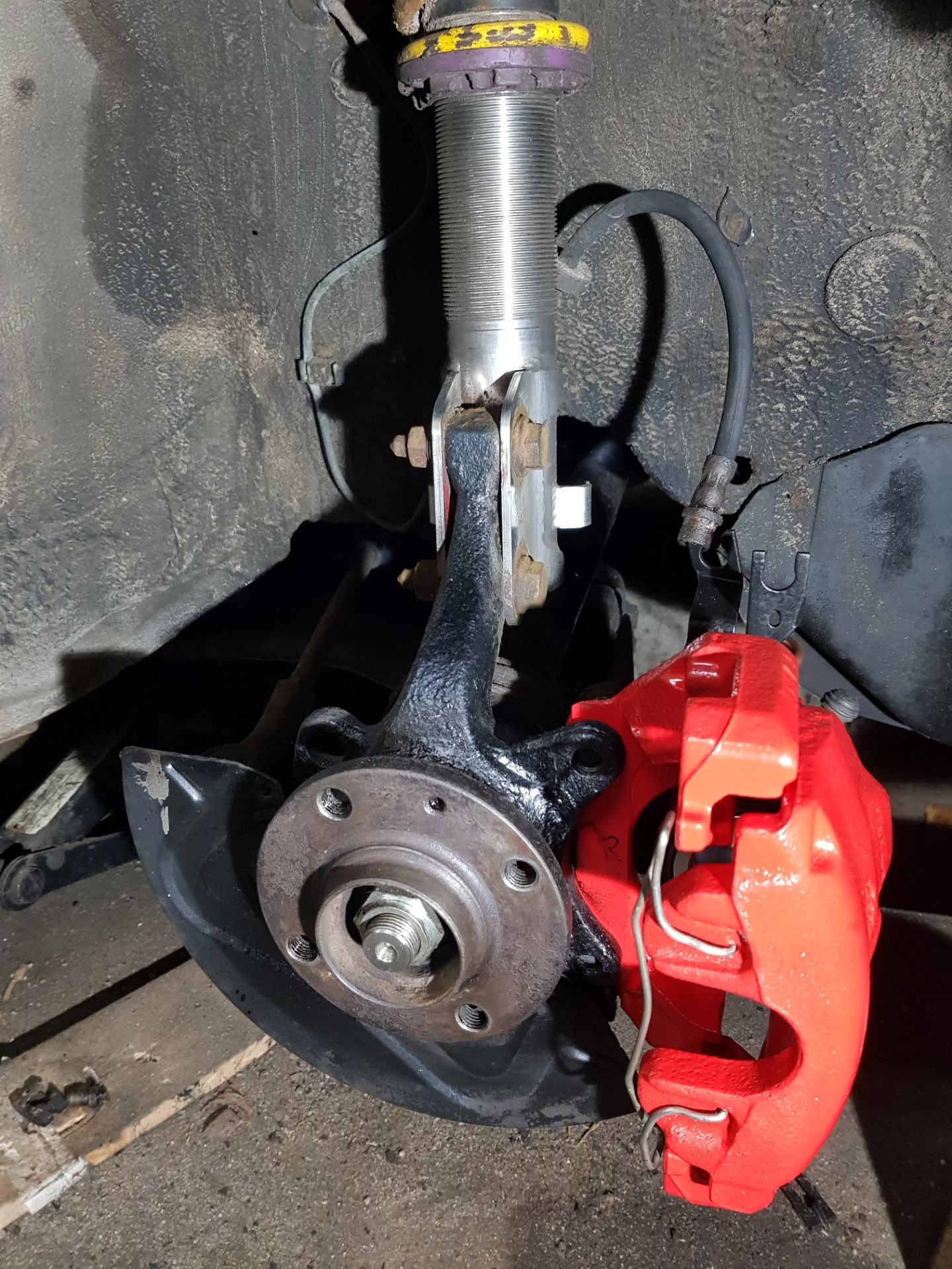

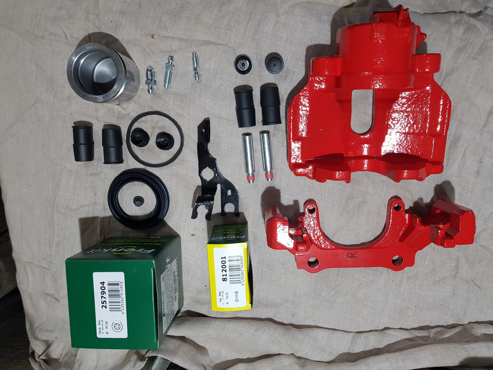

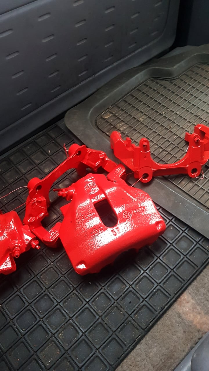

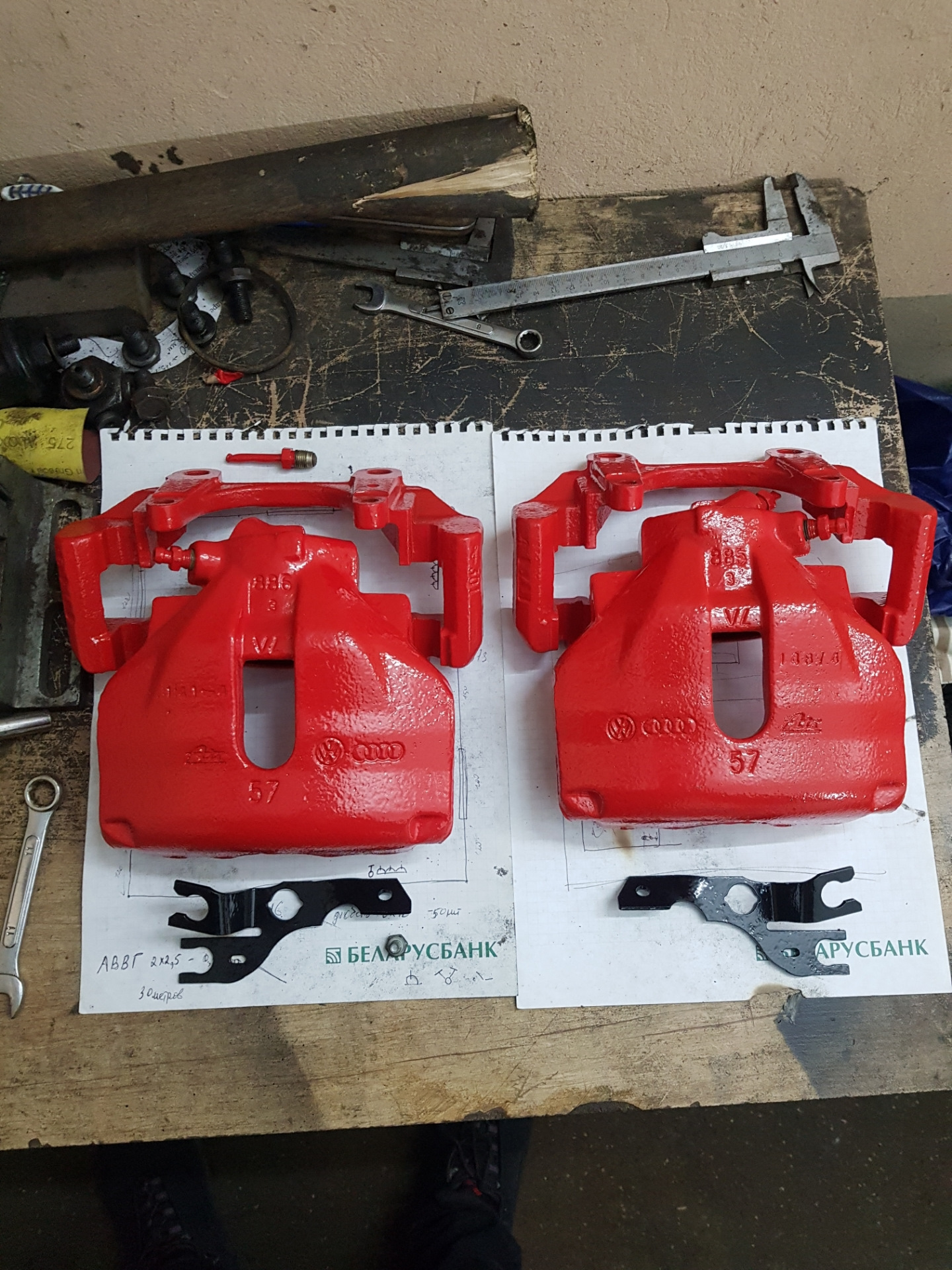

Суппорта со скобами прошли песочку и полимерку, почему красный цвет?
Сам не знаю наверно +10к мощности.

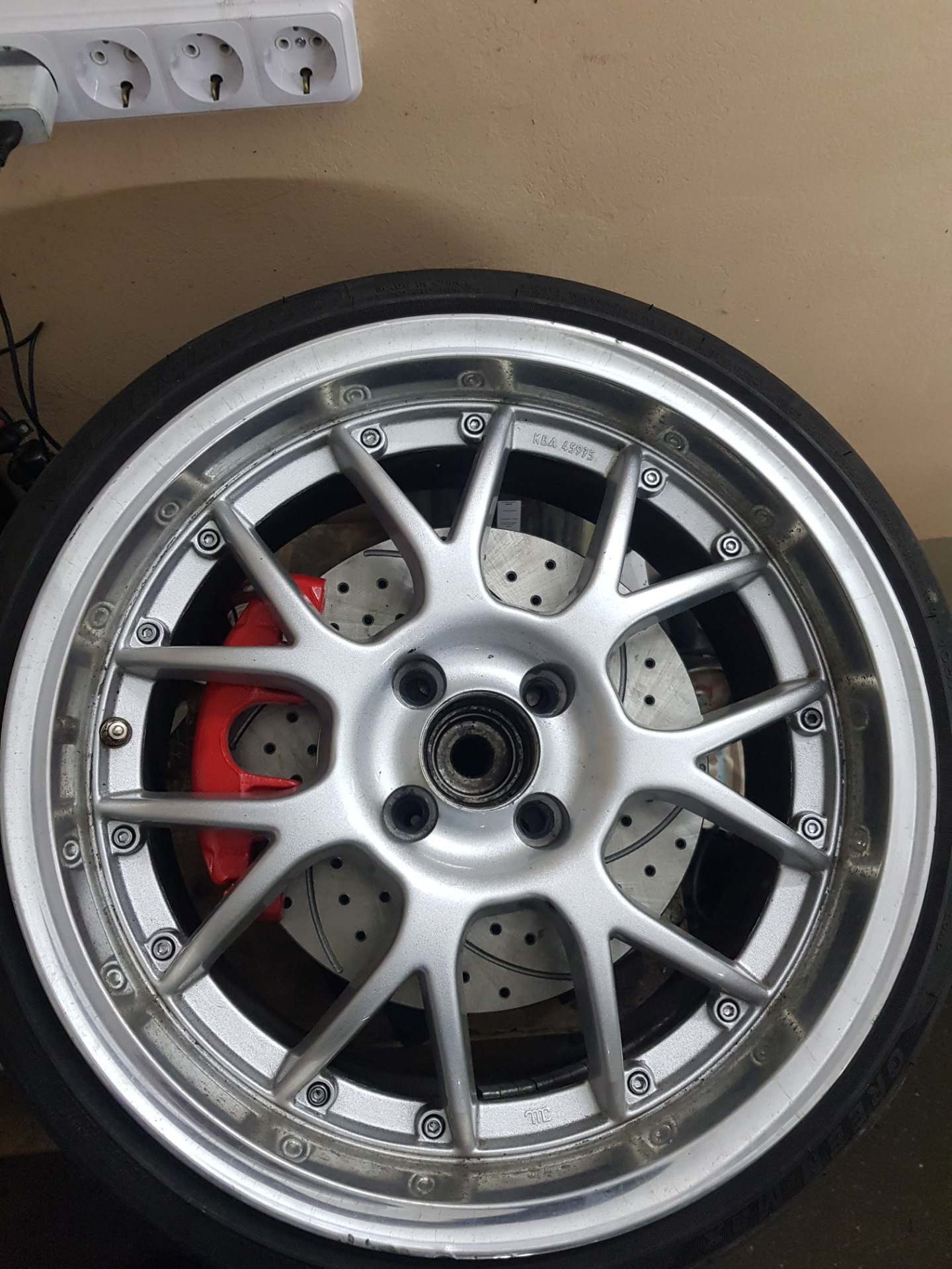

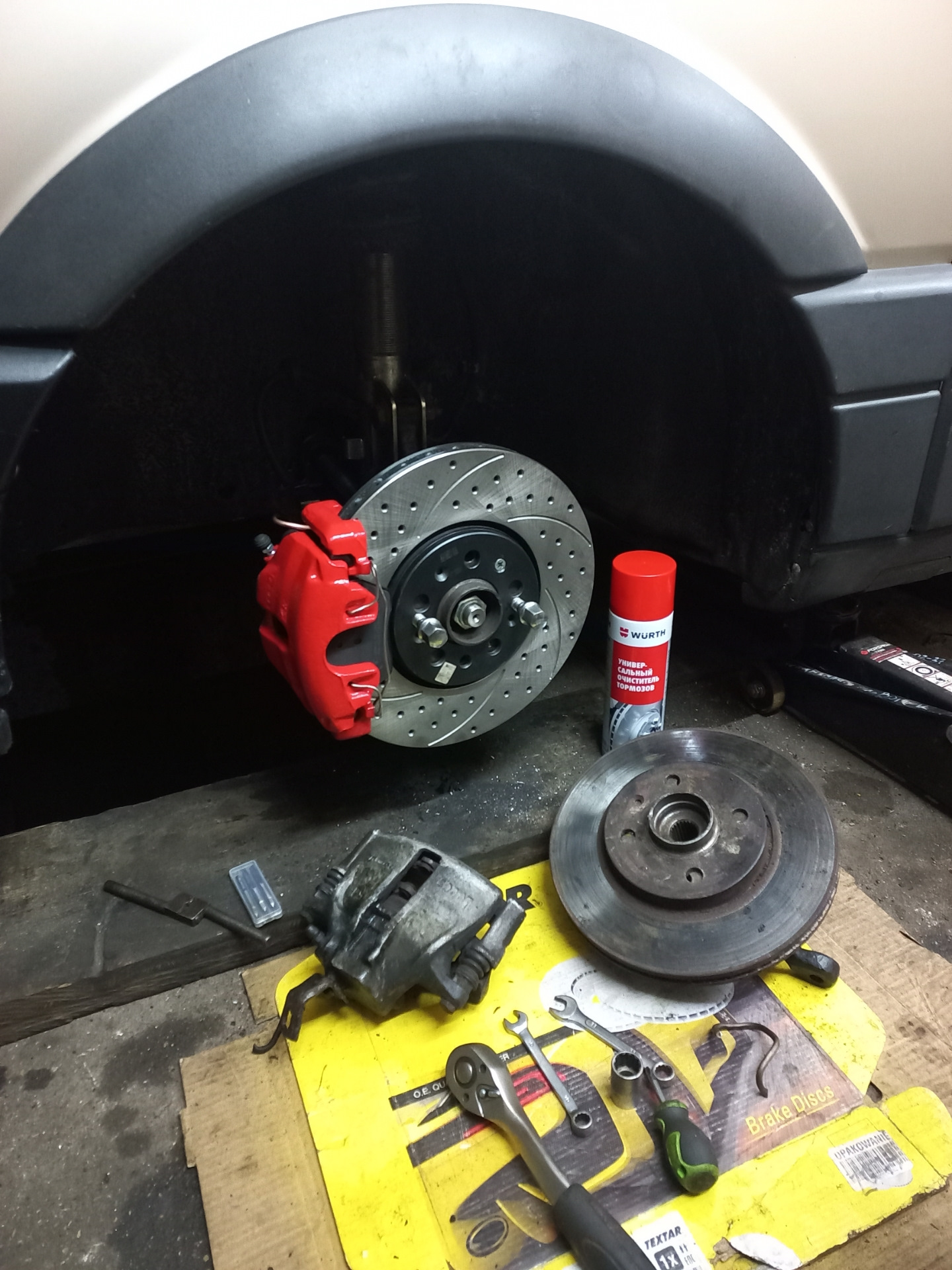

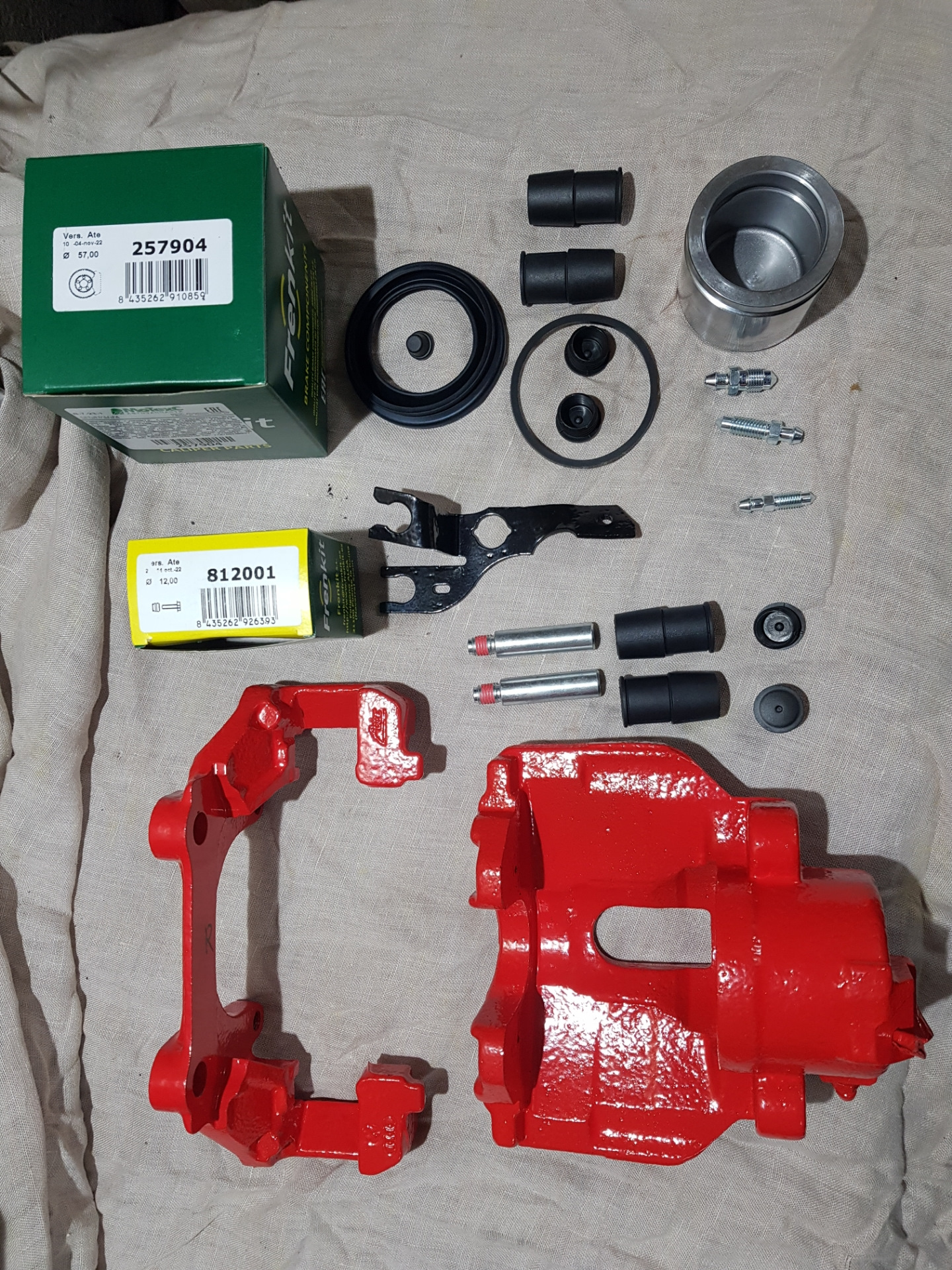

Далее все было собрано на правильных смазках и комплектующих френкит и установленно на пассатик.

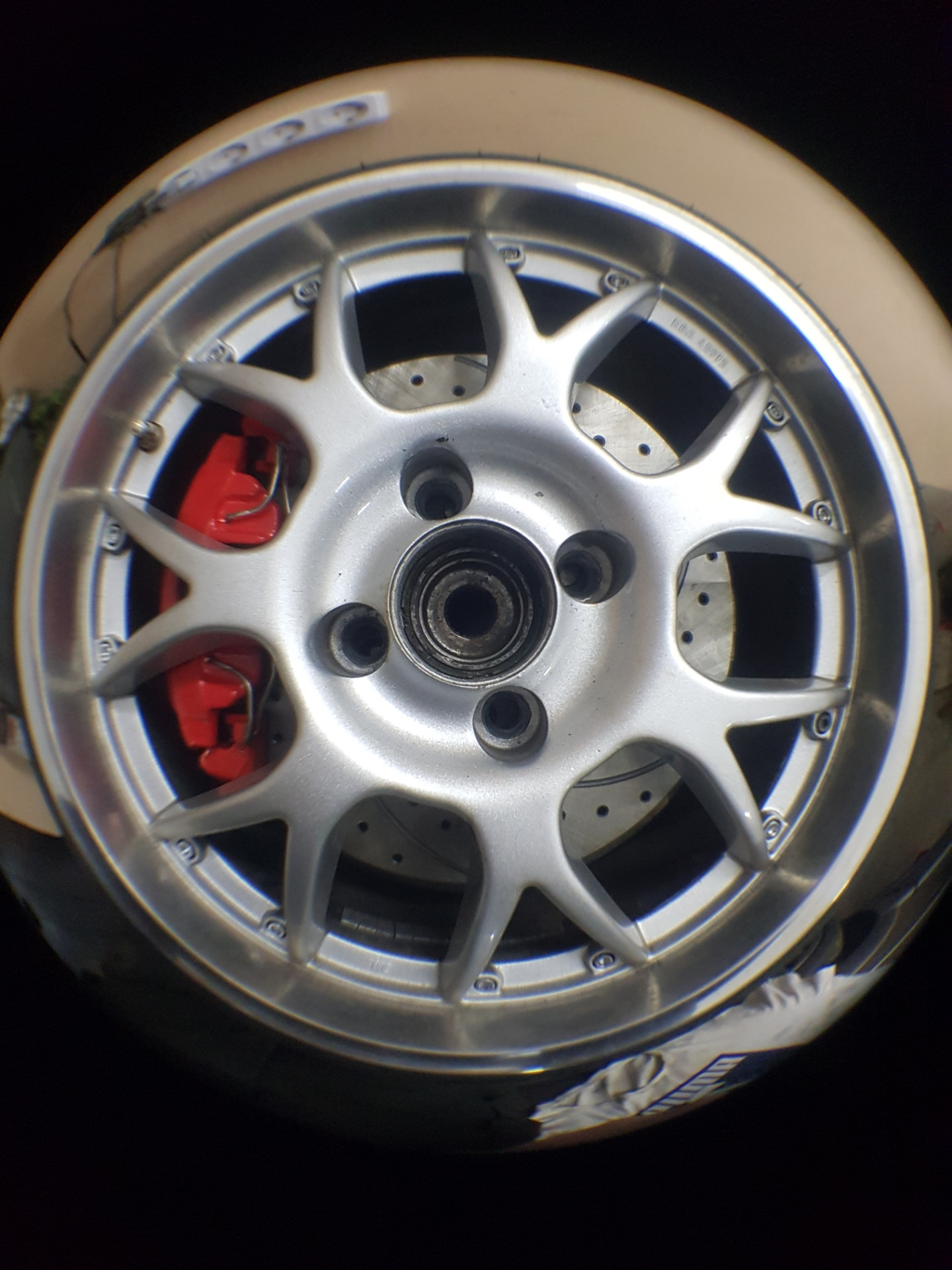

Примерял с колесным диском выглядит огонь

Доцент на счет ремкомплектов заменителей очень негативно высказывался. Уверял что только ориг хорошо ходят
Заменители бывают разные ты ведь знаешь, по мне френкит лучший из них, посмотрим сколько пробегают.
Про френкит тоже плохо отзывался (в суппортах ате с направляшками открытого типа), я был сам удивлен…
Покажут себя плохо закажем ориг, то что пальцы быстрее приходят в негодность это я знаю, по резинкам сложно чтото говорить.
Не сильно тонкой стала пластина между отверстиями скобы после фрезера? Не лопнет от нагрузки?
Нет
Кстати почему прибег к фрезеровке скоб?
На кулак с прямой шаровой очень большой выбор тормозных дисков, лучше подкинуть под скобу шайбы 3-4мм если вылет немного не подходит
Или ты хотел сместить суппорт ближе к колесному диску для красоты? Если этот вариант то присматривался бы уже к Брембо суппортам
Тк этот вариант дисков меня полностью устраивал и проще было пересверливать.
Выносить для красоты это так себе

Сколько мм снимал со скобы?
Делай зад 256 вентиля на рядом подшипник будет топ)
Все зависит от диска, я думаю можно подобрать диски и без фрезеровки, но у меня уже очень горело в одном месте.
