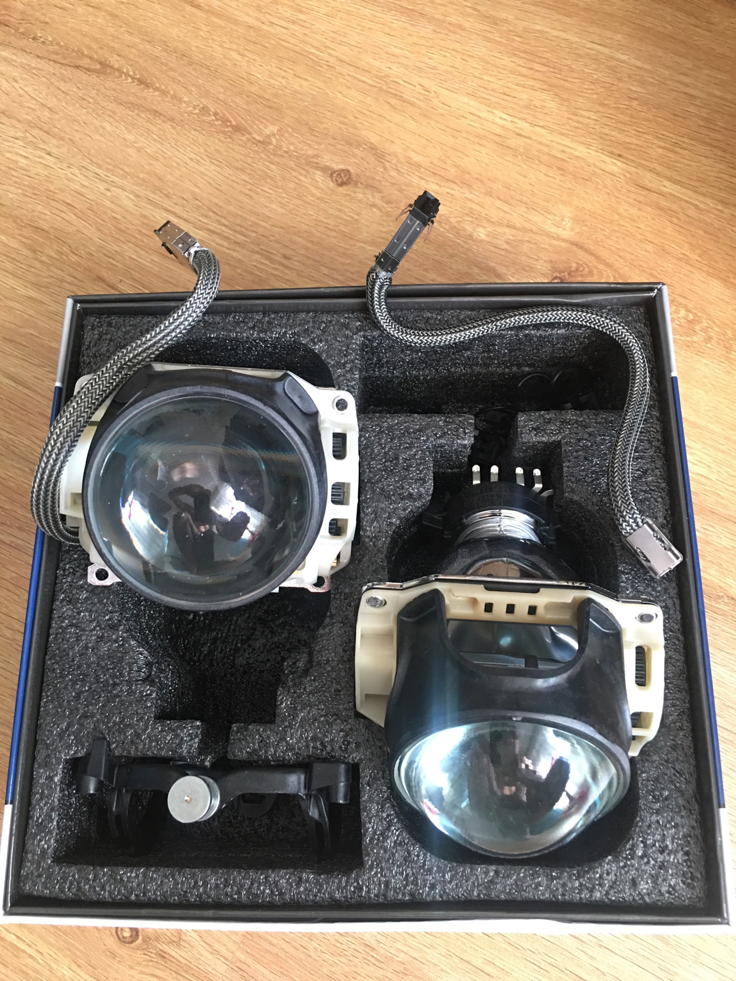

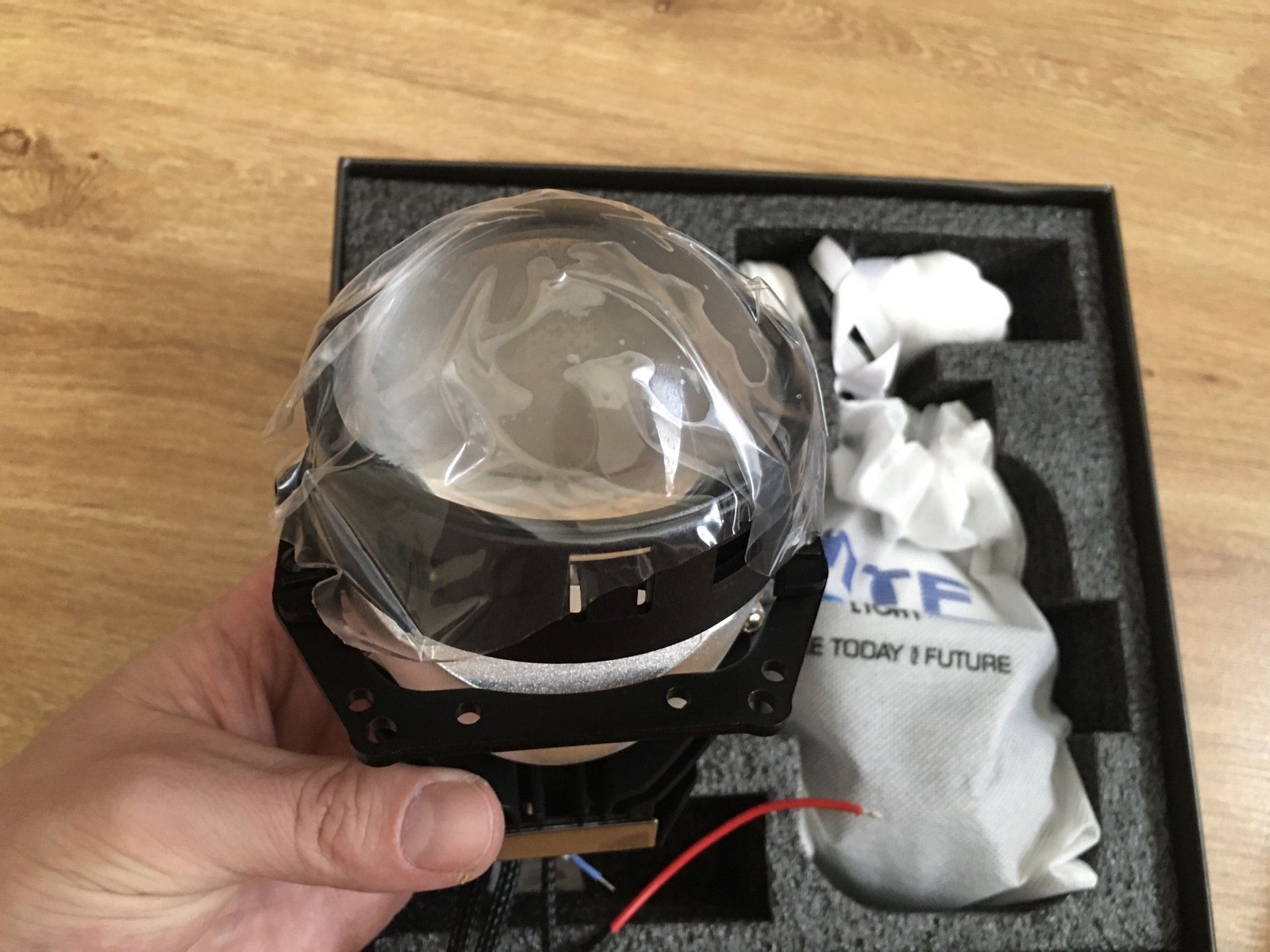

В прошлой записки была покупка, а теперь уже установка линз.

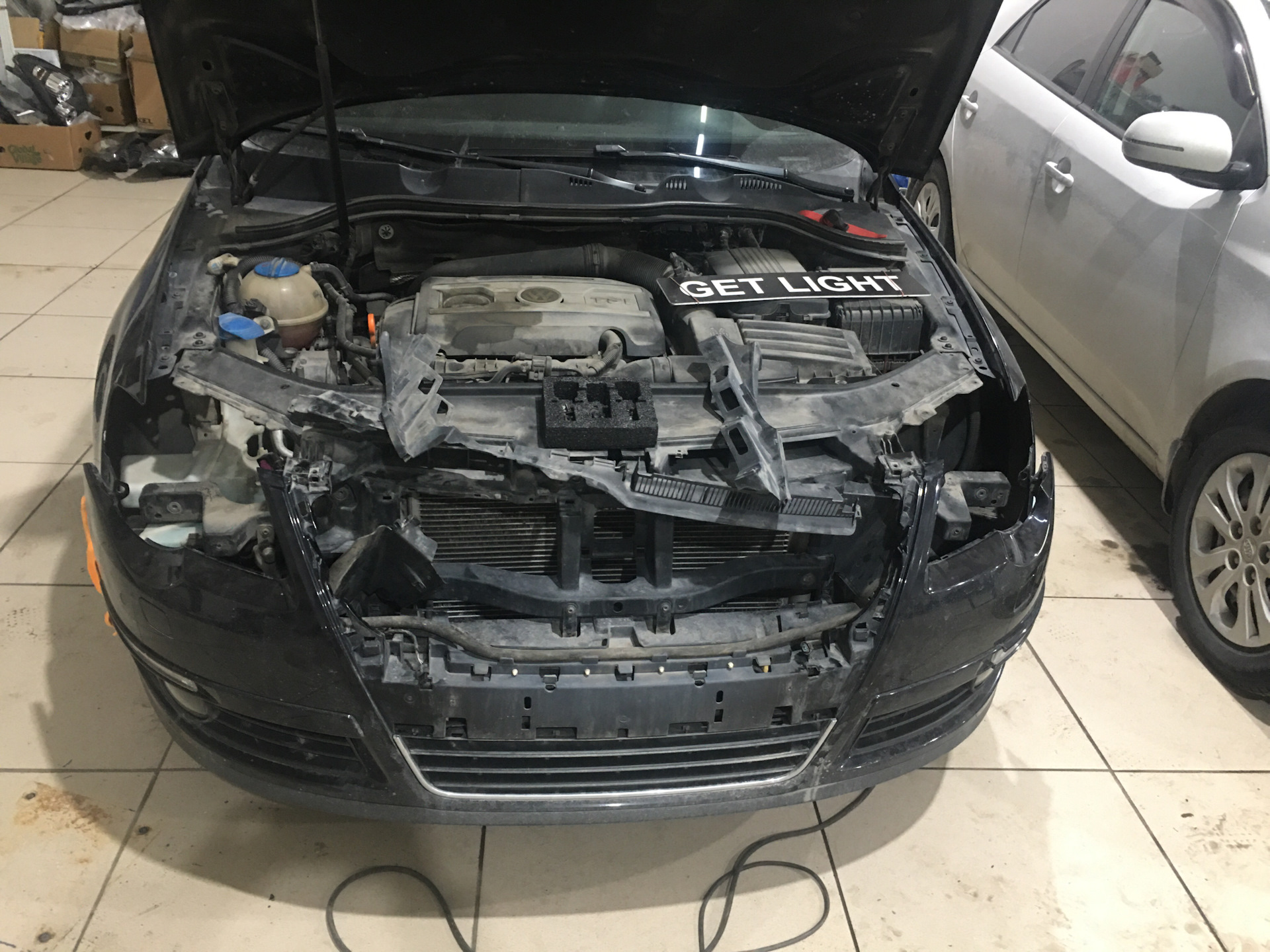

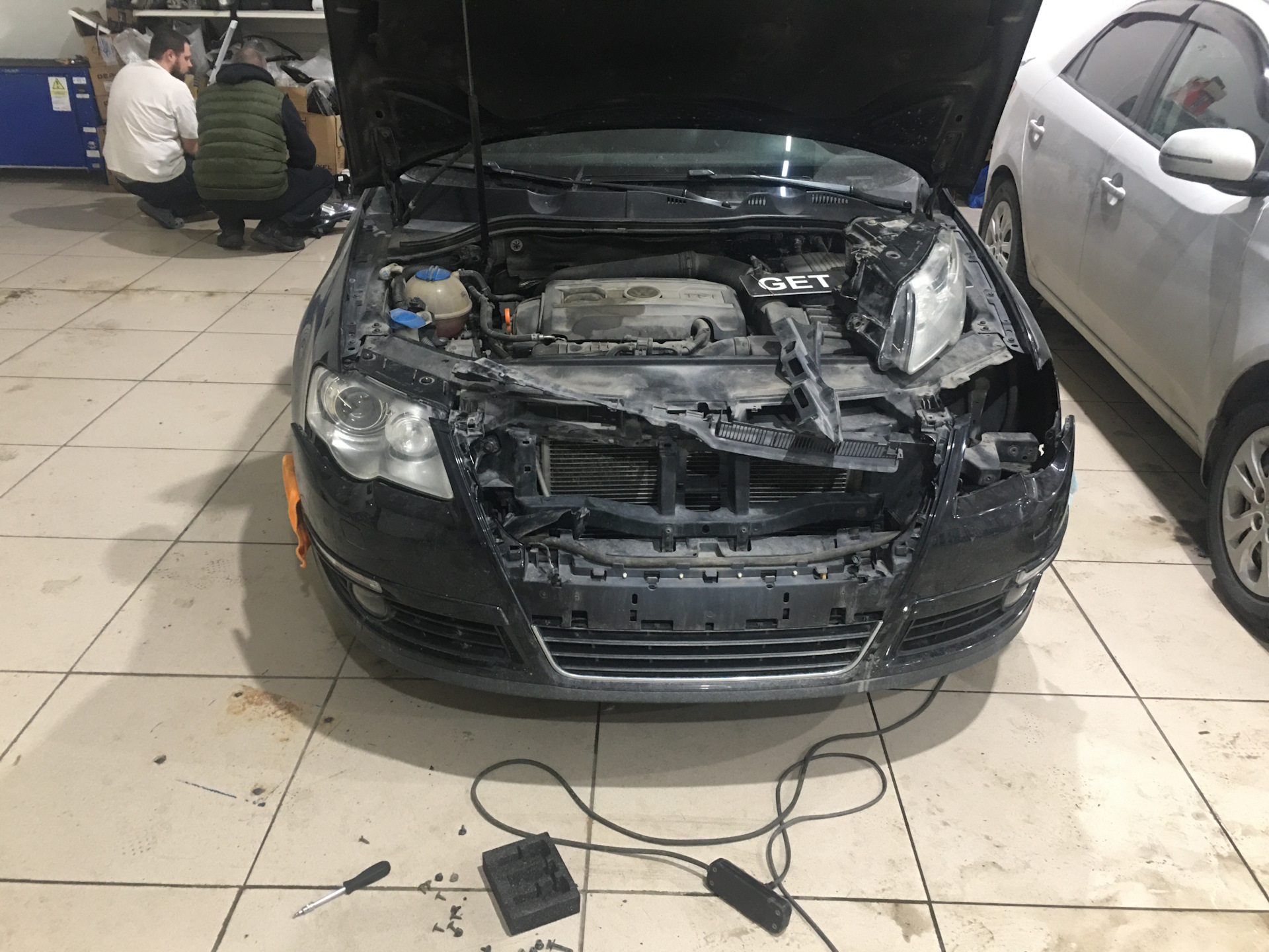

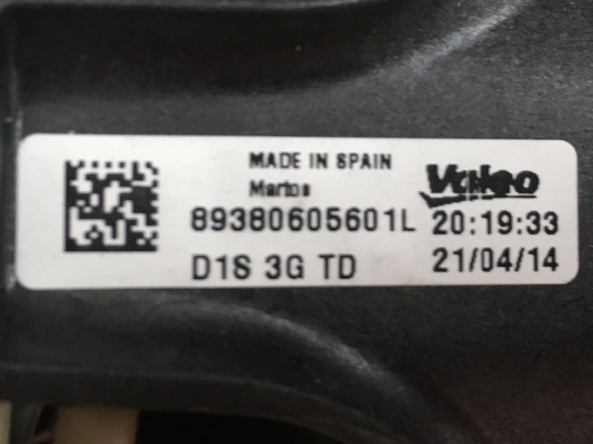

. Для установки линз выбрал одну из трёх организации в городе кто этим занимается. Установка конечно не быстрая, машину пригнал в 10.00, а забрал в 22.30. Свет конечно отличный, после штатных линз Valeo под D1S .

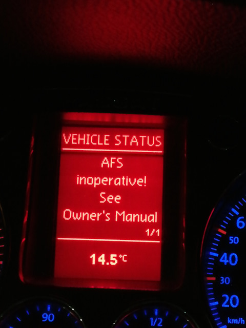

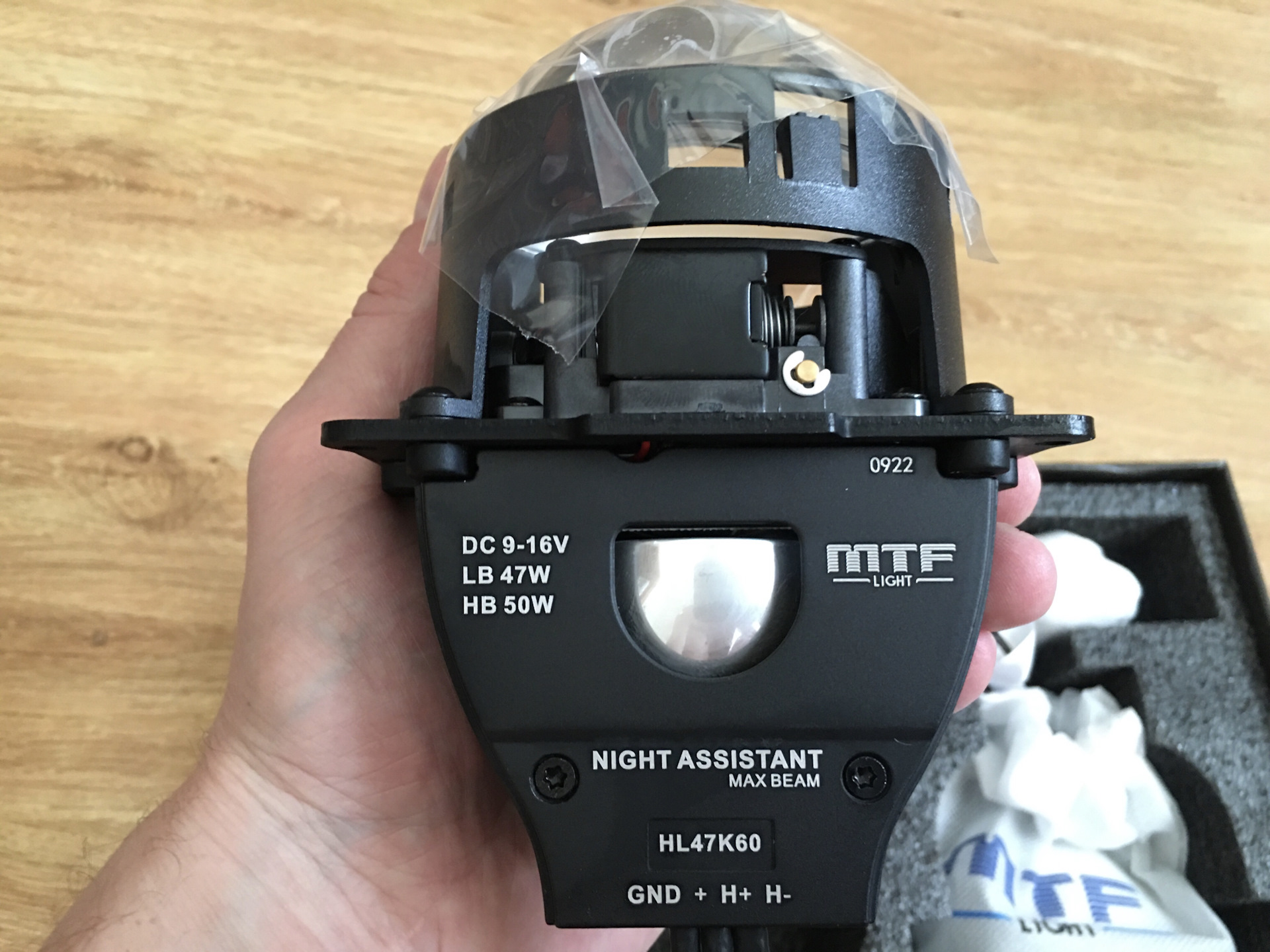

. Также при замене линз потребовались новые переходные рамки и подпиливание масок для того чтобы работал адаптив.
. Цена вопроса, за линзы с доставкой 16770, работа 10 тыс и 2,5 тыс переходные рамки.
Вставил ссылку на моё видео в ютубе как светят линзы.

Переходные рамки в наличие были у тех кто устанавливал линзы. И в компание MTF посоветовали, что если у установщика свои рамки и он привык с ними работать то пусть ставит те что есть.

А блок фара теперь работает вверх, вниз?велао вправо, как она там при включение двигается
Всё работает штатно как положено. При вкл делают фары тест в верх, низ, право и лево. И теперь я вижу как во время движения фары поворачивают за рулём.
