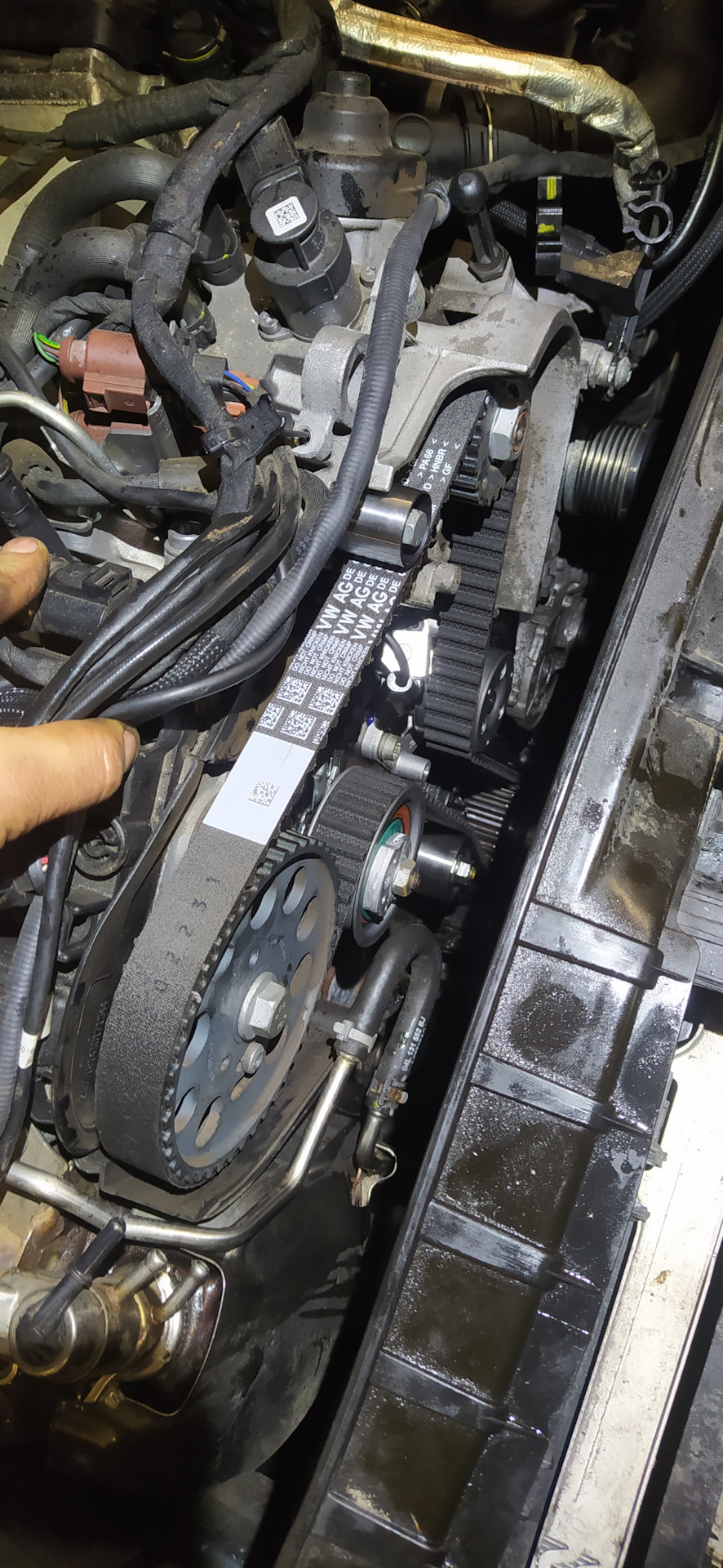

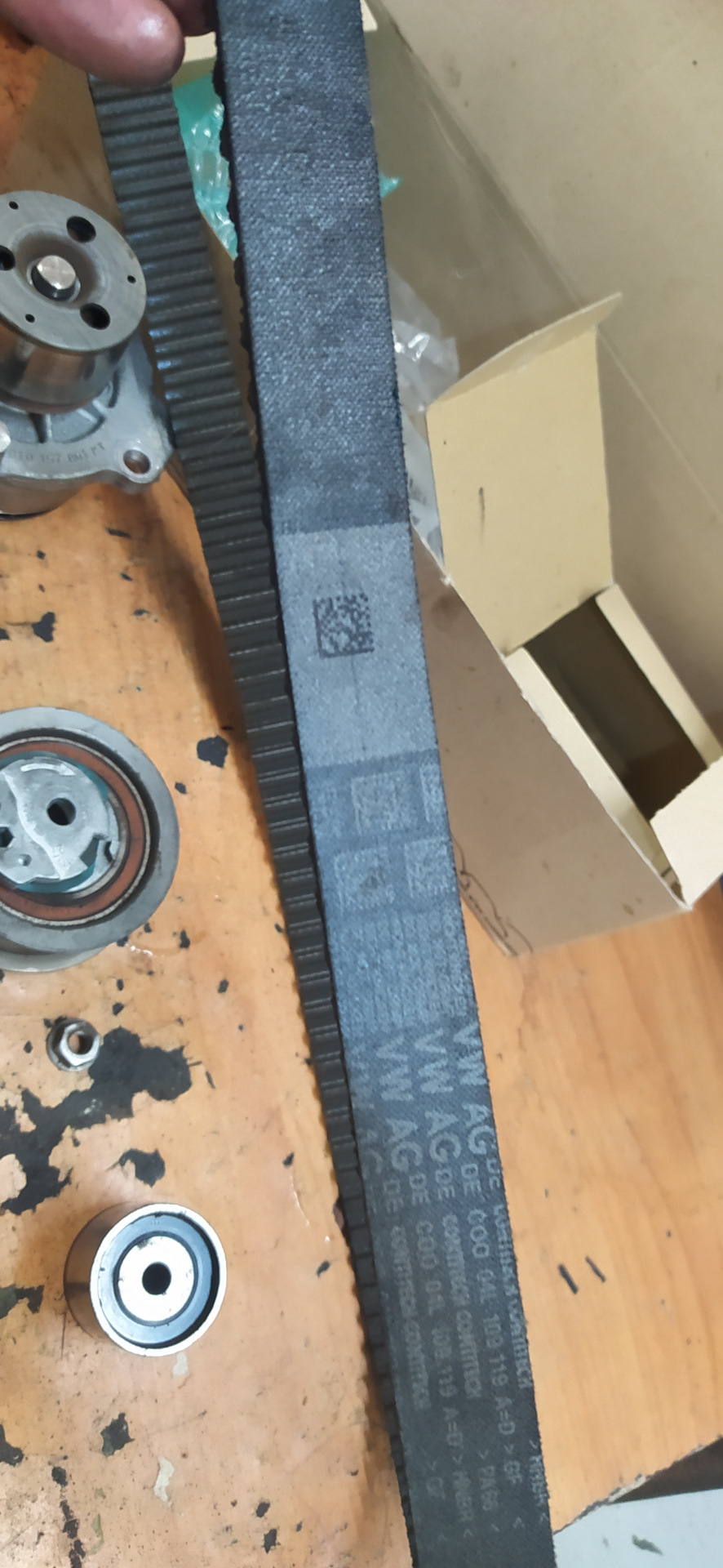

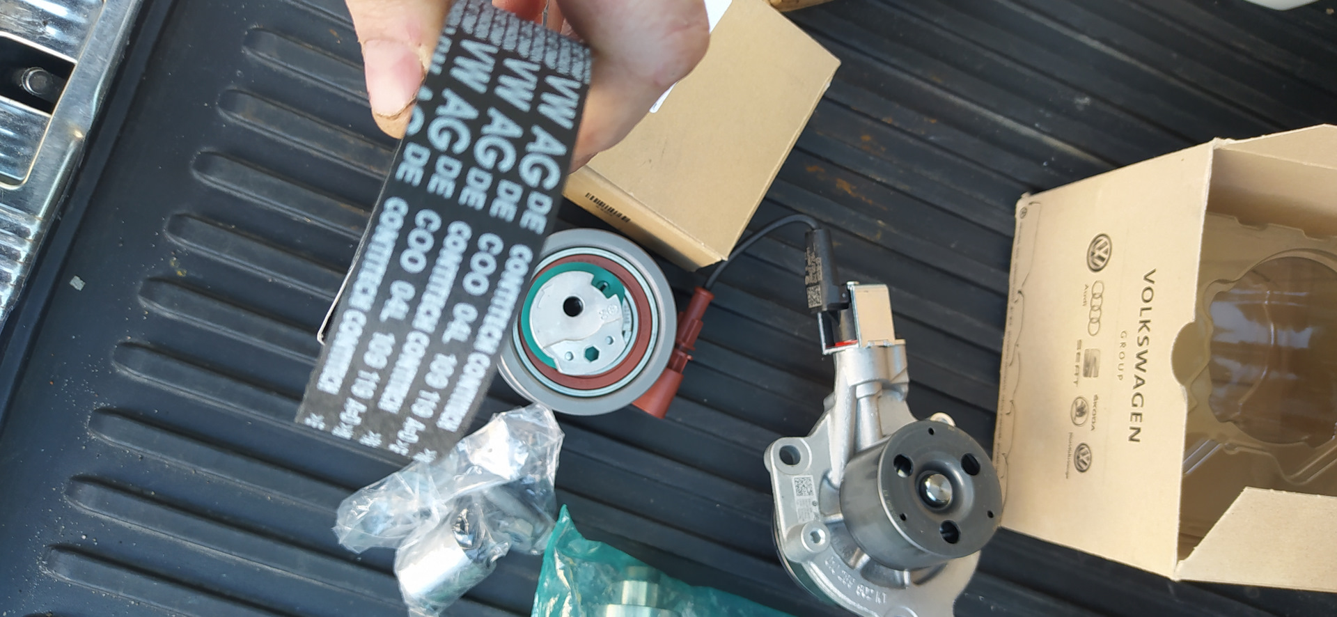

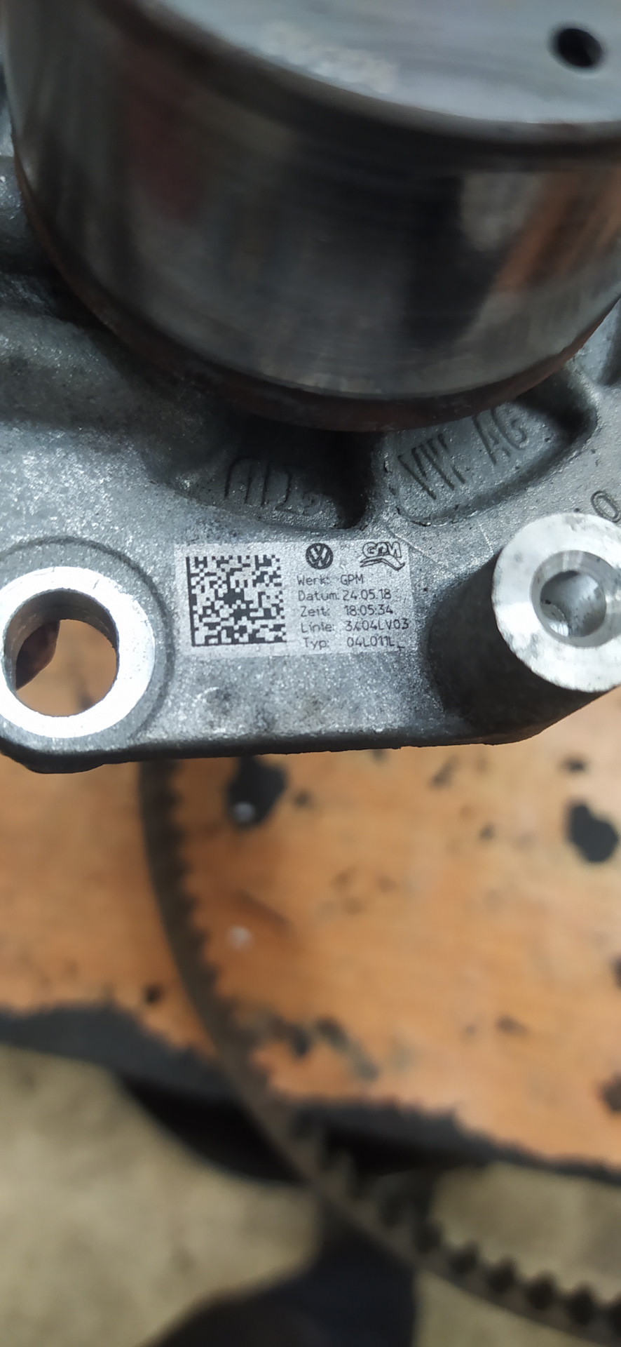

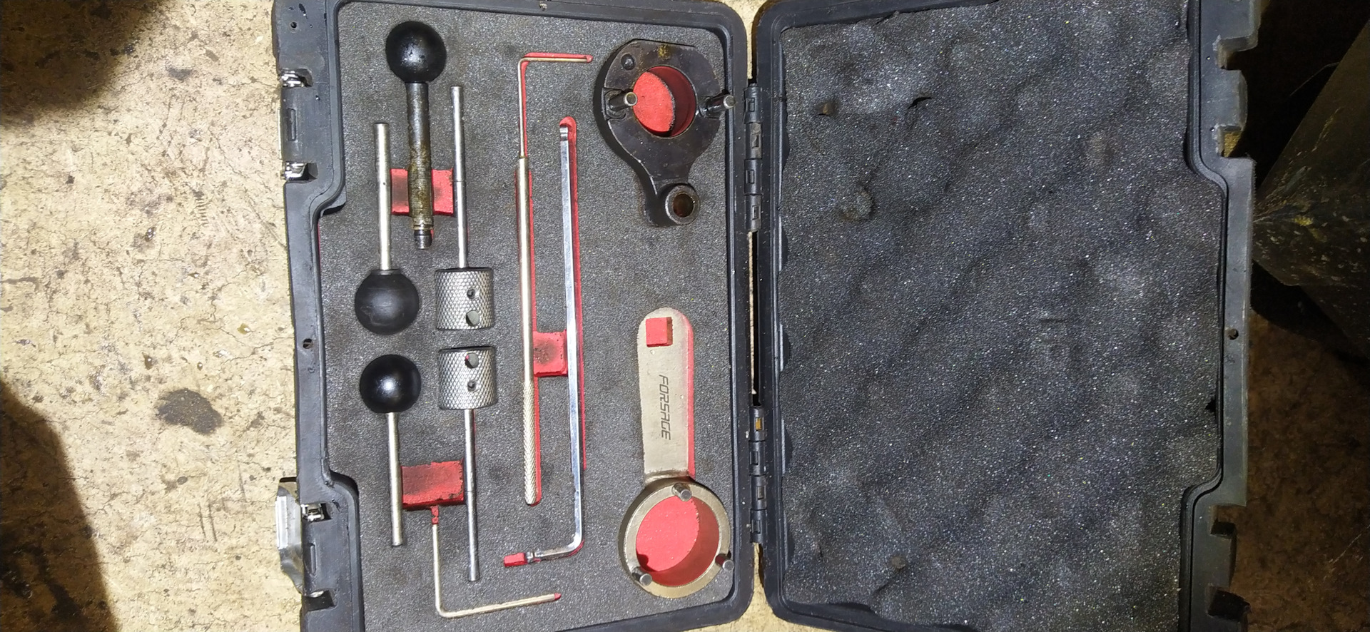

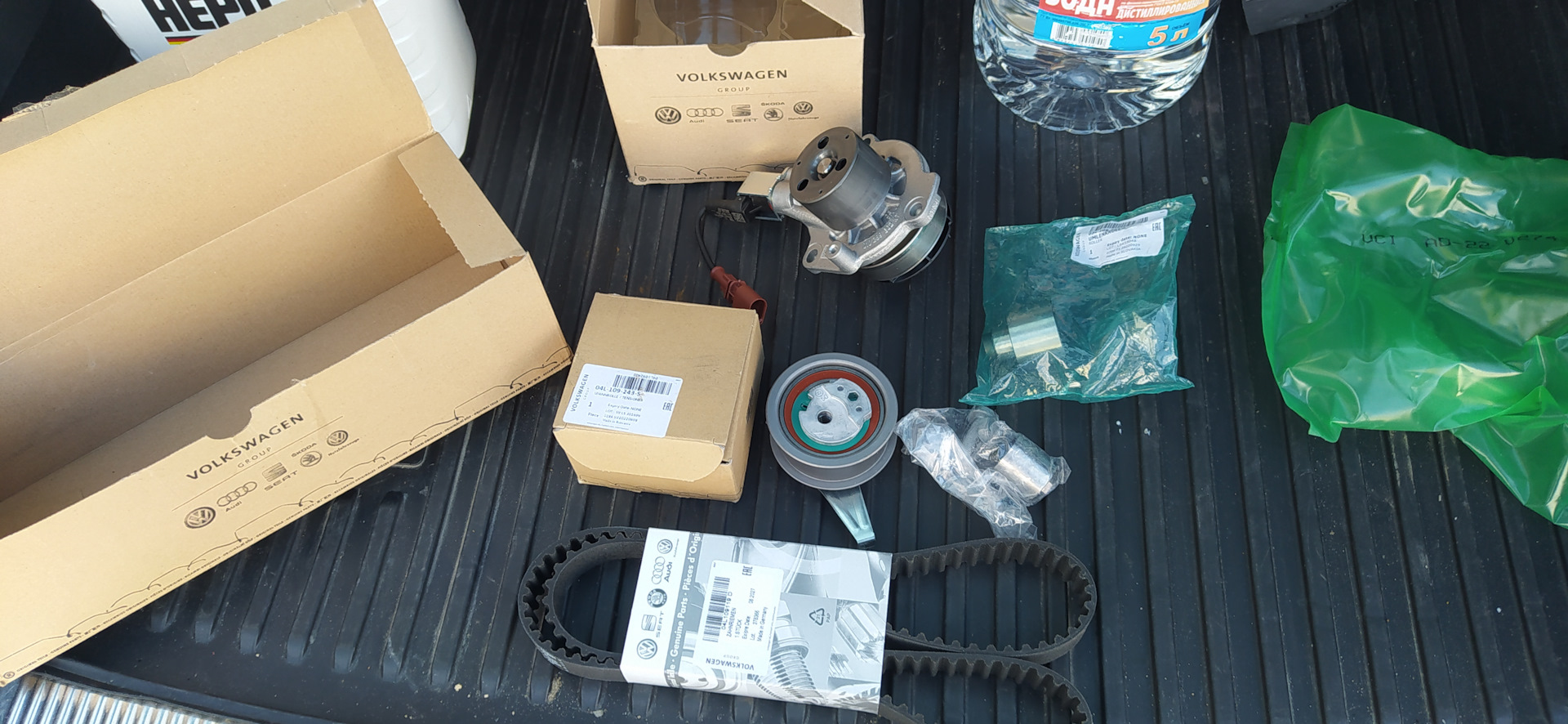

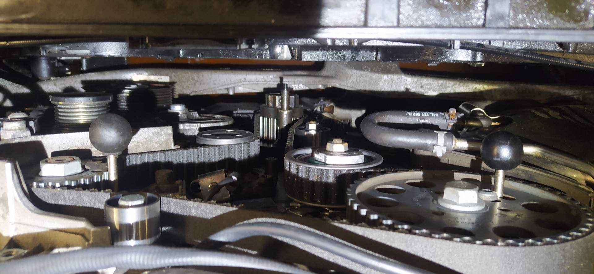

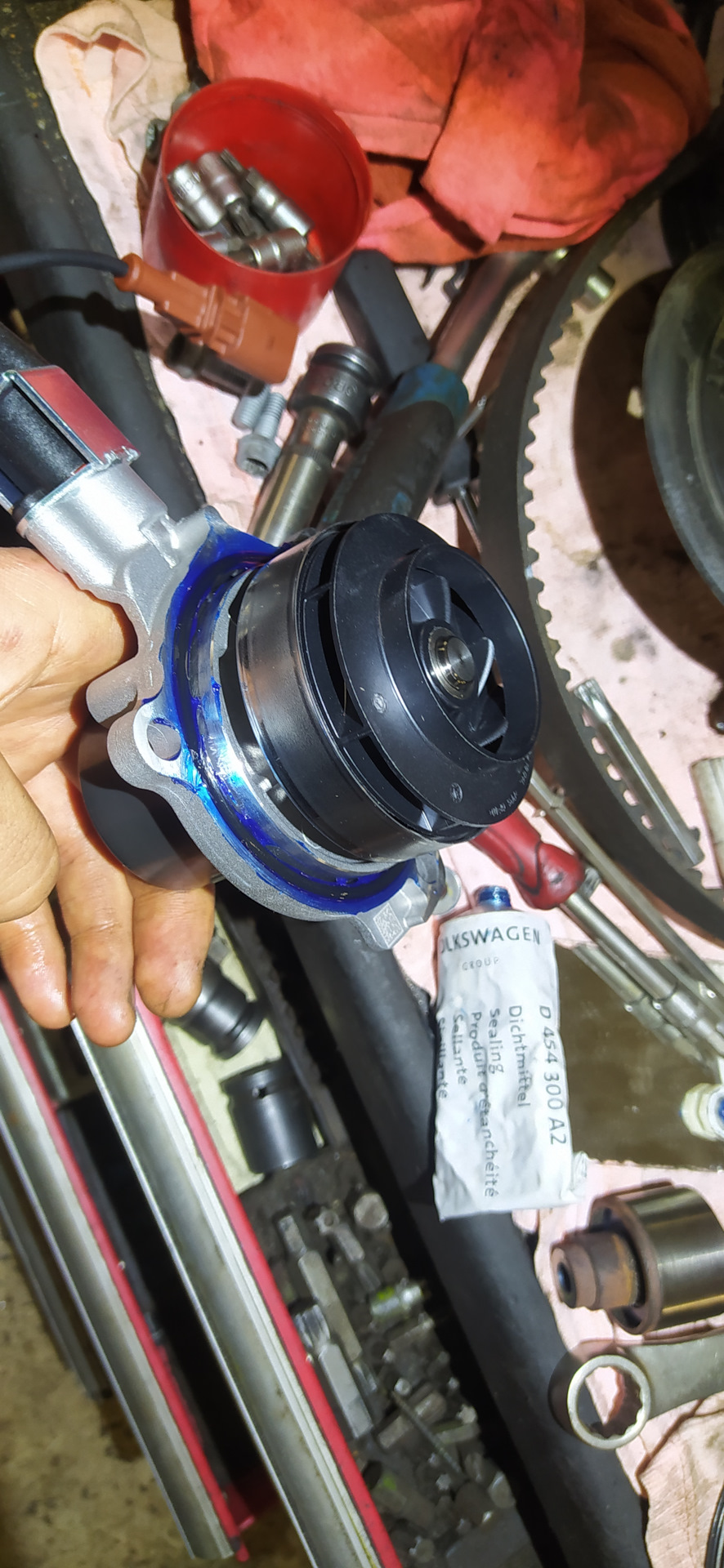

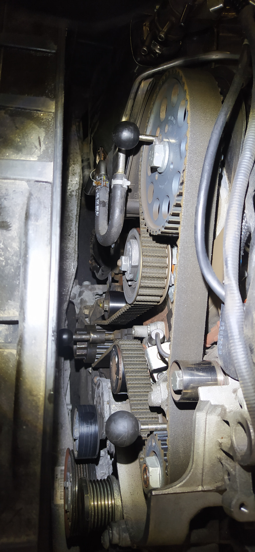

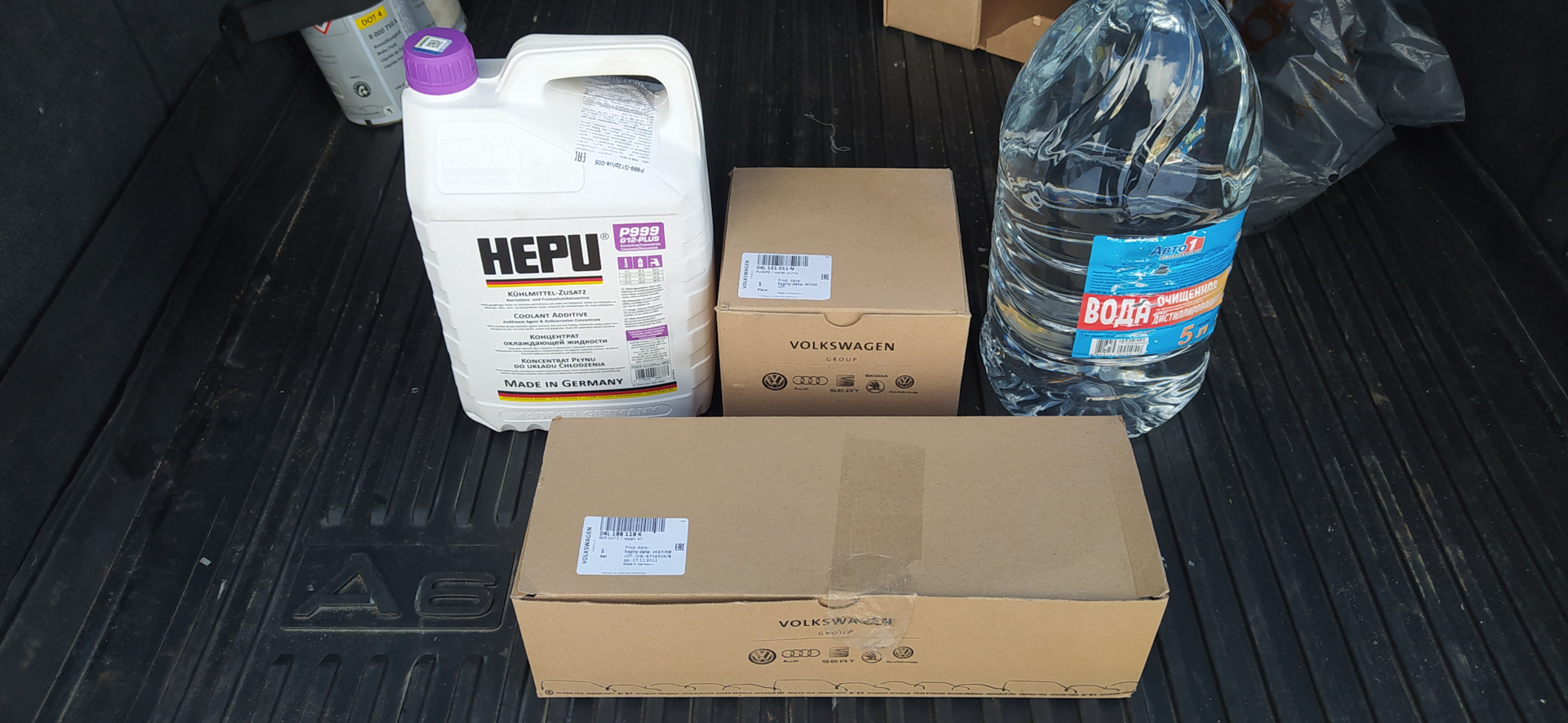

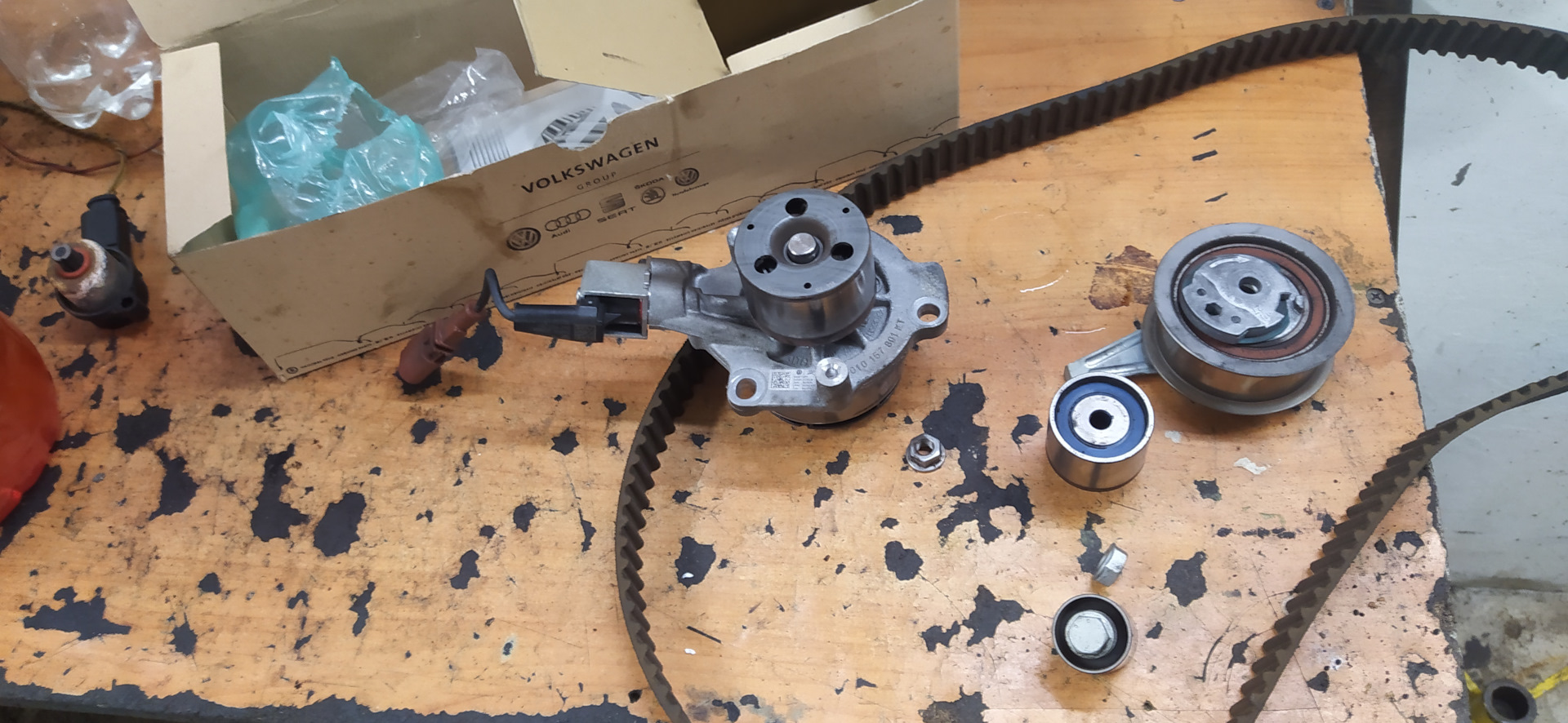

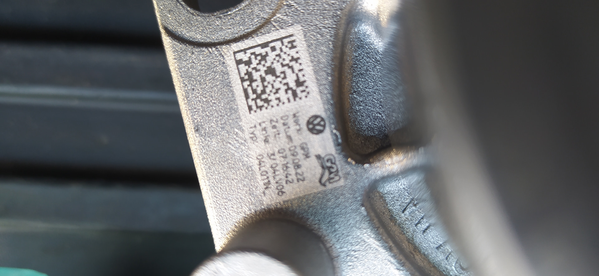

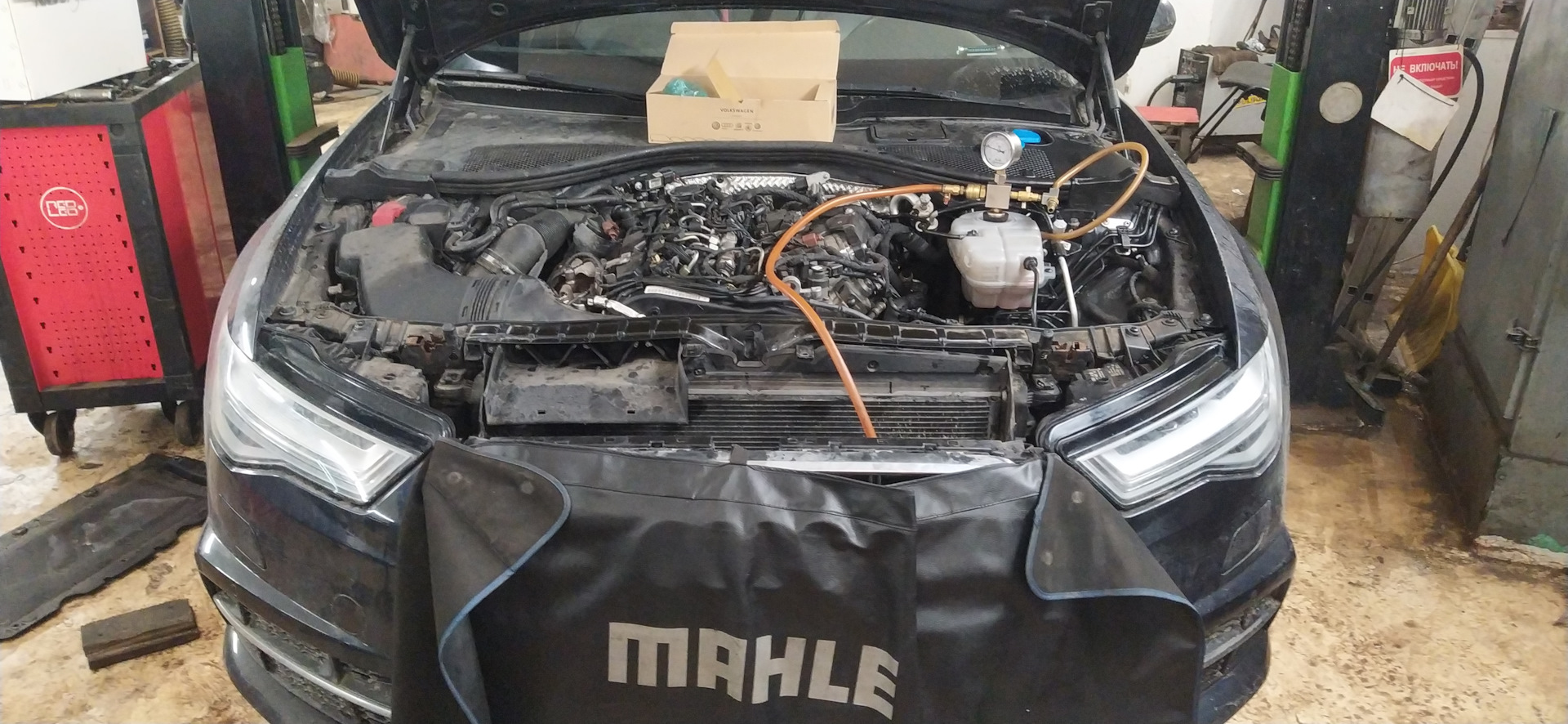

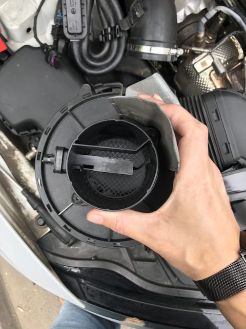

Решил заменить ремень грм, судя по истории от дилера ауди в нидерландах грм еще не менялся.
выбор пал естественно на оригинал.

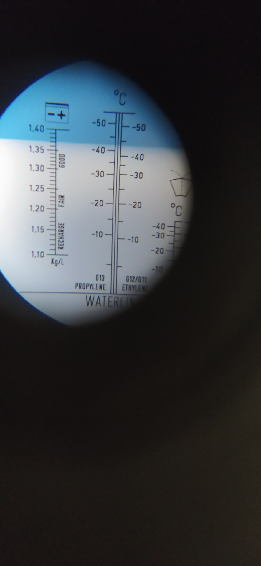

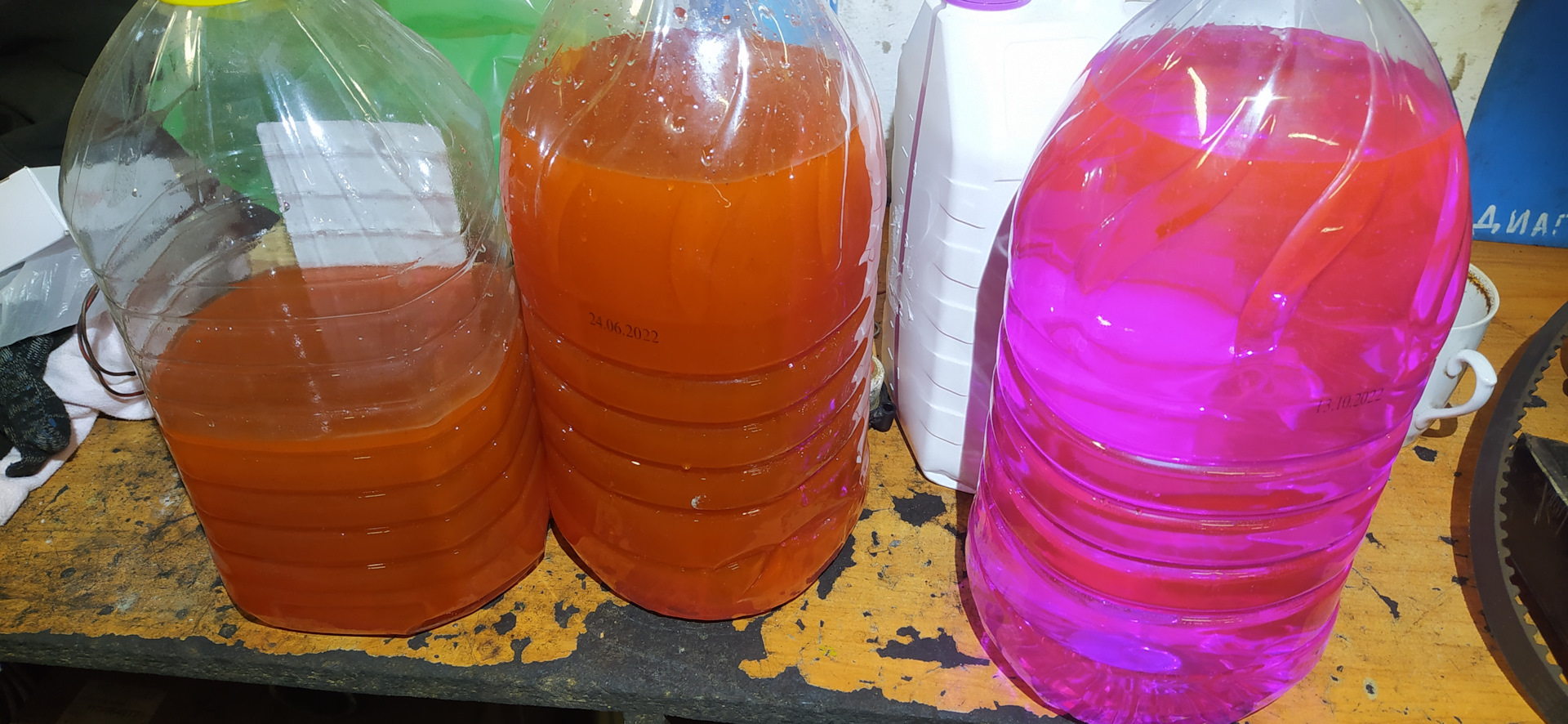

ну и само собой заменить антифриз (хотя он и менялся у дилера), на фото видно что он еще не потерял свои свойства, но цвет у него стремный)))))
привез комплект из европы, потому как у нас он стоит намного дороже.

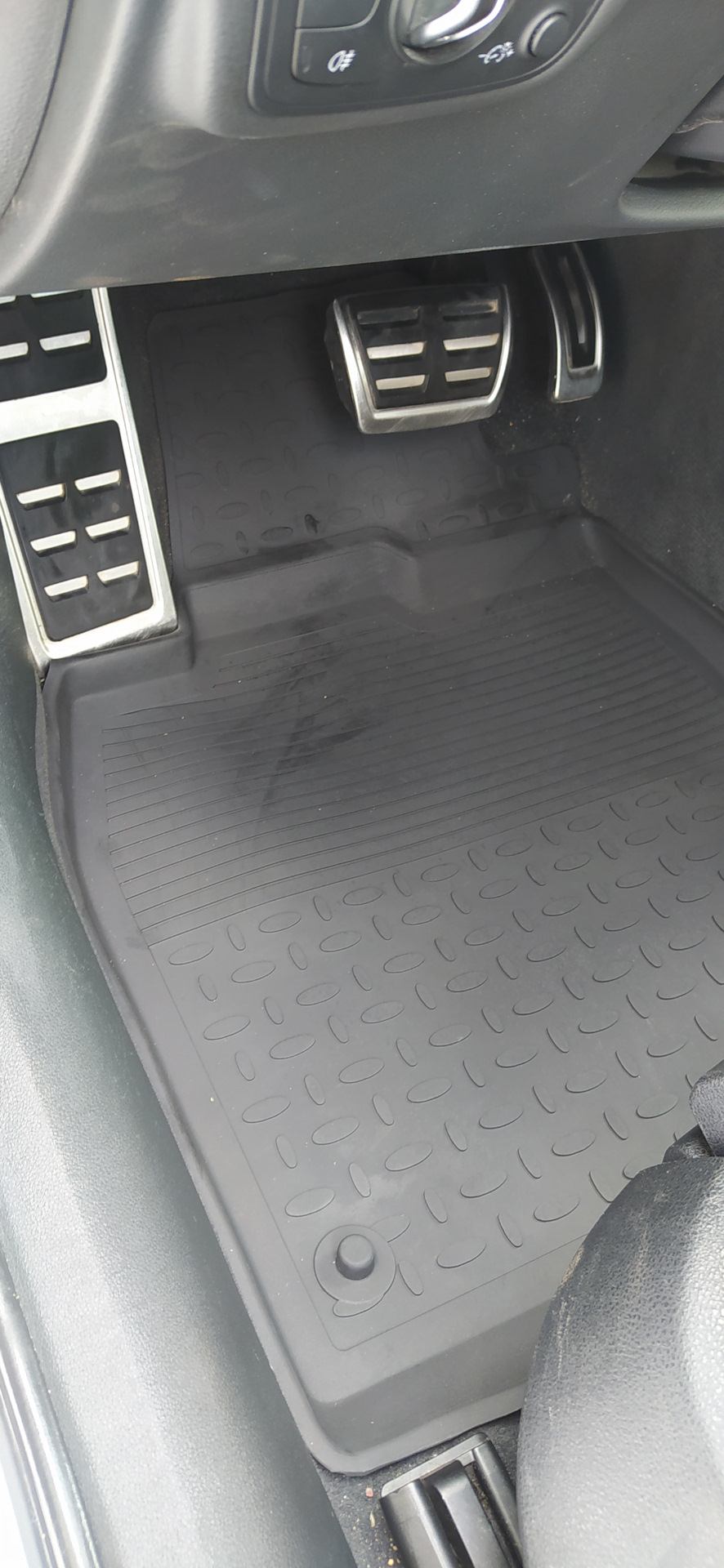

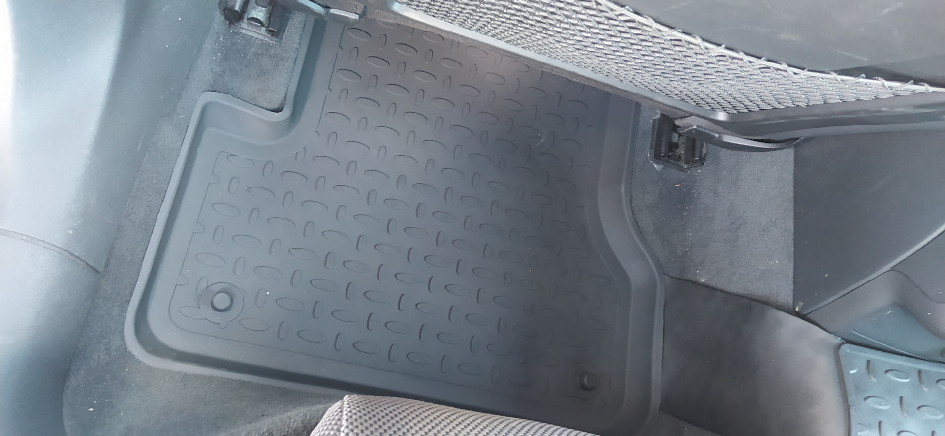

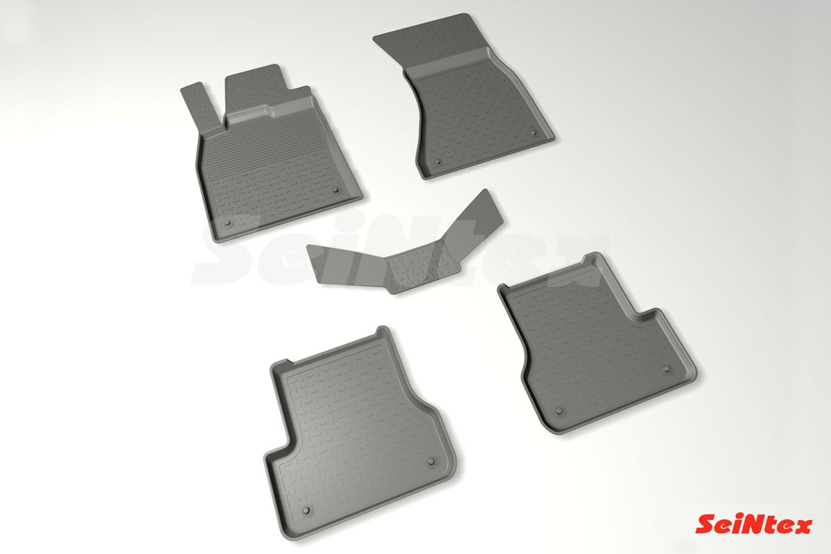

Так же заказал комплект ковров резиновых Seintex 86698 по совету paks. спасибо тебе!))

Запчасти на фото: 229060

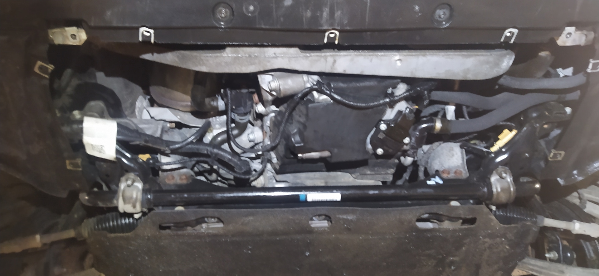

Планирую менять комплект ГРМ и заодно приводной ремень с натяжителем, также ремень масляного насоса. Двигатель у меня такой же. Вы могли бы подсказать, для замены натяжителя приводного ремня и ремня масляного насоса надо снимать морду?
Нужно
Ещё вопрос) нужно ли снимать масляный поддон для замены ремня масляного насоса? По схемам он, вроде как, и так должен выйти после снятия сальника коленвала.
ковры легли идеально))
Да. Только на водительском левую резинку под низ повернул
Можно поменять ремень ГРМ и помпу без разборы морды?
Ну я же поменял!) Я из принципа чтобы морда была "девственной"!🤭 Чтобы не разбиралась никогда
Обычно все разбирают, наверное так не удобно.
неудобно там только 4 болта шкива откручивать. остальное нормально все
Я охреневаю, у вас что герметик в подарок дают при покупке запчастей, я глянул, у нас он стои 150$ за этот тюбик)))
Почему подарок. Он у меня всегда был.
Неотвеждаемый синий для системы ОЖ.
Я всем клиентам его использую🤷🏻
Ну это то понятно, просто у нас в основном используют дон диал или рейнз, ну или эарлинг, локтайт, ну чтобы оригинал, ни разу не видел)))
Я ж сам механ моторист ))) я занимаюсь эти машинами)) вот и привилегии )
