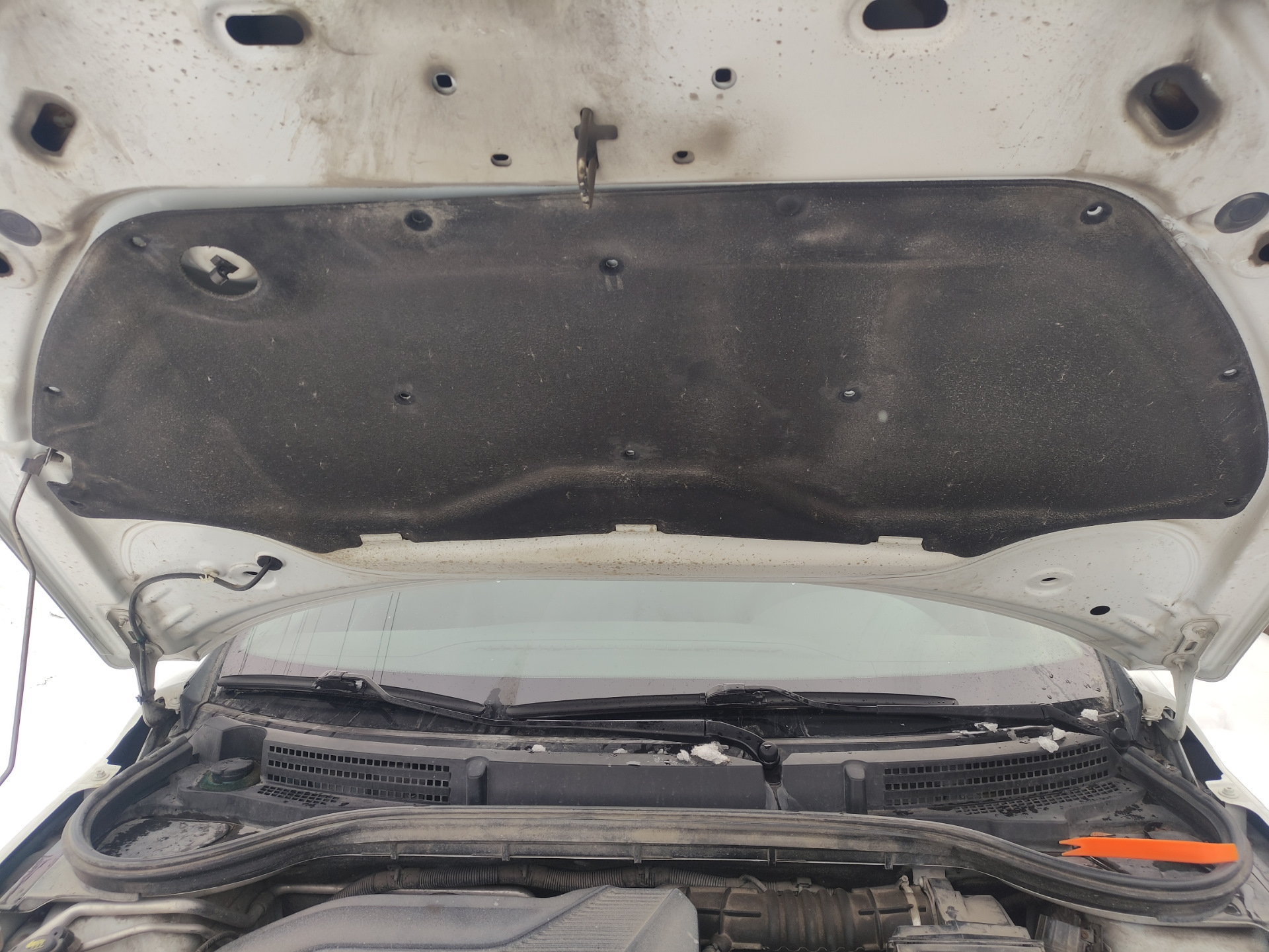

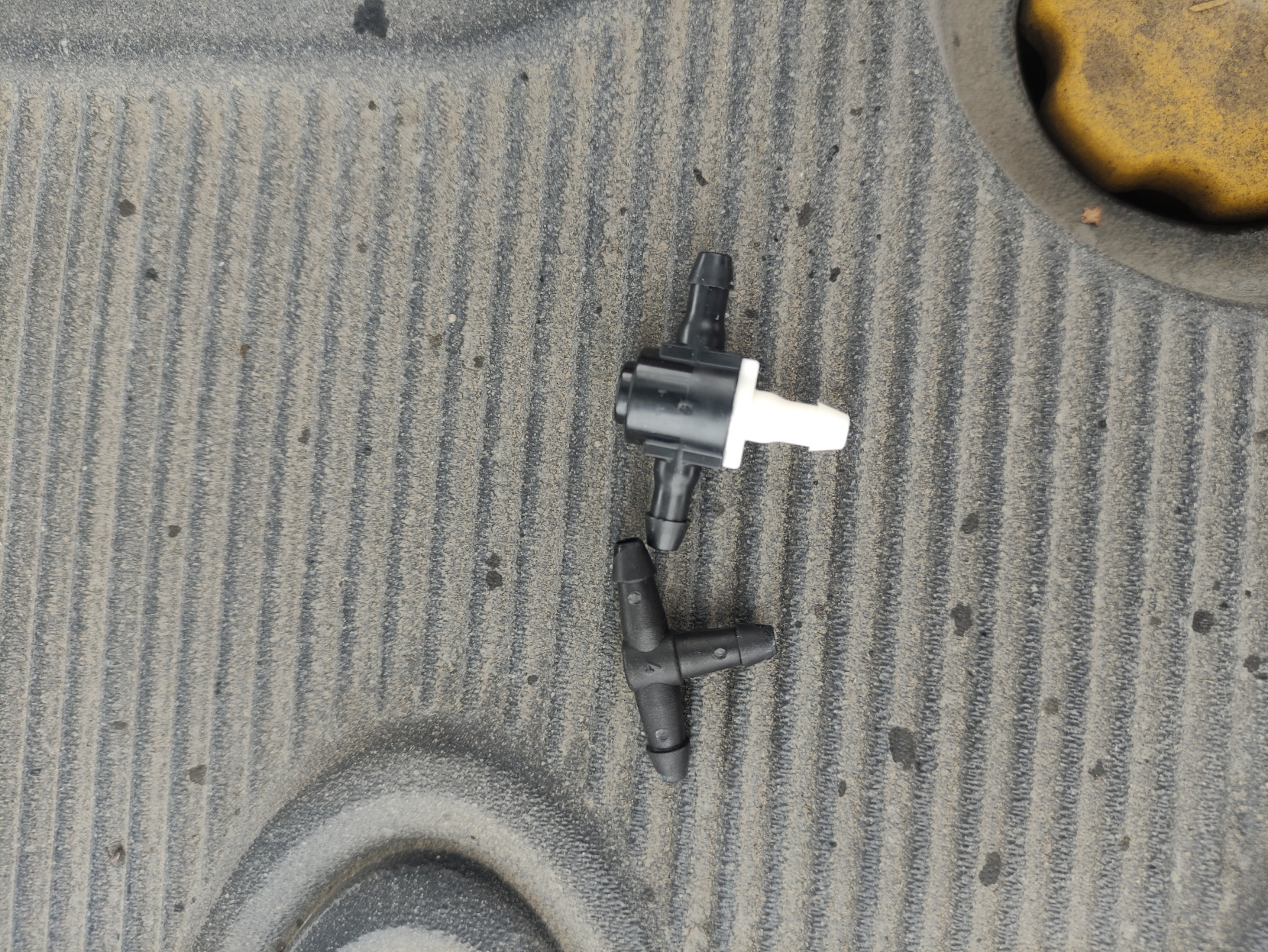

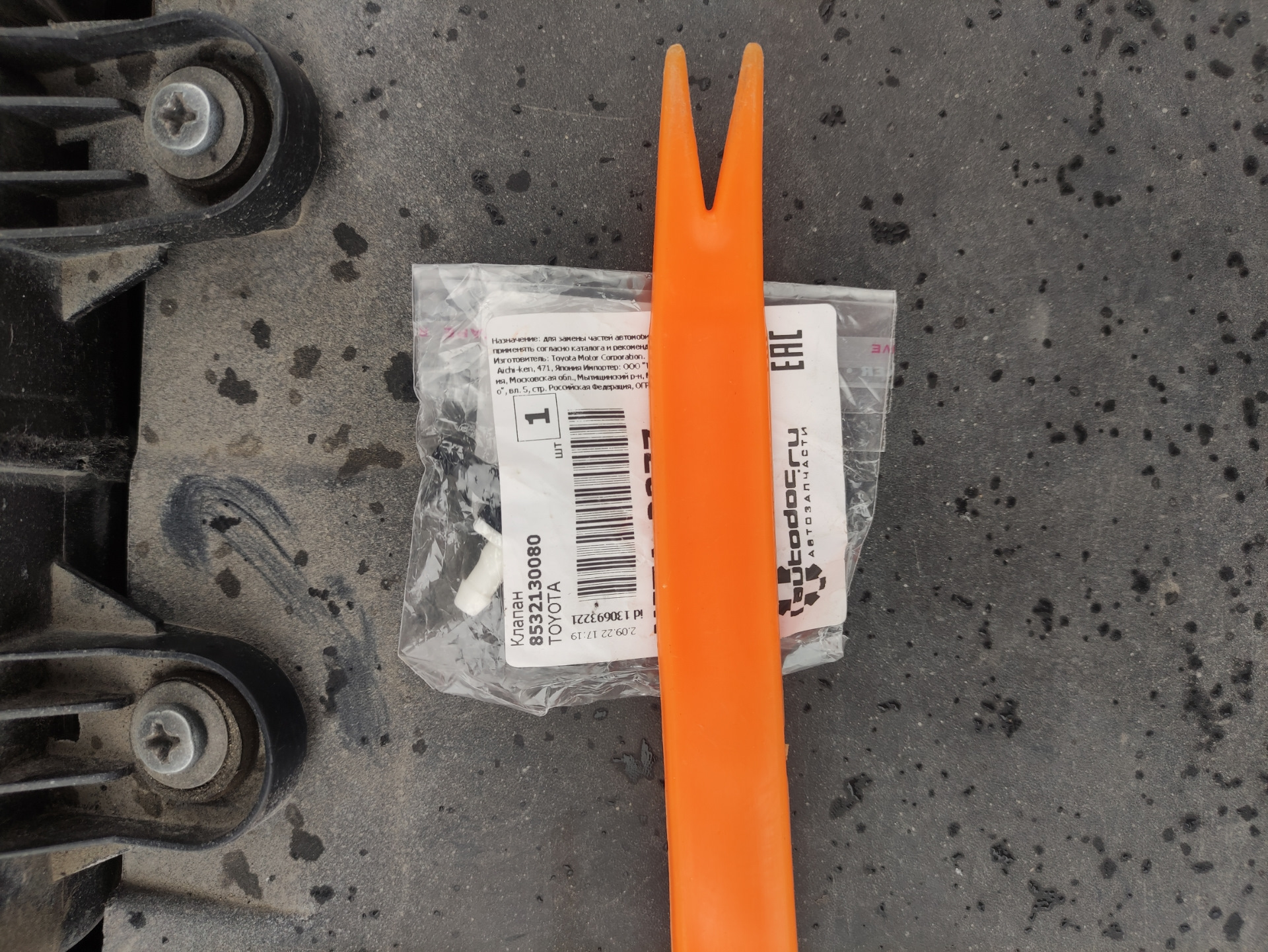

Всем привет. На днях прибирался в машине и нашел клапан омывателя от Тойоты который покупал ещё по осени. На дорогах грязь, слякоть и настало время его установки.

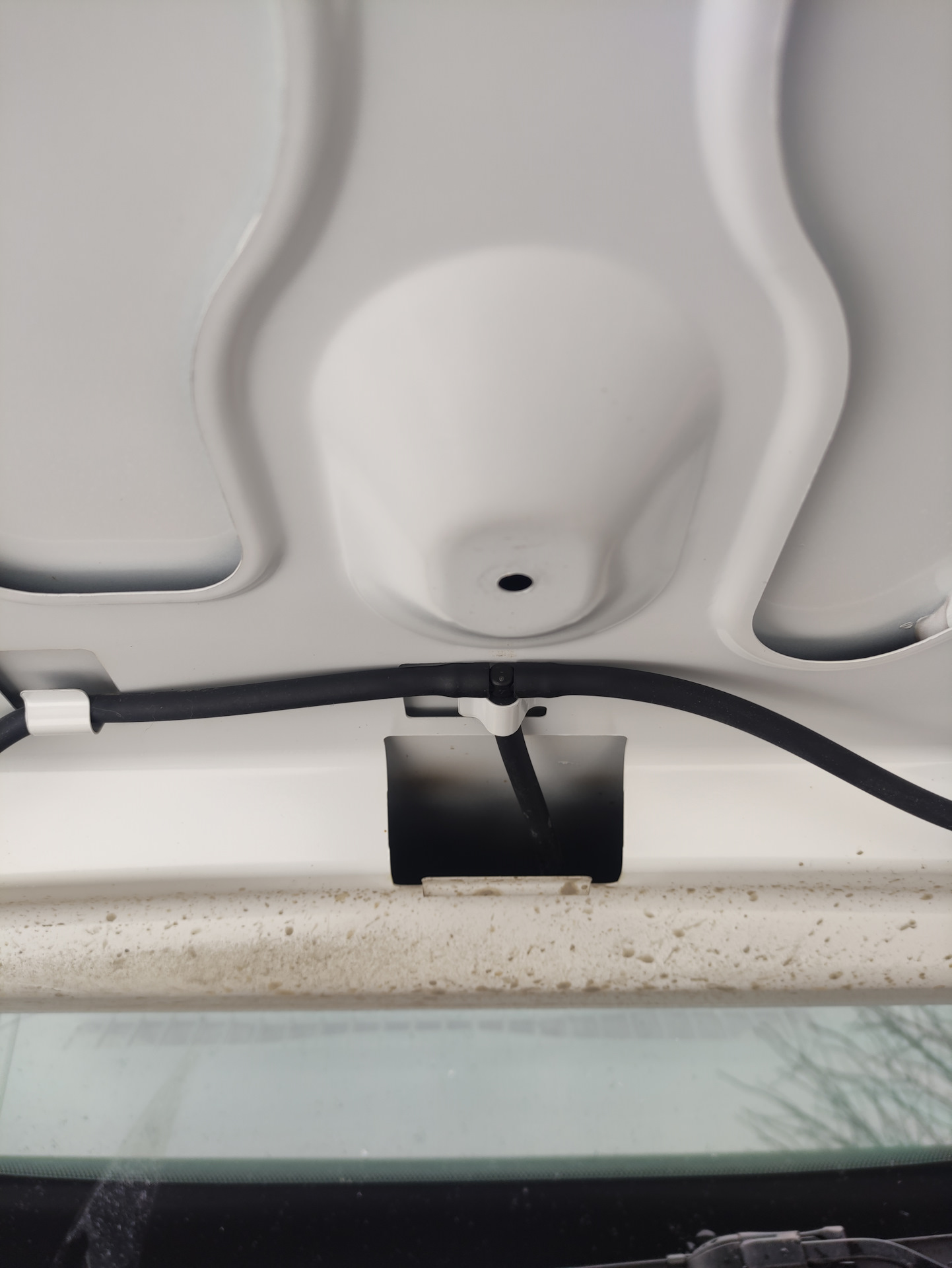

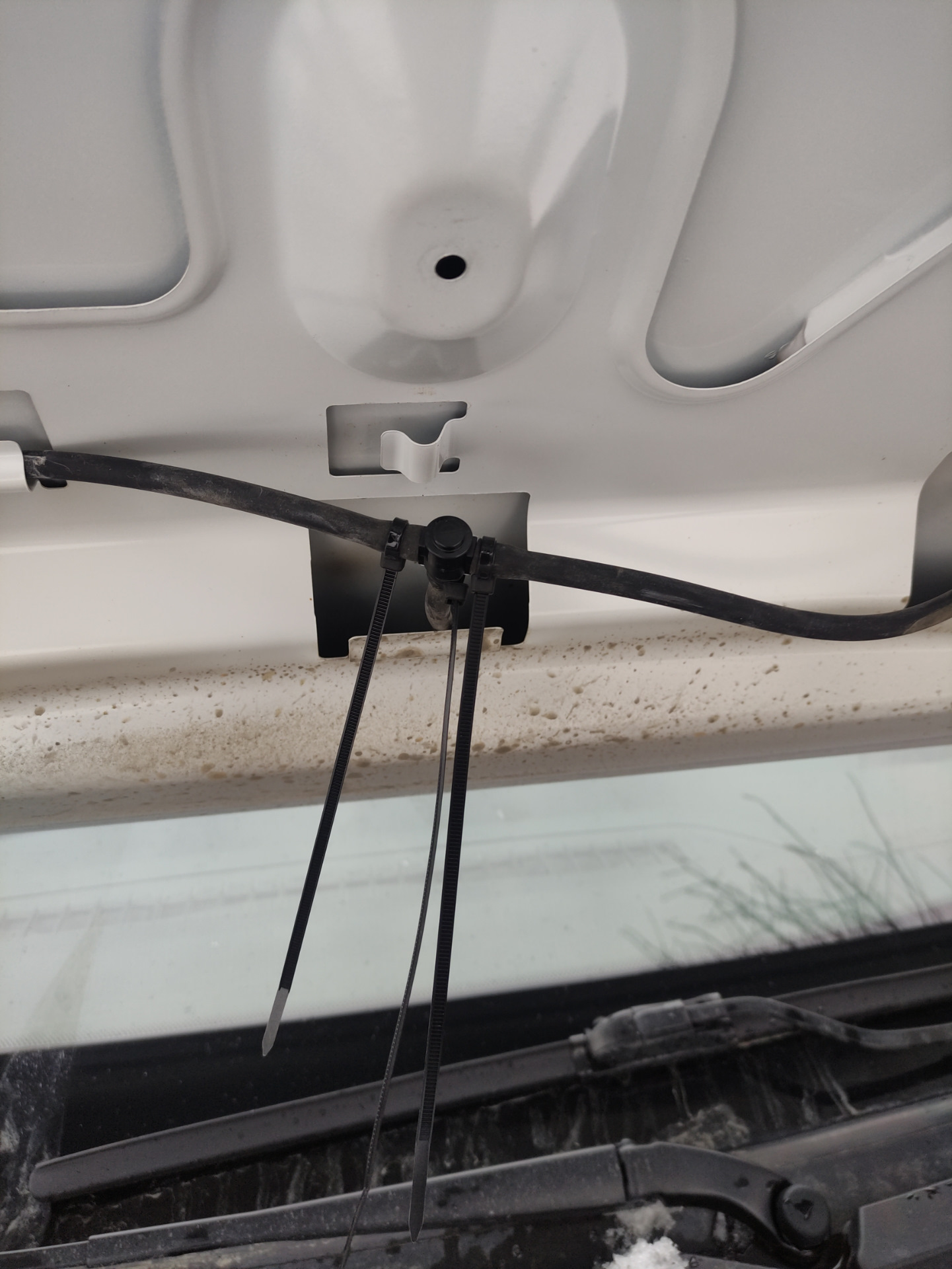

Дело не хитрое, поднимаем капот и понеслось. Сняли шумку, демонтировал тройник на его место поставили тройник с клапаном. Шланги слегка болтаются. Закрепил нейлоновыми хомутами. После установки Заметил, что клапан будет дружить с лкп капота и решил их дружбу разлучить, полоской маделина. Далее проверяем, собираем и едем дальше. Спасибо за внимание. Я всё. 😄
P.S. после установки ездил по грязной трассе где то 200км в одну сторону. Толк от данного клапана есть и ощутимый. Жижа льтеся сразу же с первых секунд, ещё до того как дворники начнут подниматься. Теперь дворники не скребут по сухому стеклу и хватает одного маха дворников, что бы очиститься большую часть грязи.
