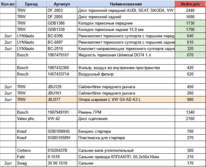

Бендикс бош по оригиналу. Ремкомплекты я бы тоже за френкит Сальники на мое мнение все по кортеко или виктор рейнз Направляющие скорее всего только трв ( они вроде единственные из нержи, все остальное из стали и быстро покроется корозией) По тормозам взял бы что то более бюджетное. Типо ремсы
Комментарии 14
Я уже как 2 месяца езжу на перебранной коробке — www.drive2.ru/l/647061494508307655/
Линкс я бы выкинул отсюда и взял френкит или трв.ну и сайленты не трв ставить
Ремень грм не бош
а можно узнать хотя бы почему?)
Так себе фирмы для этих мест
какой артикул? с полным ремкоплектом?

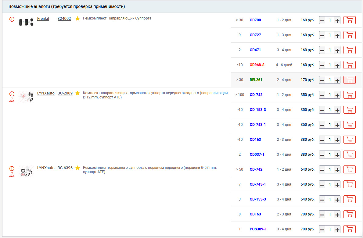

Надо посмотреть какой у тебя поршень сзади стоит. Там есть 2 размера. Оттуда и плясать.
У меня 57 помоему. Я брал 238901
Из описаний LYNX:
Ремкомплект тормозного суппорта с поршнем переднего (поршень Ø 57 mm, суппорт ATE)
Ремкомплект тормозного суппорта с поршнем заднего (поршень Ø 38 mm, суппорт TRW/Lucas)
Комплект направляющих тормозного суппорта заднего (направляющая Ø 8 mm, суппорт TRW/Lucas)
Может до тебя меняли.кто знает. Я бы посмотрел лучше
Den4ik29rus
нет поршенька в комплекте
Den4ik29rus
Ремень грм не бош

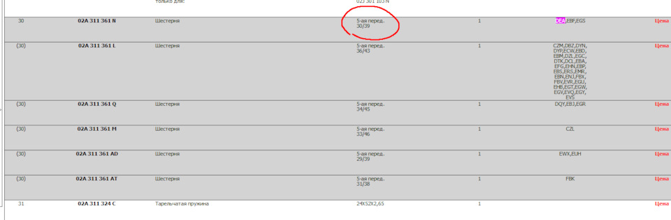

нашел 5 шестерню с TDI 1.9
там почему-то 30\39
Ну или у кого 1.9 TDI, скиньте свой VIN, поищу в магазинах)
