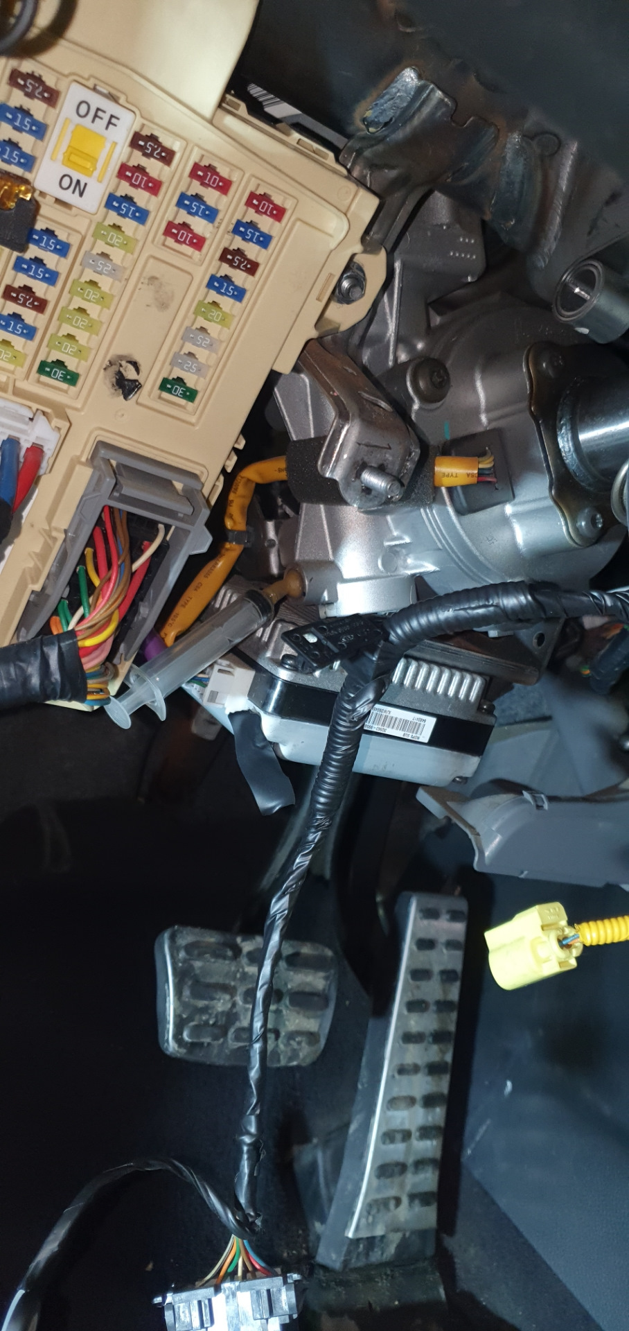

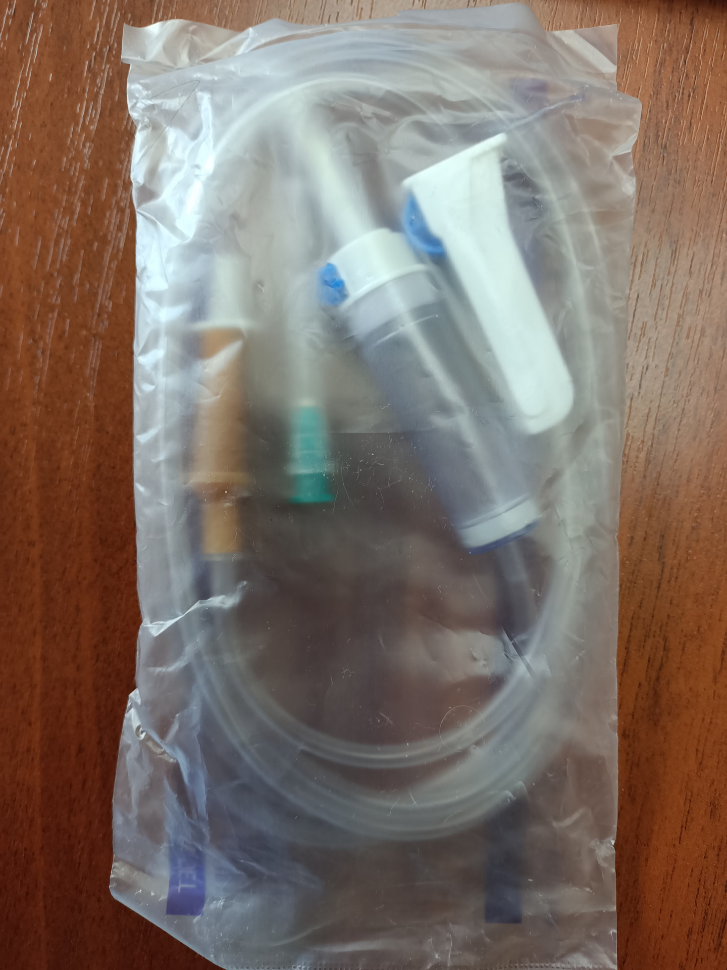

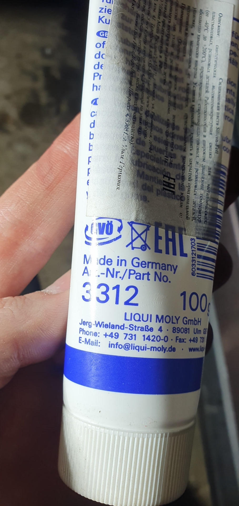

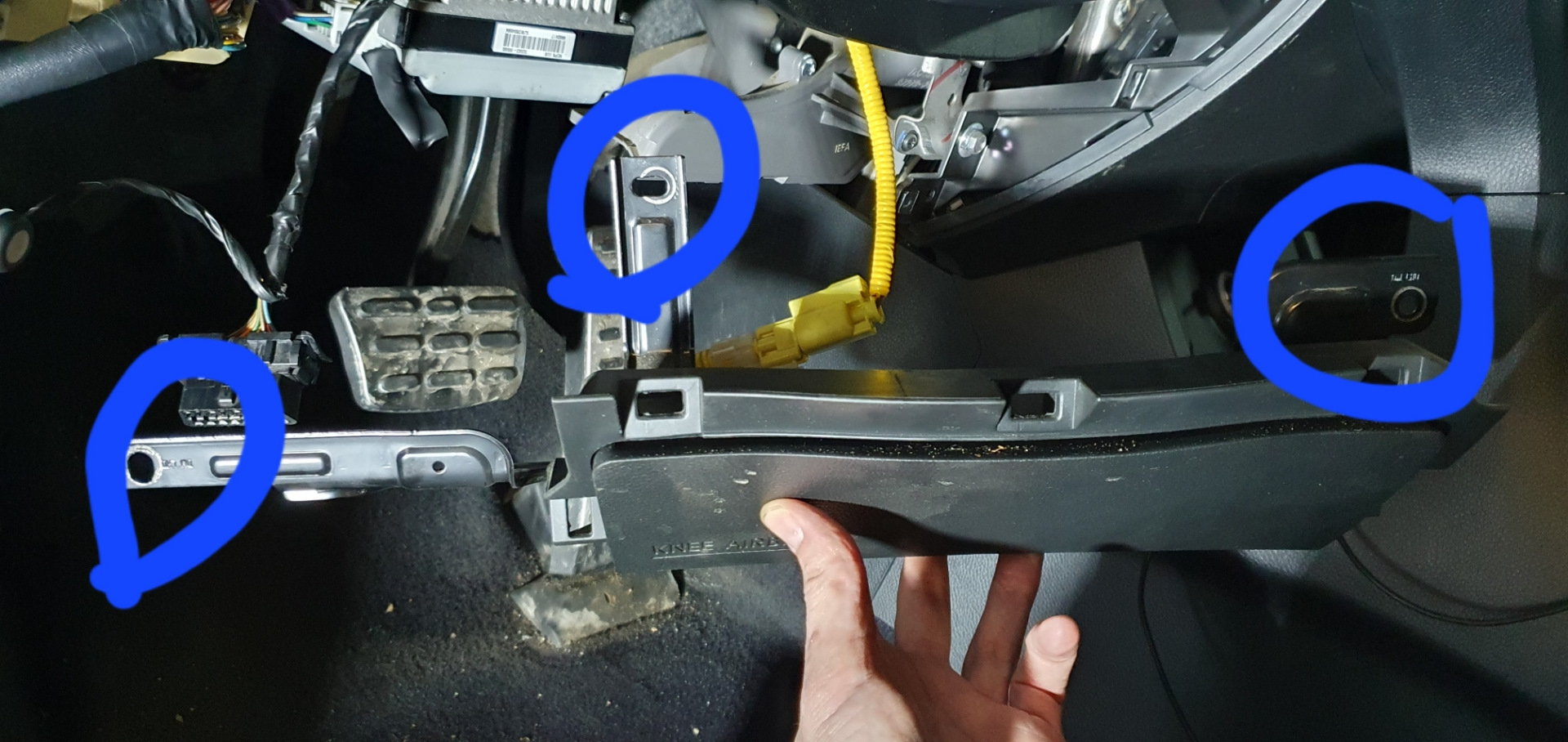

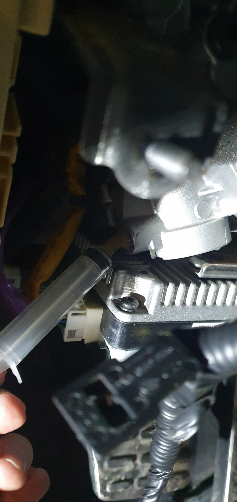

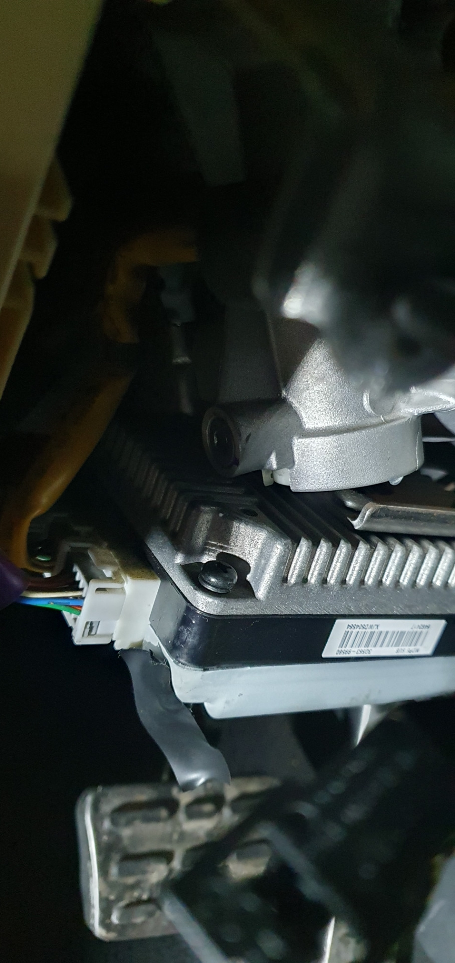

С момента покупки меня раздражал сей факт. Сначала думал, что так и должно быть на ЭУР, но оказалась всё можно исправить.
Купил смазку, капельницу, шприц и в путь. На всё провсё 30 минут неспеша.

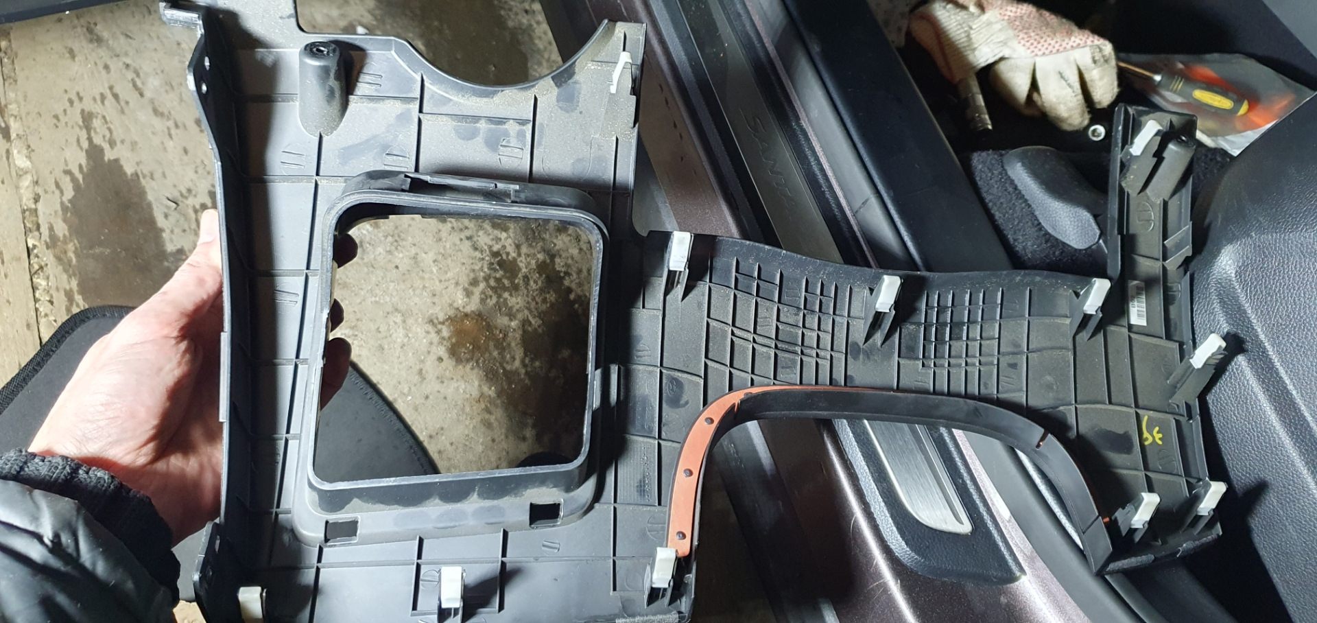

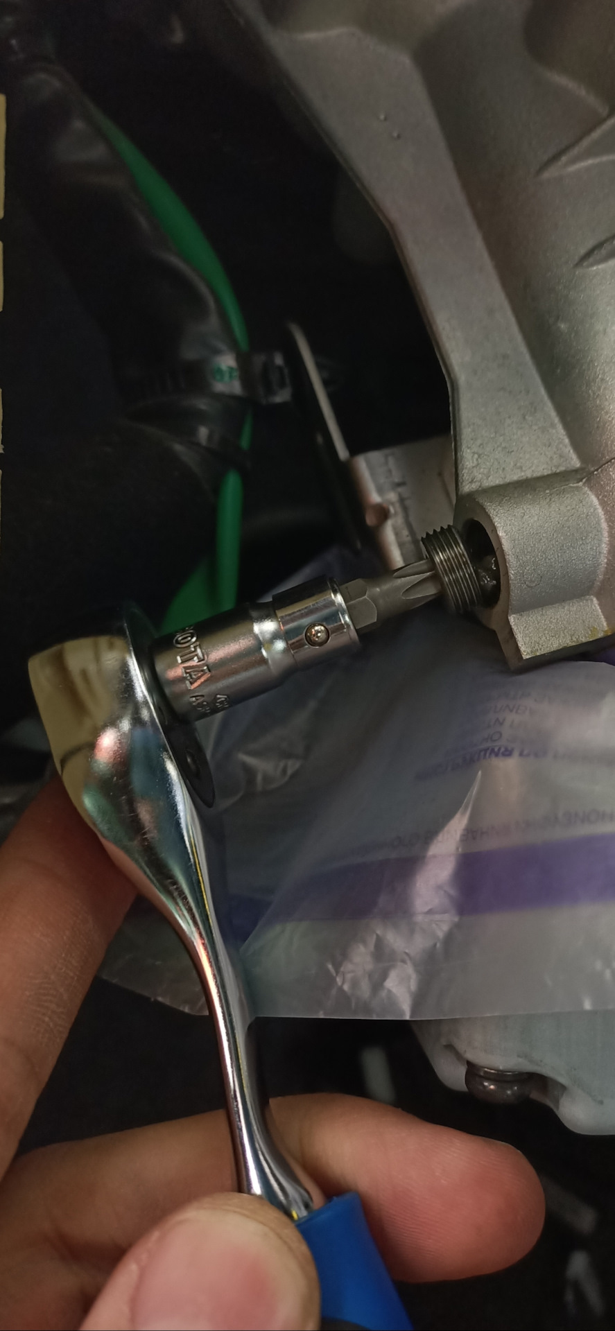

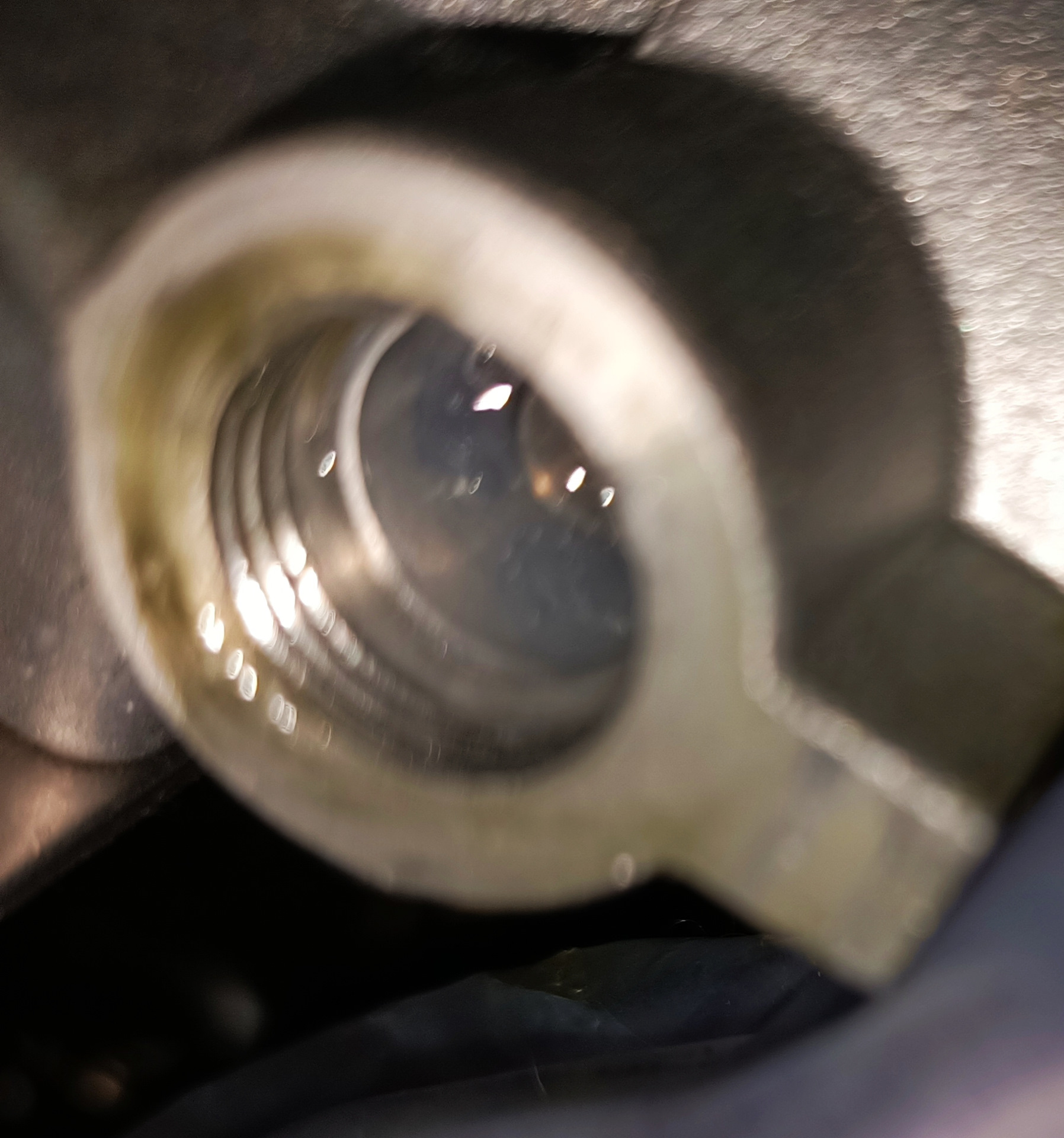

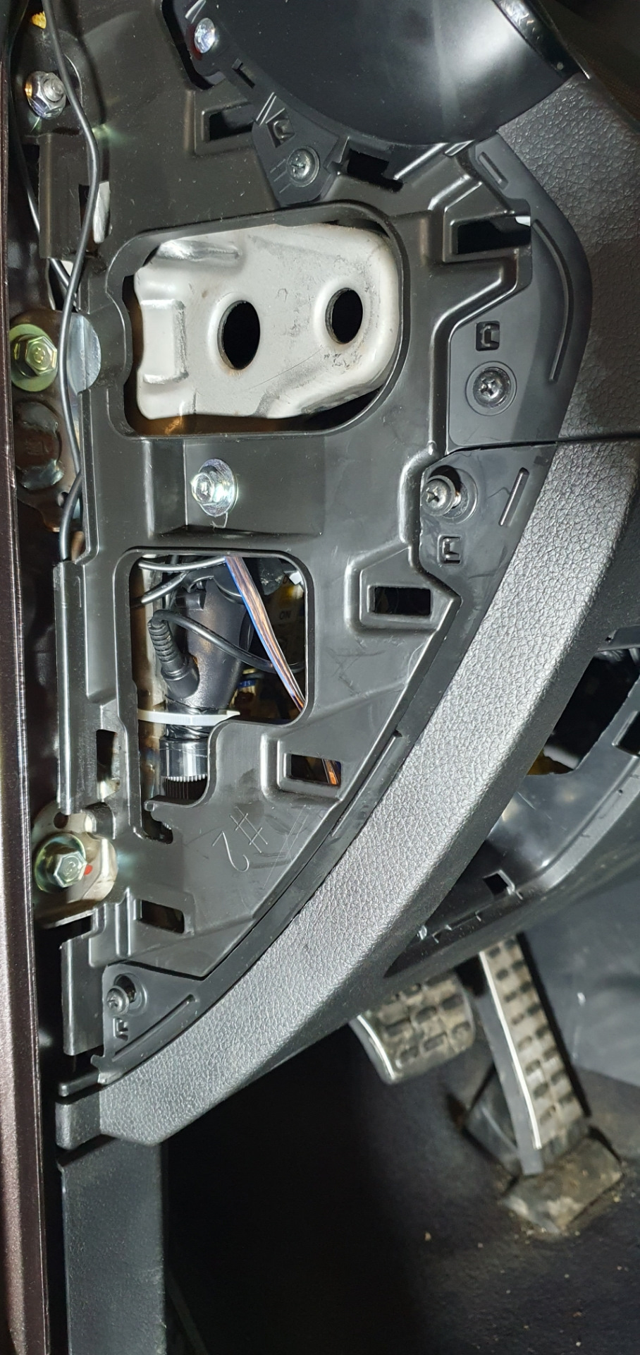

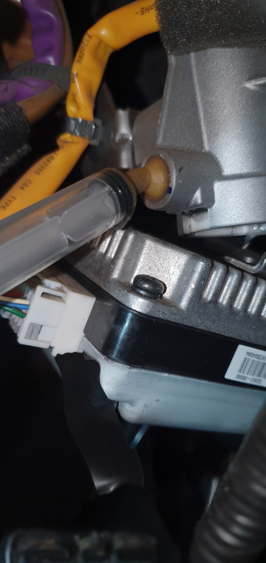

Снял нижнюю панель, 4 самореза, остальное на клипсах. Подушка на 3 болтах. И открывается доступ к нужной детальке. Там шестигранник на заглушке, внутри пружинка и какая то хреновина). Задул туда 3-4 шприца по 5мл. Покрутил руль( Мжду шприцами в том числе), собрал обратно. Теперь всё шикарно. Помогло.

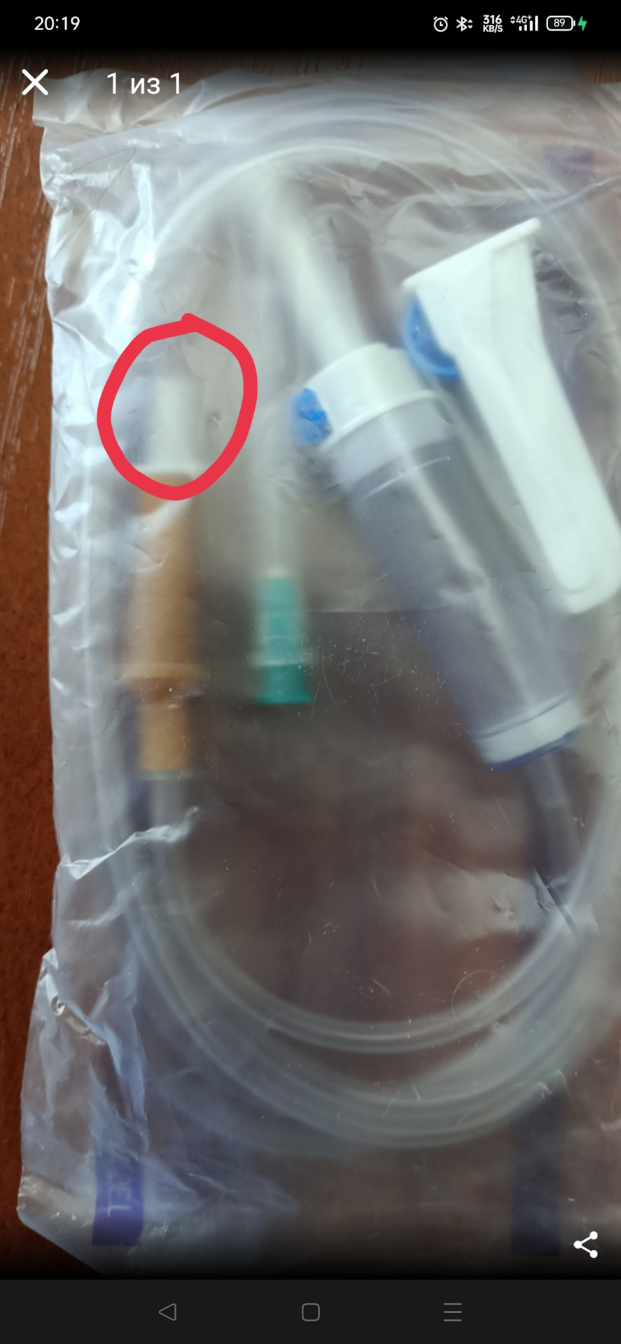

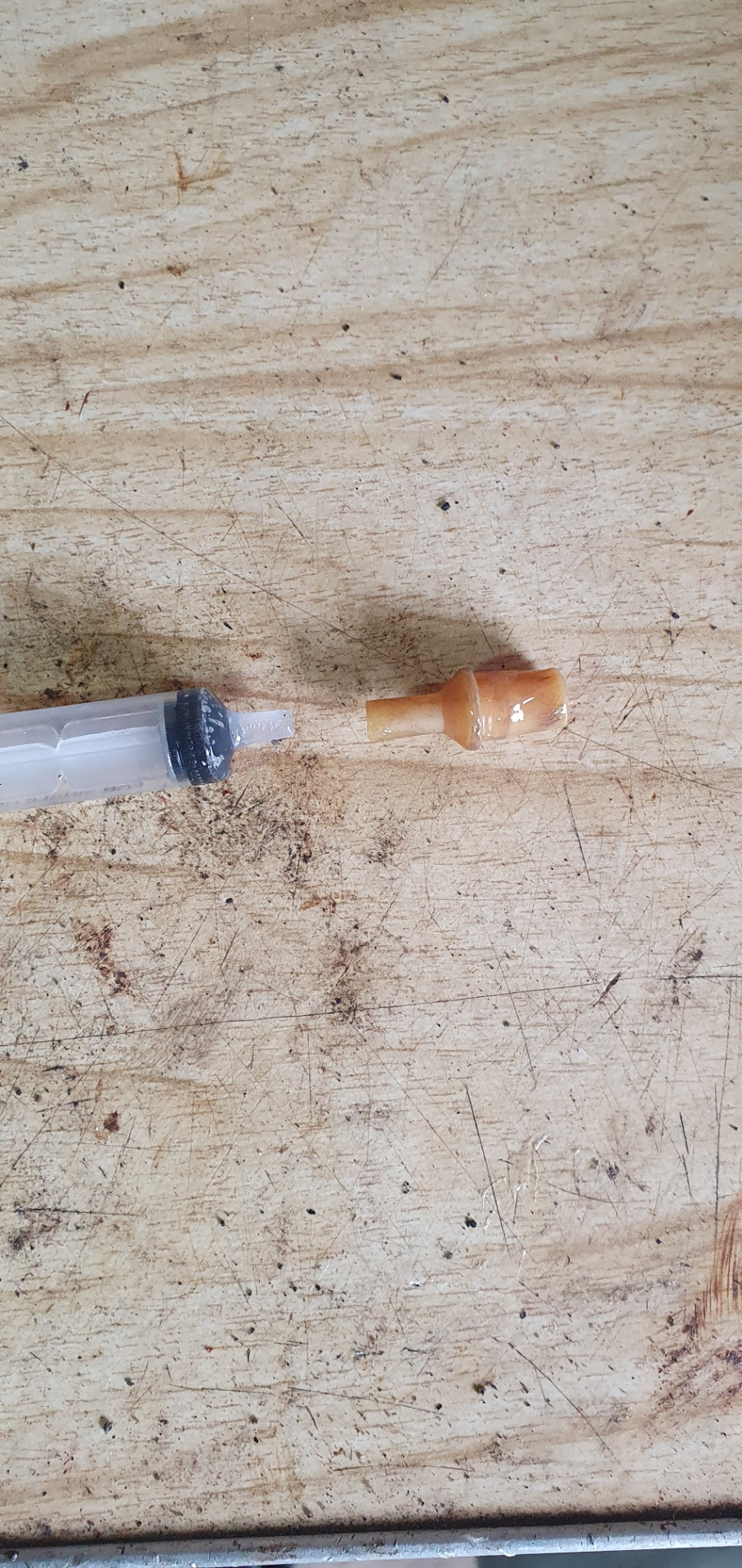

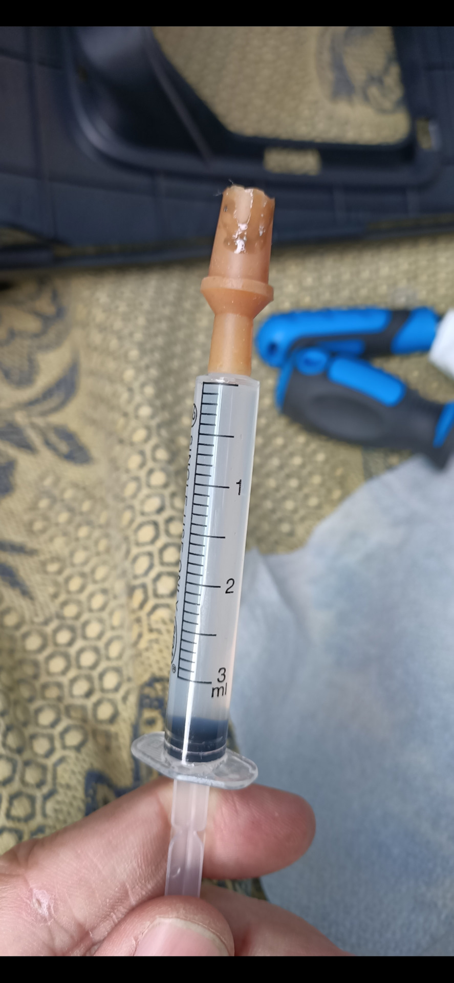

А как подобный колпачок сообразить ? 🤔🤔🤔
Это из капельницы, обрезан
Есть такой, надо будет тоже подобное сделать ))))
Делай, реально комфортнее ездить стало

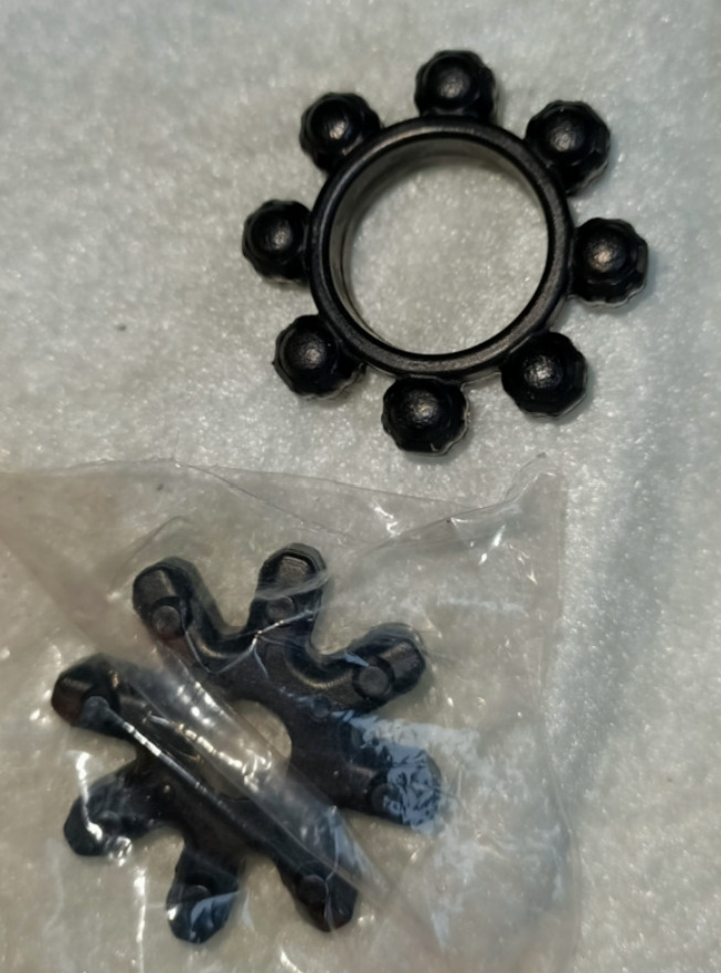

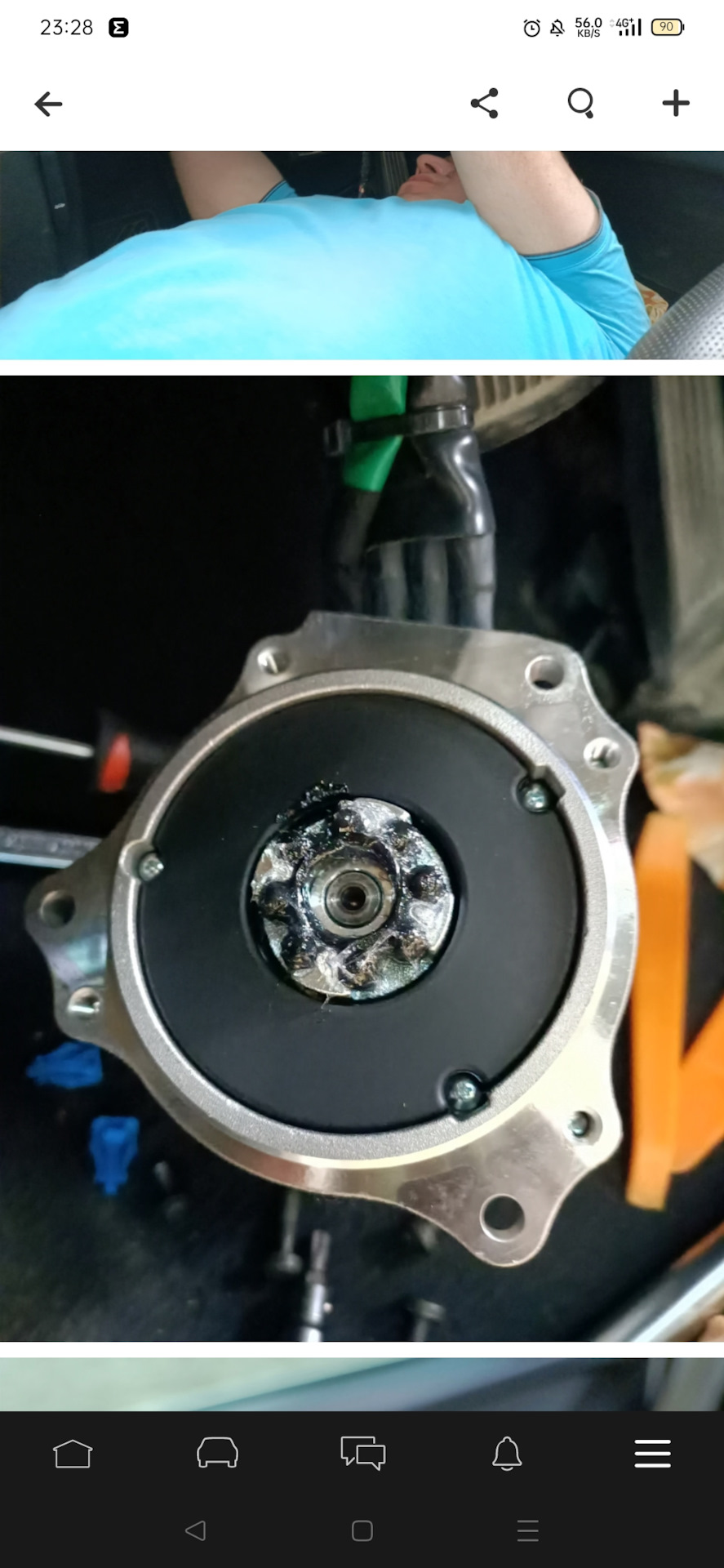

Я просто вот эту шестерню смазывал, разбирали полностью все, что только можно, чтоб туда добраться, но, как я понял дело не только в ней, она была в идеале просто !
Это пластиковая которая
Не, резиновая ))) в которую тоже дополнительно смазки насовал ))

Крутил руль и влево и вправо, давит назад и все тут
Сильный прижимай шприц с резинкой к отверстию
Так я и так уже давил по максимуму ((( пробовал в центр давить другим шлангом, может центр вдавить немного, не получилось… Там надо чтоб давление по краям шло?

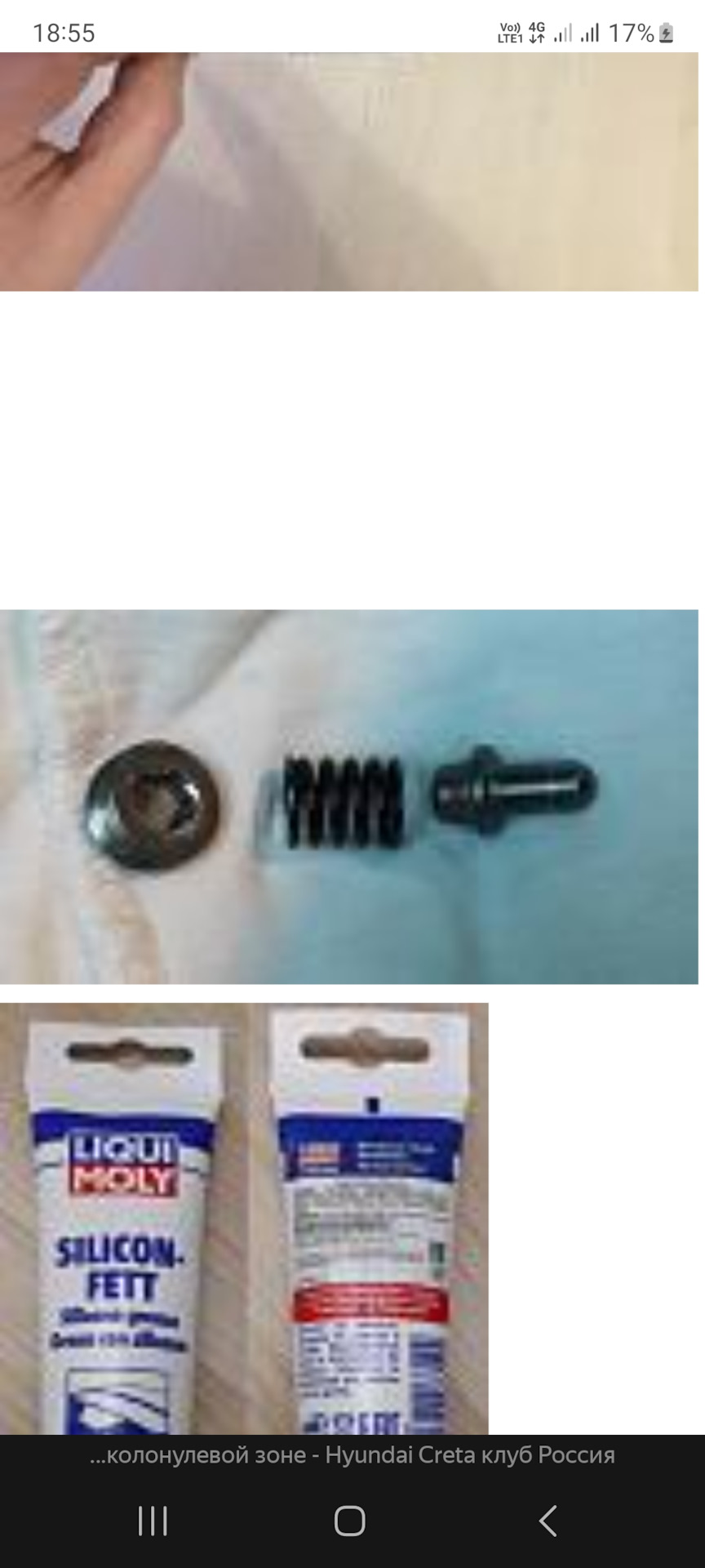

Скинь фотку насадки. Железную херню типа штока вытащил же?
Эту?
Там же пружина ещё и типа штока штучка
Вот пружина и все, больше ничего не было.

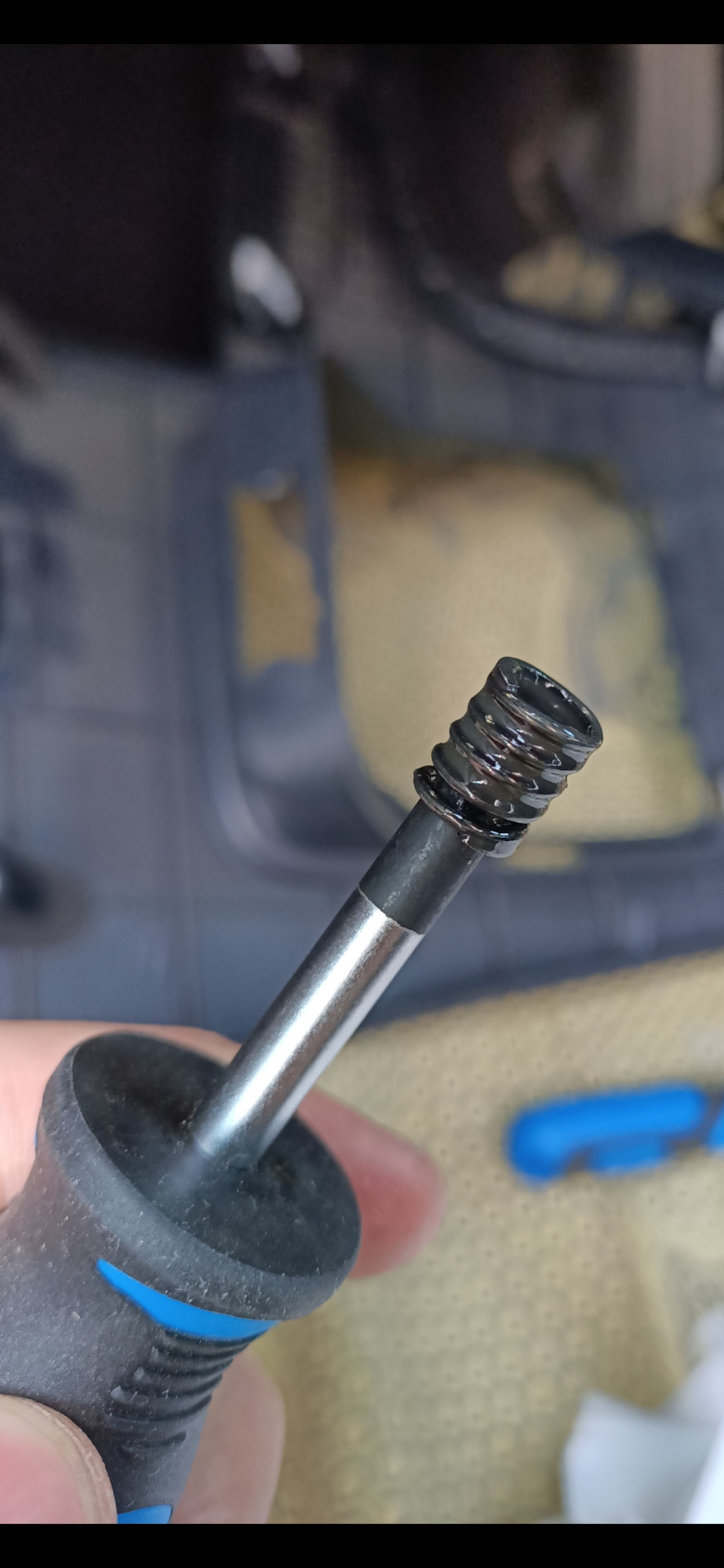

Там 3 элемента вытащить нужно.
😱😱😱😱😱а как эту втулку вытащить ? Понятно дело, что у меня упиралось все (((((
Чём то типа узкогубцев или пинцета
Блин, вот это надо тебе добавить в описание 👍👍👍только вот не пойму как туда подлезть, там просто выйти должно или выкручивать надо ?
Ну извини)) она просто вставлена
🤣🤣🤣🤣👍👍👍👍принято 👍👍👍просто реально, скорее всего у многих ничего и не заходит, так как не у всех эта втулка или как там ее просто намертво там сидит 🙄🙄🙄
gaponov-av
Вообще ни на миллиметр не вышло кроме пружины ничего (((( как ни старался ((
gaponov-av
Ура ! Получилось 👍👍👍👍👍👍🤝🤝🤝🤝🤝спасибо!

Залетело на ура и не 3 залезло бы. Мне кажется и 5 и 6 влезло бы. Даже крутить ничего не надо было. Под пружиной стоит клапан который вылазит только в крайнем правом положении.
Покатавшись дополняю комментарий. Закусы ушли вернее это были не закусы а что то типа прилипания. Руль мягкий. Возвращается на место после затяжных поворотов. Кому интересно пишите. Расскажу что за клапан там стоит как его ставить обратно если вдруг он выпал у вас и вы не запомнили. Если его не вытащить то никакая смазка у вас никуда не залезет. Затолкнул 3 шприца как и автор. Но вошло бы и 5 это точно. Надо ли ? Ничего я не крутил просто закачал собрал и поехал. А и еще. Автор поста. Спасибо тебе за мысль куда и что закачивать. Сколько я не смотрел кто что делает какая то шляпа. Какие то прошивки. Лезут в рейку. Потрошат эур и тд. Шприц шланжика кусочек и ликви молли. Мне помогло. Спасибо
Автор, ты забыл добавить, что по мере добавления смазки, руль надо прокручивать на четверть оборота. Смазал, повернул, Смазал, повернул. Тогда смазка влезет без проблем. И не будет давить обратно, как у некоторых.
И да, это рабочая схема исправления данного косяка.

тоже сегодня попытался, вошло пол шприца и все.Крути-не крути руль, все равно обратно идет
Мне такая процедура не помогла

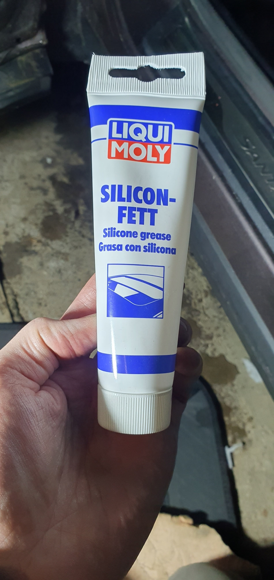

Смазка такая же?
Не, шприц такой же делал, а смазку забивал типа синего солидола для подшипников. Влезло совсем немного, меньше чем полшприца
Думаю дело в этом… У меня влезло 3-4 шприца
Эта смазка типа жиже солидола?
Она силиконовая, похожа на силиконовый герметик по ощущениям. Но не такая как синий солидол

И что за штуковину надевали на шприц?)
Едешь по трассе ровно, и чтобы ямку объехать нужно руль чуть "сорвать" с положения. Такое микро залипание. Но на скорости очень не комфортно. Проявлялся всегда, с покупки.
Капельницу купи, она в в комплекте))

Хватит одного тюбика 0.05 л ?
У меня влезло 4 шприца по 5мл. Считай))
0.05 должно хватить, переходник от капельницы ?
Да, резинку почикал по размеру только
У меня нет такого редуктора, рулевой вал с крестовиной и все …
gaponov-av
И гидроусилителя нет, похоже на электропривод, но эта штука скорей всего или на рейке стоит или не знаю…
gaponov-av
Рейка точно такая как я прислал, все находится на рейке и где там этот шестигранник и что мазать не знаю.
Закинь удочку в форум санта-4
