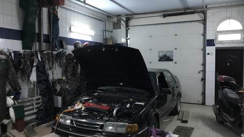

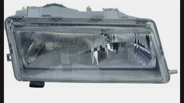

Есть мысля заменить стекла фар. Фары у меня usa, сидят в корзинах, стекла с рожками, приклеены на какой-то компаунд. Клипсам держаться не за что, поэтому новые тоже нужно будет клеить.
В саабсосите висят два варианта стёкол: depo за 2500р/шт и skandix за 5000р/шт. Разница в цене в два раза.
У кого-либо есть шо сказать за эти стекла?

Очень сильно советую взять новые депо фары целиком

Рекомендую взять депо в сборе и как сказали ранее заменить цоколь на габарит. У меня он развалился механически спустя года 3 или 4. Светят адекватно, выглядят прилично. Лет за 6-7 не запесочились, но и пробег ~ 20-30 тыс. км

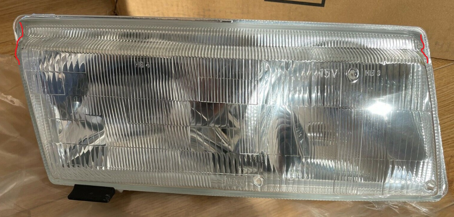

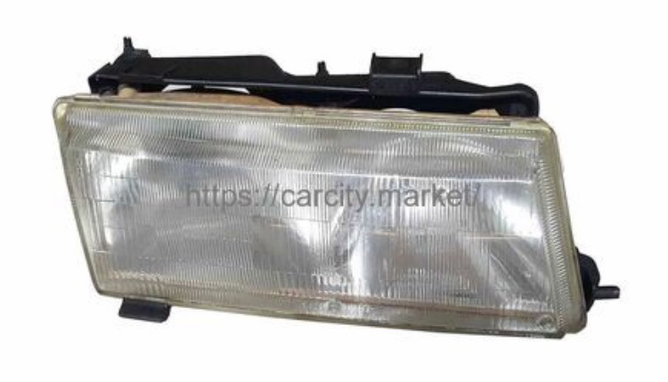

Не думаю, что евро стёкла подойдут к этим фарам.
Стекло должно быть того же размера
Совершенно не факт. И еще учти, что лампы разные, и куда будет светить американская лампа через евростекло — хз, я думаю куда угодно, только не туда, куда надо.
И да и нет. Мне кажется, ты переоцениваешь способность этих стёкол направлять и фокусировать свет. Определяющее воздействие оказывает отражатель и конфигурация и положение лампы.
На евро нет вот этой ступеньки вверху стекла.
P.S. Если и есть — то не такая.
Вроде похожа
saabfan
Морда же одинаково выглядит на Америке и на Европе

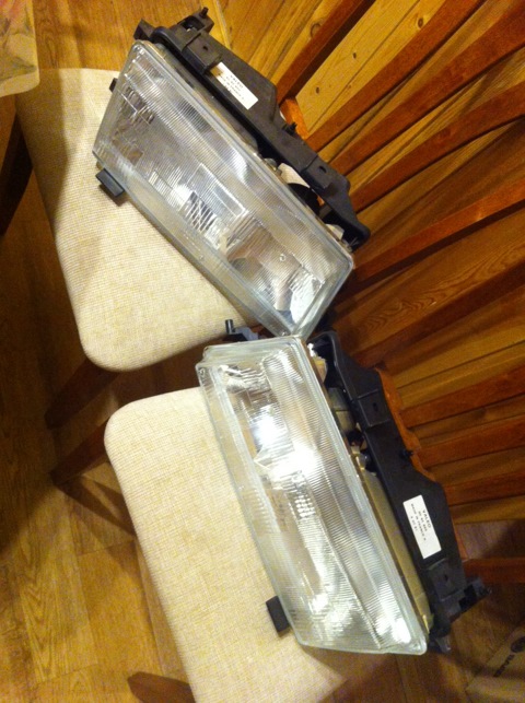

Есть вариант, что ты тупо не сможешь отодрать свои стёкла от модуля. Бери целиком депошную фару, переделывай патрон габаритов и спокойно езди. Светить точно будут лучше этого колхоза. В скандиксе будет тот же депо или ещё что то типа того. Европой там давно не пахнет.
Это да, как их отдирать — хз. А патрон габаритов почему переделывать?
Потому что говно даже для депо😉
В общем ясно)). Плавится?
угу и коротит
Я думаю, что на выходе без замены отражателей и ламп может получится черт знает что. Ибо они там тоже свои, на сколько помню. И если тупо поставить европейские стекла — как бы не стало хуже.
Логичнее эти продать как есть, взять на разборе ориг или депо с живыми корпусами, отражатели ориг отправить в вакуумное напыление, и к этому добавить или новые неоригинальные стекла, или полированные оригинальные.
А почему не просто депо фару сразу?
Ну, ты же не ищешь легкий путей. :) Я бы брал ее, как собственно всегда и делал, хотя после десяти лет они уже просятся в реставрацию, увы. И стекла в полировку, и отражатели в восстановление. Но это были десять лет ежедневной езды.
А вдвое более дорогой скандикс — типа стекло европейского завода, может потверже?
Не знаю. Но у меня нет претензий к Depo в плане ресурса. Тысяч 200 они прошли с новья по моим прикидкам. Или около того. Ибо я поставил их еще до того, как начал записывать пробег на подобные установки. За год как минимум.

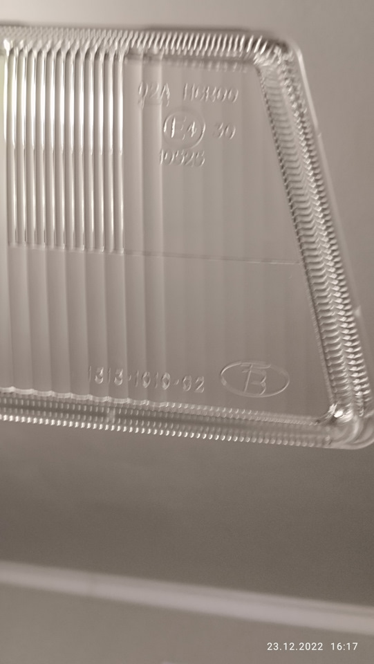

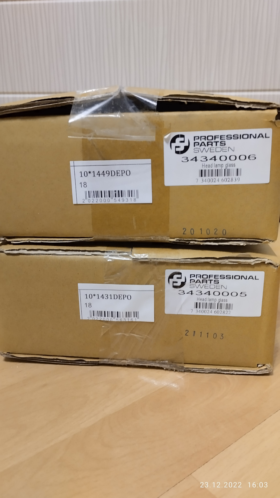

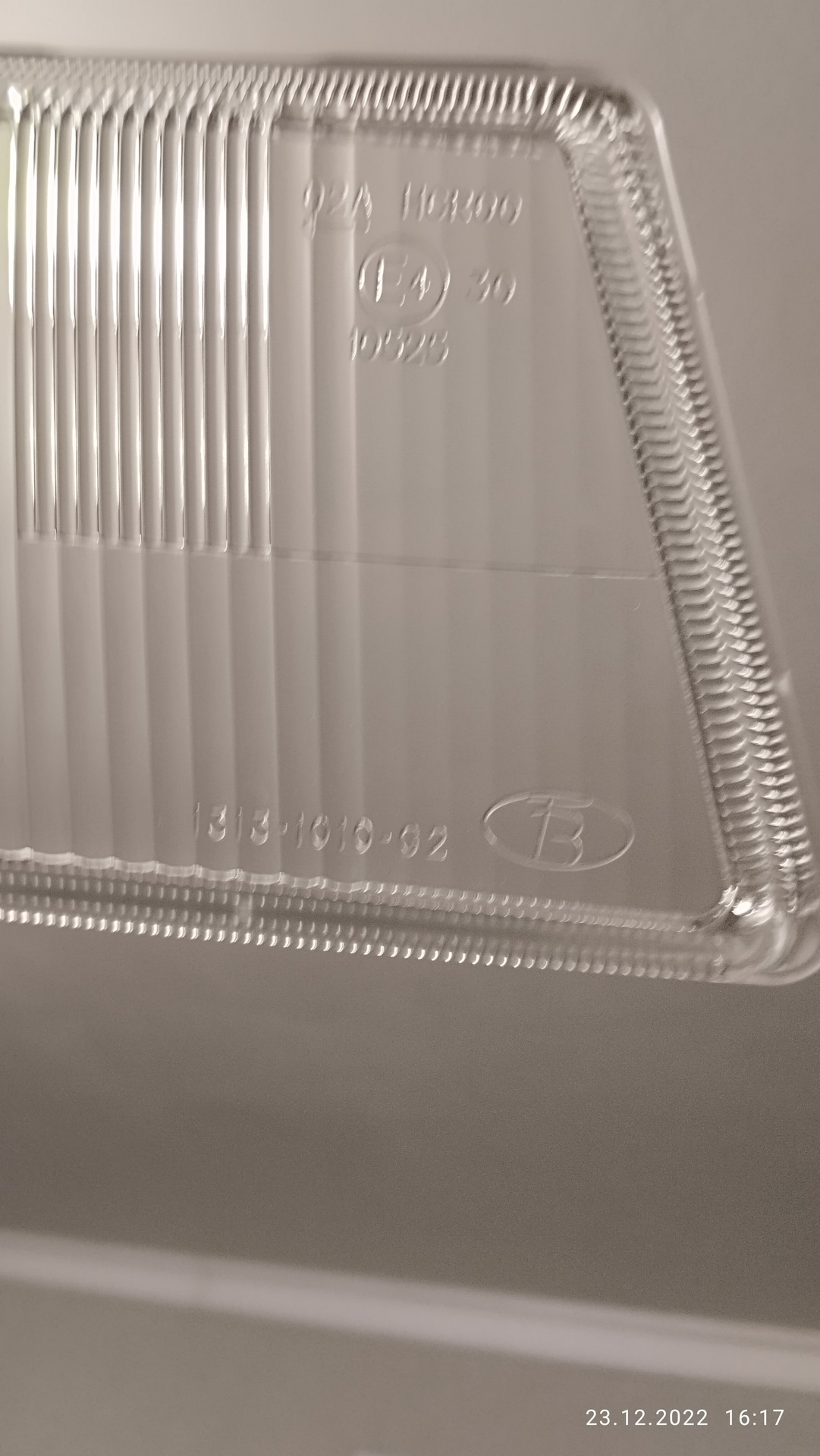

В скандиксе будет пропартс, в углу стекла будет буковка B. У Деповских будет написано Depo. Я не давно покупал себе в прозапас.
Ясно
Kolego
Стекла как стекла, у меня фары депо, светят норм. Ну и прозрачные в от оригинала
