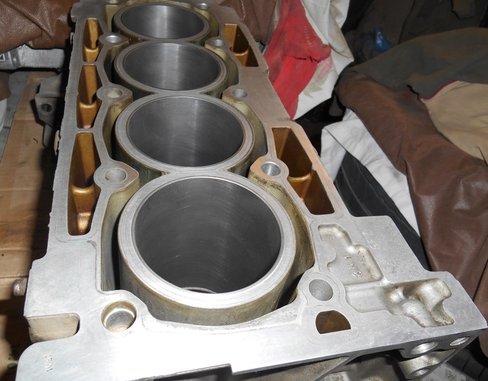

Вот и новая запись в б/ж, хоть и не очень приятная но кому то может быть полезна, так как я столкнулся с проблемой об очень малой информации о сборке и всех нюансов двигателя. Записи будут выходить не так часто, времени практически нету расписывать подробно, поэтому как смогу.
Статья будет только о сборки двигателя, так как при разборке мотора не было фотика, он был куплен позже. Если статью будут читать специалисты по двс просьба дюже не ругаться так как это первый мною собранный двс, извините я заврался мне помогал отец и мой друг под ником PVV87.

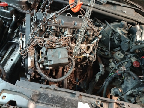

Всё началось как ни странно с покупки авто, я был предупрежден пред идущим владельцем авто о том что двигатель находиться в не очень хорошем состоянии. После чего было очень много поломок и проблем с двигателем и после 6 месяцев пользования прогорел поршень.
Было принято решение брать б/у двс, нашелся он очень быстро и цена была приемлема, хотелось 2,0 но смотреть как пежо пылится в гараже не было желания поэтому взял что было 1,8 и сразу же помчался забирать. После установке уже купленного двигла, проехал около 5тыс.км и начались такие же проблемы в итоге та же участь после 15тыс км. При том что я на купленный двс поставил гбц от родного мотора так как у него прогорел клапан после 10тыс.км.
Я решил продать на запчасти б/у мотр а его родной восстановить, купить ещё один контрактный мотор это уже слишком да ещё и гарантии скользкие, в последнем случае вообще сказали что документы на контрактный двс идут отдельно и за них нужно доплатить.
И так всё по порядку от сборки до установки и обкатки:

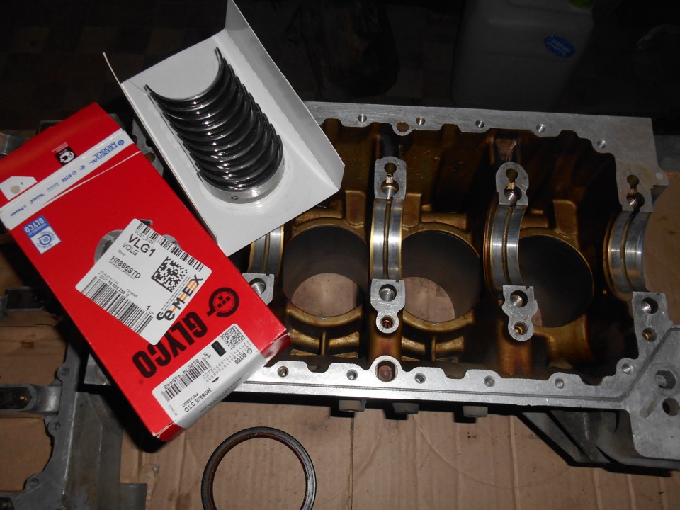

И первой и самой сложной проблемой для меня стала подборка вкладышей, на вазовских моторах всё просто купил стандарт либо увеличенные после расточки, поставил и не паришся, а на EW7 всё не так просто. На коленвал идут 5 размерных видов вкладыше коренных нижних на них есть номера но они никак не помогли с поиском, казалось бы что пробил номер и вот они те которые необходимы, хотел брать все детали оригинал, ведь делаю для себя. Не помогли даже консультации с специалистами официальных дилеров, облазил все форумы и думаю ладно раз коленвал после проверки оказался в отличном состоянии, без задиров и следов сильного износа, то куплю комплект стандартных коренных вкладышей не оригинал.
Но тут опять подвох по каталогу Glyco (Коренные вкладыши) показывает что их 5шт но должно быть десять как так ведь верхние с пазом а нижние гладкие, тут опять процесс застыл и в итоге помощь пришла как говориться от туда где её не ждали, параллельно со мной ремонтом мотора занимался YasikAir, он то мне и подсказал, что покупал себе на мотор коренные и шатунные вкладыши фирмы Glyco там они сразу идут 8 шатунных и десять коренных, в и тоге заказал их так как заказывать оригинальные по штучно, то будет очень долго идти доставка, порядка 1-2 месяца.

Добрый день. Возникла проблема с поиском коренных вкладышей на мой Peugeot 406 1.8 16v 117 л.с. Подойдут ли те которые вы ставили к моему блоку?
Привет. Если у вас стояли стандартные вкладыши и выработки нет на коленвалу то да подойдут но коленвал лучше сначала проверить
Коленвал сказали в идеале, на вкладышах выработка есть небольшая, конечно можно и старые поставить, но для себя делаю и поэтому только новые
Значит можно ставить такие

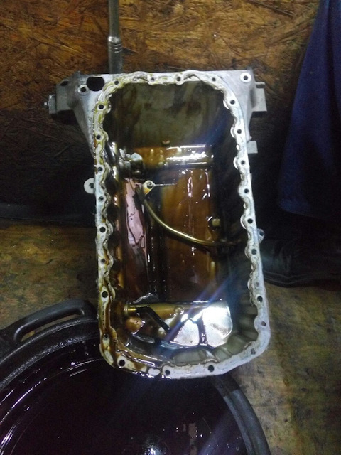

Привет.скажи пожалуйста как ты проверял масляный насос?возможно ли его проверить когда снимешь на зазоры, на работу?просто проблема такая, я два года назад делал капиталку как ты описывал, тоже самое было.собрал, все нормально.50 тыс отъездил и вот две недели назад у меня выдавило масло на сальнике коленвала и застучал двигатель на холостых, прям звонкий звук.я снова снял двигатель и коробку.перебрал голову, там уже отслужили маслосъёмные колпачки и полетели гидрики 8 из 16, я все поменял и гидрики и маслосъёмные.коробку снял разобрал там все в порядке.собрпл двигатель и снова этот звук…нигде похожей информации найти не могу.стук четкий в районе коленвала где масляный насос.до этого несколько раз выскакивала на большой скорости ошибка масла.может это быть насос?я его снял а как понять рабочий он или нет?
Привет. Только визуальный осмотр, я проверял на наличие выработки на плоскости и на самих шестернях, также проверить обратный клапан на рабочем моторе, а в мануале при переборке движка идет строго замена насоса на новый по ремонту ничего не говориться.
Возможно сальники повреждены либо гайка слабо затянута

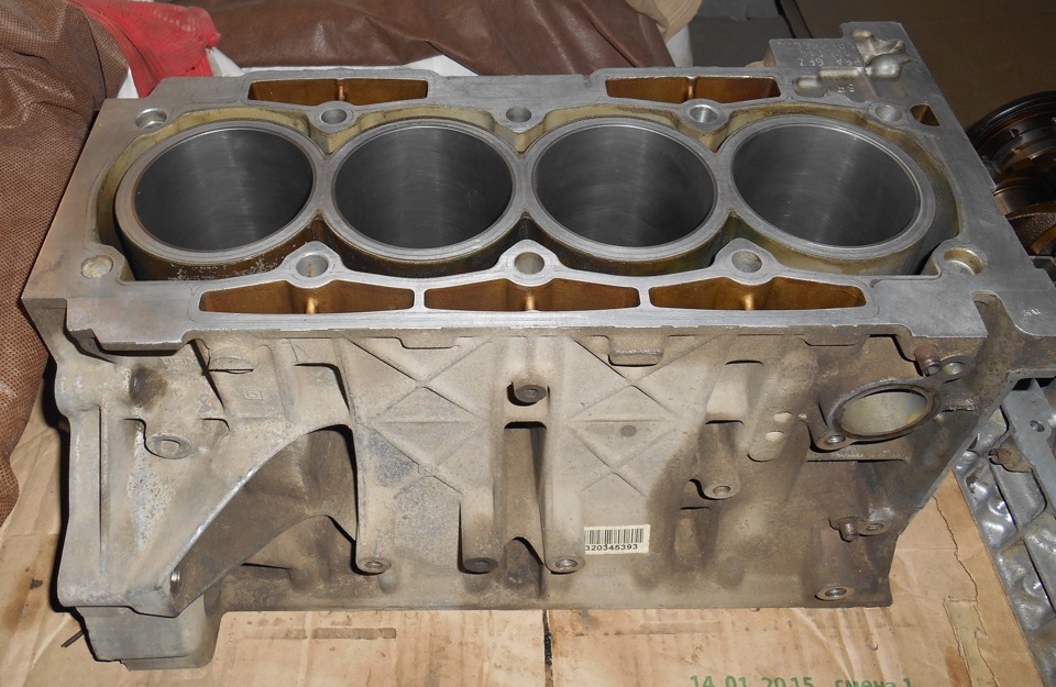

EW гильзуются ?
Да, гильзуються без проблем, главное чтоб у мастеров был хороший опыт в этом деле
Понятно, а то я слышал что стенки тонкие
Возможно, пока что, более 20тыс проехал, проблем с температурой нет и прочих стуков, скрипов не наблюдается, после 100тыс км если не продам авто то полностью разберу мотор и интереса ради посмотрю как там ведет себя вся начинка

Вкладыши всегда комплектом идут.
Не всегда, оригинал вкладыши на пежо идут поштучно
Гильзы от нивы а поршни от чего?
От самолета! Шучу! Я родные оставил, хотел кованные заказать но нужно было образец вести, да и долго ждать было, алюминиевые делают в Барнауле на заказ, но тоже далековато. Мастерам показывал поршневую родную, сказали в отличном состоянии и ещё столько же проходят. Ну посмотрим после старта и обкатки скоко выдержат поршня
