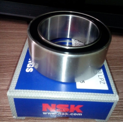

Уже с месяц как шумит подшипник шкива компрессора кондиционера. На днях через exist приобрёл этот самый подшипник. Обошёлся в 300 руб. Артикул: 35BD5020T12DDUCG33.
Сервисмены просят за его замену 1000 руб. с оговоркой, что не возникнут непредвиденные сложности, иначе стоимость работ подрастёт.

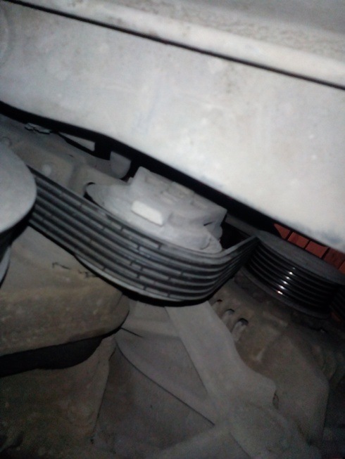

Попробовал самостоятельно произвести замену подшипника, снял колесо, подкрылок. После этого нужно было ослабить натяжитель ремня. Но до болта ключом еле дотягивался, а о том, чтобы его сорвать не было даже и речи.

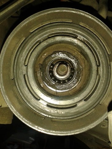

Мучился, мучился, плюнул и поехал на сервис. На сервисе быстренько поменяли подшипник, но когда сняли муфту, то обнаружилось, что отсутствует сальник и подшипник компрессора практически рассыпался. На сервисе сказали, что нужно менять компрессор. Так ли это пока не выяснял.
Так что теперь без кондиционера.

а шумел постоянно или только при включении кондея? а то у меня при включении начинает постукивать как-то, а при выключенном все в норме, не знаю на что думать
шумел постоянно, гул был
наверное второй подшипник гудит тогда, хотя гула нету, постукивания какие-то
советую не затягивать с ремонтом, компрессор — вещь дорогая. если внутренний подшипник рассыпется, то мало кто возьмется его менять, большинство сервисменов не берутся.
ну я сам планирую делать, зп жду, чтобы заказать все
а что заказывать будешь? внутренний подшипник?
просто сколько я искал инфу по нему, не находил, чтобы кто-то смог его заменить.
я видел заказывают, но думаю вначале закажу внешний, разберу посмотрю что к чему, а там уже видно будет
