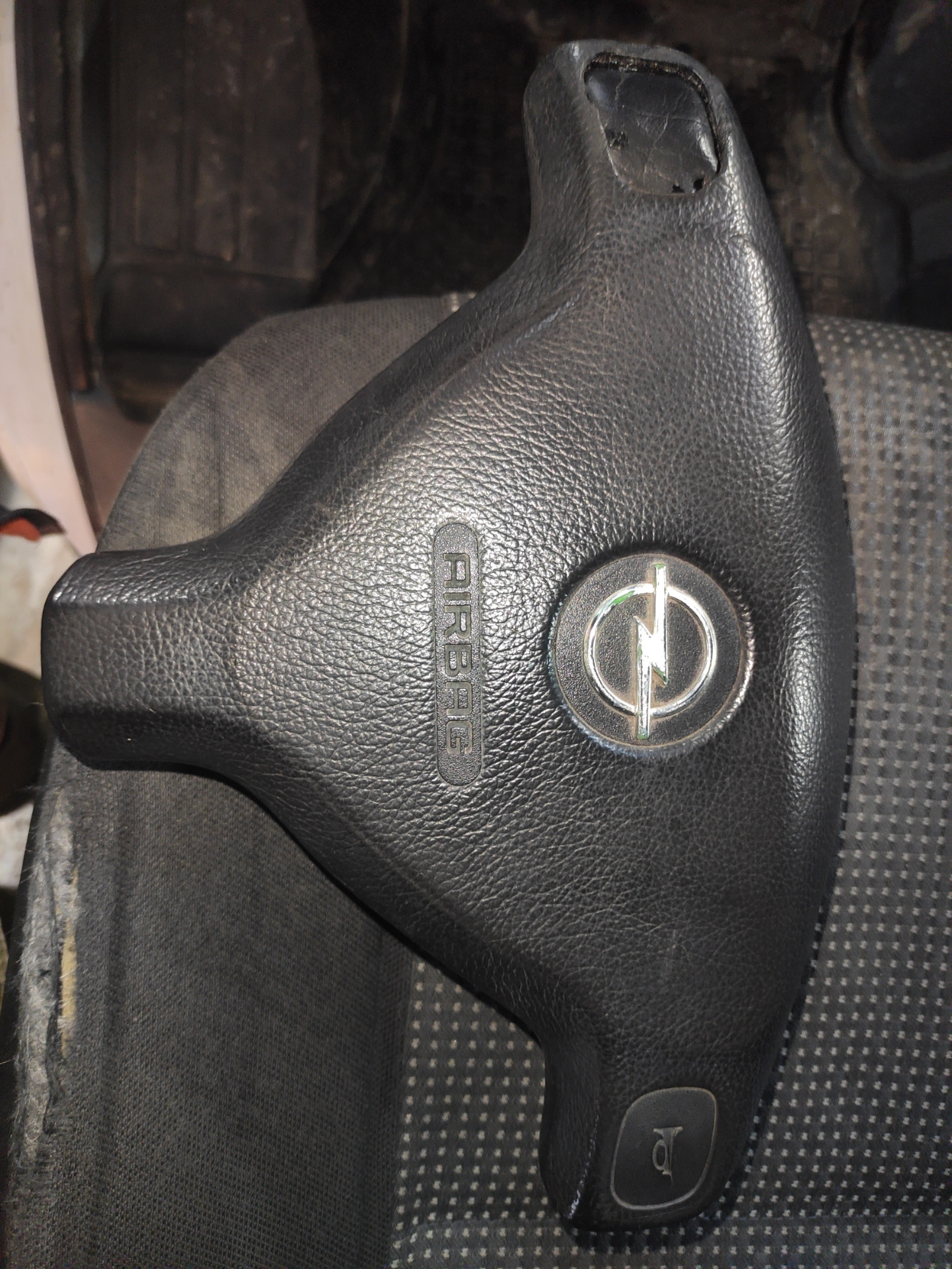

Руль тоже весь истерся, ну и стандартная болезнь кнопок сигнала на накладке подушки безопасности
потолок, руль, и чехол ручника отправились в ателье на перешивку, накладку пришлось заказывать с Китая, других вариантов к сожалению не нашел.

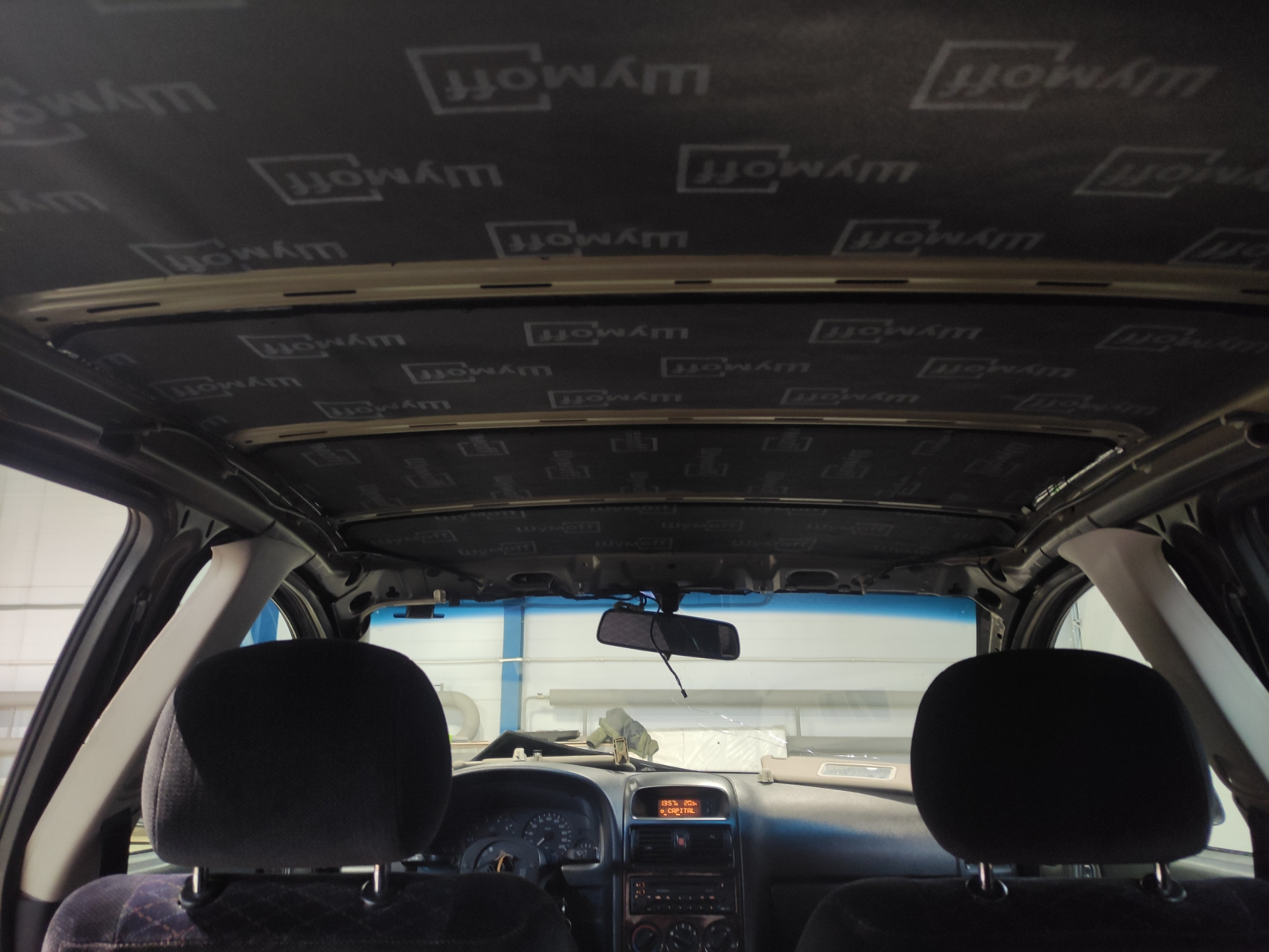

Снять потолок и не сделать шумоизоляцию думаю было бы глупо, закупил вибро-шумоизоляцию и понеслась

забрал из ателье потолок собрал и по настоящему кайфанул от результата
руль тоже собрал, заменил накладку вот такой получился

сколько по времени снимал потолок? Тоже надо переклеивать потолок. Надо наверно ждать пока потеплеет.
снимается быстро, сдергиваешь по верхам уплотнители двери, с зади потолок держится на липучках всё остальное на козырьках над лобовым и ручки над дверьми, в интернете почитай есть информация, вынимаются шплинты и всё, при монтаже металлические защёлки нужно из кузова вынуть, ручку собрать а потом уже сразу в место защелкивать

тоже есть зазор сверху, рекомендую ещё на кнопки сигнала наклеить двухсторонний скотч не отлипляя верхний слой что б не прилипало, тогда кнопки на накладке будут прожиматься не так сильно, дольше походит
эмблему аналогично не нашел впаял старую, но видел в продаже на озоне по моему накладку с эмблемой но придет она с эмблемой или без не ясно, а больше ни где нет

Накладка подушки руля с Алика или нашли оригинал?
Очень хорошо смотрится (не инородно) возможно из-за перешива руля, нету различий в цвете)
накладка с Алика, из пакета она выглядела ужасно, такой светлый пластик в тальке каком то, отмывал с Фери губкой под проточной водой, после этого она уже хорошо выглядела, потом прошел губкой со средством и вообще стало отлично
