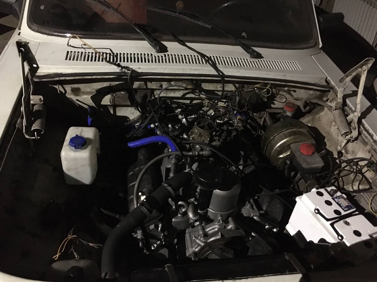

Пока движок в дороге, заказал переходник на обычный масляный фильтр. На двигателе ЗМЗ-523 стоит большая "центрифуга", которая как мне со своими габаритами не влезет под капот, хотя выглядит круто.
Никого не слушай, сейчас попробую объяснить. Как сказал Илья, с родным ФИЛЬТРОМ ПОЛНОПОТОЧНЫМ (Стакан или колба, называют его по разному) капот не закроется. С ЦЕНТРИФУГОЙ капот закрывается без проблем. У меня мотор с центрифугой и соответственно масляная система родная. Мне на заказ вытачивали фильм ПОД ЦЕНТРИФУГУ, не перепутать это важно! Накручивается на штатное место, ФИЛЬТР С ПЕРЕПУСКНЫМ КЛАПАНОМ ДЛЯ ДИЗЕЛЯ Д245. РАБОТАЕТ ПЛ СЕЙ ДЕНЬ 👍
Про различия масленных систем на ЗМЗ v8 можешь спросить у Ильи Гордина. Товарищ опытный, знает от и до.

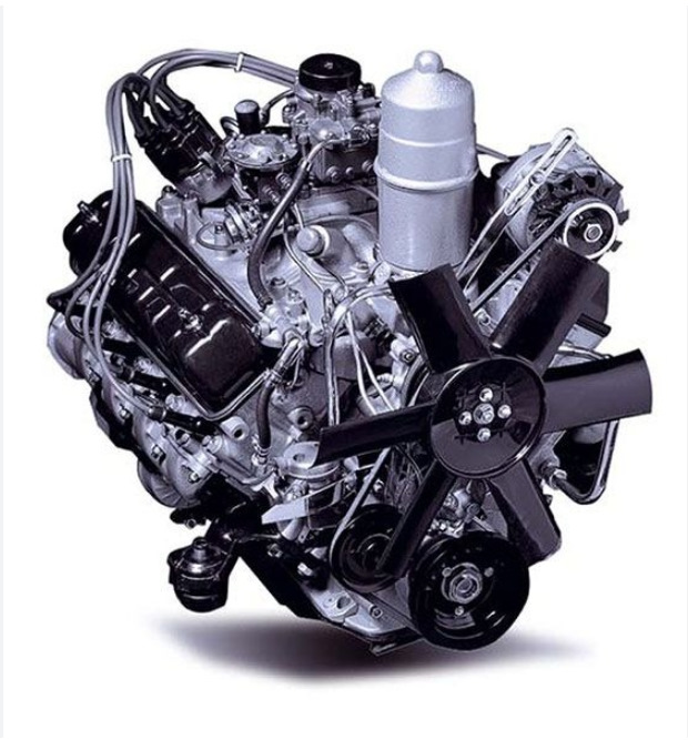

Это не центрифуга, а стакан полнопроточного фильтра, просто он ставится в этот корпус, а не завальцован в жестянку.

Ладно, посмотрим как будет на практике
с таким масленым фильтром не поместится
привет бро! с цинтрефугой все встанет, а вот со сменным фильтром нет!
этого не может быть…

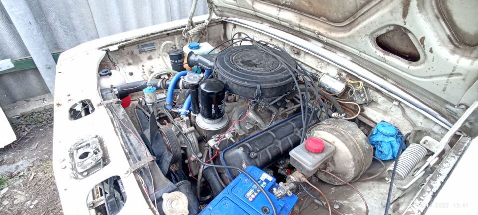

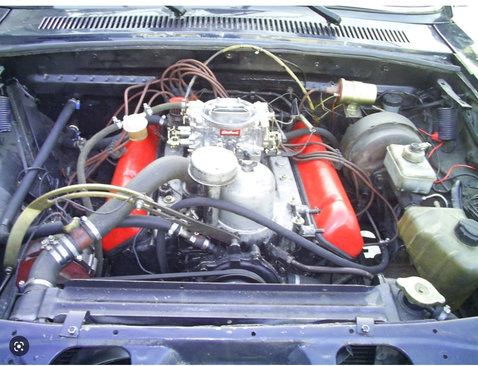

я это и пытался донести, для наглядного пособия прикрепил фото змз 513 со сменным фильтром и с цинтрефугой!

Более подробные фото в моё бж

Может, все зависит от того как мотор поставишь, высоко или как можно ниже, короче от кронштейнов и подушек зависит.
