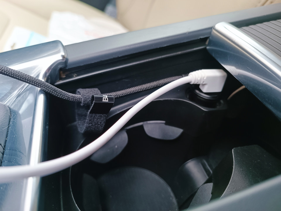

Однако, какой бы миниатюрной не была зарядка, стандартный кабель сильно выступает и не позволяет шторке подстаканников закрыться. А это проблема, т.к. задача была и подстаканники скрыть и провода постоянно иметь под рукой работоспособные.
2. Угловой кабель USB Type-C
Поиски зарядки сменились поиском кабеля, разъем которого был бы максимально компактным, чтобы шторка могла беспрепятственно закрываться и открываться, скрывая незадействованные большую часть времени подстаканники и способствуя опрятному виду салона *Чили*.
Поиск привел меня к Г-образным разъемам Type-C. И это оказалось прям то, что нужно! Предпочтение отдал следующему девайсу:
По высоте даже остался запас, а значит риска задеть провод/разъем нет никакого. Выглядеть все стало следующим образом:
И поскольку магнитный держатель был с креплением/держателем кабеля, то вид в "режиме ожидания" стал таким:
3. Угловой кабель USB Type-A
В этот раз поиски и были оооочень дооооолгими, на всех рускоязычных ресурсах нет углового кабеля с разъемом Type-A, поддерживающим быструю зарядку. Нет и все тут! Type-C выбор большой, выбирай — не хочу, а старого доброго Type-A нет. Я уже было отчаялся, но вспомнил про Али! Беглый поиск и кабель найден😁
Заказывал тут. У продавца есть выбор длины кабеля, возможность выбора расположения контактной площадки слева или справа, а также выбор углового разъема "вдоль" или "поперек", в общем вариантов тьма, подойдет на любой вкус. Я заказал длиной 1.5м для того, чтобы пропустив кабель за парящей консолью, можно было комфортно пользоваться телефоном во время зарядки, а не выправлять каждый раз кабель для этого. Когда кабель не нужен, он находится в сетчатом кармашке со стороны пассажира.
В результате у всех теперь есть быстрая зарядка телефонов, провода проложены аккуратно и не портят интерьер авто, а неиспользуемые нами подстаканники закрыты и не бесят!
