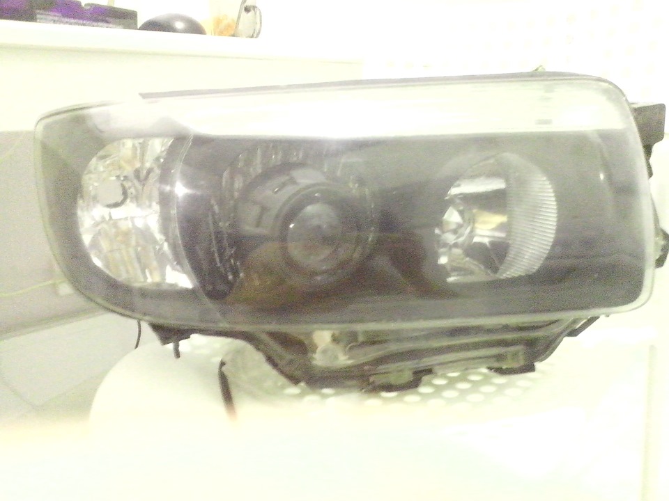

И так, доброго времени суток всем. Хоть и были у меня оригинальные ксеноновые фары, но как всем известно света маловато от них, да и пластик фары был в печальном состоянии + после небольшого ДТП начали запотевать(. Долго думал, читал, и само собой зная цену новой ксеноновой фары (б/у практически не возможно найти на мой кузов, да еще и европейский) очень боялся туда лезть))). Собравшись с духом, заехал в магазин купил би-линзы sho-me, самый простые без ангельских глазок (как то не очень они мне на Форике), блоки розжига, ну и сами лампы H1. Приехал к другу в гараж и понеслось! Делал за два вечера, сначала правую потом левую фару, ну чтоб домой на машинке ночевать ехать. Разбирается все просто, ничего особо феном греть не надо. Разобрал фару, покрасил маску фары и маску линзы в черный мат, вкорячил линзу (не очень все подходило, так как линза под цоколь H7 и H3) собрал все на старый родной герметик, немного отмыв его от грязи и немного добавив нового. Само собой отполировал стекло снаружи и изнутри, так как был на внутренней части след от ближнего света (как будто чуть подплавлен). Ну и фото как всегда банку шпротов
П.с. Будут вопросы, спрашивайте, отвечу.
П.п.с. А почему нельзя полировать фару изнутри?

вот и у меня изнутри муть… тоже хотел полировать.
Думаю хуже не будет)
Внутри лак. Вот хз точно, зачем он там. Но, думаю, не просто так. Поэтому лучше не полировать
Ну у меня вариантов не оставалось((( Либо оставлять мутное пятно, либо полирнуть… Подумал что хуже не будет
как линзу саму выставлял? просто тупо ровно? а потом регулировал вручную?
Линзу выставлял на глаз поровнее, потом регулировал уже на машине. Получилось так что при ближнем светит все норм, а вот дальний который родной светит выше чем нужно, в линзе само собой все норм… Ну дальний на то и дальний)))) П.с. дальним пользуюсь редко, так что не кретично

и герметизировал чем ?
Вообще работал корректор, но у меня один датчик положения кузова сломан, поэтому фары жили своей жизнью. И я его отключил
у меня оба сломаны
Ну тогда и не стоит париться по этому пункту. В будущем если датчики поменяешь все заработает.
Герметики завтра в личку спину какой, сейчас не вспомню
