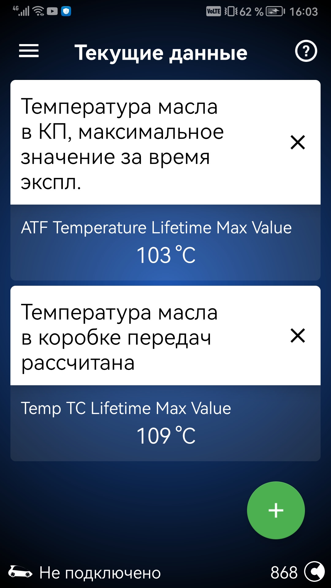

Сегодня в новой версии CarScaner (в версии 1.97.4) появился параметр для наших коробок AQ160:
[TCM] Максимальная температура АКПП за все время (AT).
Раньше этого параметра в программе не было. За этим параметром нужно обязательно следить в наших коробках и не допускать перегрева. Этот параметр записывается автоматически в блок управлением коробки, отследить его мануально, самому, с помощью графиков не получится. Раз "тапнули" кикдауном и вот он вам перегрев…
ПС на текущий момент есть мнение что с показаниями что то не так. И эта информация подтвердилась. В версии 1.97.5 должно быть исправлено. Уже есть бетка, можно проверить.

Спасибо. Отличные показатели. Автомобиль какого года выпуска? Каков пробег на тек момент? Эксплуатация город/трасса? Поездки в основном короткие? До 1 часу если по городу?
2016 года, пробег 105000. Эксплуатация чисто город, короткие поездки каждый день.

А выше какой температуры не надо греть?
Интересно, спасибо. Не больше скольки градусов допускается?
Присоединяюсь к вопросу. Только сегодня вывел этот показатель. И вовремя: пришлось по трассе тащить Дастера на галстуке. Вывел на экран и следил за температурой в коробчонке. В среднем 91-92 градуса. Догревал максимум до 94 градусов. Ехал в ручном режиме на 5 передаче. Без Дастера на хвосте показывает 88 градусов.
officer-timofey
130 градусов
