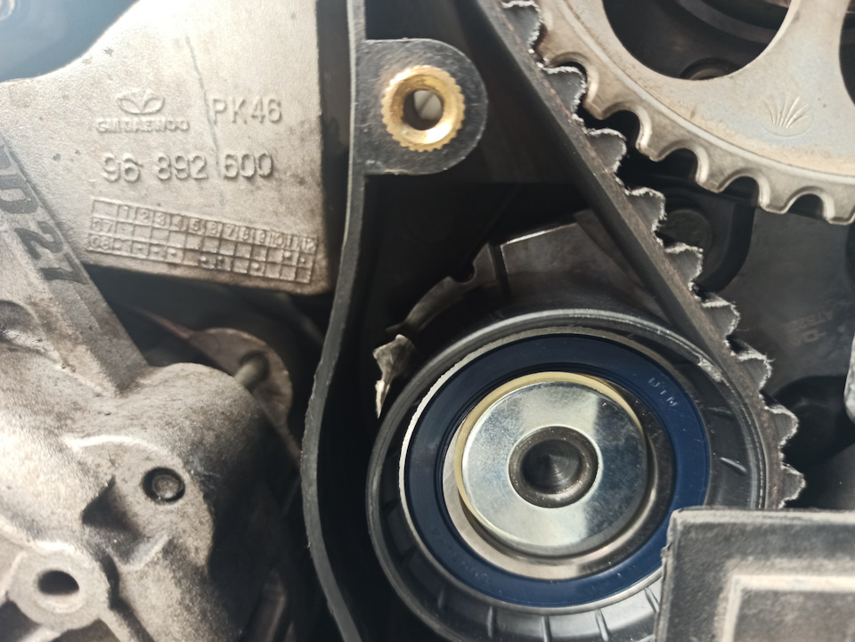

поставили ГРМ комплект Dayco KTB559, помпа GRAF, сальники сухие, решил не трогать. Вот сфотал ролик какой сделали недотяг. думаю теперь не сильно большой? Работает тихо.
Старый комплект Ролики INA шумели, помпа PMC бежала, ремень мицубоши в идеале. на горячую не смотрел метку пока(((

У меня почему-то с dayco тоже метка вниз опустилась, так же как на фото, хотя с конти всегда в перетяг уходило. Так и езжу тыс. 20+

вообще мутсубоши можно делать прямо, метку вровень, ремень довольно таки мягкий, всё равно со временем метка опустится…Кстати как по состоянию старый ремень?фото не делал?
ремень дайко поставил новый. состояние 30 тыс ОТЛИЧНОЕ можно было еще ездить
а пардон не обратил внимание, да я думаю норм тогда не парься, конечно в идеале посмотреть на горячую(чисто для себя чтобы было спокойно)
могу завтра сделать фото ремня мицубоши
ну если у тебя он будет под рукой, хотя можно и не делать, я верю тебе, я себе мицубоши взял ещё перед новым годом, повторно буду ставить

по натяжке что думаешь, в гараже было +15
Я всегда делаю пару миллиметров недотяг. Иной раз и вровень.
На твоём фото номер 6 мне кажется недотяг приличный. В живую глядеть лучше конечно.
