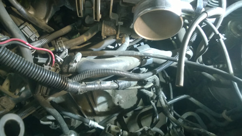

Была трабла такого плана — глохнет рандомно, то заводится, то не заводится. Диагностику на этой машине не допер, как сделать — нет разъемов, отображенных в мануале. Заменил свечи, купил прокладку впуска. И ничего не изменилось.
Стартер крутит, крутит, а толку 0. Сделает быр-быр и аллес. Потянул проводок, идущий к датчику распредвала — завелась с полоборота. На работающей машине подтягиваешь этот провод на себя и машина глохнет. Отпускаешь — сразу обороты возвращаются. Атлищна, а то я думал уже сжечь ее :D

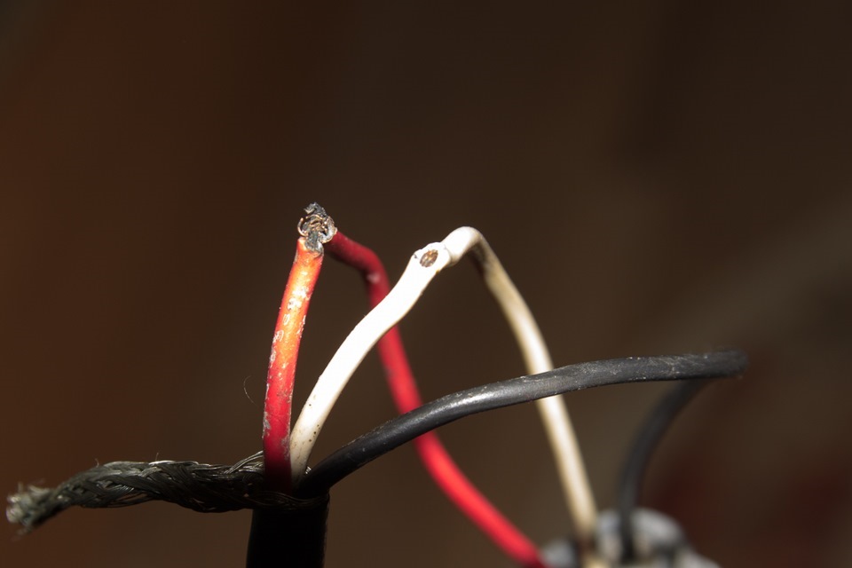

Раскидал провод, а там…

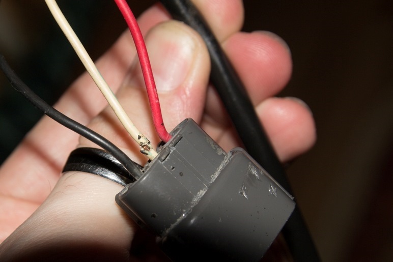

Непонятно, зачем кто-то надрезал провода на машине, но именно благодаря ему, развалилась линия к датчику на коробке, и до кучи пришлось колхозить на улице сигнальный провод фишки косы.

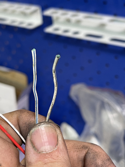

Если уж надрезал, то надрезал бы не под самый корень… Вот почти на всех сигнальных проводах такая шняга у коннектора. И медь в окислах. Пока откручивал впускной коллектор — перематерился весь. Не от того, что болты в ж…е спрятаны, а именно от этих косяков на проводах.

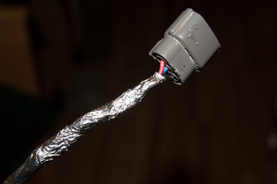

Восстановление провода к датчику произведено, даже экран вернулся к жизни)
Сам датчик колена сидел на скотче, пришлось все отодрать, и тут выяснилось — резьба в коробке сорвана, болт не прикручивается. Подобрал угол, под которым сигнал считывается с диска корректно и посадил датчик на жидкие гвозди. Все равно скоро сцепление менять.

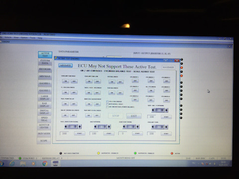

она даже с дырявой прокладкой впуска заводилась с полпинка первое время. У этой хочу кат вырезать, пока денег нет. Тем более, что где-то он пробит. А диагностика что говорит?
На сканер не гонял, машина пока в том сервисе где двиг перекидывал но самодиагностика говорит норм. И Джеки Чан молчит.
