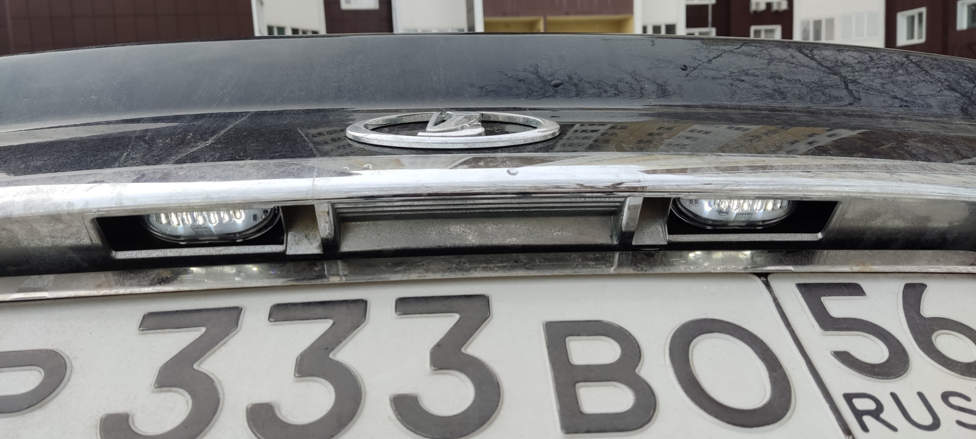

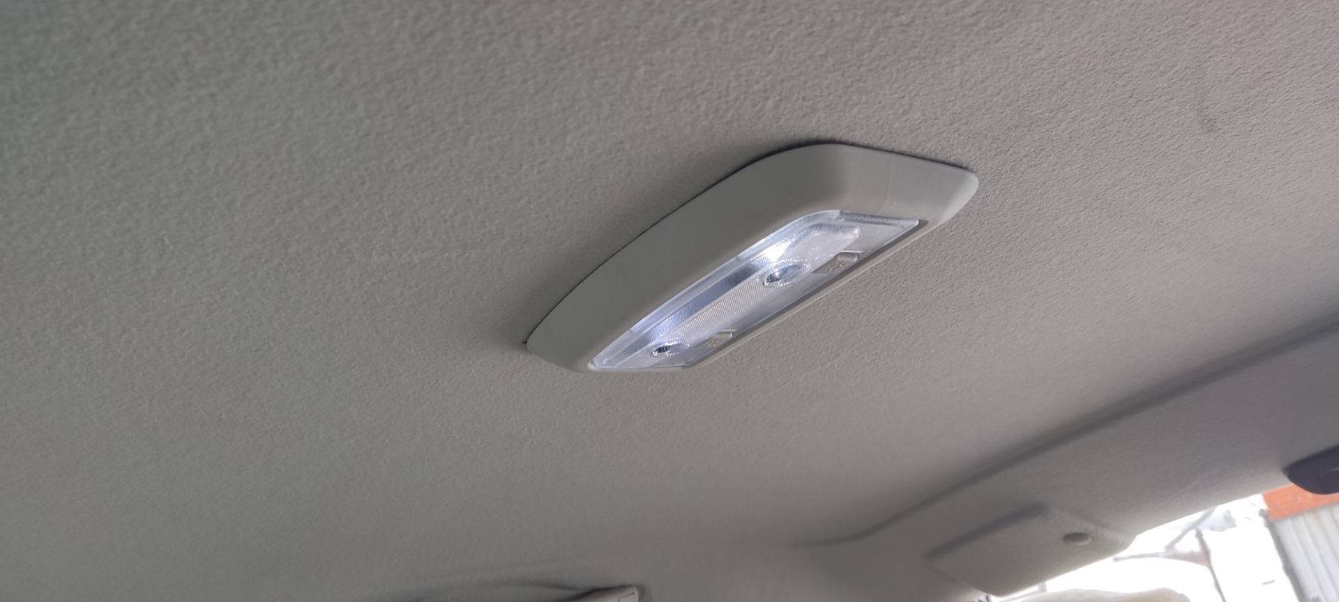

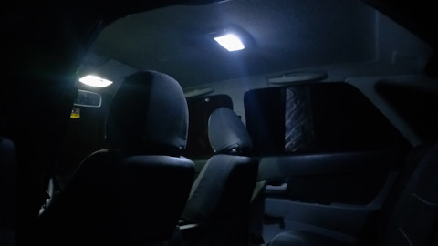

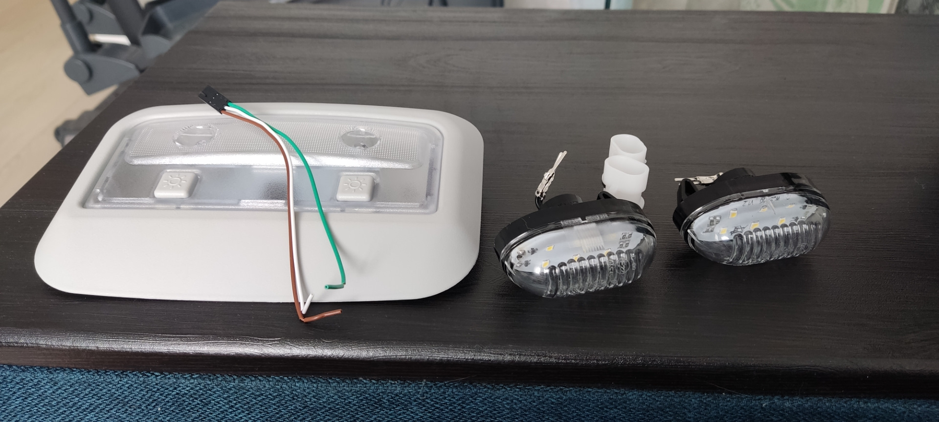

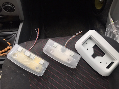

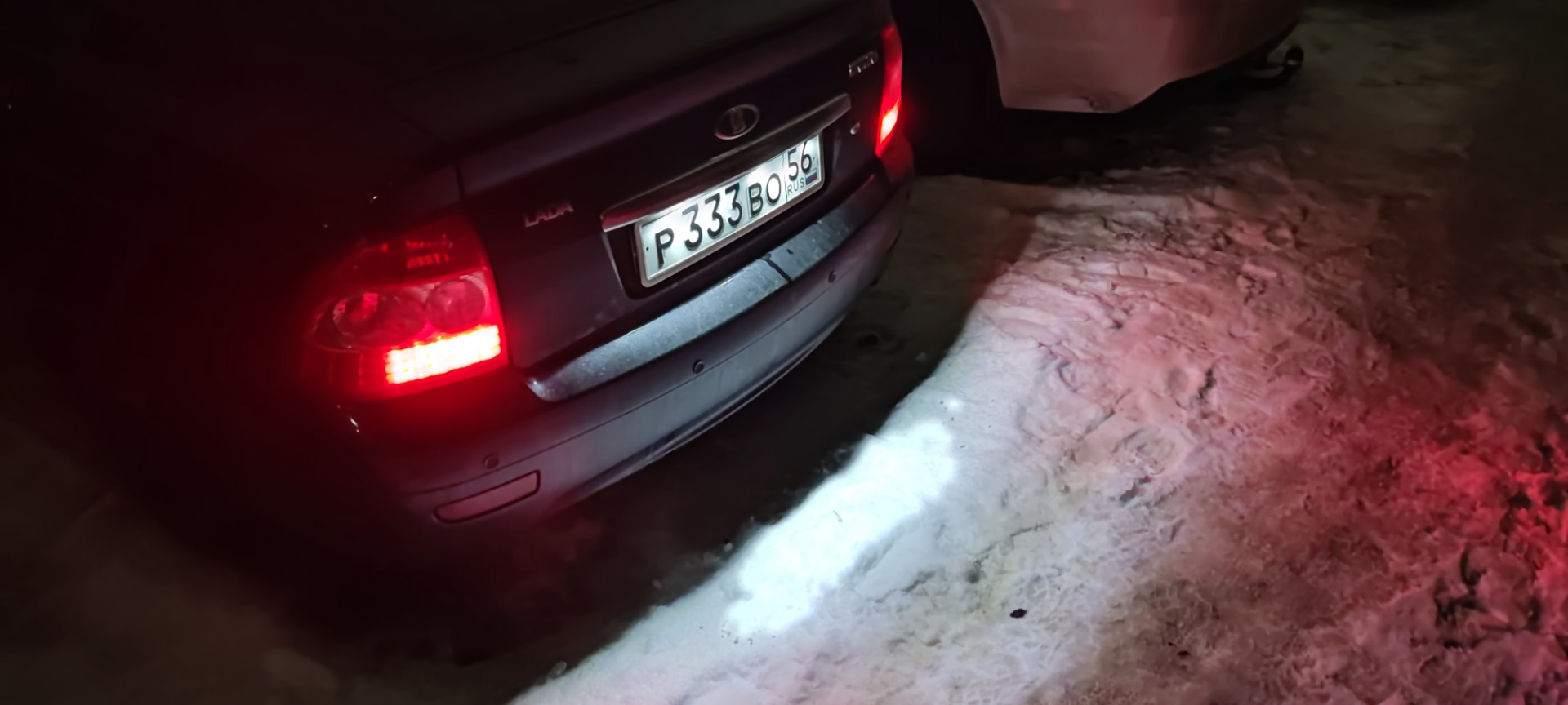

Заказывал на озоне, плафон задних пассажиров и номерного знака. Плафон конечно дороговат около 1300, плюс в комплекте нет винтов крепёжных пришлось подбирать в крепеже.

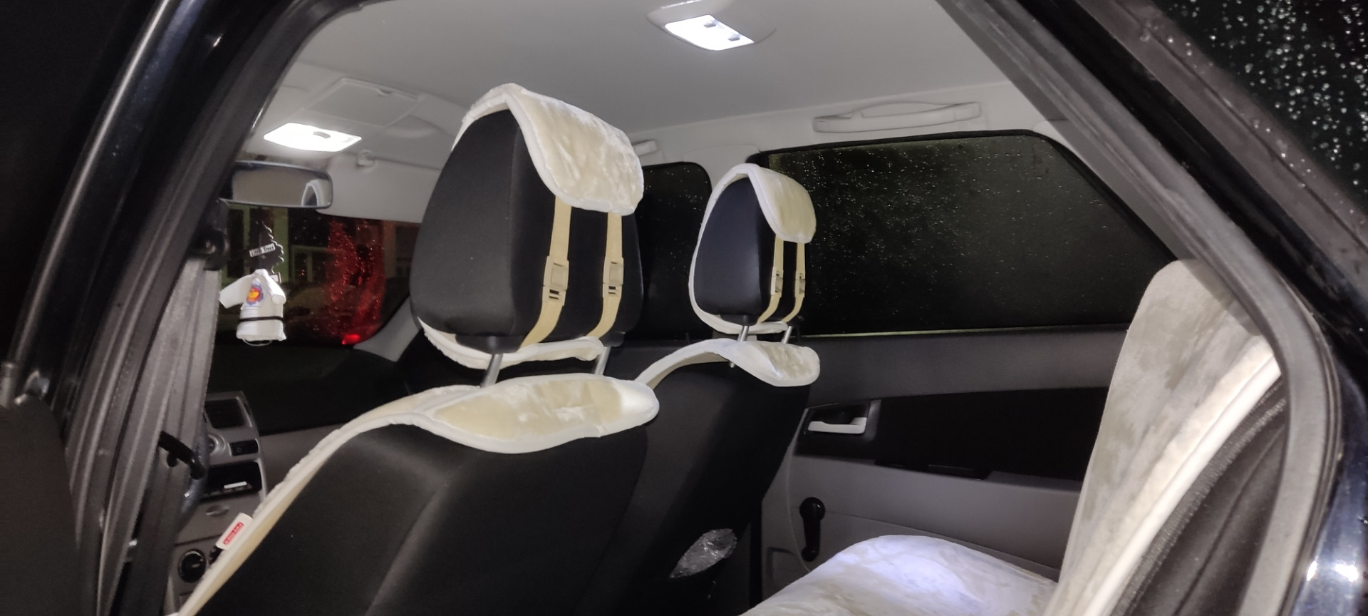

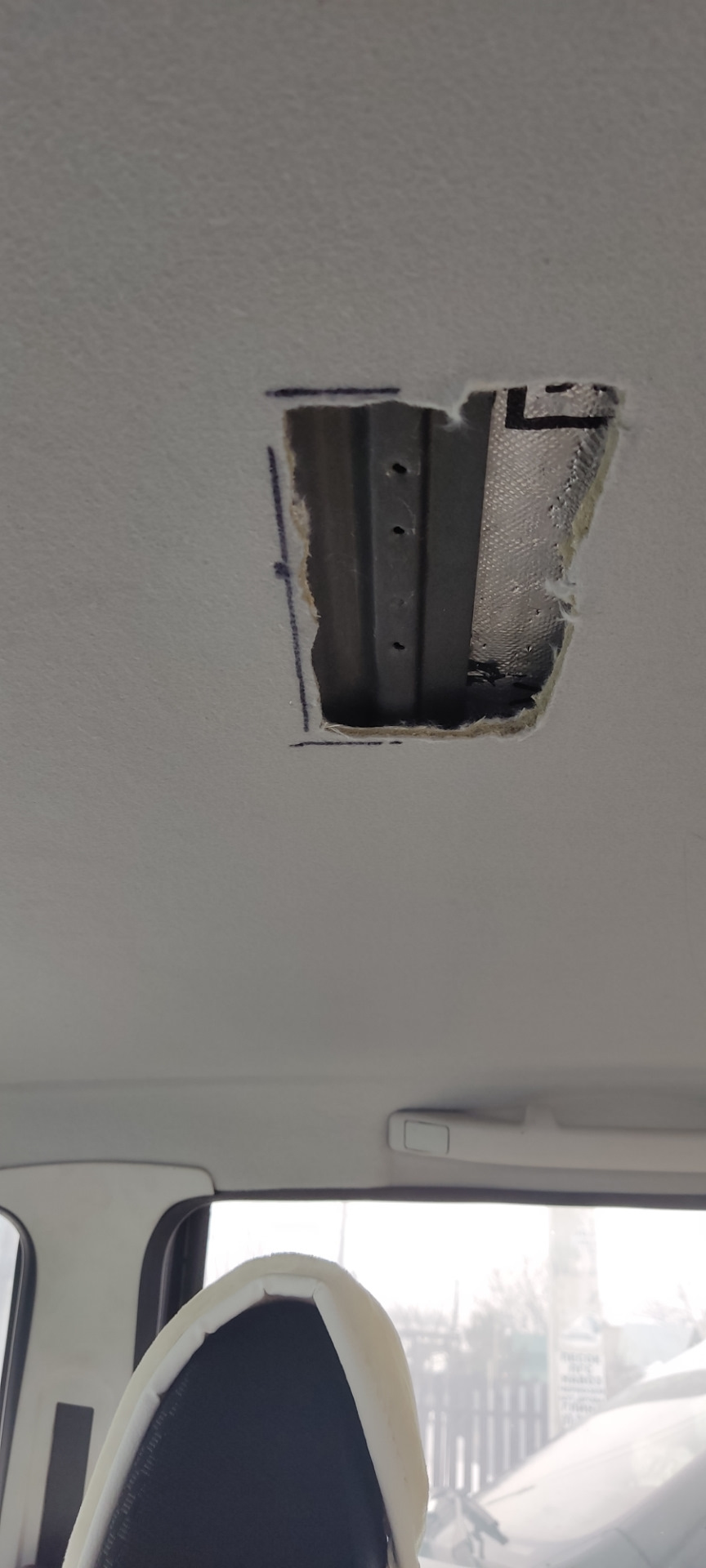

С установкой не сложно, на драйве полно статей. Но я старался делал аккуратно, термоусадка, потом изолента, гофра. Теперь в салоне при открытой двери очень светло. Заодно постоянный плюс провёл в багажник и подключил к освещению багажника, теперь в багажнике свет включается при открытии (за яйца повесить того конструктора кто придумал освещение багажника делать от габаритов)

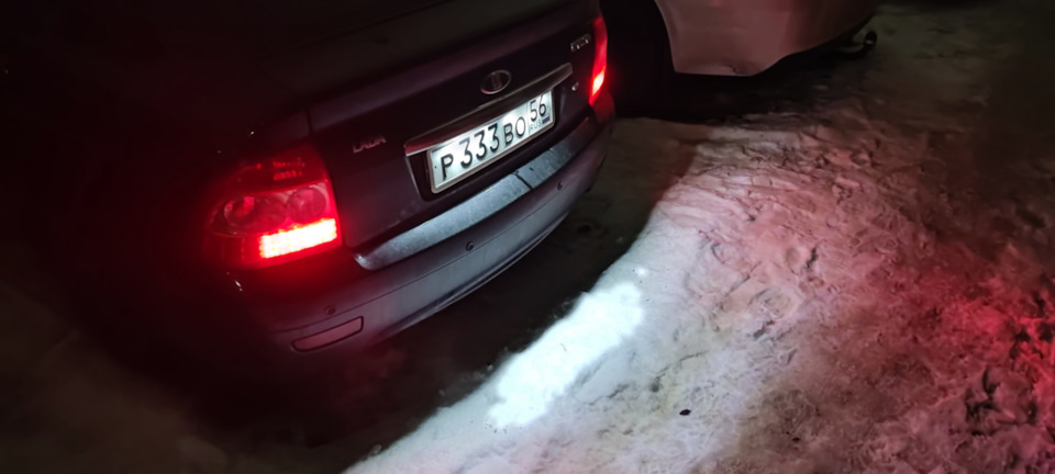

Плафоны освещения номера светят ярко, но контакты у них хлипкие, через раз не горят.
Запчасти на фото: 3338056

А я рамку заказал за 400 думал старый плафон туда поставлю(с лампой который) а сегодня рамку забрал примерял хрен там не подходит, придётся ещё плафон покупать…
Как подсветку в багажник подключал?
С переднего плафона идёт три провода, один из них постоянный плюс, его и вывел через потолок заднюю стойку в багажник, отрезал штатный плюс от плафона багажника и вместо него постоянный запитал.
А минус через концевик получается?
Получается так, только концевик на приоре встроен в замок
Ок понял, спасибо. Просто я на 2109 ставил отдельный концевик, а тут он уже есть в замке оказывается.
Сам в шоке был когда узнал что всё просто
