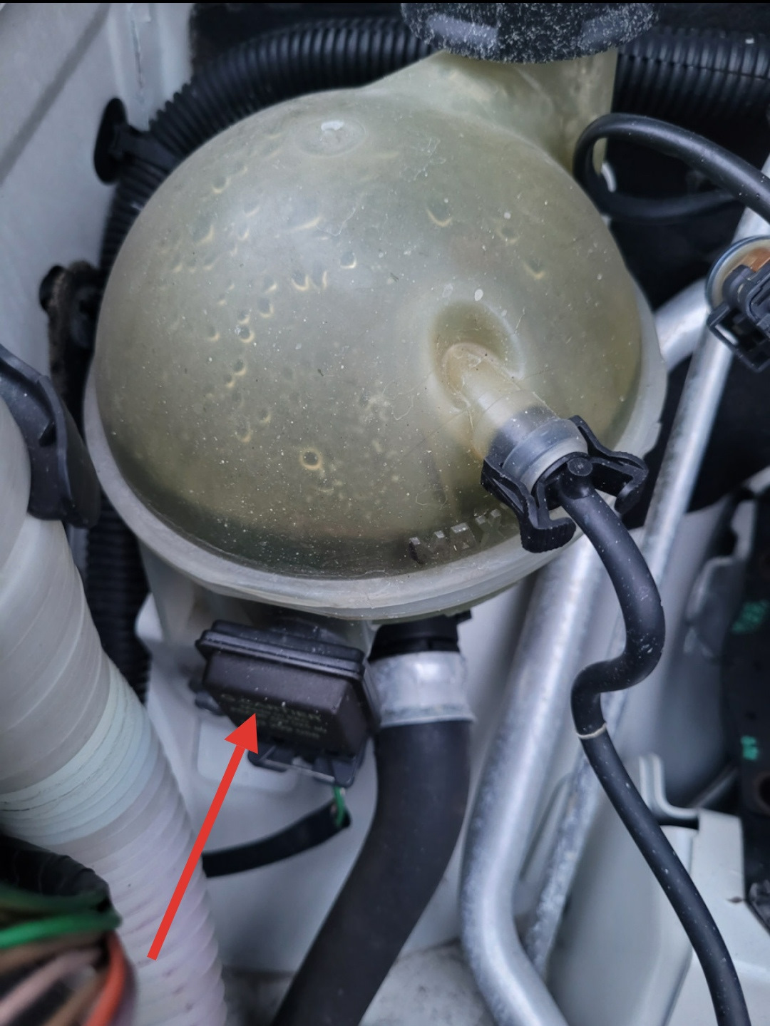

Столько комментариев и ни слова про датчик уровня ОЖ. А это первое что указывает на его неисправность при ошибке в пределах уровня ОЖ. По-моему на ЕР6 он у 9 из 10 рано или поздно ломается. Подробнее в одной из записей у меня, например: www.drive2.ru/l/578755434144334178/ Отключите от него разъём, если сообщение пропадёт, значит он.

Предположу, что датчик уровня антифриза заклинил в нижнем положении
Уровень выше максимума.
