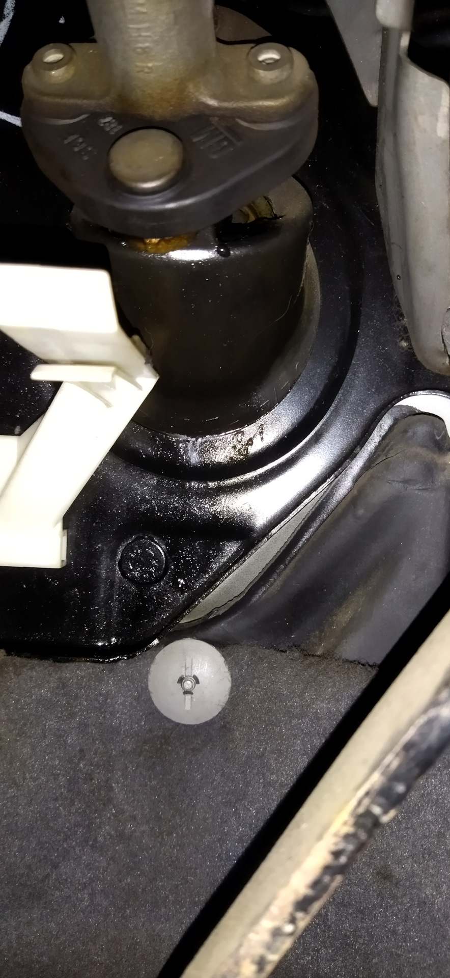

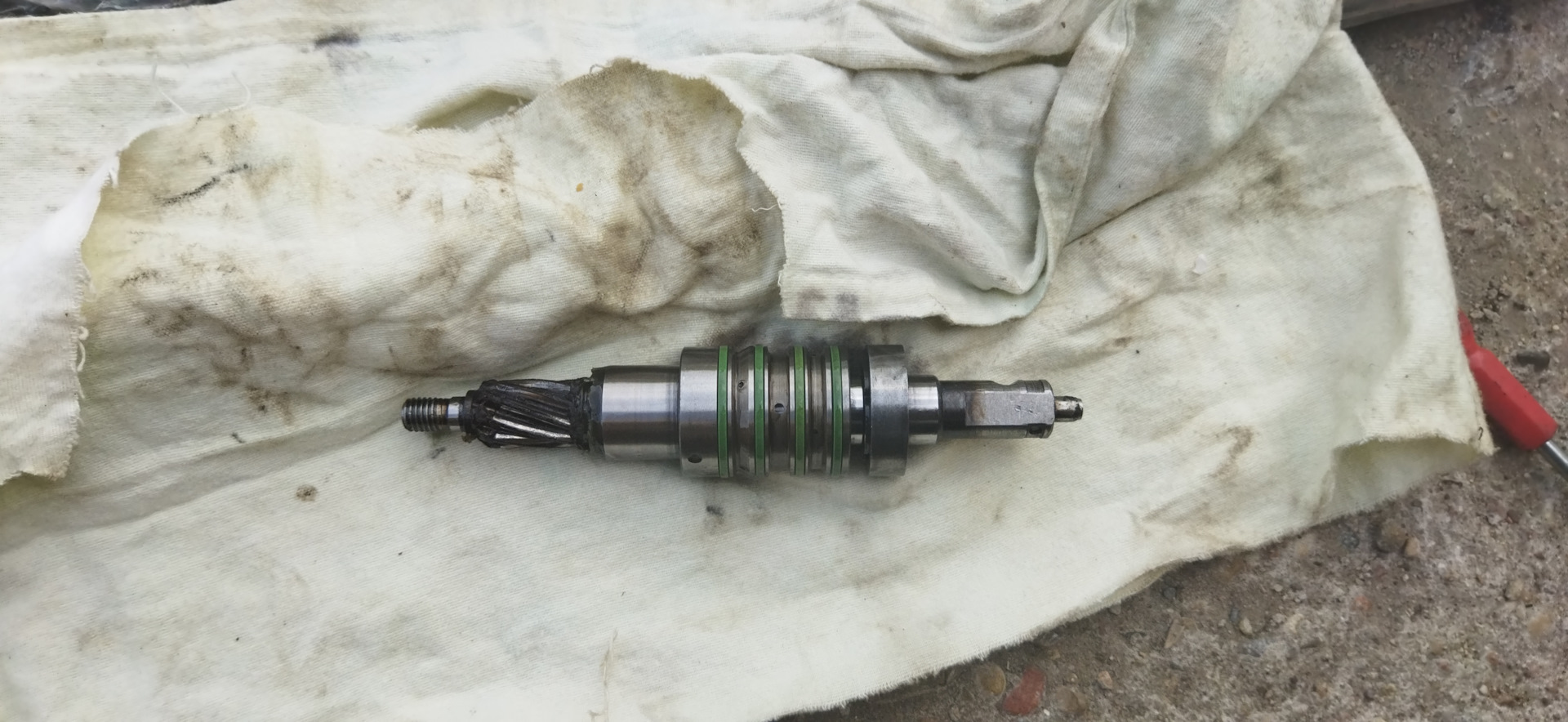

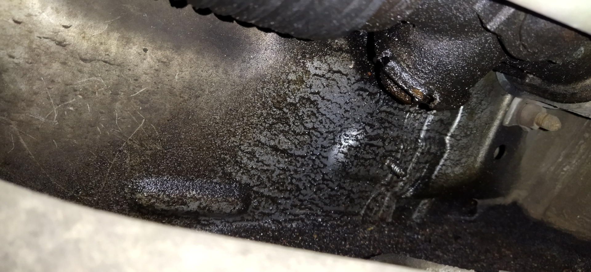

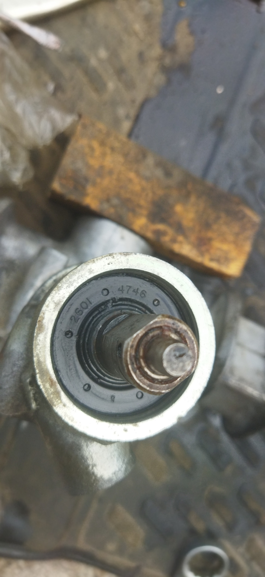

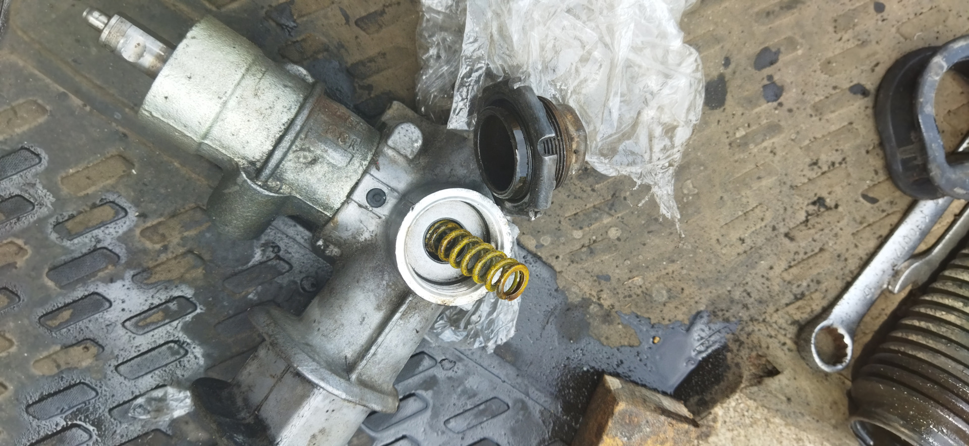

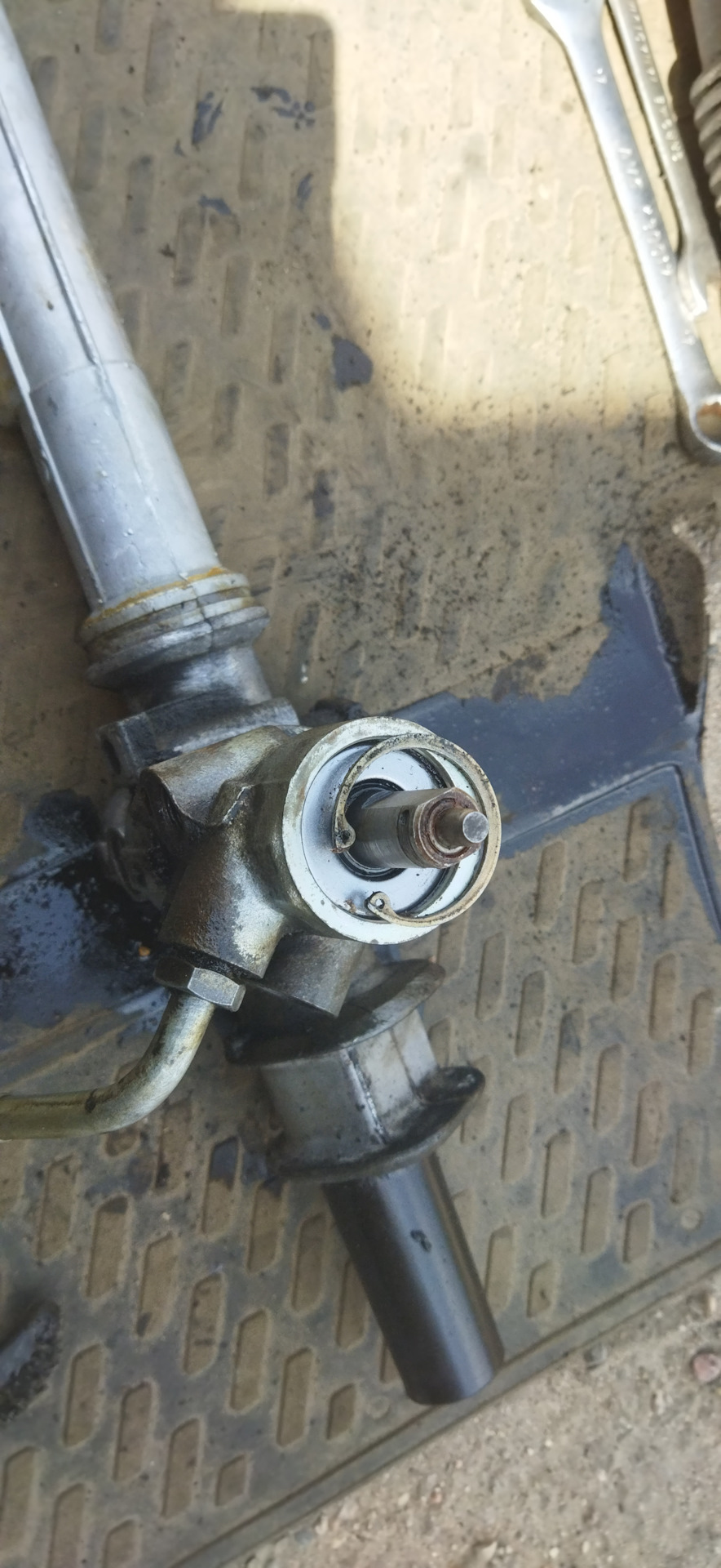

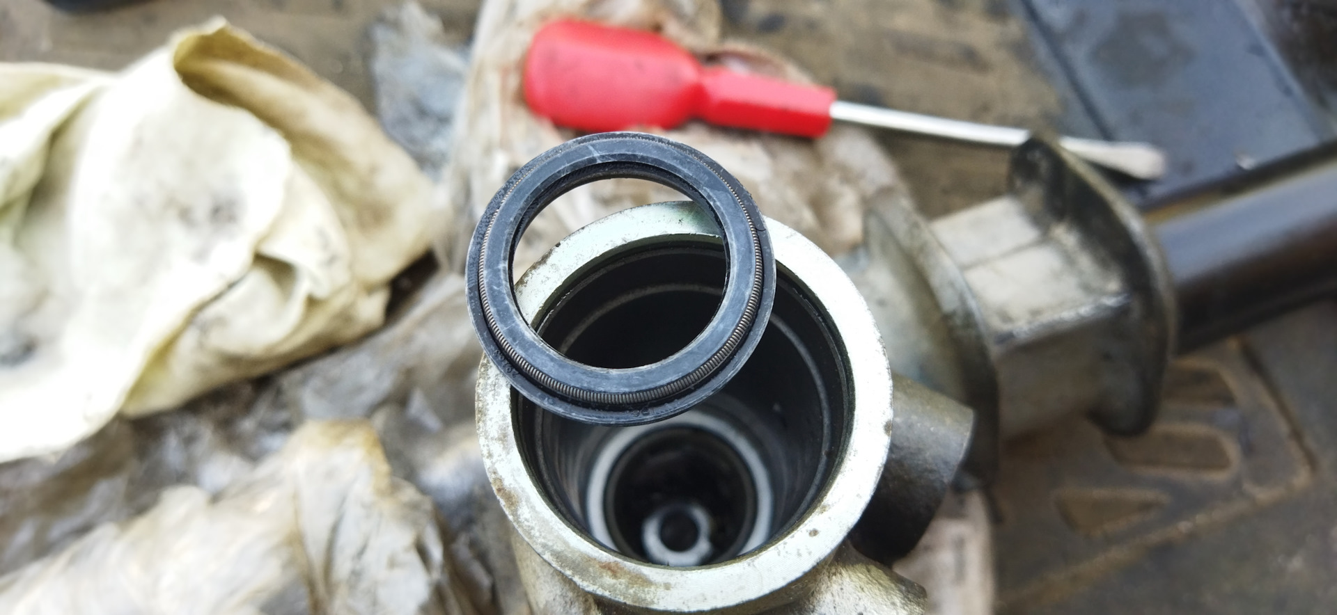

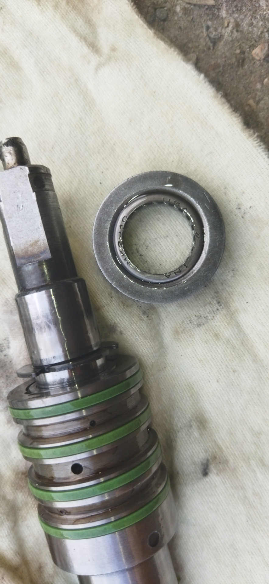

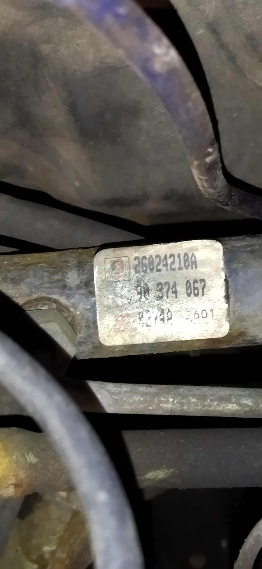

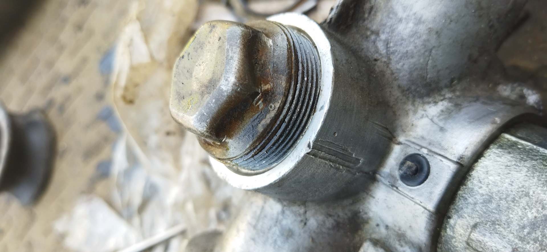

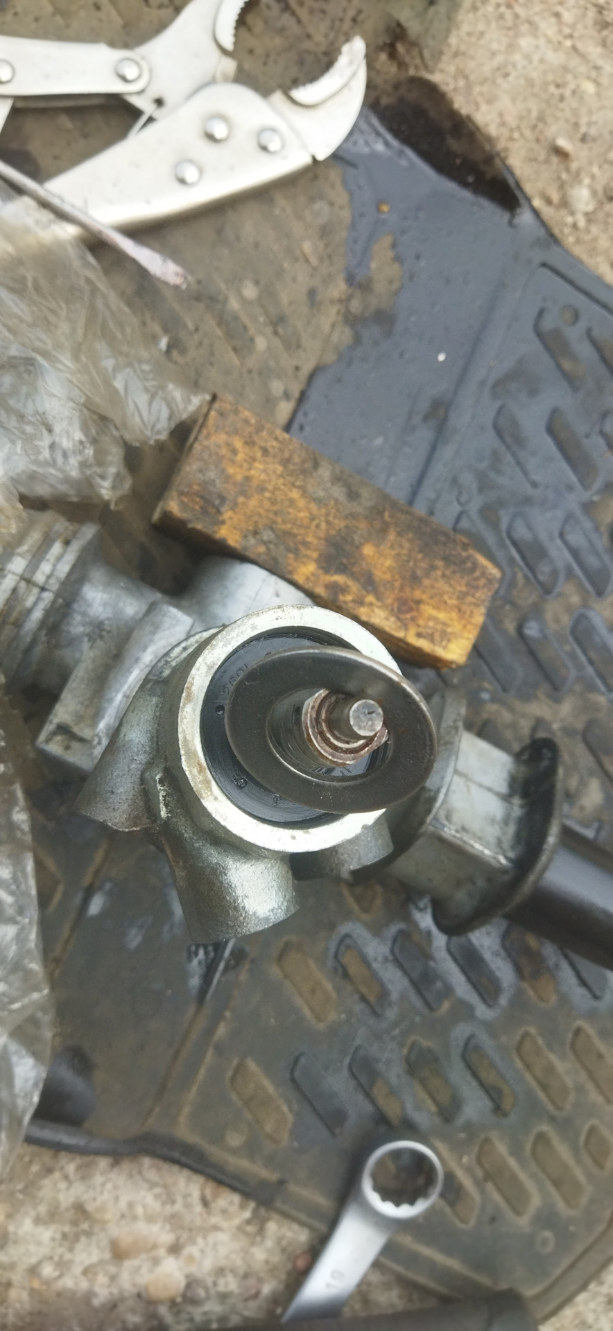

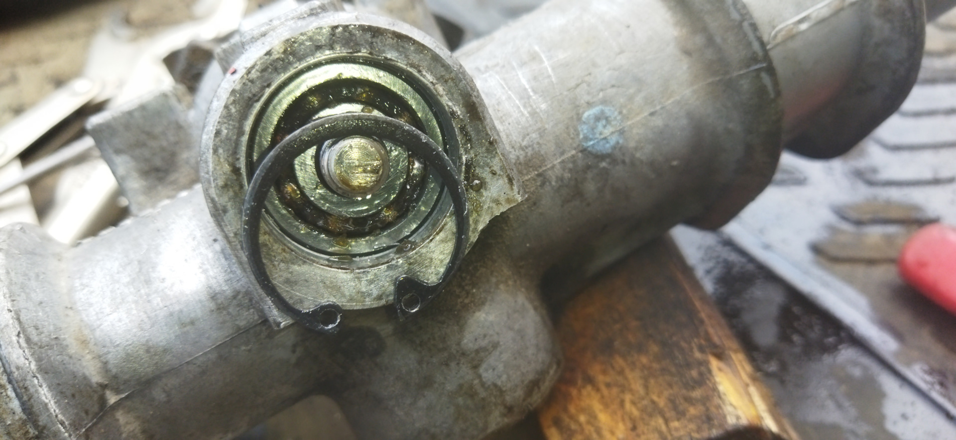

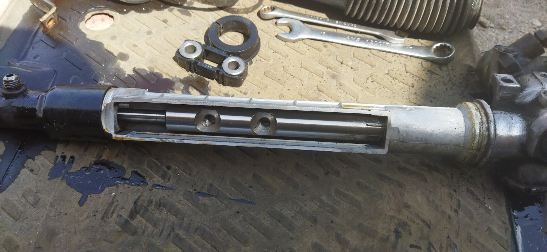

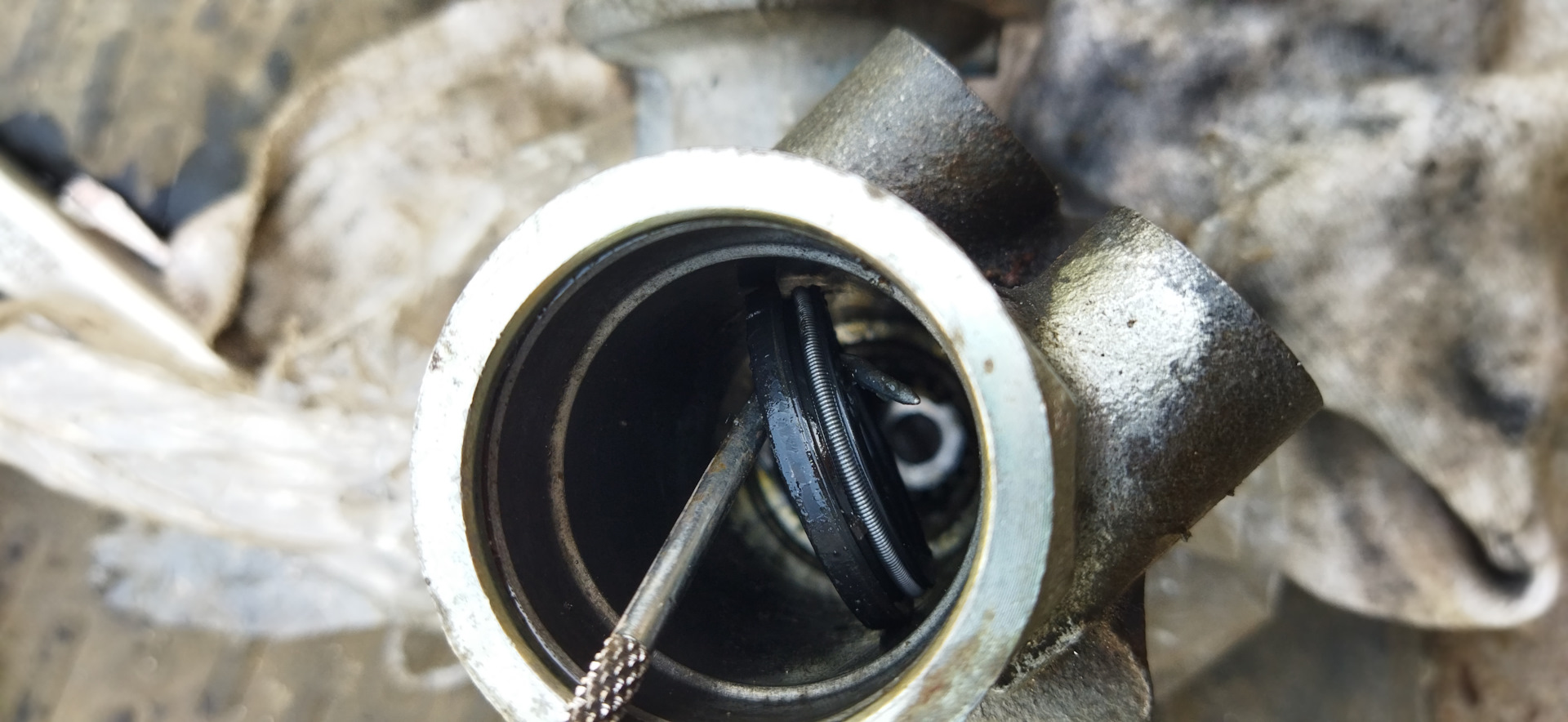

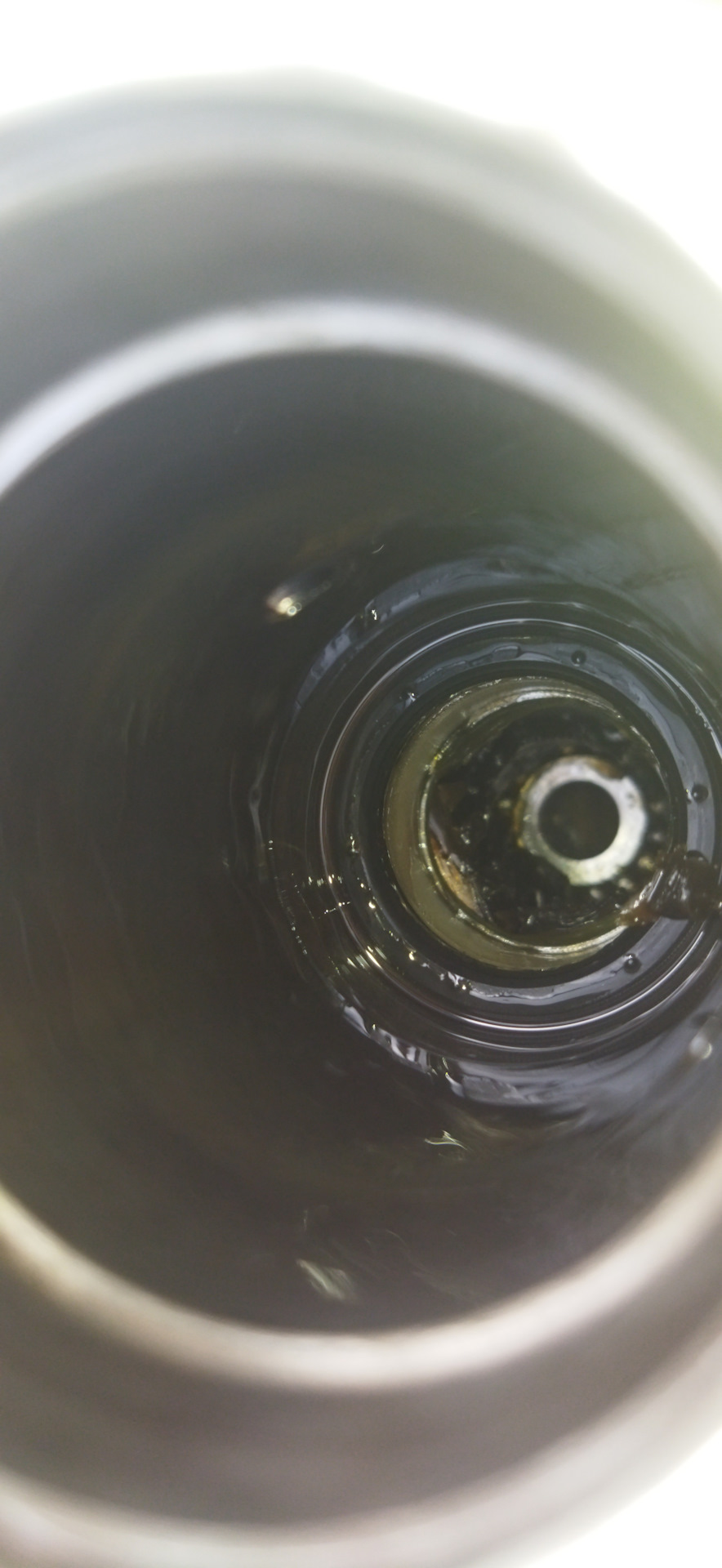

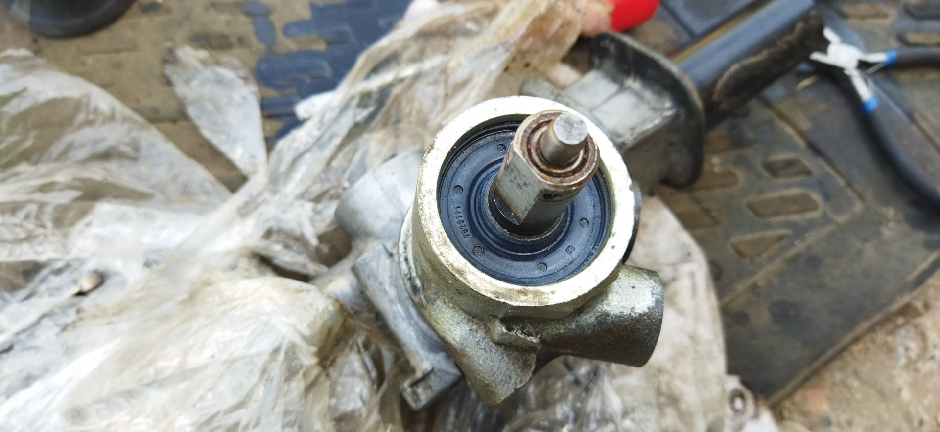

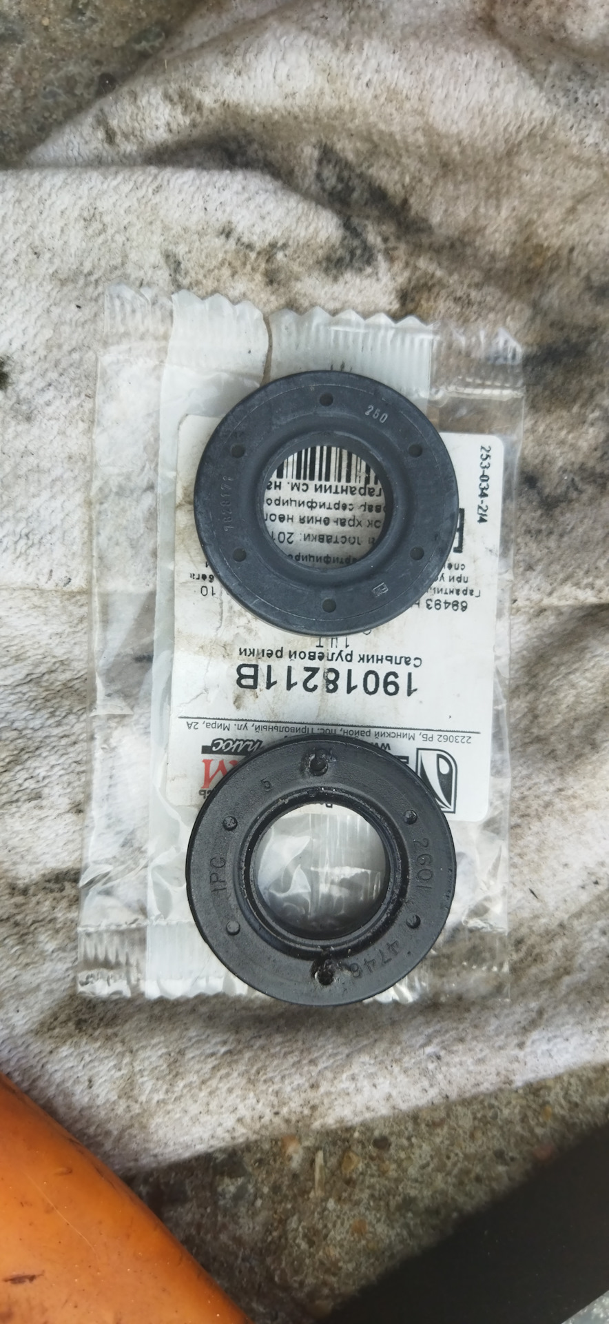

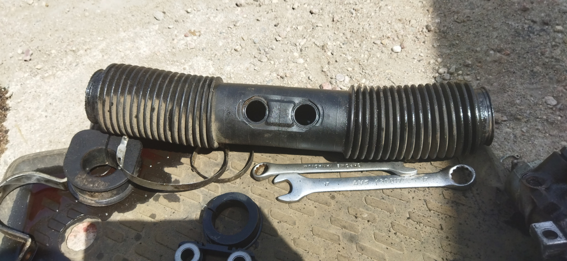

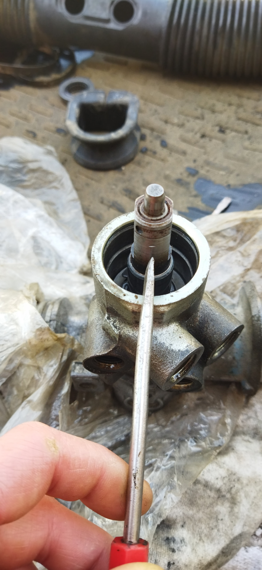

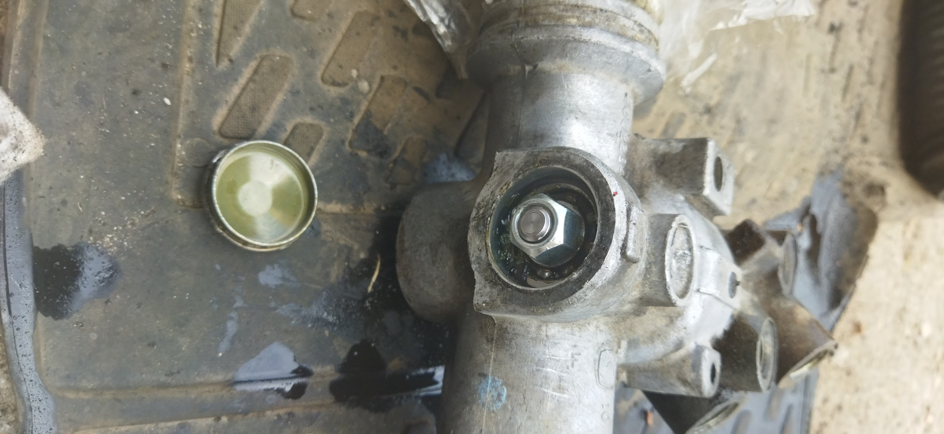

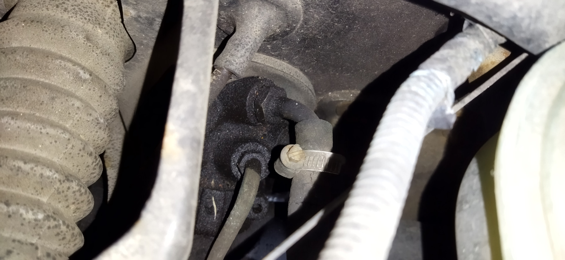

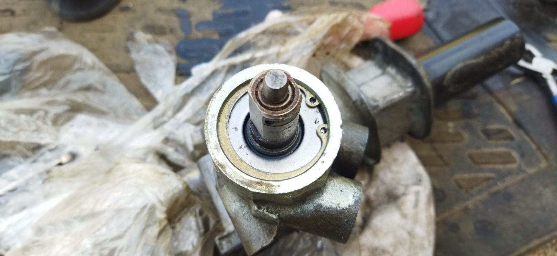

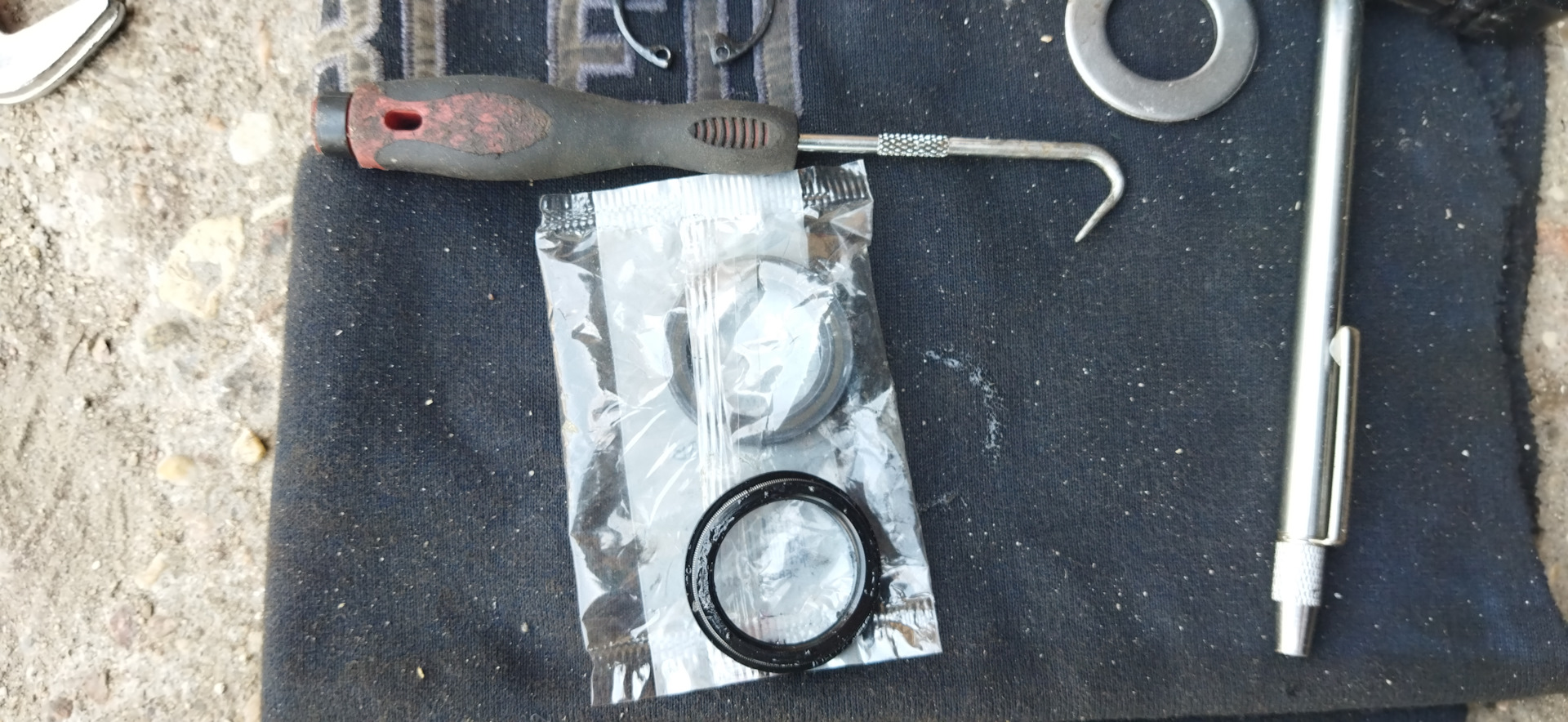

В том году еще летом решил перебрать рулевую рейку. Цель: замена сальников рейки, т.к. старые уже задубели и текла жижа гура в салон, точнее "потело" немного.

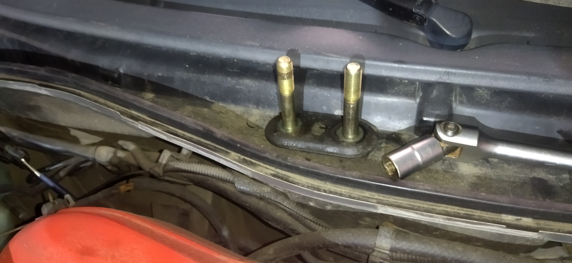

На моторном щите

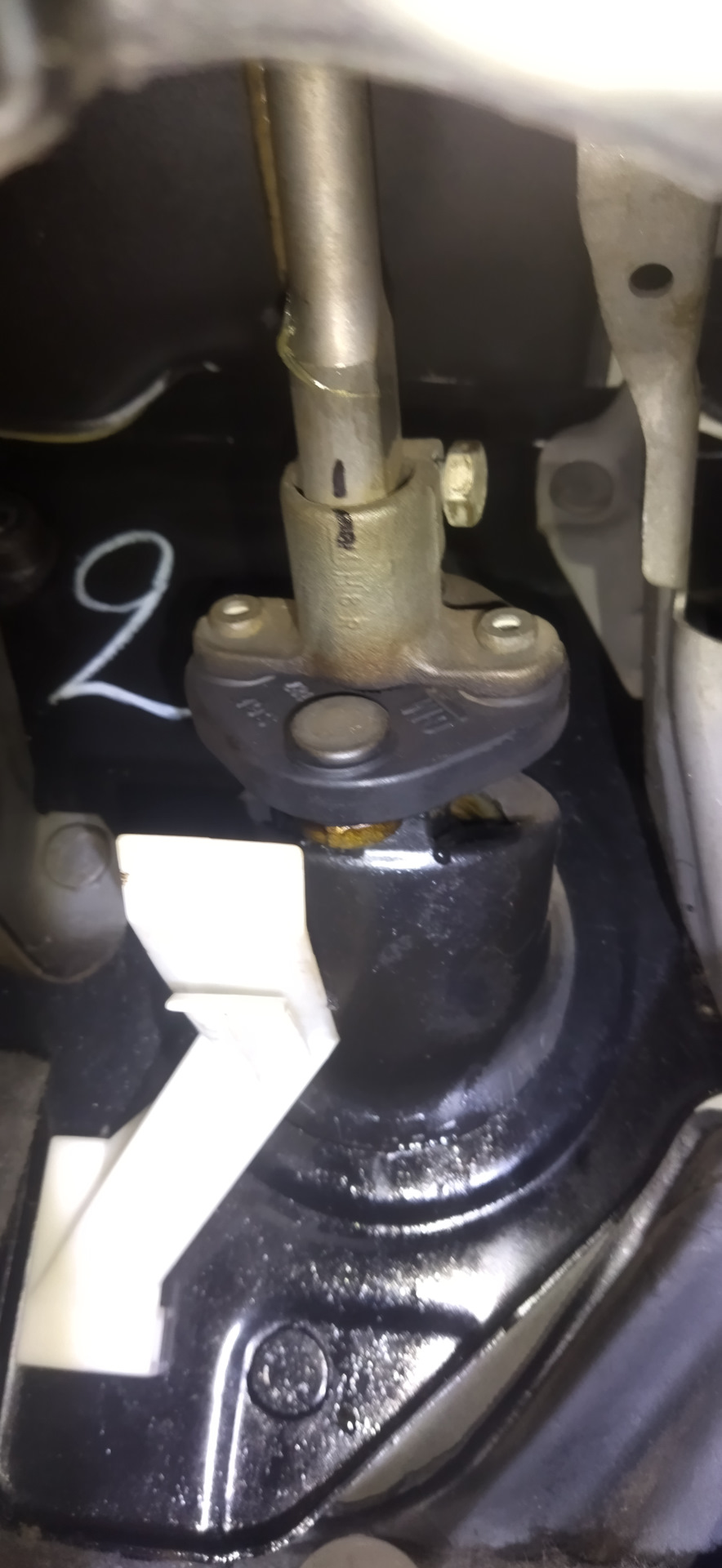

В салоне

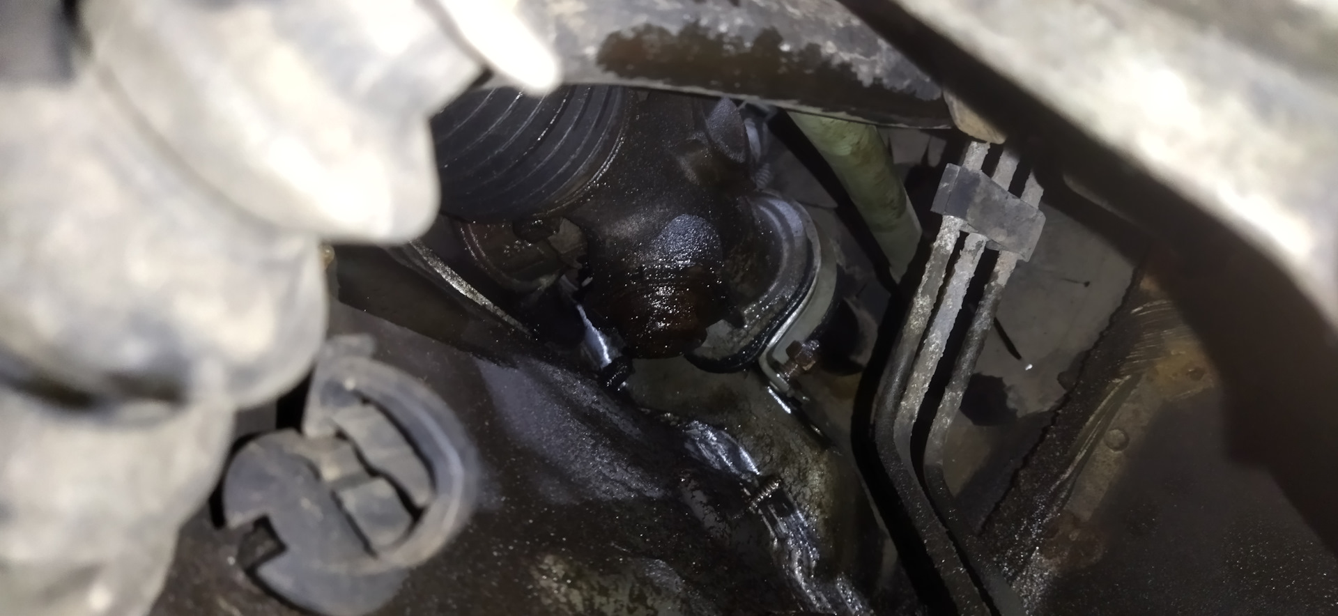

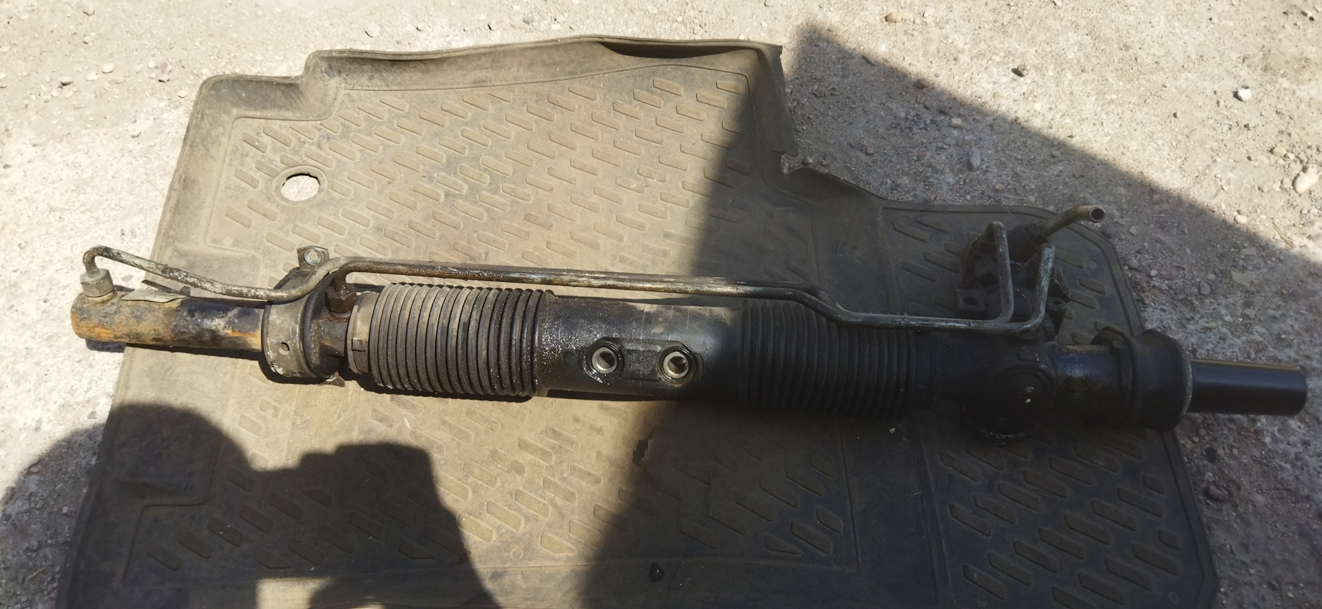

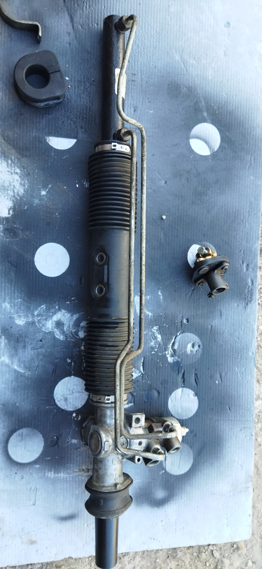

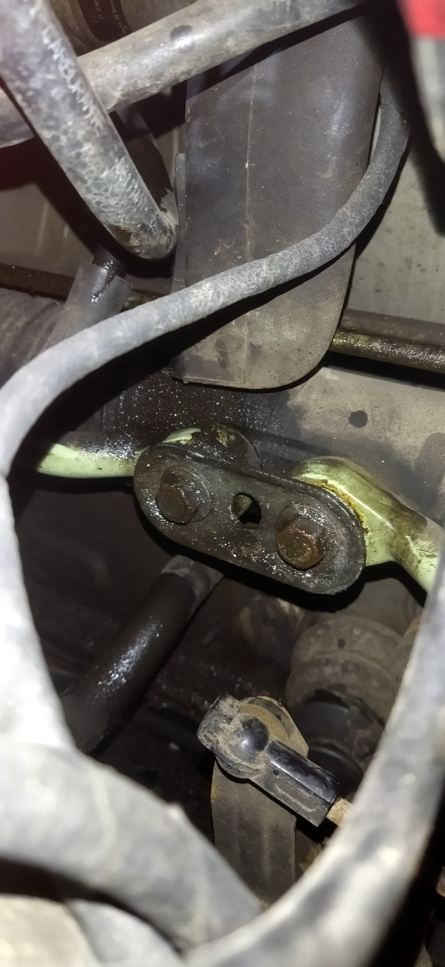

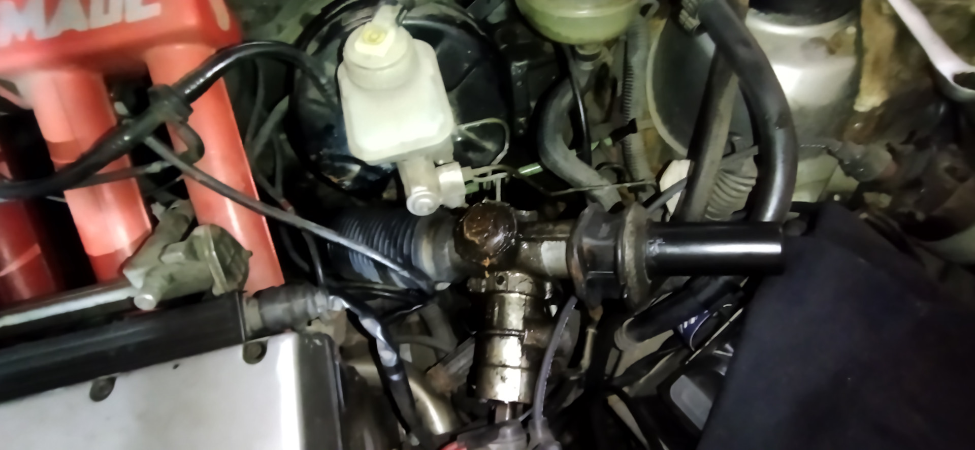

Снятие рейки простое.

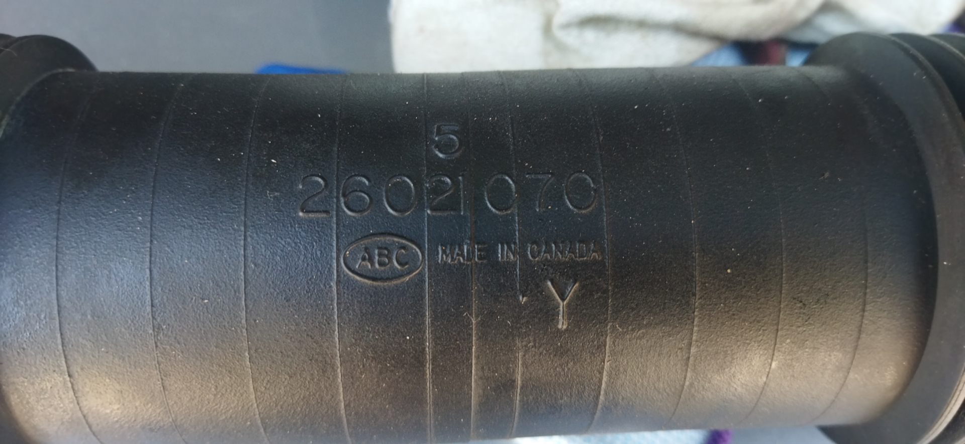

Стояла такая рейка. Насколько помню на астру ставили 3 вида реек.

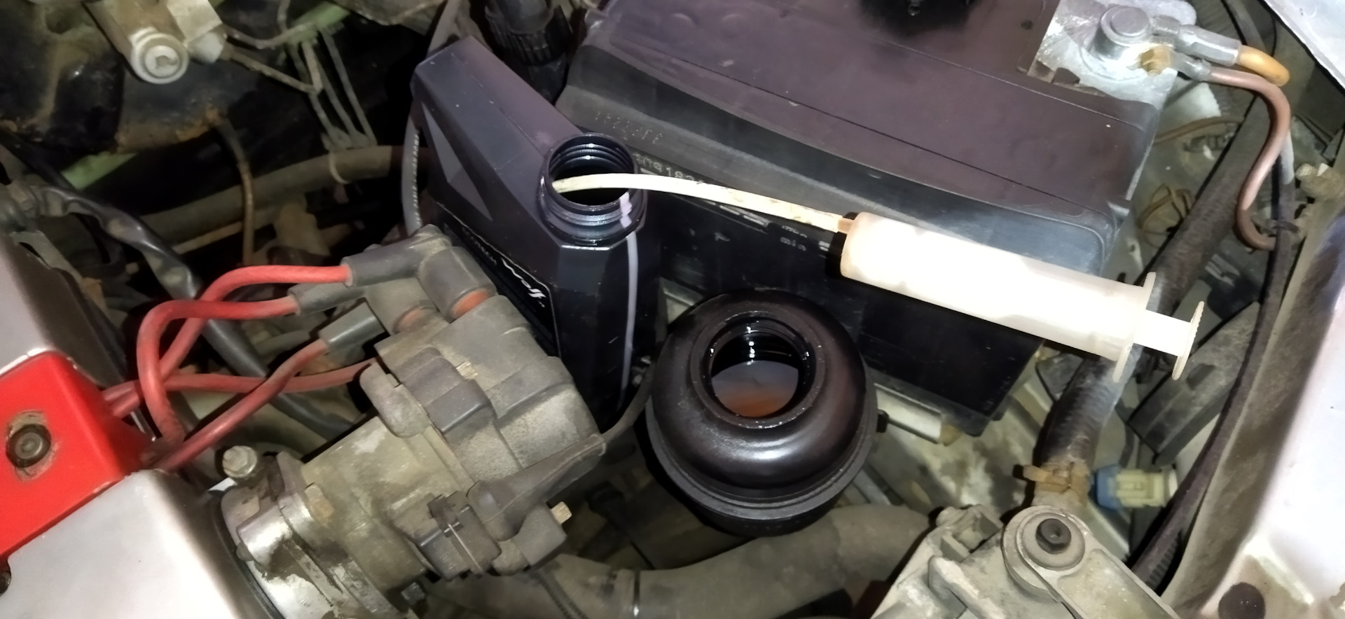

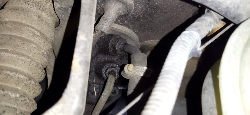

Сливаем жижу

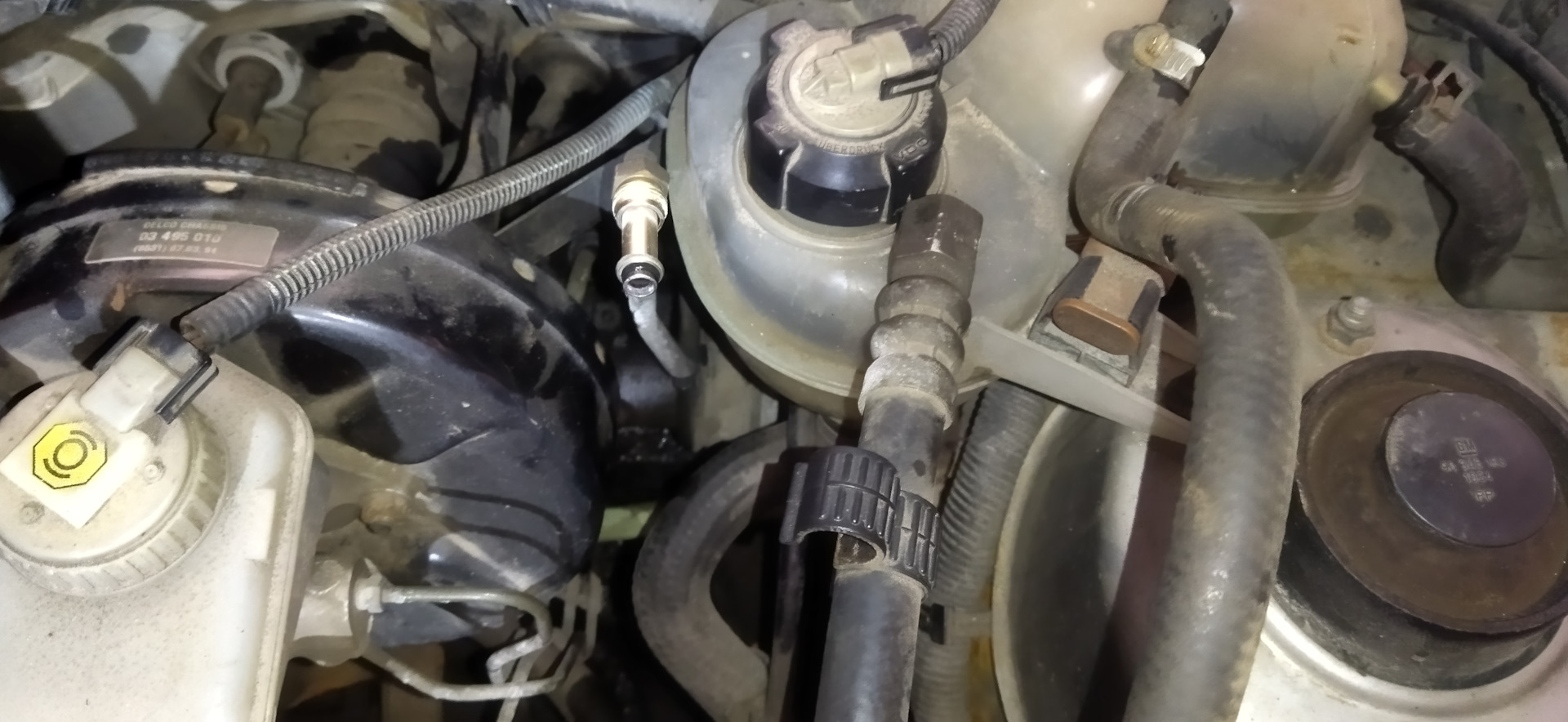

Снимаем шланги
Снимаем шланги

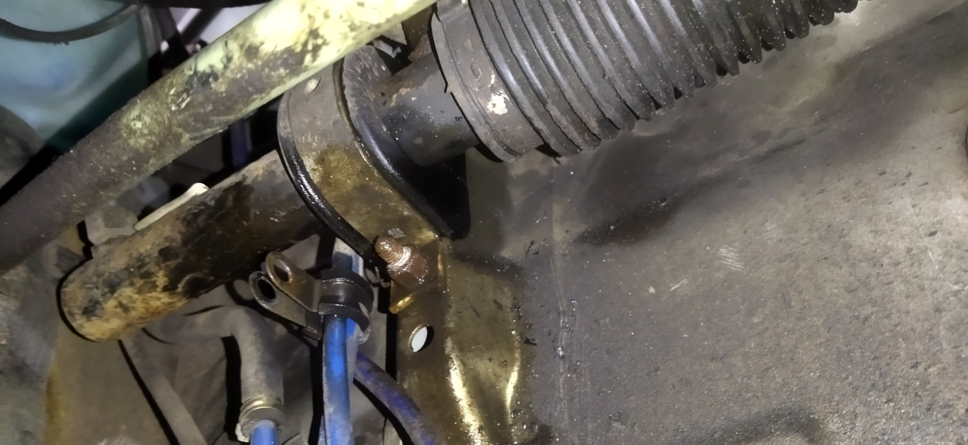

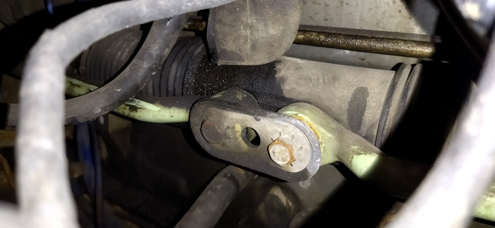

Снимаем пластину фиксации болтов
Откручиваем 4 гайки, крепящие рейки к моторному щиту

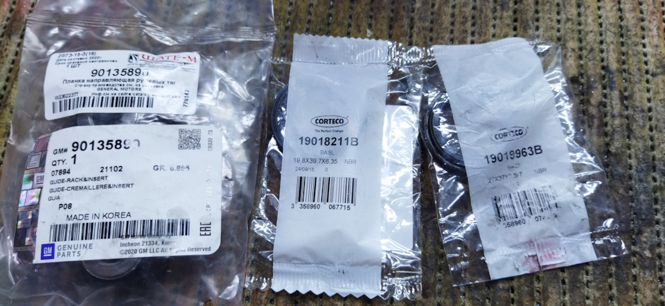

Добрый день. Подтекала жидкость ГУРа в салон. снял рейку по твоей инструкции)) и когда снял пыльник то в нем небольшое количество жидкости ГУРа… подумал может надо за одно заменить сальник(сальники) на штоке…и проблематично ли это занятие? подскажи если вкурсе!)
Комментарии 5
Привет. Сложности есть по замене. Основная проблема, найти эти сальники.
