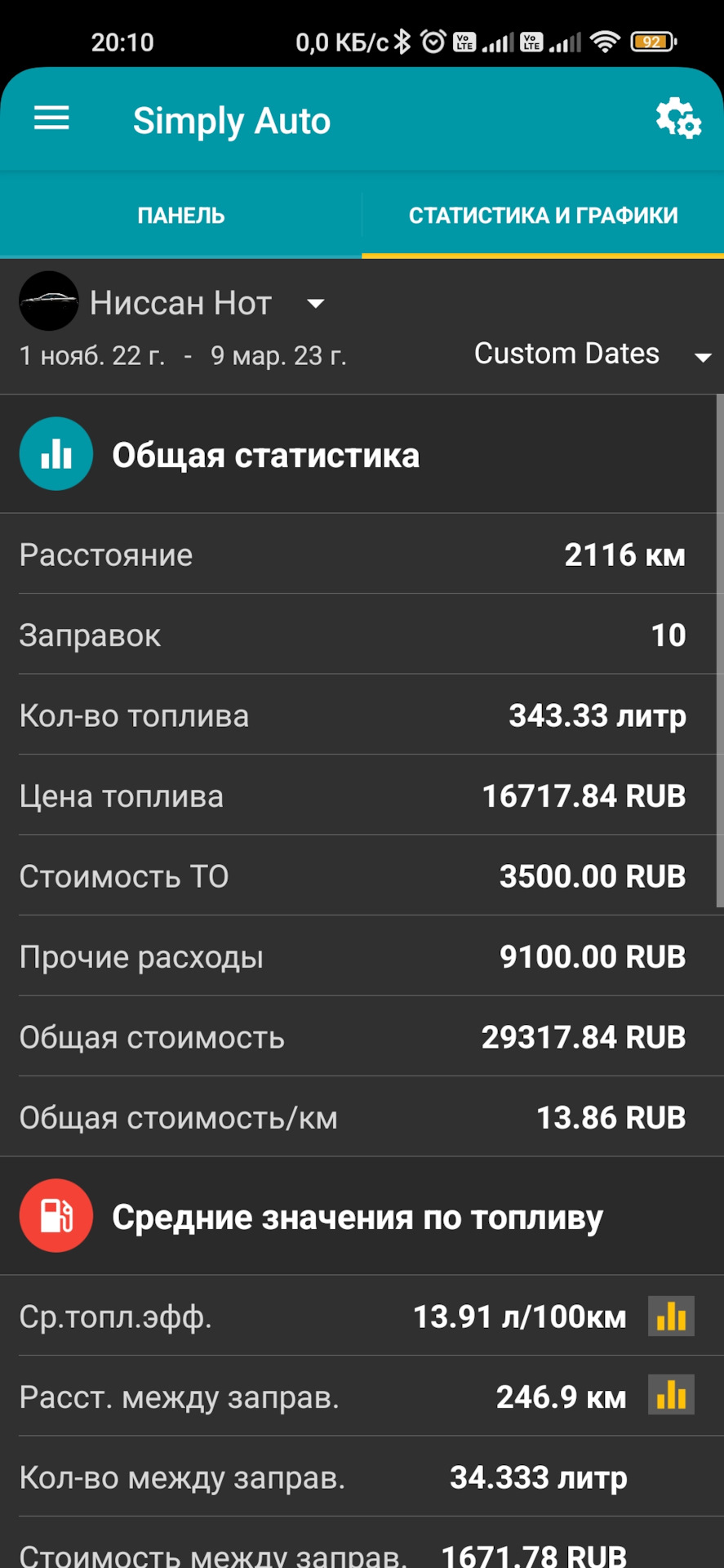

У меня получается 10-13 литров 🤷🏼♂️ 30 литров заливаю 250-300км выкатываю. Жду тепла в надежде что что-то изменется.
Многовато, у меня в морозы -12 — -15 максимум 10 выходила

Амурская область, только город, зимний расход от 12 до 16, средний по заправкам вышел 14, летом 7…8 литров.
