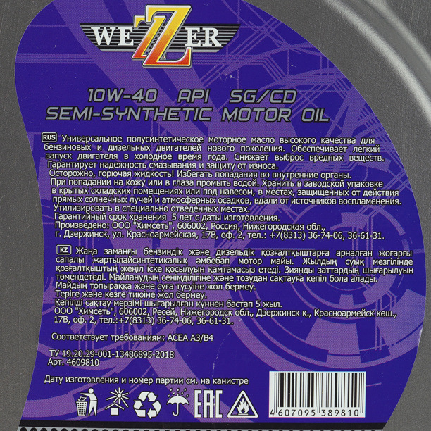

Всём доброго здрасьте, хочу поделиться своим отзывом о моторном масле Wezzer 10w40.
В мае 2022 решил поменять масло, увидел в магазине это масло(раньше такое не видел), подумал, попробую-ка эту новинку, в общем с приходом первых морозцев, где-то ниже -10, обратил внимание что стартер с утра крутит как будто его за хвост держат, еле-еле, сначала подумал что стартер помирает родной, но странно что на прогретую крутит ого-го. В этом году зима то мороз, то дождь, через пару дней потеплело, и я удивился что стартер и на холодную крутит хорошо.
Наступил январь 2023 года, проехал на этом масле чуть меньше 2000км, пришли морозы -30, и в первое же морозное утро, стартер еле крутит, и двигатель не запустился.Днем начал разбираться, залез в багажник, наткнулся на канистру с остатками масло, а там, гуще чем мёд, всё стало ясно, балончик, горелка, греем поддон, погрел, ключ на старт, и Жужа работает, а после прогрева, слегка моргнула лампа давления масла.
В итоге поменял я масло, перед этим погоняв промывочным маслом, и машинка стала себя хорошо чувствовать. В общем это масло очень жестоко густеет при пониженной температуре, и после прогрева становится как вода(когда сливал его, то можно было заливную горловину даже не открывать, сразу всё стекло, даже промывочное гуще стикало)

так естественно- 10W40 не для суровых зим. Еще обратите внимание API SG. Есть же масла получше допуски имеют и не сильно дороже
Сколько лет покупал разные масла 10w40 такого ГЭ не попадалось, оно в холодном состоянии как мёд, а при рабочей температуре как вода, даже давление падает
Масло для бензопилы, купил такое в магазине светофор. Зимой как обычная полусинтетика и очень угар большой, проверено на двух автомобилях
Залил 10.40 после раскоксовки. Масло как масло. Уже приехал 2т. На 4 поменяю. 800р 4 литра брал. Наверное оно на -20 может от силы.
У меня это масло в -10/-15 густеть стало, что даже стартер не очень резво крутил, а в -30 без подогрева поддона вообще не прокрутить было, и когда нагреется как вода, даже лампочка давления помаргивать начинала
Ну как промывочное пойдёт. Так конечно я бы не рискнул ездить на нем 8т
Это хорошее масло в машину на продажу. Пока холодное, густое как дизельное. Даже на холодную дымить не будет)

Ещё и допуск SG. Почему если машина старая, то все думают, что туда можно всякую дрянь лить?
Ну машина не старая, 2007 год, пробег 70000(с завода в одной семье), двигатель 21067, а допуск даже в сервисно-технической книжке к двигателю написан, и поверь у меня даже в планах такую дрянь заливать не было
