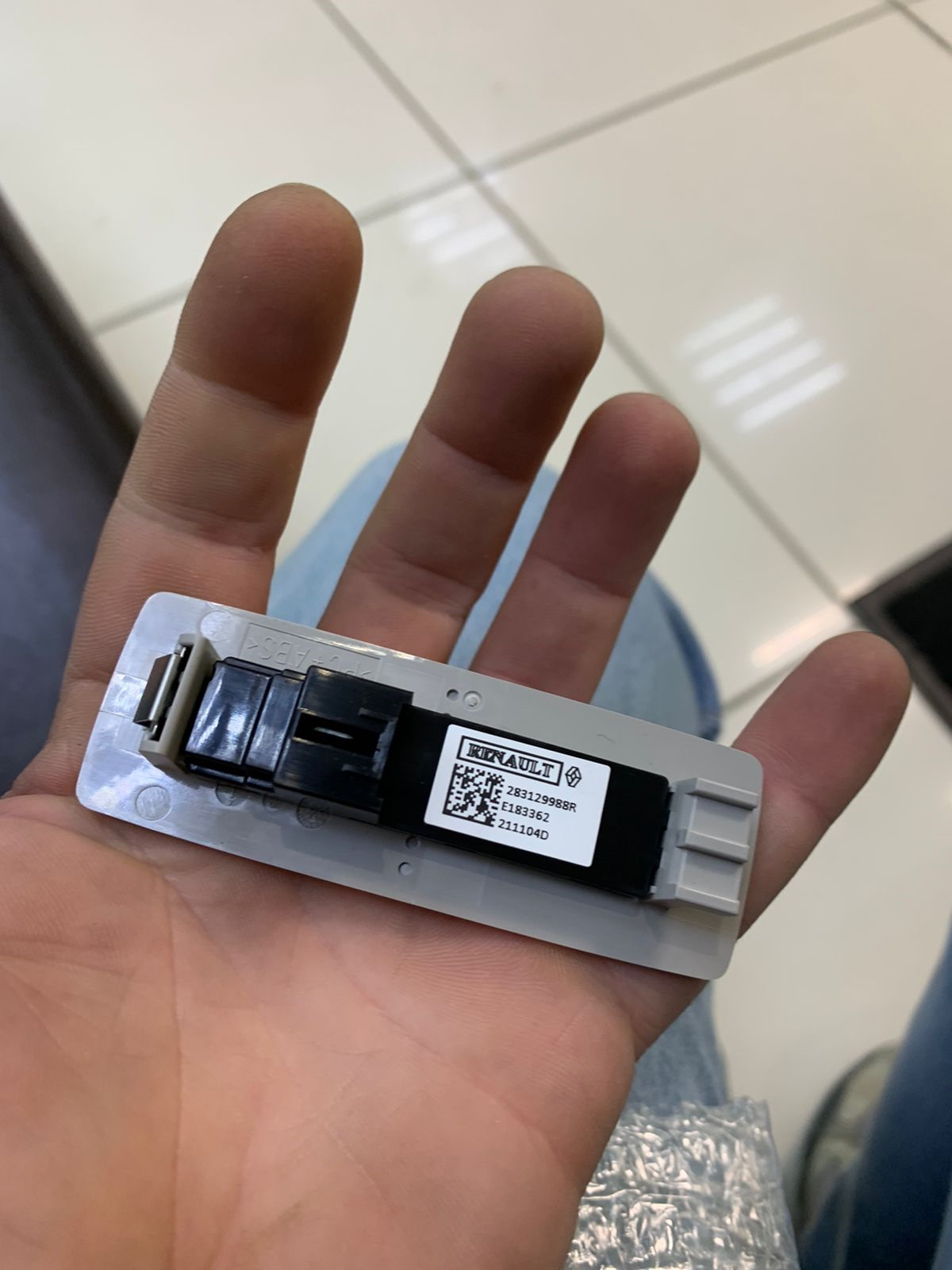

Наконец добрался до установки микрофона (283129988R), не прошло и три месяца😁. А установка простая, все разобрал, прокинул провод. Приборку тоже снимал, так как тянул провод рядом с заводским жгутом, затем поднял по левой стойке и завел провод под обшивку потолка. Сам микрофон хотел установить по заводскому и размеры были найдены (www.drive2.ru/l/631852774794985625/). Спасибо большое, кто просто взял и померил.
Для установки потребуется еще держатель микрофона — 283408768R (а можно было и без него)

Где микрофон брал, не подскажешь? Нигде найти не могу с нормальными сроками доставки, где есть в наличии на складах — доставка от 45 дней
Я брал в карпартс, сколько шел не помню, но не быстро. Спроси у maxflomaster www.drive2.ru/s/CT8sAEAAImQ

а как выглядит микрофон сам? как он сидит в этой пластмаски ? есть фото ? просто вот думаю от тиайса микрофон в такую штуку спрятать, подойдёт ?
Фото микрофона есть, как сидит в держателе фотки нет. Спрячешь или нет, не знаю, так же не знаю как выглядит микрофон от тиайса.
Нашел фотку микрофона с обратной стороны
zaybatsu2
Полистав инет, нашел информацию, что штатный микрофон можно подключить к тиайс и ничего, никуда запихивать не придется.
Микрофон он и в африке микрофон, плюс и минус, разъемы только разные
