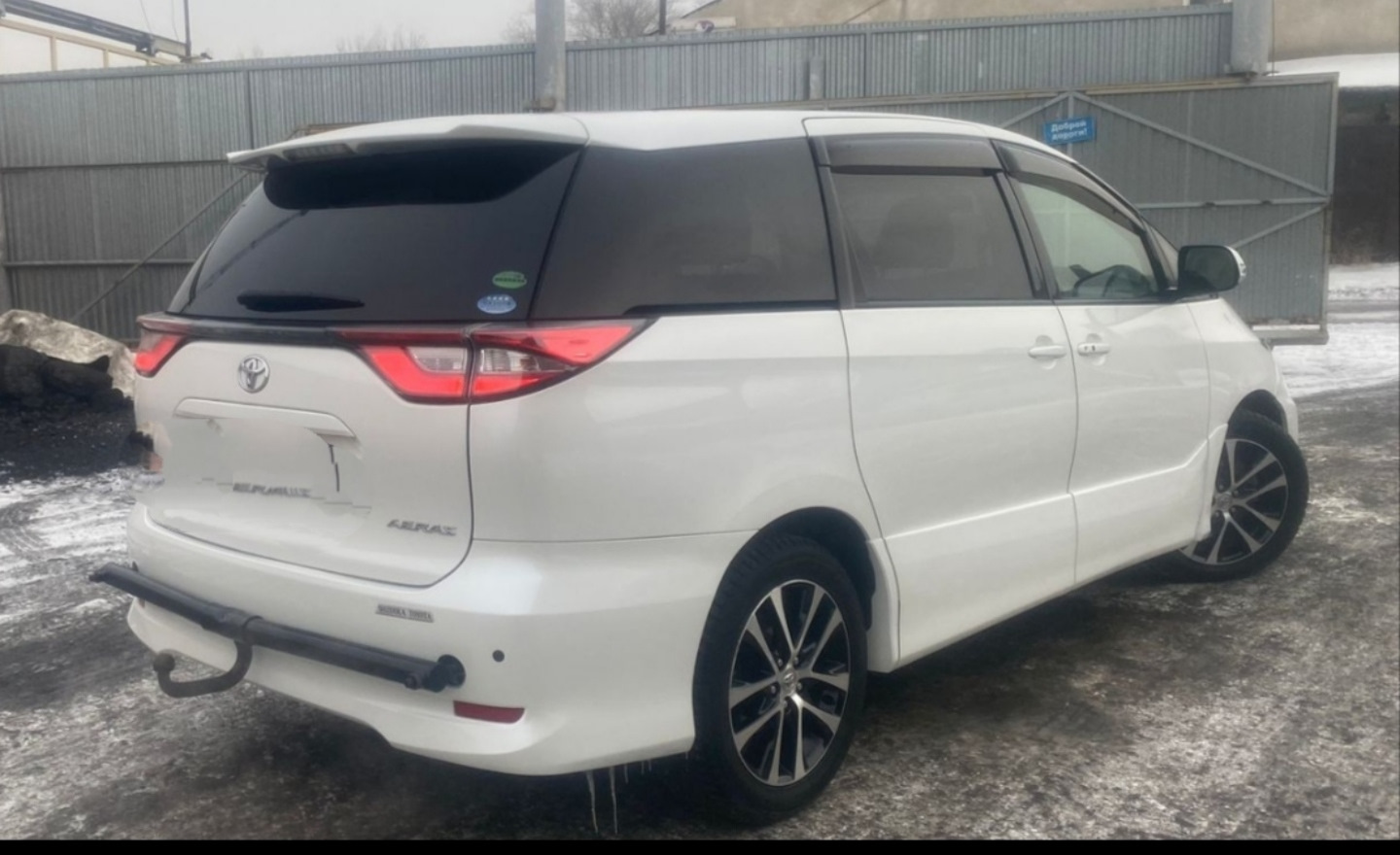

Добры день! А есть кто от этого производителя устанавливал фаркоп? Какой опыт? Есть на драйве отчет по установки фаркопа Halty, с ним вроде все ок встало
Суровый
))) Это фотка с интернета
Almas474
Зато практично! ничего не нужно пилить, два болта открутил, и порядок всё в штатке
Ну ну, когда не ненадо снял)))
Almas474
Себе на подобии хотел сделать, даже у токаря выточил переходник который вкручивался бы, вот только там резьба сгнила в левой части, и план мой провалился🤦🤷

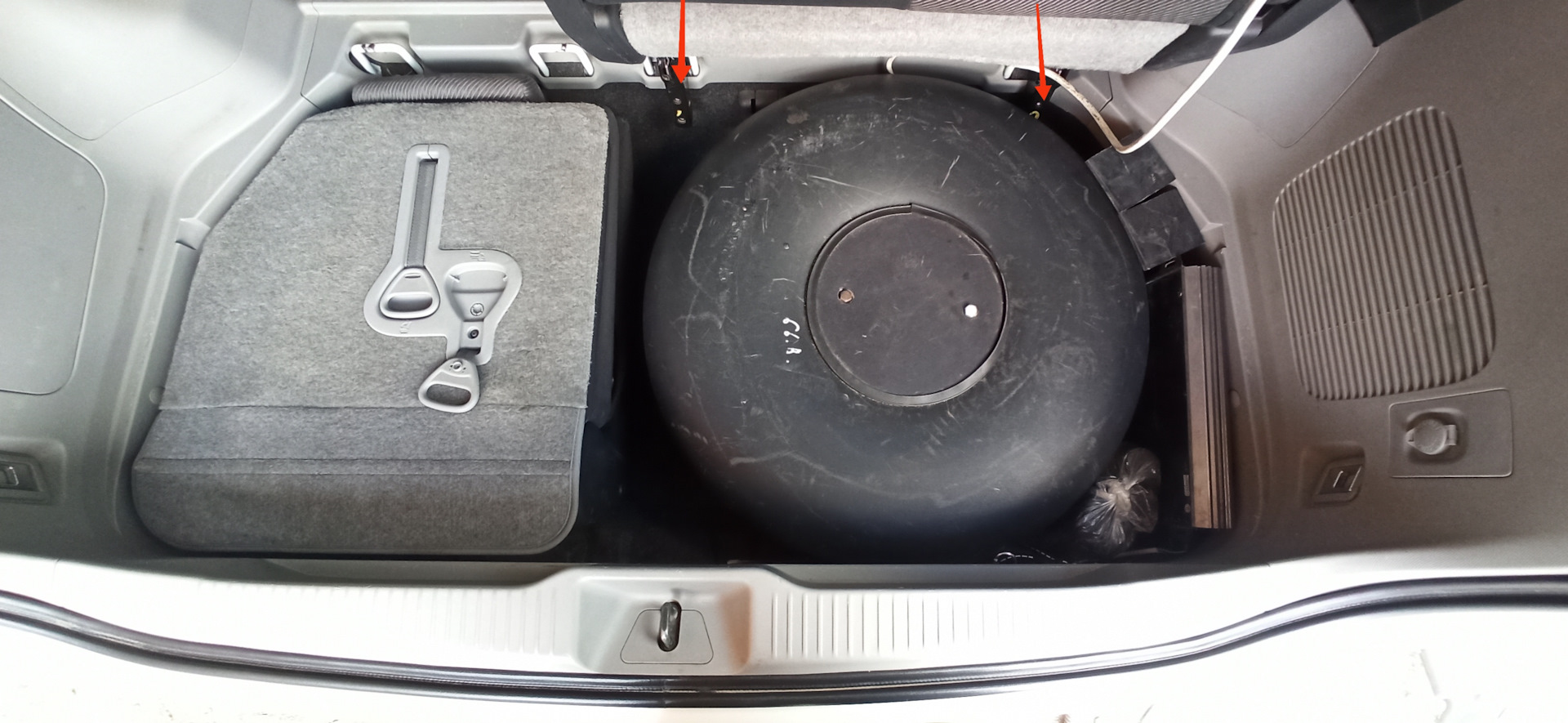

Привет.личный опыт по установке Гбо рассказывать не буду, оборудования очень много, можешь установить любое по бюджету, у меня лично стоит Lovato, езжу второй год проблем нет! могу поделиться по поводу установки самого болона, так чтоб у тебя могло складываться одно сидение третьего ряда в нишу багажника, а на второй половине сидения просто откручиваешь снизу складывающий механизм, и в случае когда тебе нужно что-то перевести, просто отщёлкиваешь сиденье на складывание, и
Сидуха у тебя в руках, можешь убрать его на время в гараж, и получаешь ровный пол.Газовый баллон тороидальный у меня на 66л, это по максимум что можно было вместить, так чтоб у тебя полочка легла по штатным местам а не лежала на газовом баллоне. Если нужно будет больше фоток по установке ГБО могу скинуть в личку.
Я так же ставил. Но насчёт сидушку убирать не додумался! Круто буду иметь ввиду.
