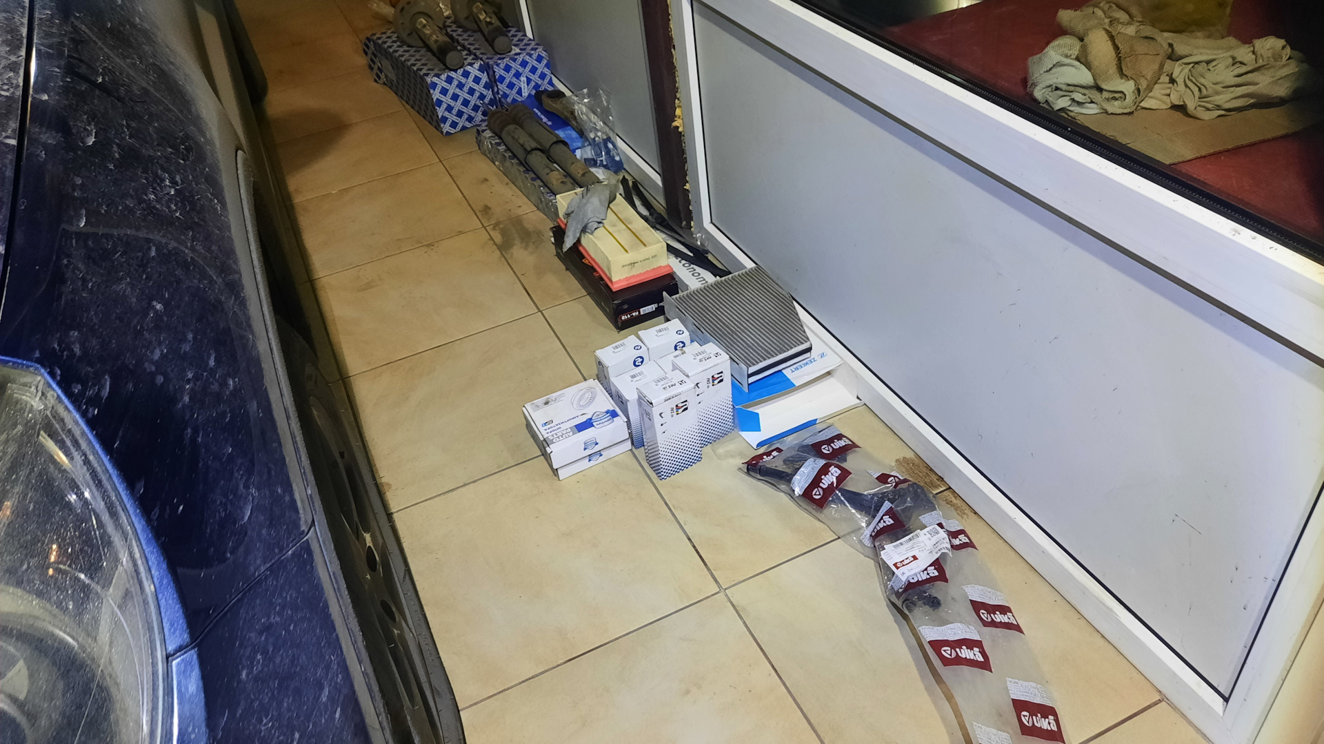

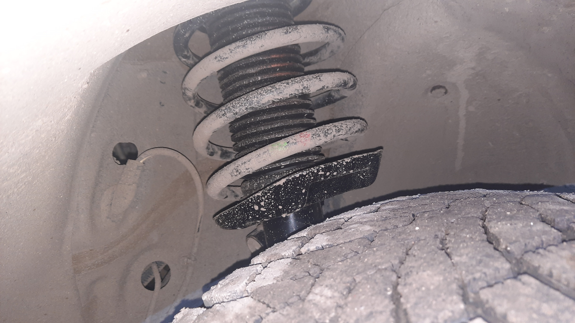

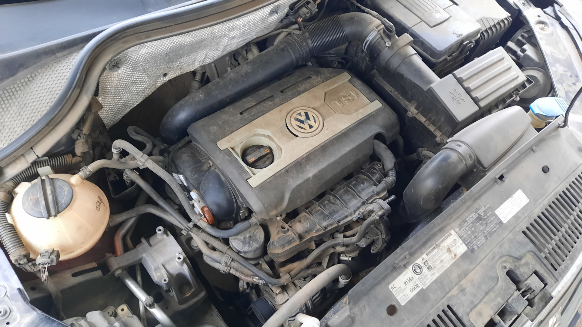

Привет всем! После покупки сразу записался на сервис — осмотр и диагностику. Составили смету, согласовали работы, заказали запчасти. Оставил на 2 рабочих дня, не торопил. Забрал машинку — результат есть.

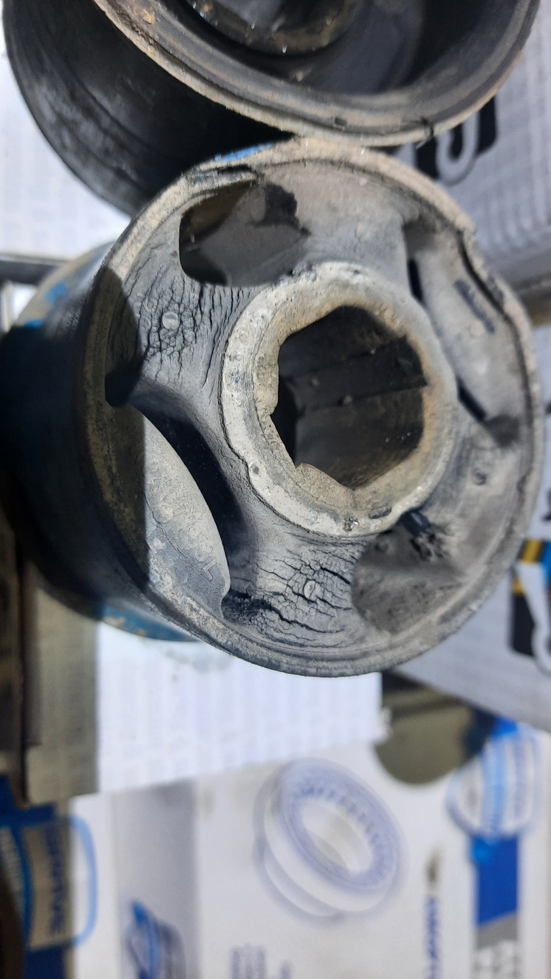

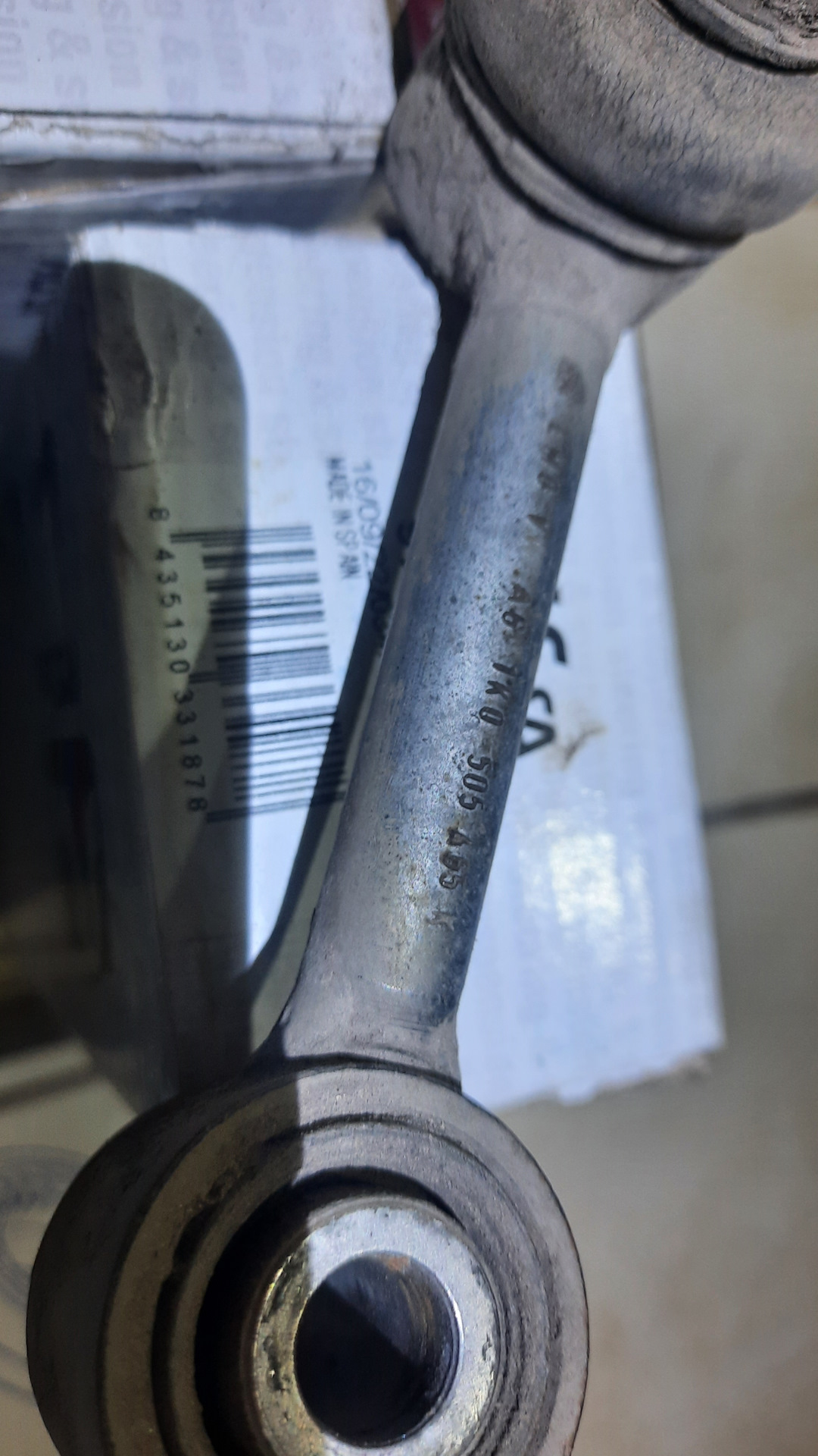

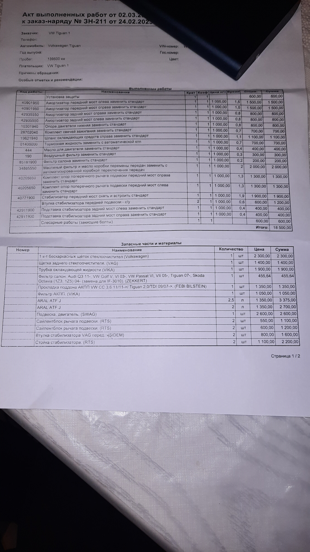

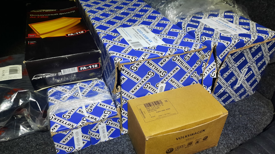

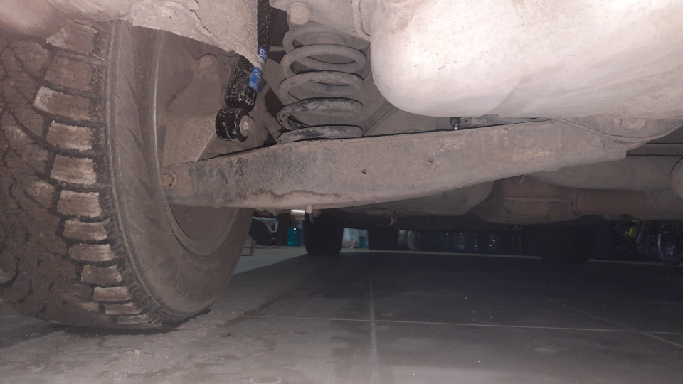

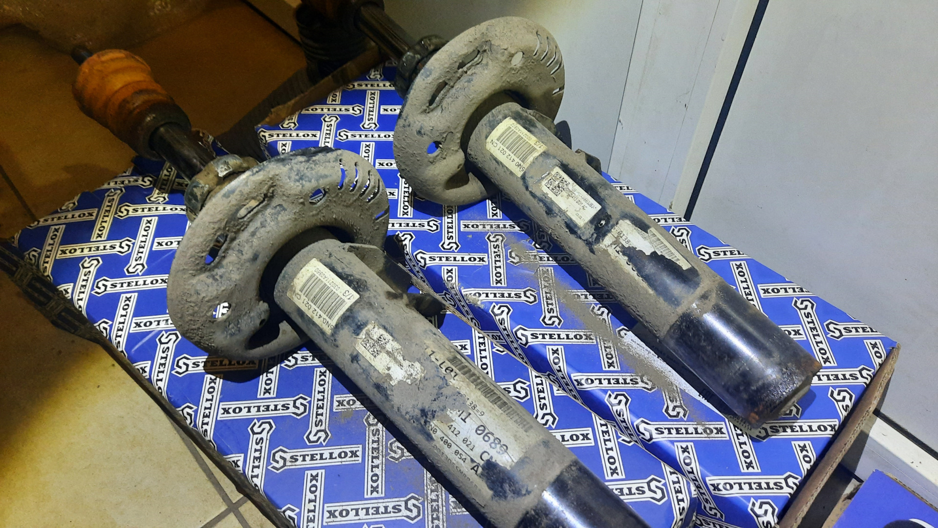

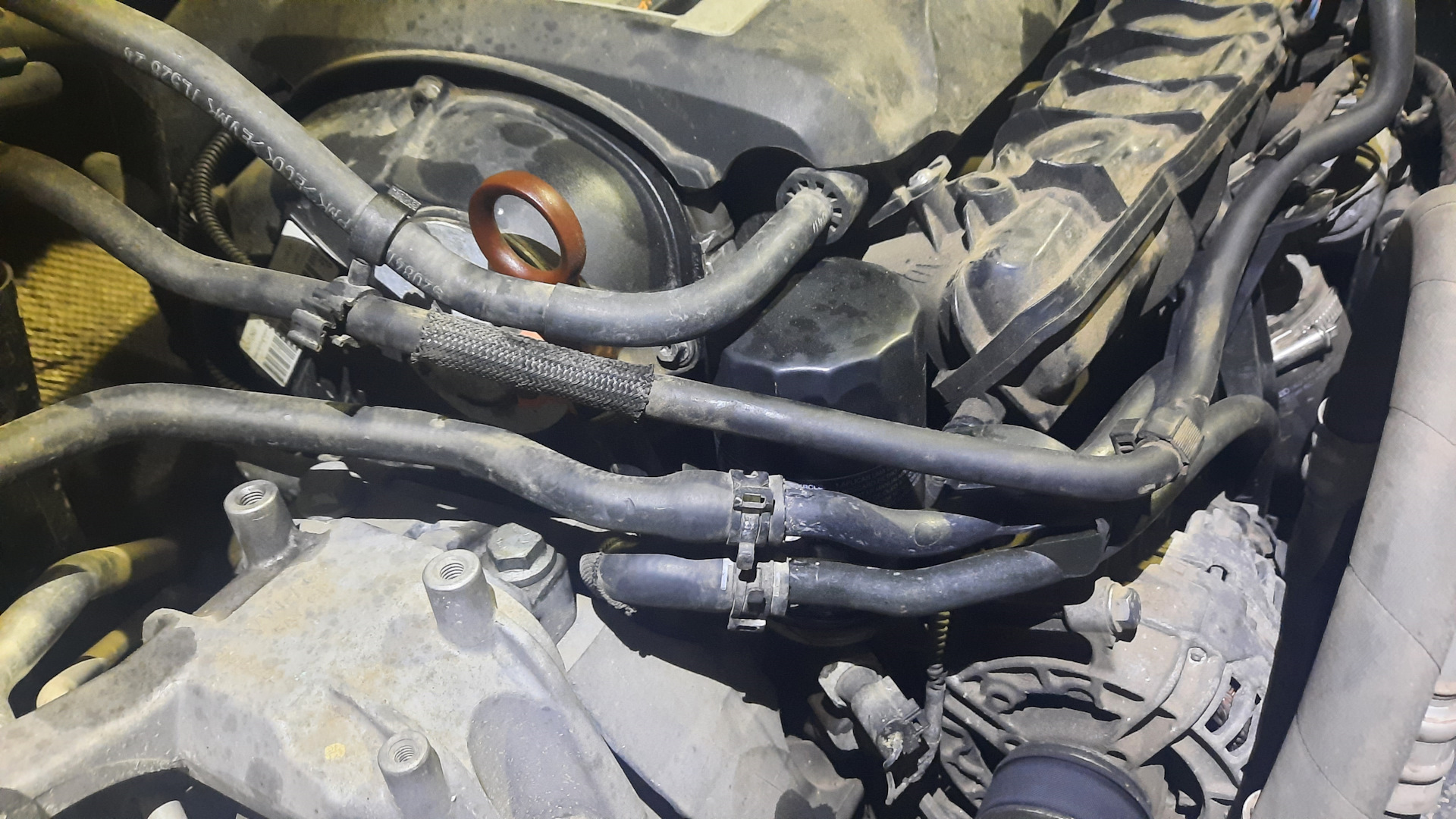

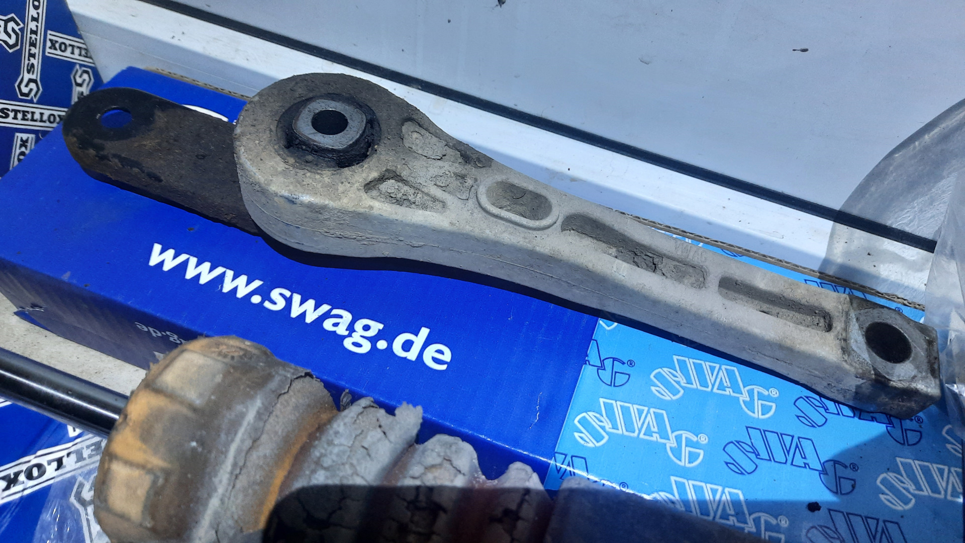

Сделали замену стоек перед+зад, масла мотор+акпп, тормозуха, стойки стаба сзади, кое-какие сайлентблоки, крепление двигателя, фильтра двигателя+ салон, пластиковый двойной патрубок возле радиатора, свечи, комплект дворников и прочее (по списку) :0).

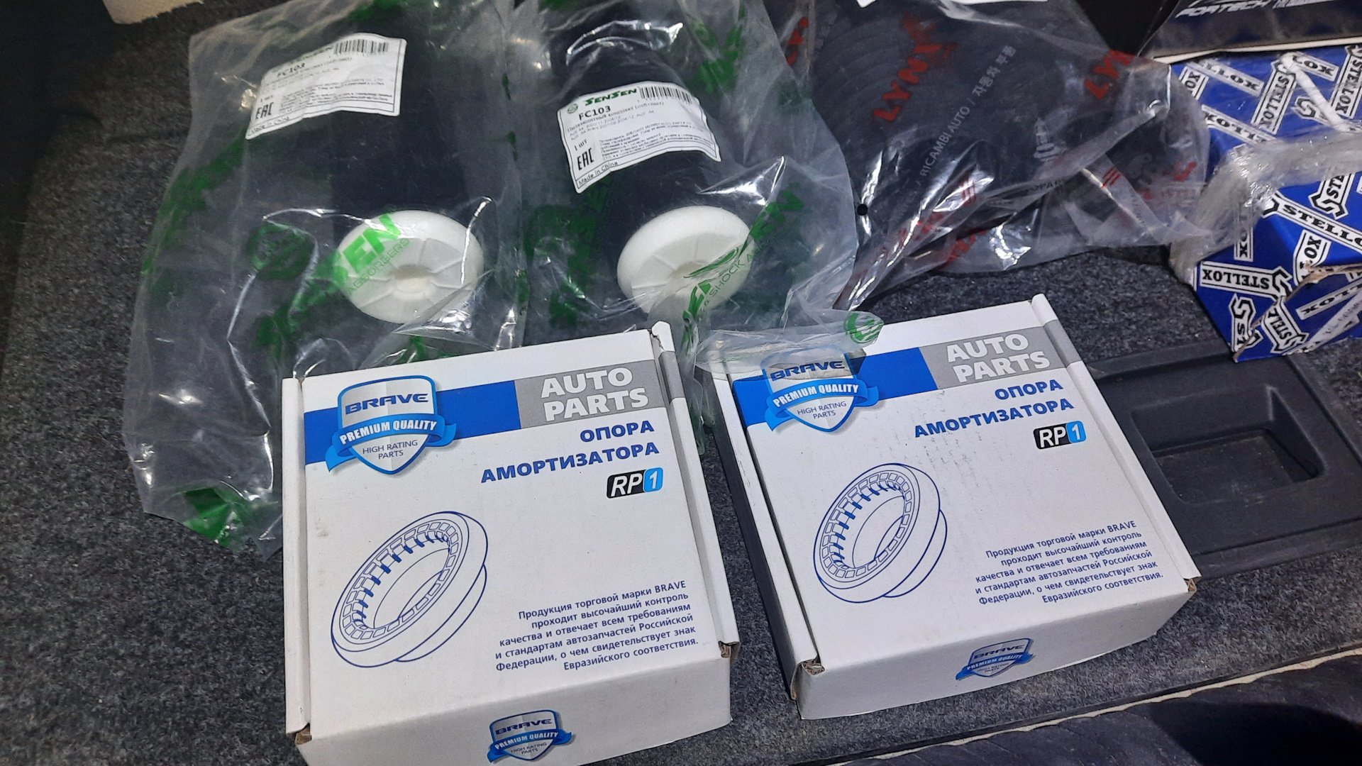

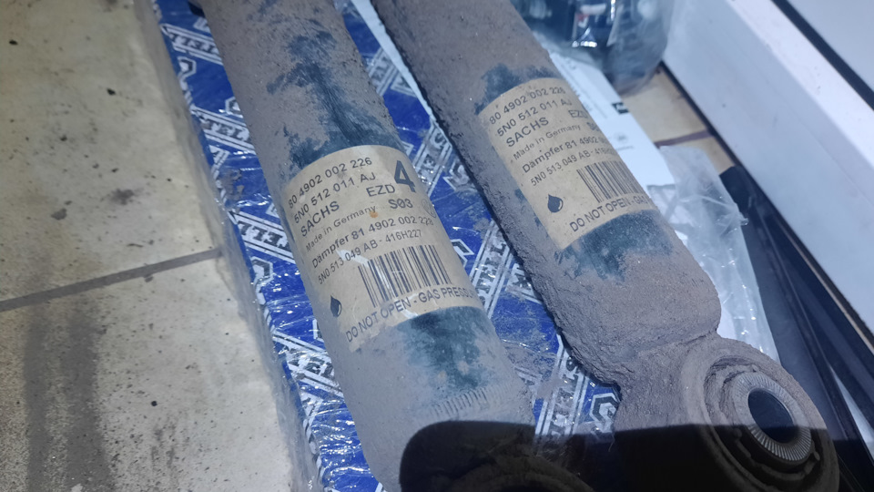

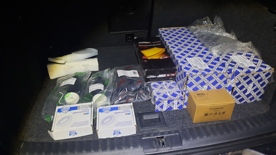

Что хотелось бы сказать всем новым владельцам — после покупки надо максимально диагностировать и обслуживать авто. Мой продавец не отрицал, что ничего не менял после покупки, кроме масла в двигателе, фильтров и передних колодок. Но закупился запчастями, которые отдал мне с авто. Все равно многое пришлось докупить. Потому что:

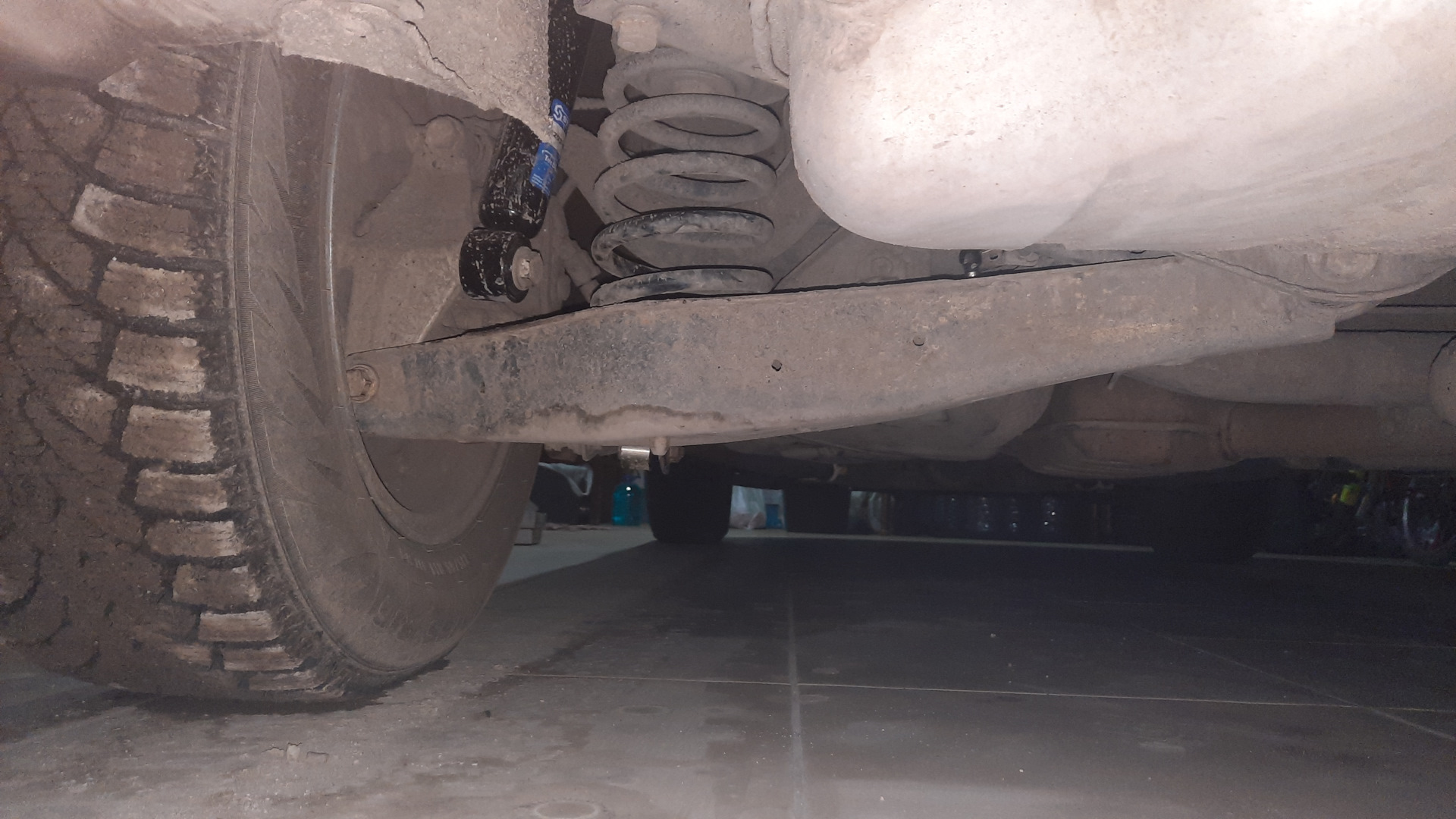

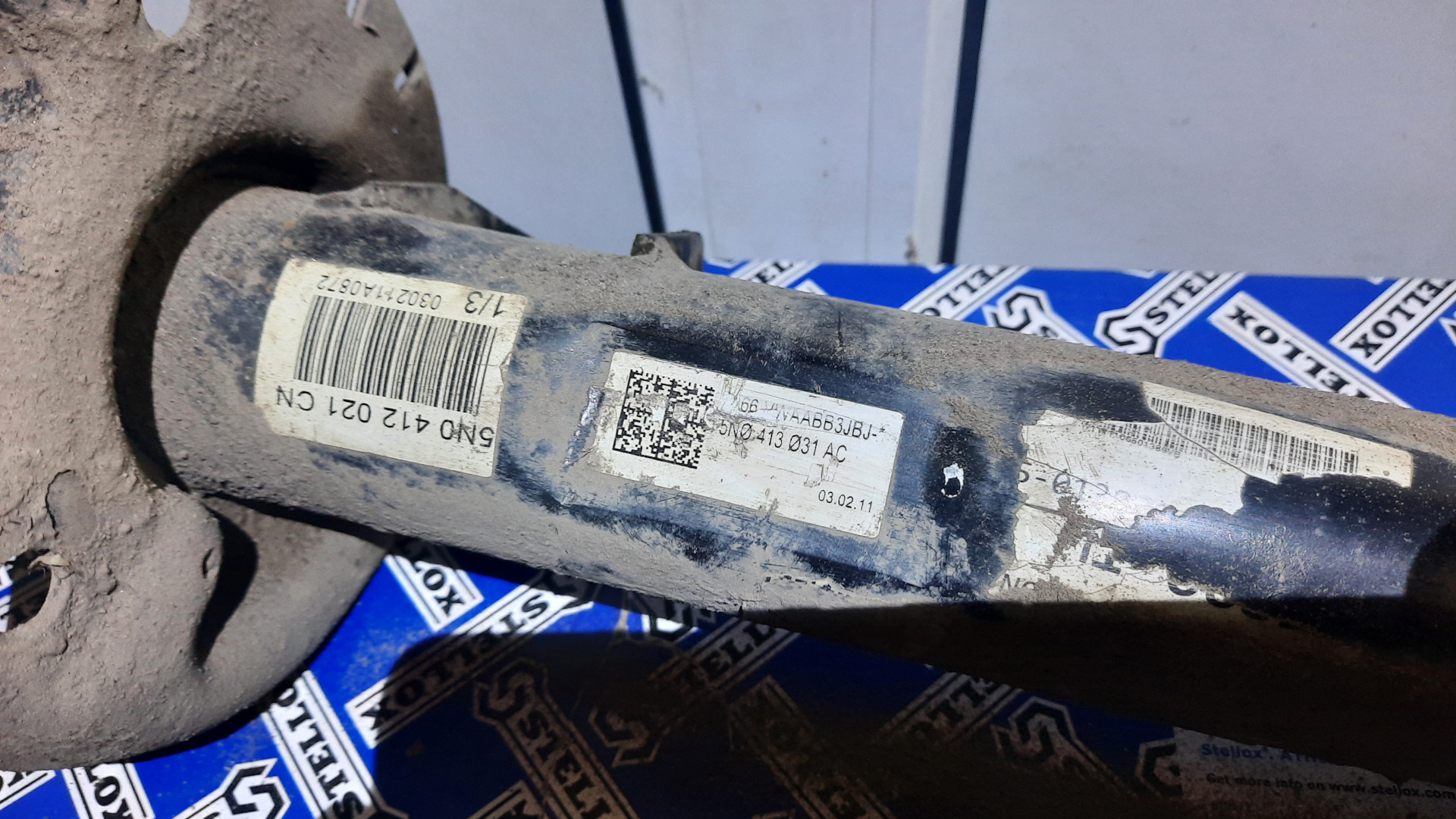

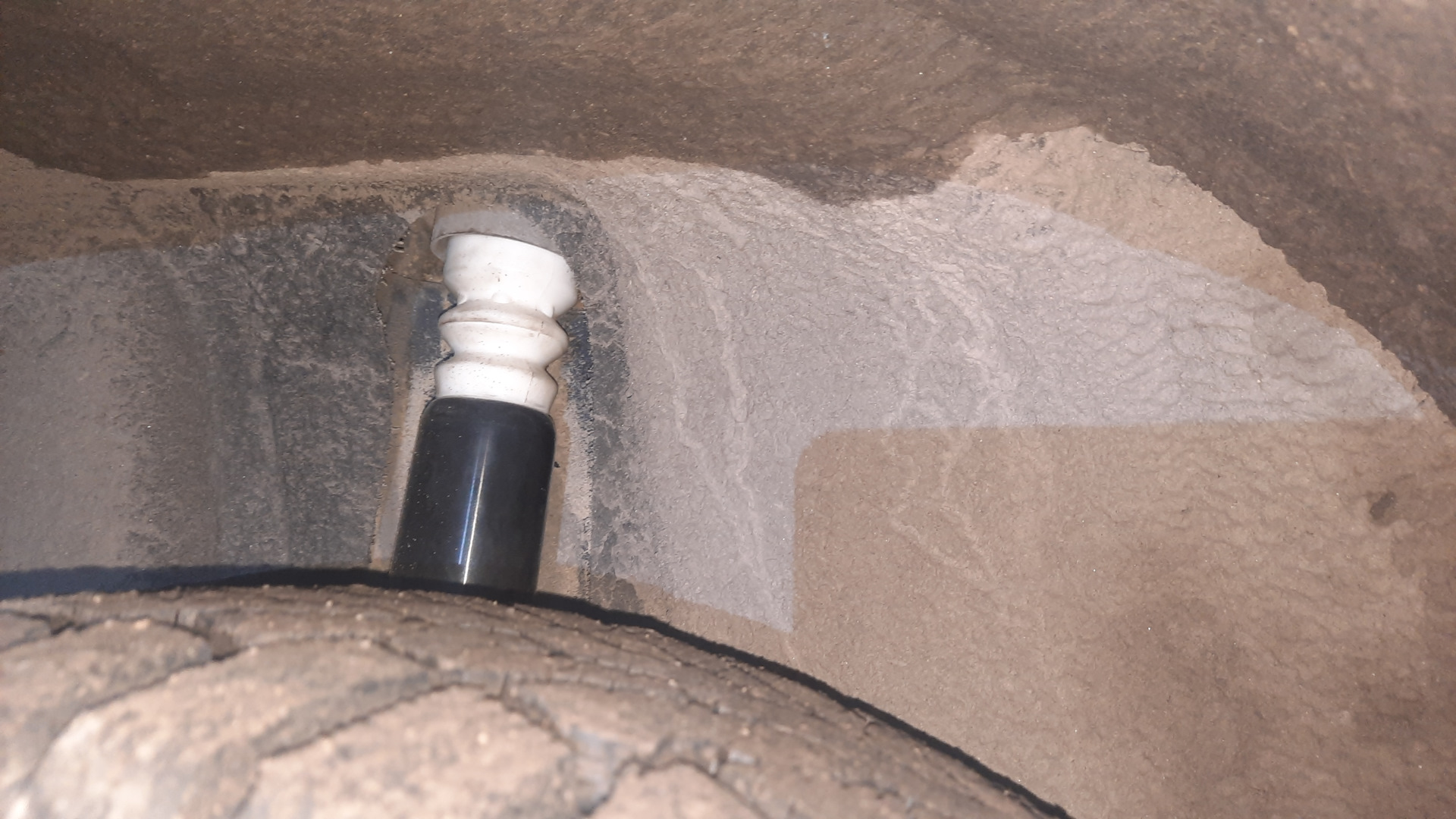

— перед зад по одной стойке потекшие, стояли заводские;
— опорные подшипники в хлам, заводские;
-водительский дворник был на столько потрепаным, что диву даешься, как можно так ездить;

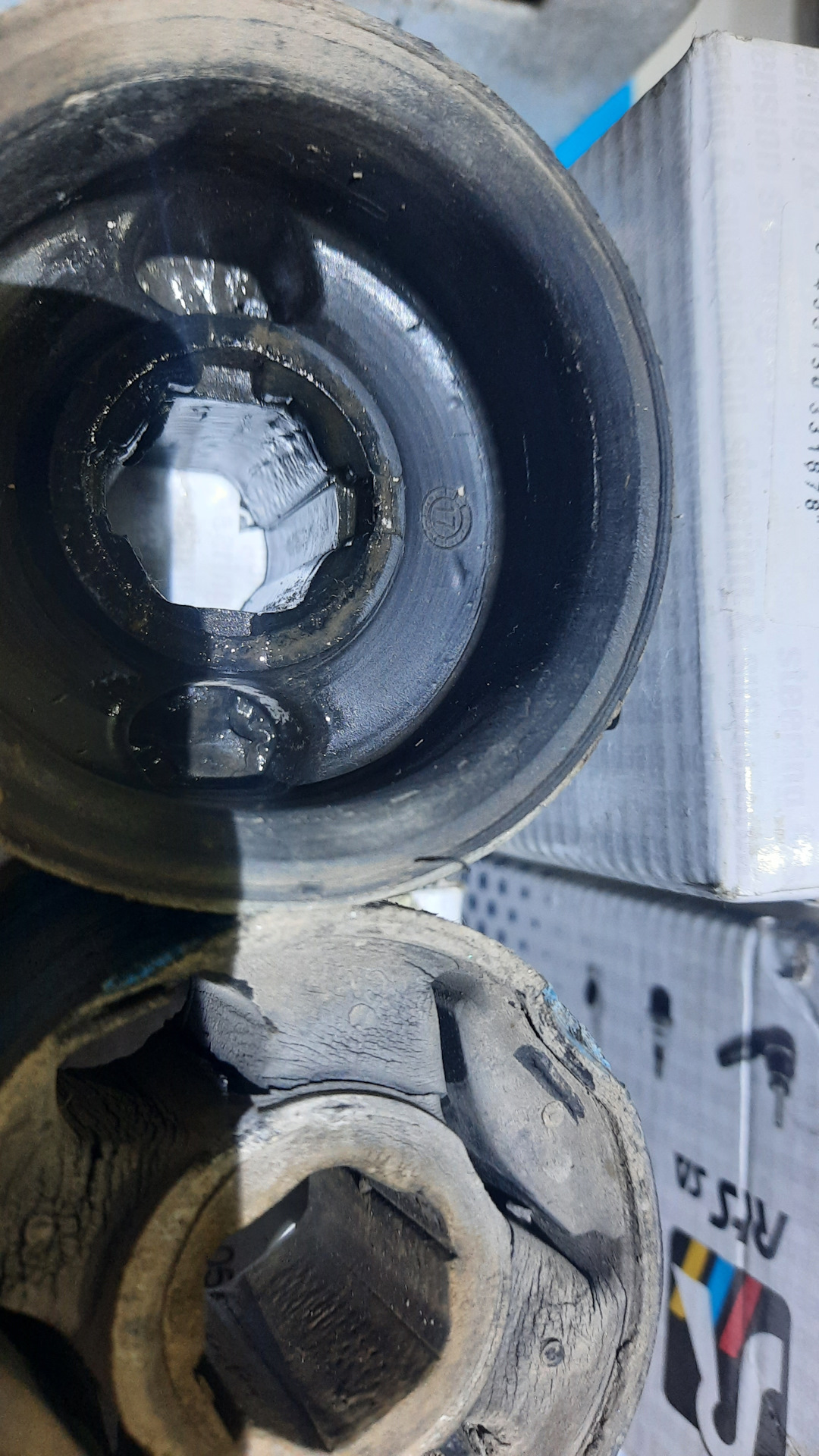

— сайлент передний один меняный, один заводской;

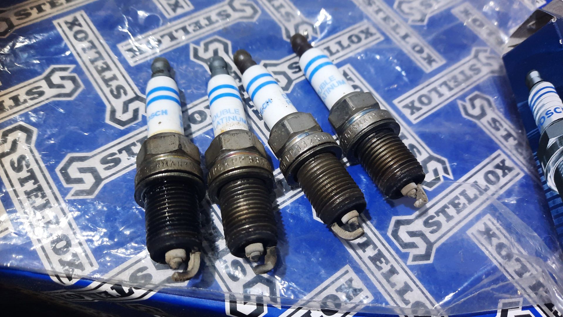

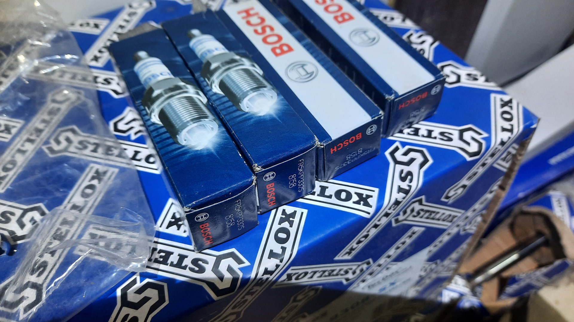

— свечи менялись последний раз руками мастера СТО еще в США
Также поставил защиту двигателя — ее не было, совсем.
Цена вопроса — 58000 + багажник запчастей.

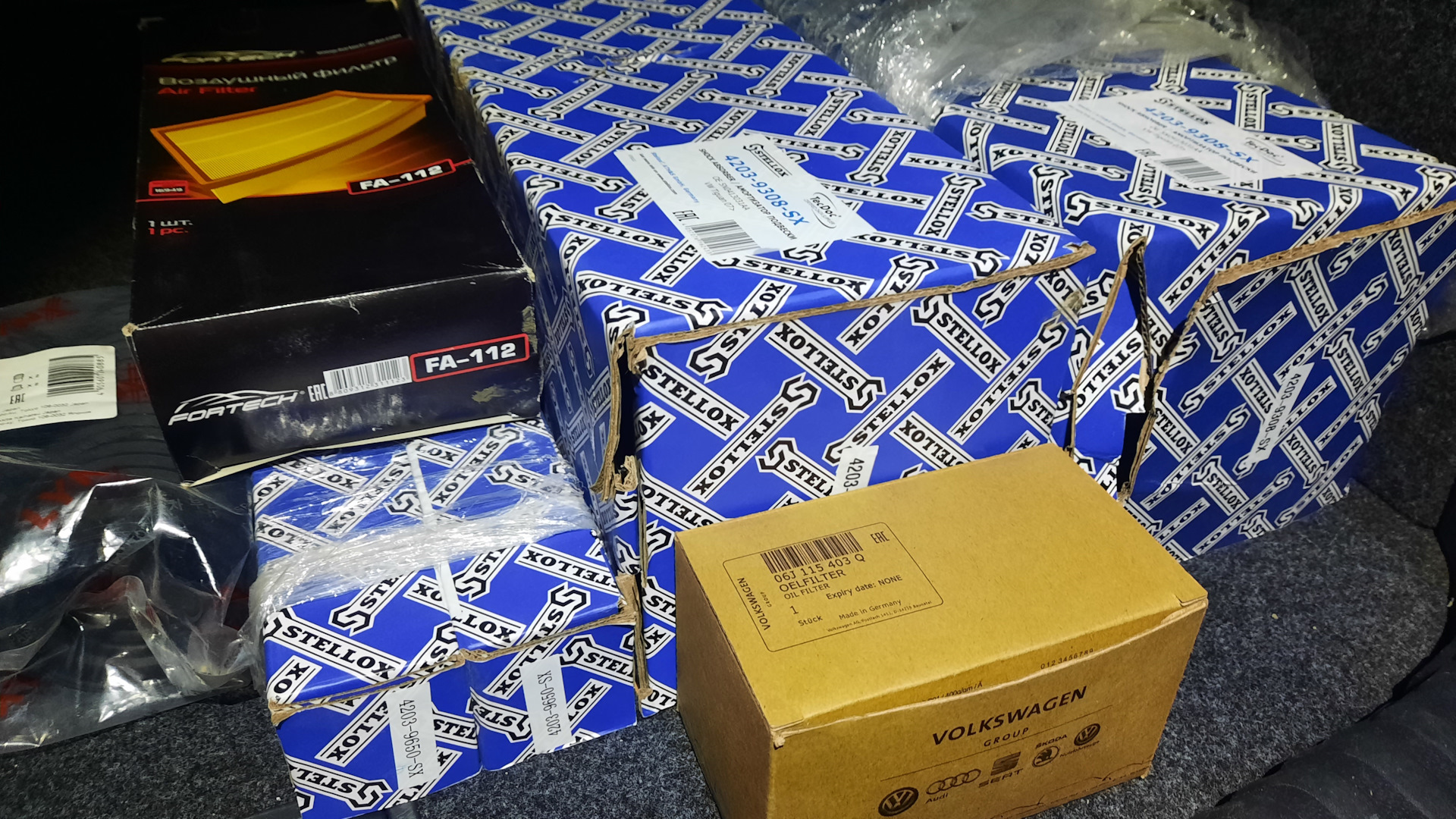

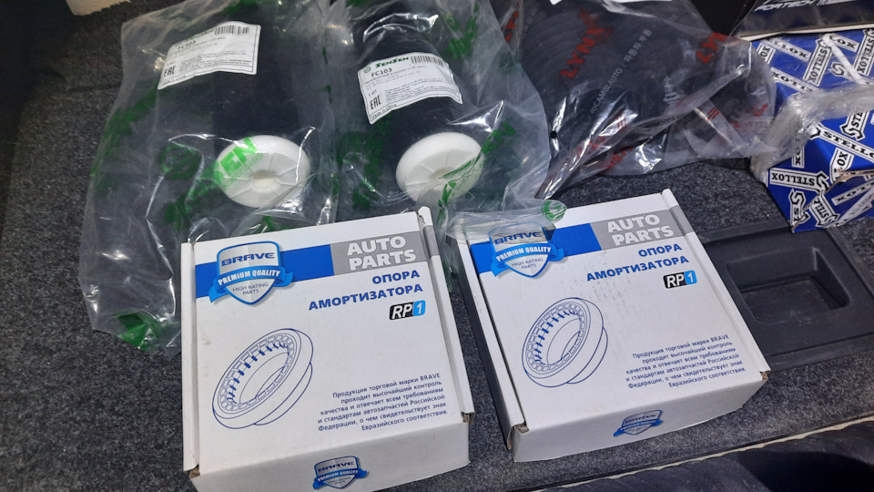

Отпишитесь пожалуйста сколько от работает стелокс. У РБ как только появился стелокс он хорошо себя зарекомендовал и многие кто хвали, но уже как год и наверное больнее это действительно Дно
Ничего не остаётся, как подождать "окончания" эксперимента по эксплуатации.

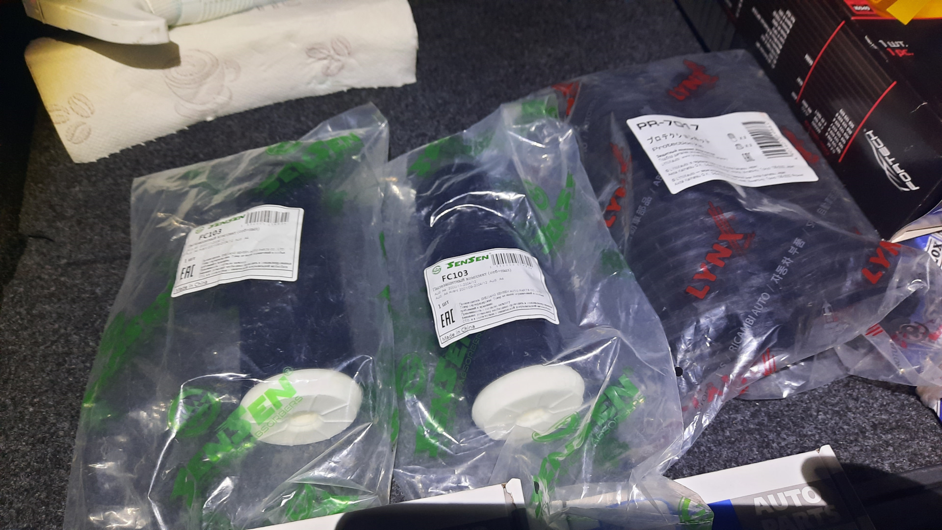

После таких наездников покупать авто категорически нельзя, только если цена не в два раза ниже рынка, а ну тот набор тот что на фото, стеллокс, парт чего-то там опоры, это дно. Походу новый владелец так же не в состоянии обслужить Тиг
Ну тут не соглашусь с вами, как то на спортаже поменял 3 раза оригинальные опоры амортизаторов, с интервалом в месяц каждый. Плюнул, поставил стеллокс, 3 года ездил так и продал, идеально работали:)

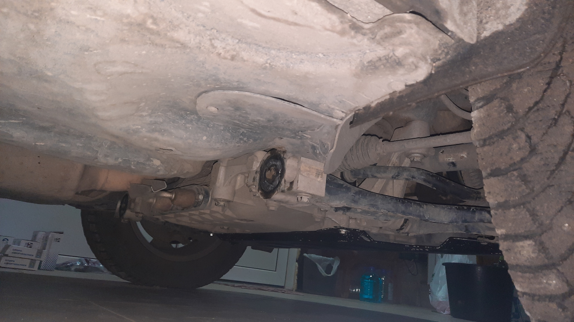

обломанный инструмент?
за 1400… дороговато конечно
Сам я бы точно не открутил.
Spectre42
Да, именно так. Ступичные подшипники и сливное в акпп не хотели откручиваться.

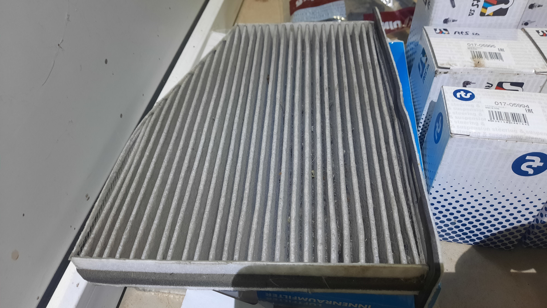

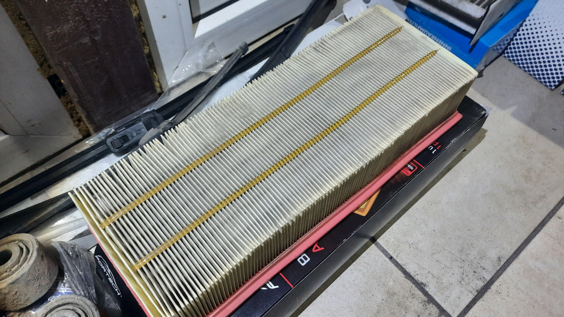

Хотябы фильтр подделку сними . Мотор не прощает ошибок
Спорить не буду, не специалист. Таки подделка, думаете?
Канеш
