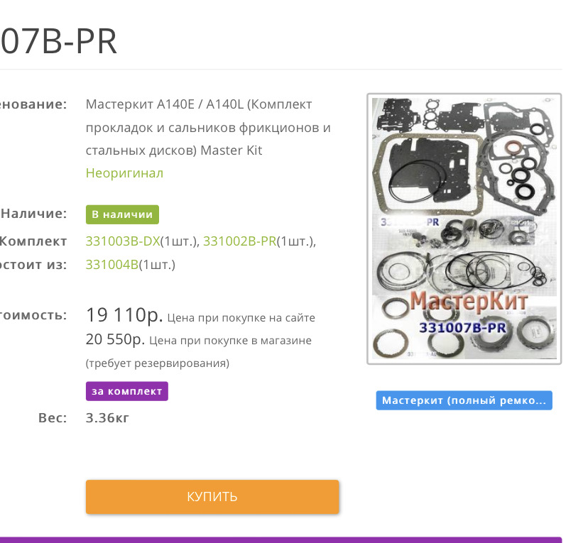

При включении задней скорости нет ни какой реакции если добавить оборотов появляется короткий визг ( резиновый) включается скорость R авто едет исправно все другие положения селектора без нареканий и задержек в динамике кроме незначительных пинков все отлично в спокойном режиме можно услышать прохожий визг но тише при переключение с 2 на 3 скорость. D включается без задержки и посторонних звуков. Можете подсказать куда копать плунжера в гидроблоке или резиновые уплотнители пакета передачь? Вскрытие поддона показало бронзовую пыль стальную стружку очень мелкой фракции кто сталкивался с проблемой и не просто менял акпп на контракт и может дать совет ну или может посоветовать контракт

2) Если смотреть ремнабор на данную коробку, Не тот, что на фото, а более расширенный, то он обойдется в тысяч сорок или пятьдесят рублей. Сама же коробка с пробегом меньше 100 000 км обойдётся в 50 000 рублей без учёта доставки транспортной компанией.

Так же есть рем комплект с пакетами фрик 20к механик сам манул нашёл вопрос больше в том что может кто знает из за чего этот звук пока авто находу но задняя можно сказать что не включается и когда она вовсе пропадёт может можно отделаться малой кровью.
Фрикционы с дисков давно уже в гидроблоке по каналам плавают). На других передачах фрикционы тоже уже будут изношены, когда полезешь менять пакеты задней передачи будет смысл и остальные пакеты заменить. Прокладки тоже все менять. На сивике делали автомат, 38000 с работой, но это было год назад.

Когда я смотрел в том году, то набор от мастер кит стоят больше сорока тысяч рублей. Может что-то поменялось. Но цена один фиг огромная во всех случаях.
