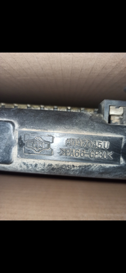

А уже на днях заменил радиатор и заодно термостат. На старом радиаторе антифриз сверху начал подтекать. В плюсовую ещё норм, но в хороший минус прилично вытекало. Искал хороший аналог, в итоге заказа корейский STRON STR0311. Он как раз в цене упал и обошёлся в 5410р. Отзывов по нему в интернете не так много было, но те, которые есть — положительные. В комплекте ещё был ГТ, перчатки и два хомута. На замену потратил часа два. Всё стало, нигде не подтекает. Посмотрим, как себя покажет

У тебя точно denso стоял? Чёт мне показалось что нет…
Сейчас до дому доеду, сфоткаю)
У тебя механика. Тогда он изначально тоньше. Просто я у себя менял, сравнивал. Мой denso толстый был, соты едва за крышку уходили. По этому и спросил.
Виноват) ты был прав, не оригинал
Лайк, за, , желание докопаться до истины"))
)) спасибо)
Ivey82
Вот именно эта наклейка и смутила)
