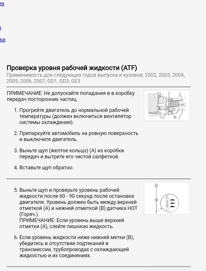

Ребята такой вопрос; Как правильно смотреть уровень масла в вариаторе, именно в нашем, на нашем поколении?
А то заменил масло с другом в гараже, и вошло чуть больше чем слили, делал как, сделали частичную замену, потом запустили двс, прогрели до рабочей температуры и на работающем двс смотрели уровень. А потом мне сказали, что Я сделал не правильно, что так делают на акпп, а на вариаторе, нужно прогреть двс, проехать км 5 тире 10, заглушить авто и через минуту смотреть уровень, в идеале вроде вообще надо, что бы карлсон включился.
Загуглил, читал читал, в итоге одни одно пишут, другие другое, кто то страницу из мануала скидывал, но от следующего поколения, а там вроде вариатор другой, в итоге не могу понять, дак как все таки правильно смотреть уровень?🤷♂️

прогреть двигатель. Что бы вентилятор радиатора ОЖ сработал дважды. Дальше смотреть уровень на заглушенном двигателе, в промежутке между 60 и 90 секунд. Уровень должен не доходить верхней метки
Да уже люди отписались ниже, 👇 Но всё равно спасибо! 🤝
В руководстве Honda Jazz сказано прогреть двигатель и что вентилятор должен сработать минимум дважды. Дальше смотреть уровень на заглушенном двигателе, в промежутке между 60 и 90 секунд.
Вот только интересно зачем греть двигатель до срабатывания вентилятора?
Наверное посчитали, что именно за это время варик прогреется до рабочей температуры.Зимой этих срабатываний можно не дождаться. Покатался, да проверяй.

Исключительно после хорошего прогрева, или даже поездки, проверка в течение 60-90 секунд после остановки движки, тогда уровень покажет корректный. Мой личный совет, проверять лучше всего после поездки км 15-20.

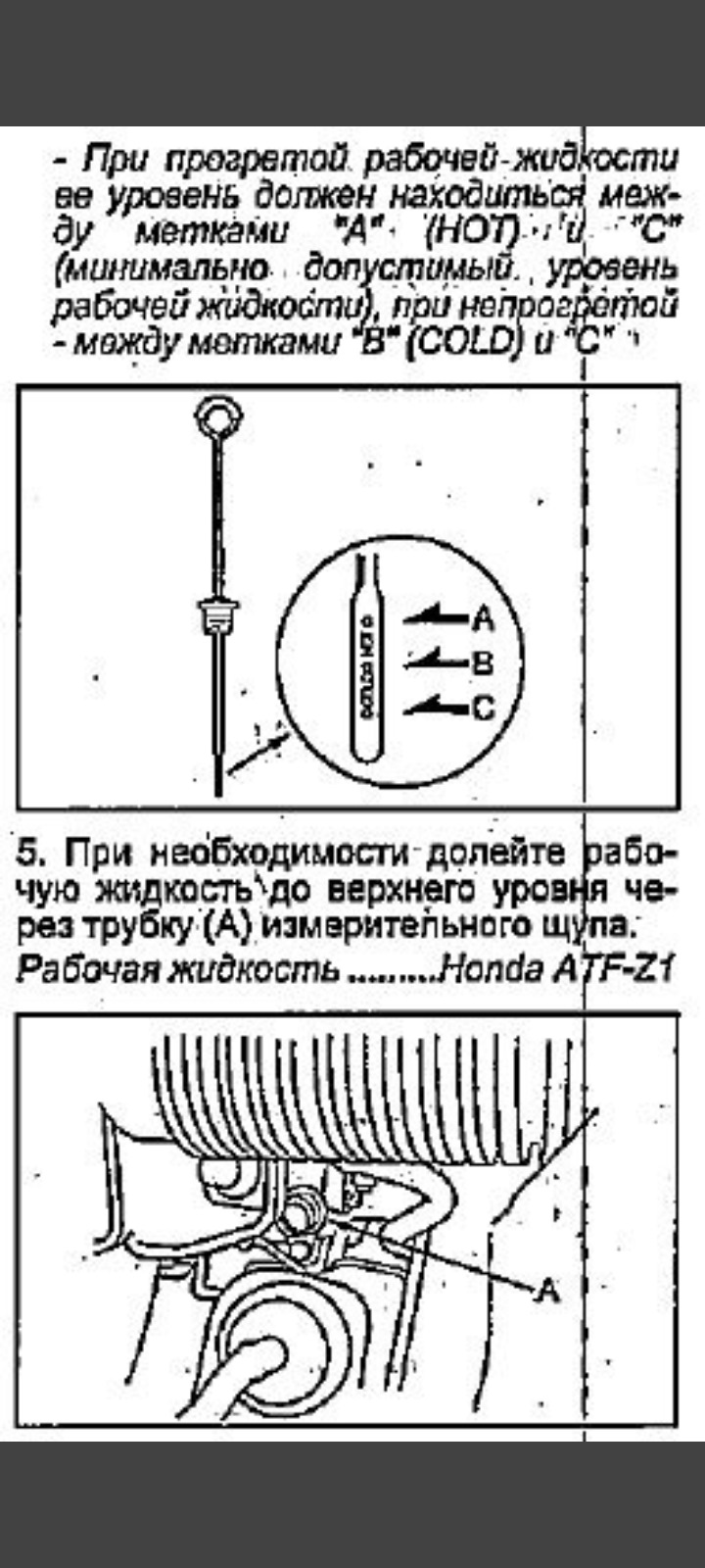

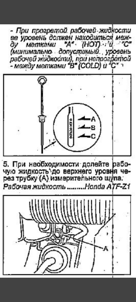

Сам еще так и не делал, но метка COLD — "B", как бы для этого и предназначена.
При замене холодного масла наливают чуть ниже метки "В". Потом прогревают, лучше небольшой поездкой (не стоянием в пробке). И после остановки двигателя в интервале 60-90 надо проверить уровень, должен быть не выше метки "А". Ну и во всех случаях не ниже метки "С".

Вот мануал. omanual.ru/Honda/Jazz-Fit/1/001.HTML
