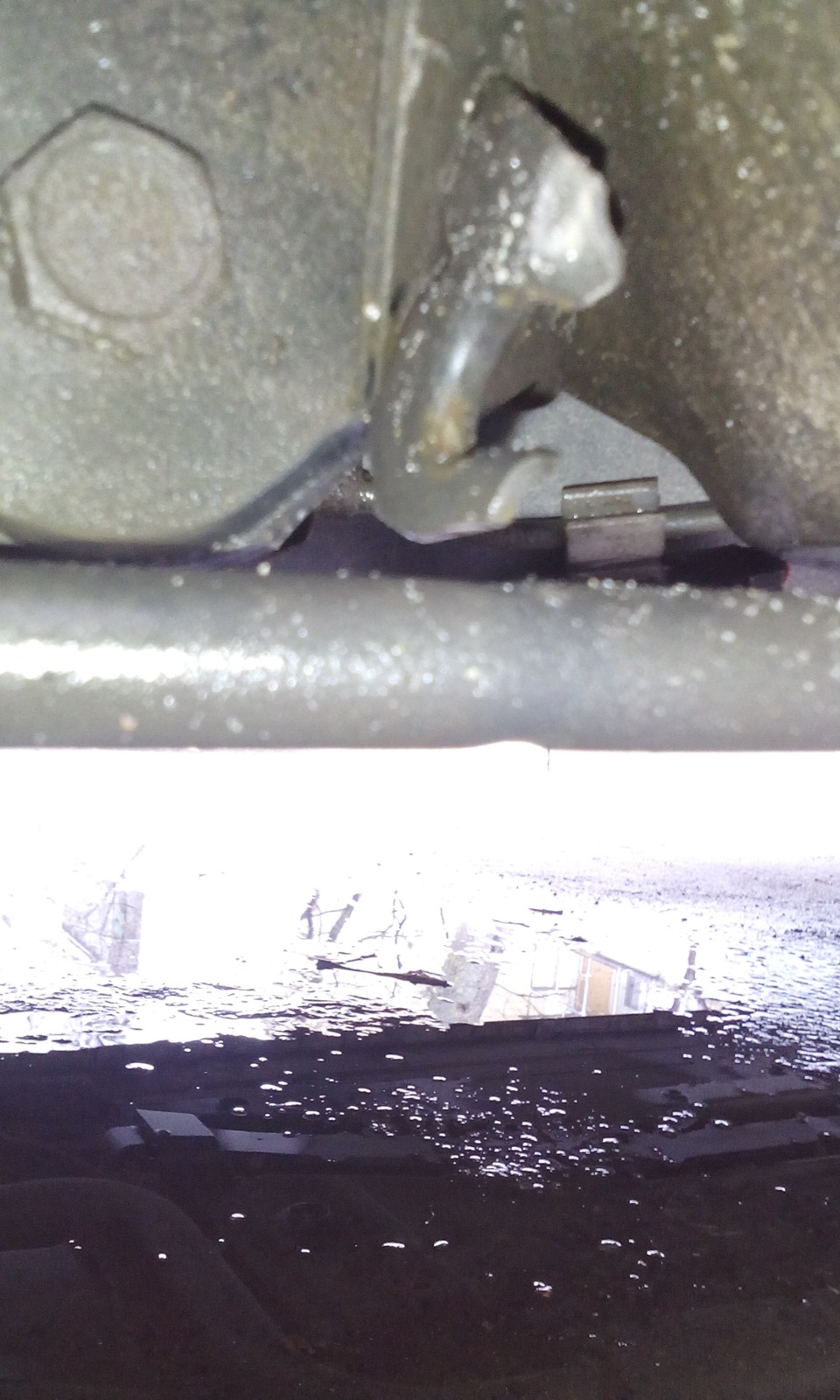

Далее вытащил из кронштейнов тросы задних тормозов.
Они и так не провисают, зато теперь не будут тереть о дно, а кронштейны не будут протирать и перегибать рубашки тросса.
