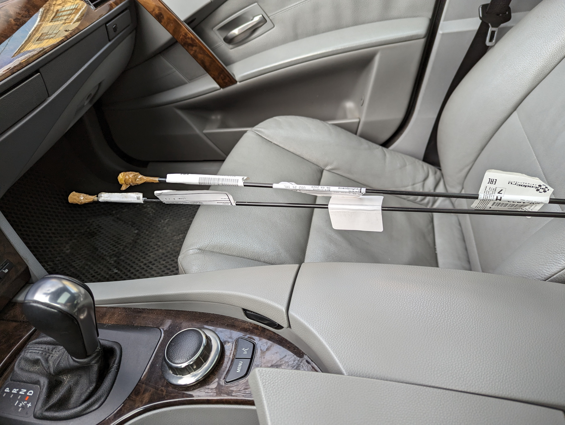

Начитался и насмотрелся страшных постов про задние тормозные трубки. Съездил на сервис, у меня естественно тоже гнилые.
Решил поставить стальные оригинальные со съемом подрамника. Правая — BMW 34 32 6 772 502, левая — BMW 34 32 6 772 494. Привозят их прямые, когда забирал машину сервисмен на меня очень недобро глядел, очень ему не понравилось их гнуть)))
