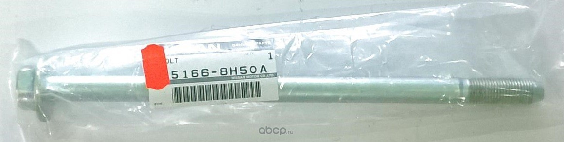

Ребят в заднюю подвеску не залезал с момента покупки, сайленты все в нормальном состоянии. Но… Ступичные подшипники приехали. Вопрос стоит ли запастись новыми длинными болтами на поперечные рычаги? Боюсь не открутятся, конечно сейчас я загнал замочил их, но все таки страшненько.

95% что не открутятся.
Держи.
www.drive2.ru/l/535103173254184978/
Я брал болты от ниссана, они один в один как у нас, только дешевле в разы. Ну по крайней мере когда покупал их. Болт NISSAN/INFINITI 551668H50A и гайка SAMPA/FRENOTRUCK 020151. А на счет стоит брать или нет, как повезет, у меня когда заднюю подвеску делал, все нормально открутилось, но на вид уже так себе выглядели эти болты. Поставил новые.
Спасибо😃
Да, а то я глянул реально конских денег каких-то стоят эти болты
Блин, не помню, я брал то ли тойотовские, то ли ВАЗовские от переднего рычага
