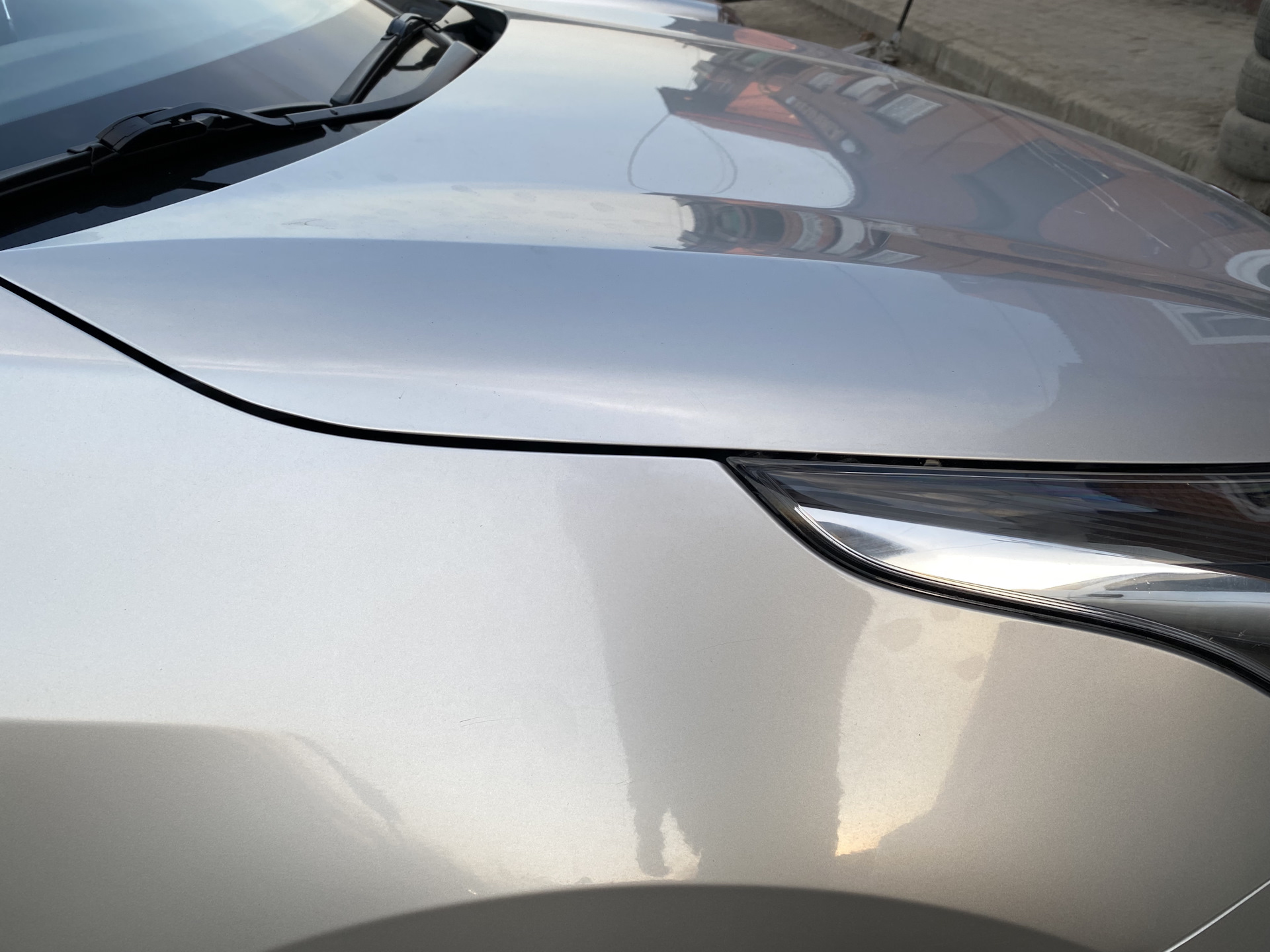

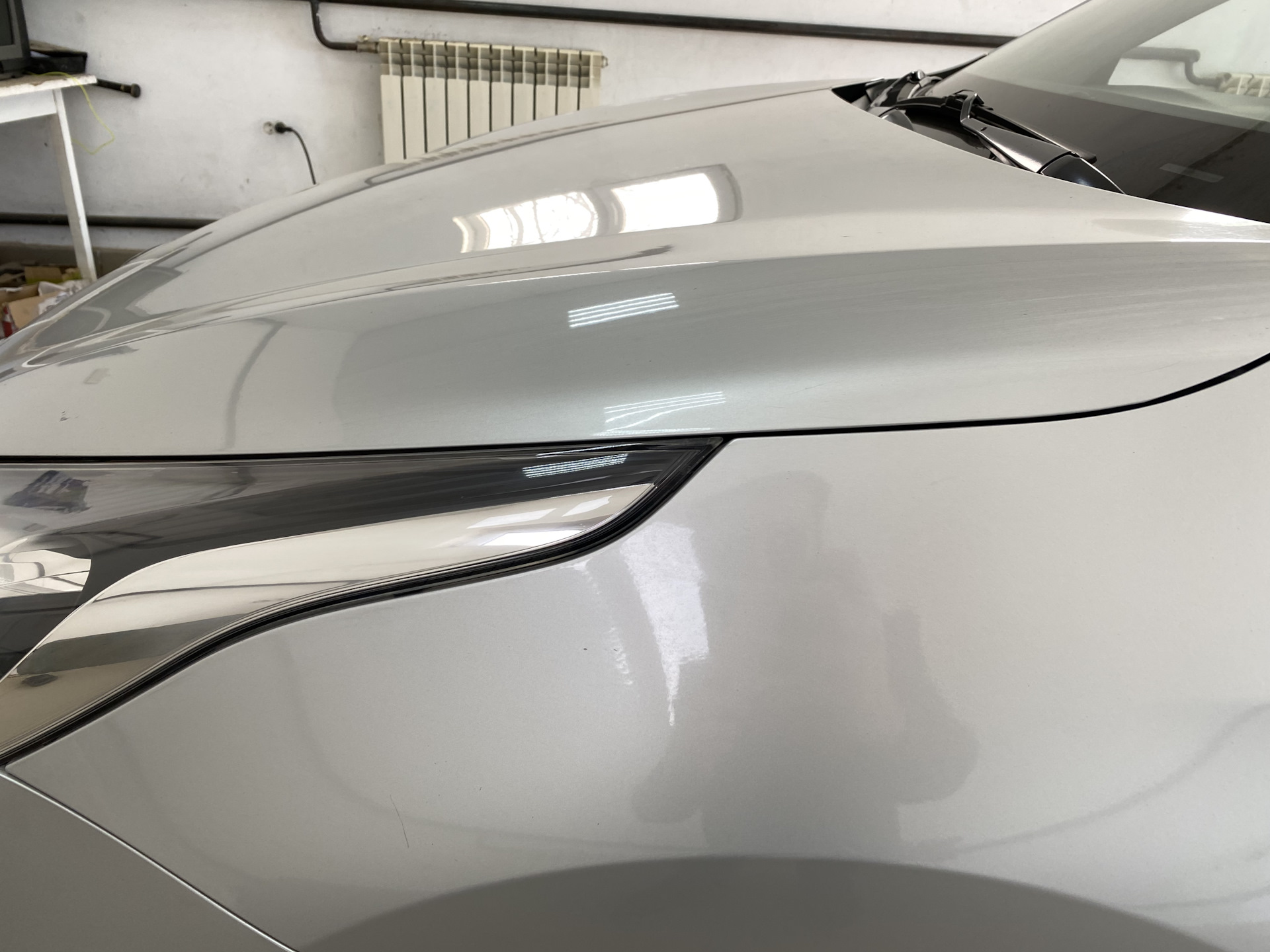

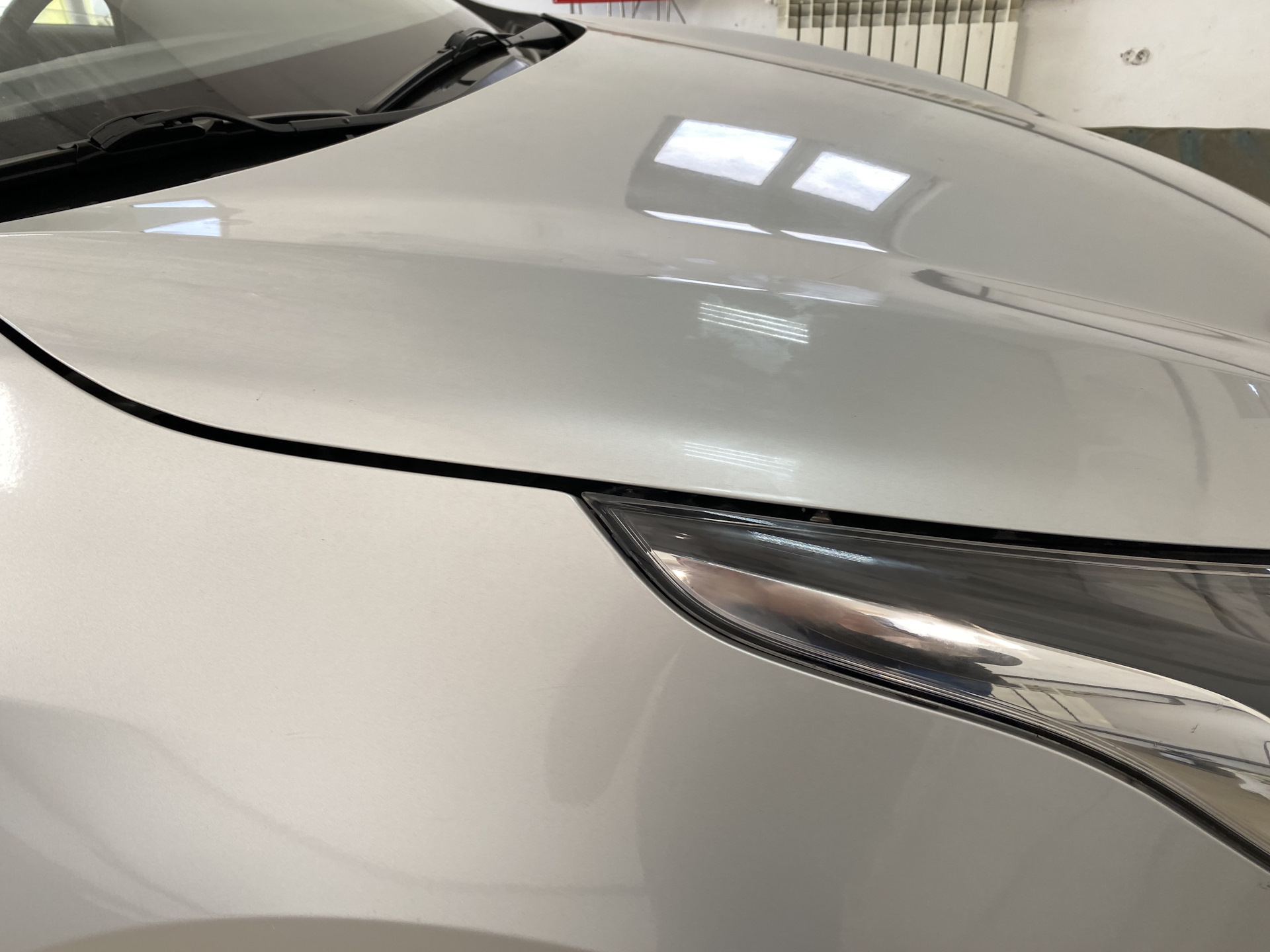

Добрый вечер всем! После недавнего ДТП, когда в меня въехал сдающий назад, на капоте осталась неприятная вмятина, капот погнули www.drive2.ru/l/639533138392909789/. Поехал к мастеру, все выровнили, но с этой стороны сбоку капот немного приподнялся, хотя с правой стороны зазор был больше даже при покупке в магазине. В итоге, поровняли зазоры, как могли и вмятину совсем убрали. Осталось подкрасить и, надеюсь, все.
P.S. А у вас тоже зазоры между капотом и крыльями были немного разные?

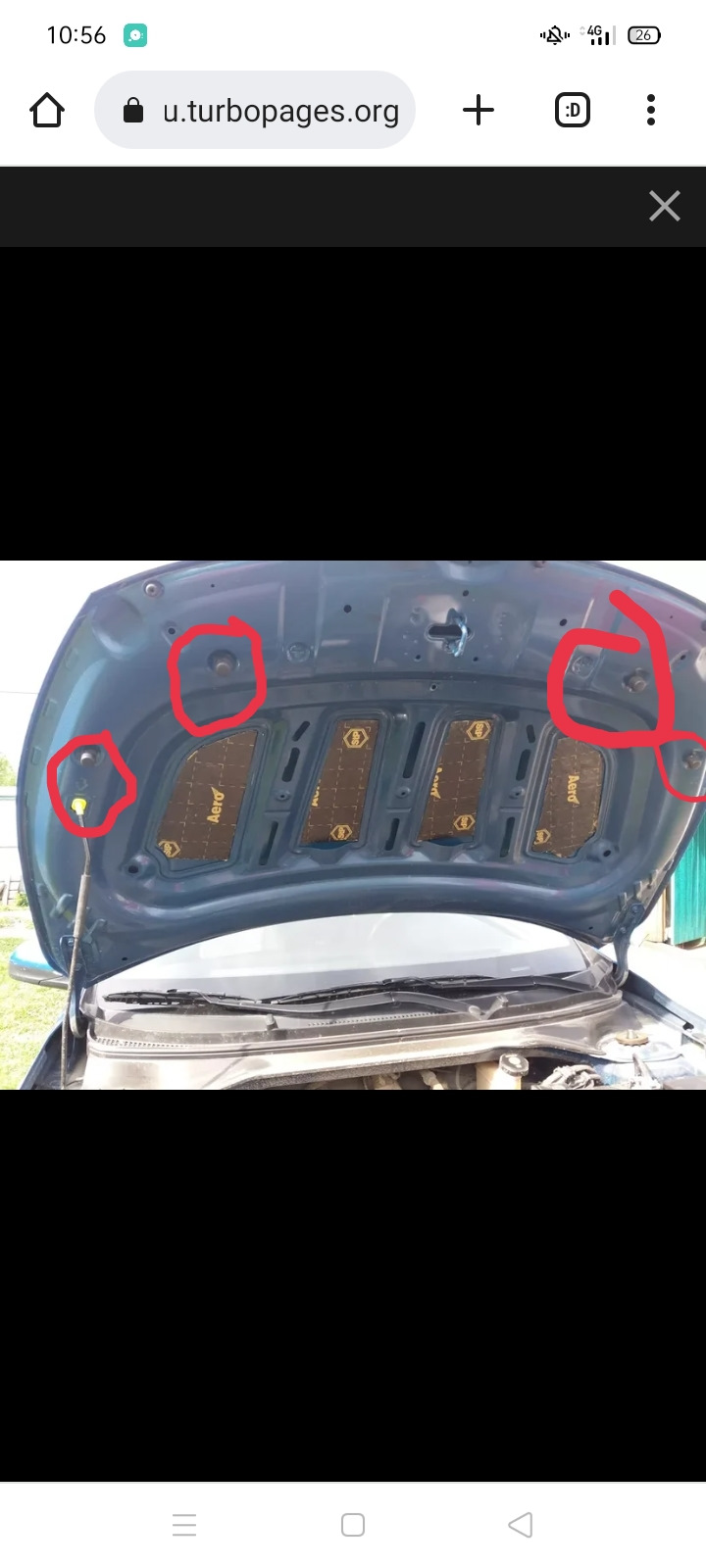

Зазоры капота между крылом и капотом, капотом и решеткой радиатора выравниваются элементарно с помощью регулировачных упоров или не знаю как они правильно называются.
Их мастер и регулировал, но все равно немного не то

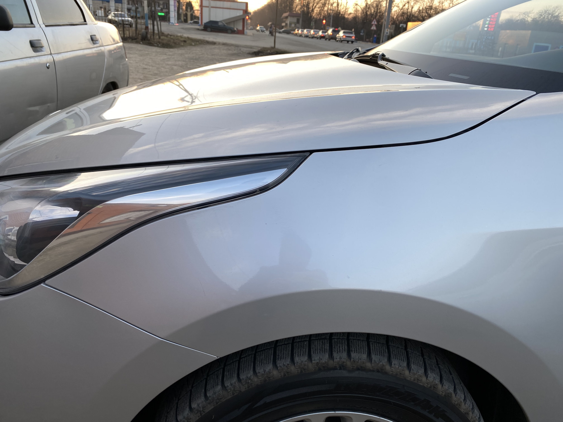

Добрый день! С момента покупки заметил разные зазоры между капотом и крыльями. Когда устанавливал газовые упоры, выровнял зазоры, правда пришлось помучаться. Из минусов, содранная краска на болтах петель и отсутствие краски под петлями, оголилось при сдвиге капота. Подмазал краской из тюбика.
Добрый! В смысле, Вы силой капот сдвигали?
Нет, по в плоскости с одной стороны посадочное место сместилось на 2 мм. с другой на 1.
