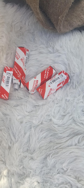

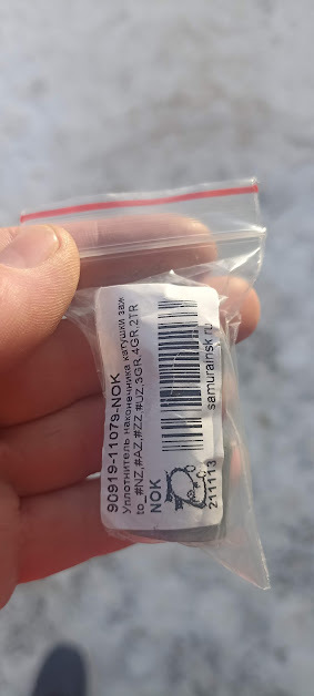

Дальше началось) Он нивкакую не хотел заводиться в мороз. Пришлось купить новые свечи, а также резиновые наконечники на катушки. Старые свечи были в плачевном состоянии, а вот резинка одна от старости рассохлась и развалилась. С момента покупки я не лазил туда)
Свечи взял оригинал, резинки фирмы nok (90919-11079)

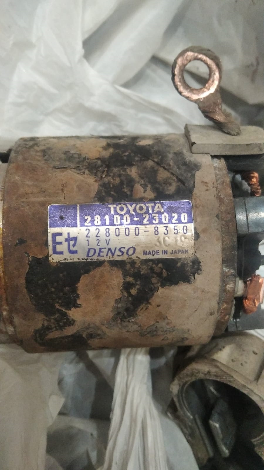

Фото с номером своего стартера приложил (28100-23020) — 8 зубьев.
При снятии выяснилось, что родной стартер меньше и у него 8 зубьев, а у контрактного 9. Боязно было ставить. Отдал на диагностику свой. Вердикт вынесли — замена бендикс (сумма ремонта 3 тыс).
Начал мониторить по номеру контрактного стартера, подходит ли он…
Как итог поставили контрактный, завели и все ок. Ничего не закусывает.
Далее заказал я бендик по номеру из каталога, он пришел тоже на 9 зубьев и он больше, болтается на валу. (фото с номером приложил) (NTN-1003 либо 28011-23020)
По всей видимости 2 модификации у них. Заказал на 8 зубьев, жду… И старетры взаимозаменяемы, а запчасти нет.

Привет. Ну так в итоге какой на 8 зубьев подошел
Можно номер?
Привет.
Стартер поставил на 9 зубьев, а на свой заказал естественно на 8. Поставил, собрал, все ок.
Второй раз заказал вот этот:
N1938526-1
KRAUF SDN6805PN
Понятно. KRAUF SDN6805PN еще неделю назад на екзисте нашел, только еще не заказывал
стартер перебрал щас, если так же будет моросить закажу
