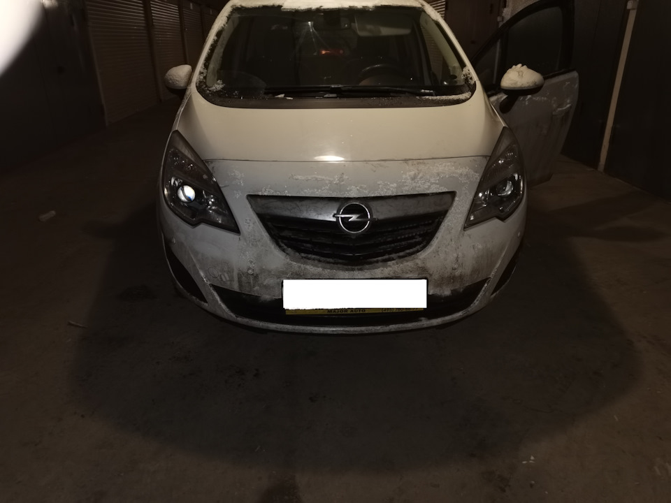

Решил поставить Bi-led линзы, т.к штатный свет это жесть, это все равно что если на фары которые нормально светят нацепить 3 пакета прозрачных и так ездить:)
Выбор линз пал на
это след модель A3 MAX, светят ярче, полу круг света от линзы больше и шире, ну и мощнее.
Что еще для меня не мало важно было это длина линзы т.к ставить решил на гайку, обычные линзы где-то 15см, эти 13см(цифры примерные, точные не помню:))
И так, приступил к съему фар, везде написано что нужно снимать бампер что бы вытащить фару, от части правда:)
Открываем капот, откручиваем в центральной части бампера вроде 5 саморезов(везде саморезы звездочки), далее по 3 самореза в колесных арках, отщелкиваем в районе арок бампер, в центральной части где саморезы чутка приподнимаем бампер(там фиксатор) и все, чутка отгибаем бампер и места достаточно для всех манипуляций:)
Далее откручиваем фару (к примеру правую если смотреть лицом к капоту), 1 саморез ближе к лобовухе, 2-й справа в том месте где защелкивается бампер сбоку, 3-й слева, 4-й под фарой, залезть туда можно спокойно справа, чутка отогнуть бампер, там еще один саморез есть, но я забыл где он, по этому остался лишний:)))))
После того как все открутили, фару все равно не снять, спереди бампер чутка отогнуть и под фарой будет пластиковая хреновина типа реснички что ли:) не знаю как называется, вот ее слева откручиваем (пример то правая фара:)) там 2 самореза и отщелкиваем справа в районе защелок бампера сбоку, там не ошибиться, просто другой конец этой хреновинки:)
далее отсоединяем фишку, она одна и нужно в нижней части отверткой защелку оттянуть и фишка снимается!
Все фары сняты, крепим пакеты на безфарье:) и идем домой для дальнейших манипуляций
Фары у нас не разборные, герметик не разогреть до той температуры что бы снять стекло руками, но греть все равно надо, что бы размягчить пластик фары, коробки большой я не нашел, решил воспользоваться простыню,
перед этим естественно вытащил все лампочки:)
Далее укутываем фару в простынь и запихиваем туда 2 фена:)
Как разогрелась хорошенько, берем нож и по периметру прорезаем скажем так верхнюю часть канта которая на фаре
После ножа прошелся отверткой простой, но заранее ее заточил хорошенько, там где крепления, в общем где трудно отгибается я не усердствовал, мало ли:)
Когда будите отделять будет хруст как будто стекло очень мелкими кусками отламывается, не очкуйте:) это не стекло, это герметик так ломается, как песок стал местами, по этому такой звук:)
Кант сравним в буквой "П" повернутой против часов стрелки
Кант 1 мы отковыряли, теперь надо кант 2 отковырять, отгибаем кант 1 и просто отверткой прорезаем герметик.
Далее прорезаем кант 3, тут надо фару снова разогреть хорошенько что бы размягчить пластик, и загоняем туда острую отвертку и вперед:)
Как все прорезали, руками разъединяем все это дело
Далее геморр:) это очистить от старого герметика:)

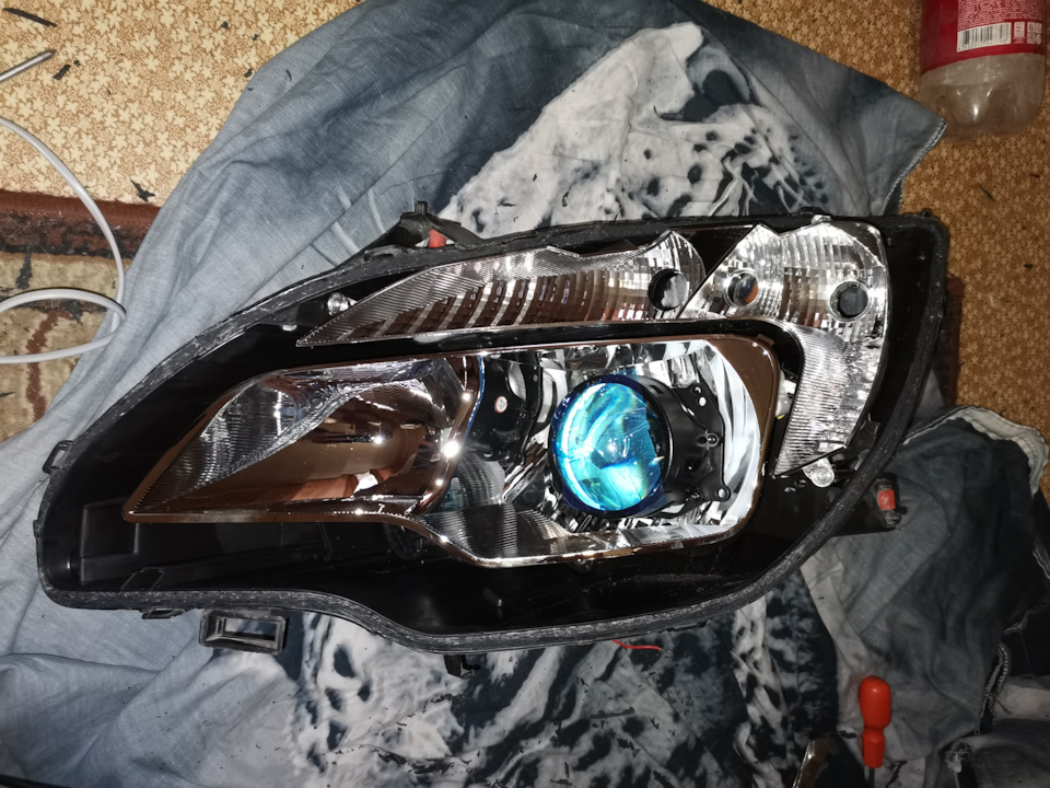

Как все почистили, нужно открутить колпачок в рефлекторе что бы можно было вставить линзу, откручивается он в задней части корпуса, тоже звездочкой:)
Далее открываем коробку с линзами:) в комплекте идет крепление под гайку с 2 винтами, переходные шайбы под H4, H7 и еще под что то:) резиновая круглая прокладка, ну и сама гайка.
Провода просовываем в отверстие в креплении под гайку и прикручиваем крепление на 2 винта, потом на крепление надеваем круглую резинку и вставляем все это добро в фару со стороны отражателя:) мало ли кто с другой стороны пихать начнет:)))
С обратной стороны затягиваем гайку, но пока не сильно
Далее берем стекло и просто надеваем его на корпус
Как видно на фотке выше пленка не снята с линзы, потому что нужно выставить еще горизонт, а это явно не дома, ну что бы пыль на линзу не села:)
Не далеко от дома есть уровневые гаражи, там есть и пол ровный и стена ровная, то что нужно.
Заехали туда с другом, поставили фары(ехали с пакетами вместо фар:))
подключили, сняли стекла с фар, выставили горизонт, сняли обратно фары, затянули хорошенько от руки гайки на креплениях линз и снова поставили для проверки, все норм:) Пассатижами не стал затягивать, т.к под переходной шайбой(то место куда раньше лампочка вставлялась) там керамическое место под лампочку, побоялся перетянуть и треснуть его, руки думаю будет достаточно, разболтается можно будет подтянуть, ничего страшного:)
Далее снова пакеты на безфарье и домой все собирать:)
Наносим герметик бутиловый по периметру канта и снова в "печь":) греем хорошенько и ставим стекло, т.к я не профи остались мелкие зазорчики от того что отгибал кант, вот по этим местам прошелся герметиком сверху чутка, что бы просто заделать щель
Собрал фары, дал подсохнуть минут 40 и пошел ставить
РЕЗУЛЬТАТ ЧУМА:)
С таким ближним и дальний не нужен:)
