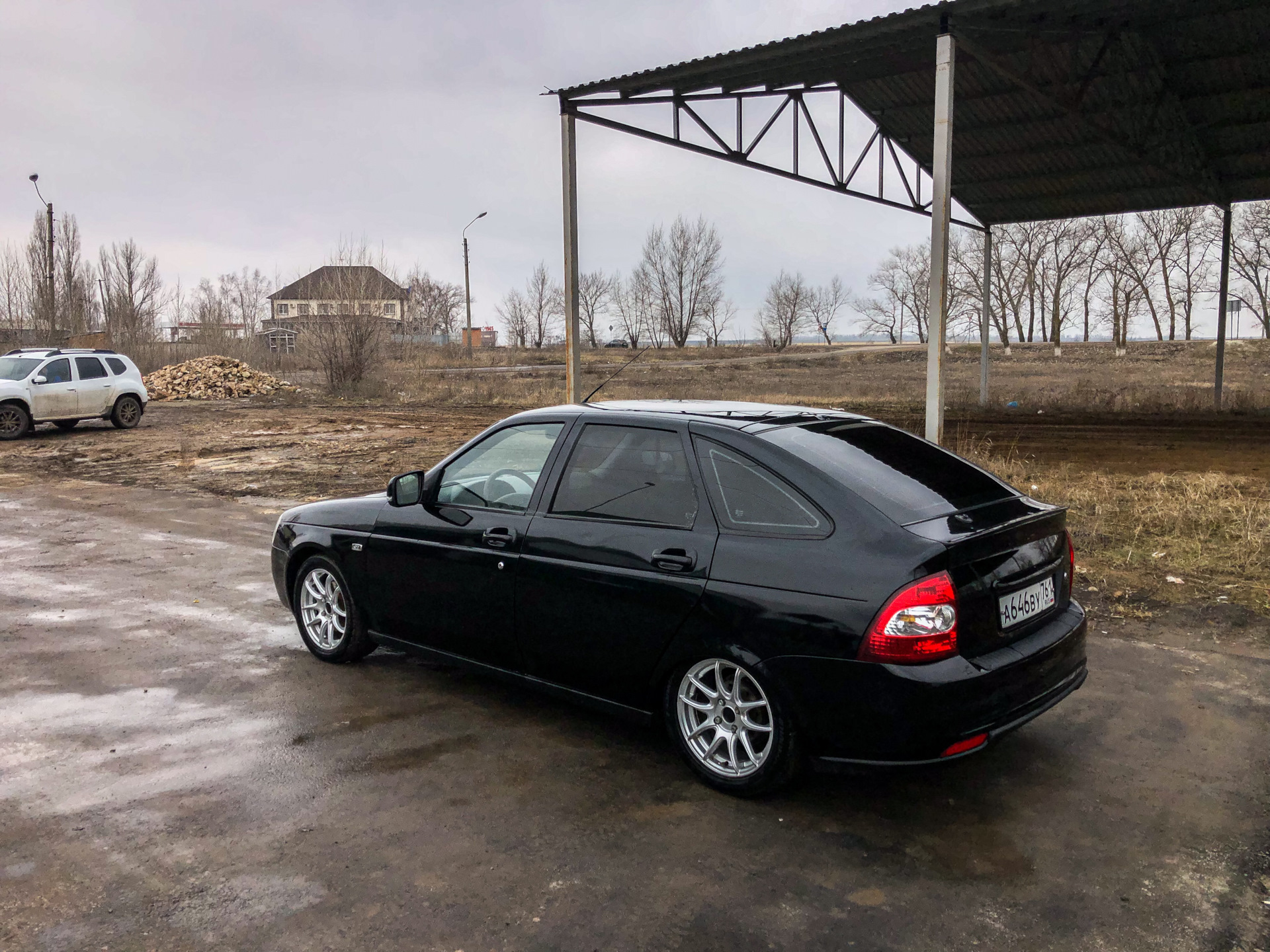

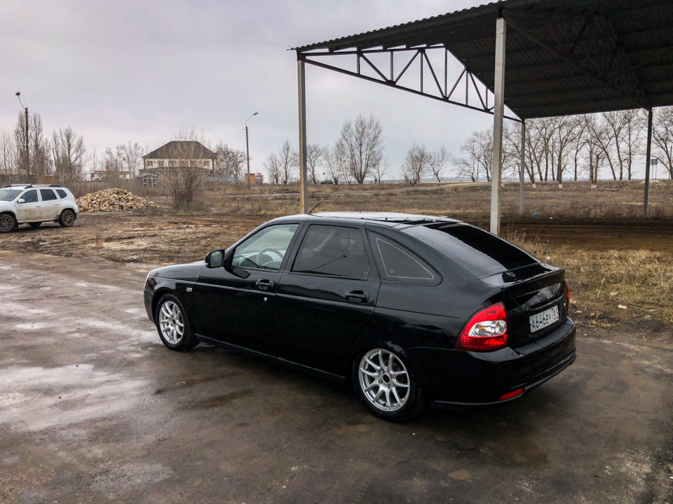

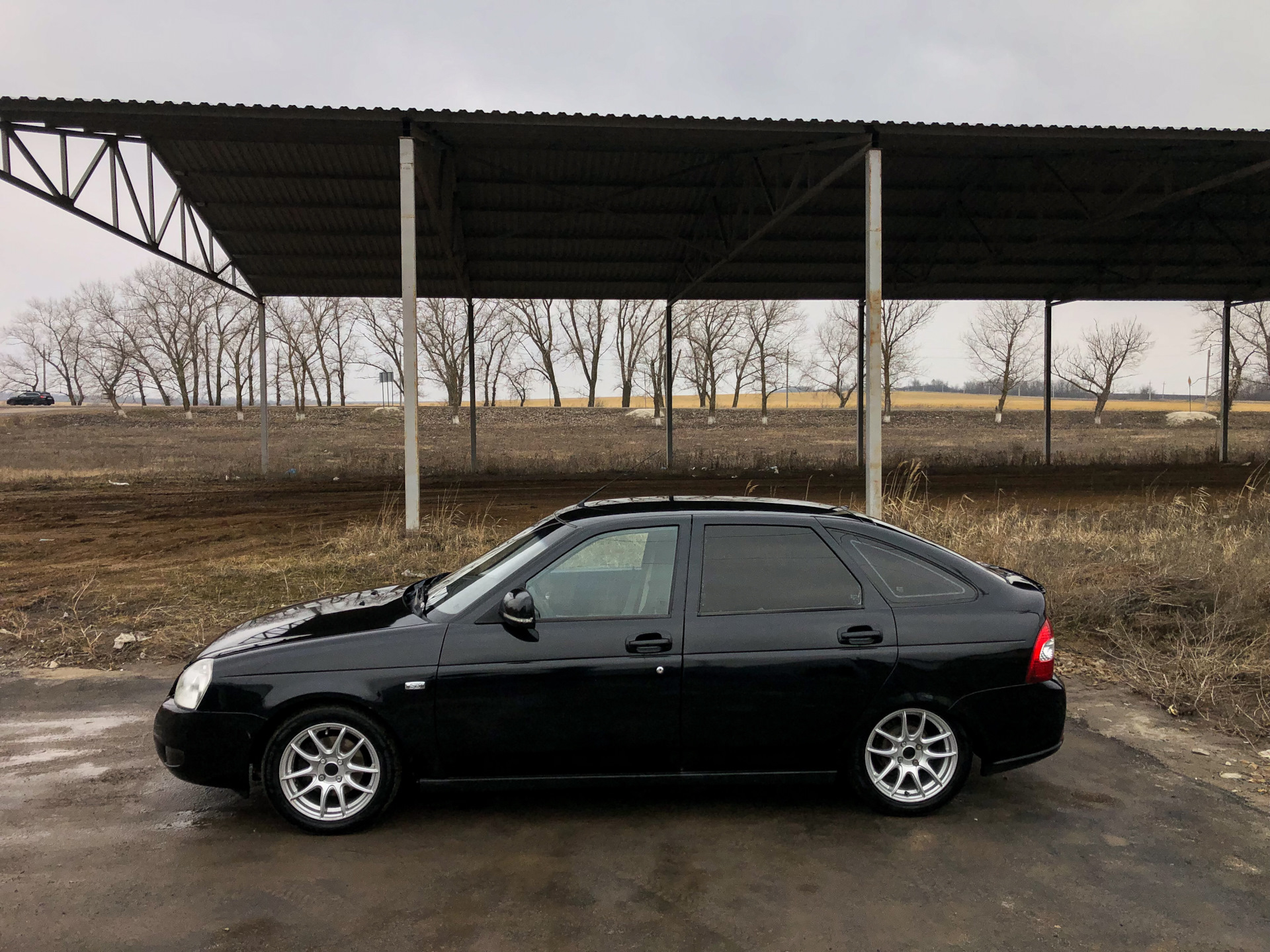

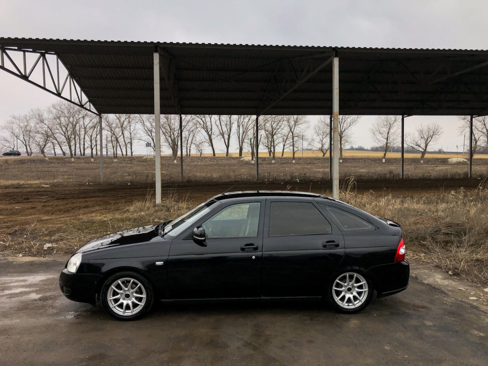

Погода на улице более менее стабилизировалась, бывают конечно и скачки температуры, но я езжу в основном по месту, поэтому решил что пора переобуваться (просто уже очень хотелось вкинуть новые подкрадули).

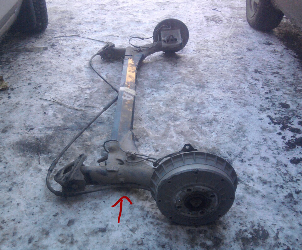

Боялся что будут тереть арку сзади, но там был запас сантиметра 2. При первом выезде сзади что-то начало цепляться, я подумал что это кант заднего бампера, но видимых следов не было, тогда пришлось скинуть колесо и на внутренней части резины была натертая полоса. Как оказалось, цепляется она за место крепления торсиона в балке. Как я понял, это прут внутри балки для лучшей управляемости, но крепится он снаружи, то ли клепкой, то ли просто обварен, именно это место и цепляло резину.

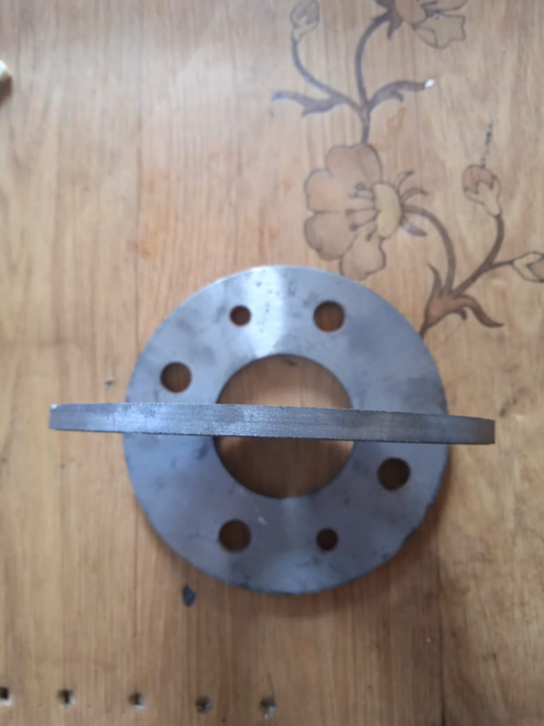

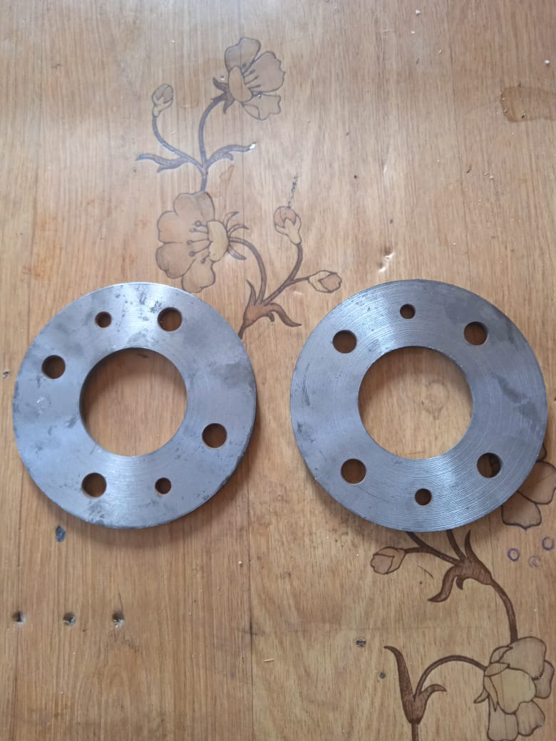

Единственное что пришло в голову это поставить небольшие проставки под диск, тем самым отодвинув его от балки. За не имением проставок, они были изготовлены на токарном станке из старых тормозных дисков, получилась толщина 0,5 см.
В итоге, тереть перестало, от арки так же есть запас. Из-за чего это было, я не знаю, может резина широкая, может вылет у дисков какой-то неподходящий, главное что все встало как положено.

Неправильные проставки. Нет кантика для диска на ступице. При скорости больше 100 км будет биение.
Вчера катнул по трассе, вроде ничего не бьет и вибраций нет

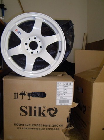

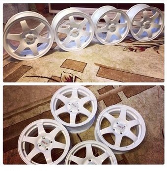

Хороший вид тоже думал о таких же только 16е это же Work kiwami?
Какая-то реплика Work, а точную модель не знаю🤷♂️

диски классные но ширина резины просто убивает.куда 205.когда 195 в самый раз
Ну на какой резине были, такая и есть🤷♂️ На след сезон 195 куплю, может даже к лету
