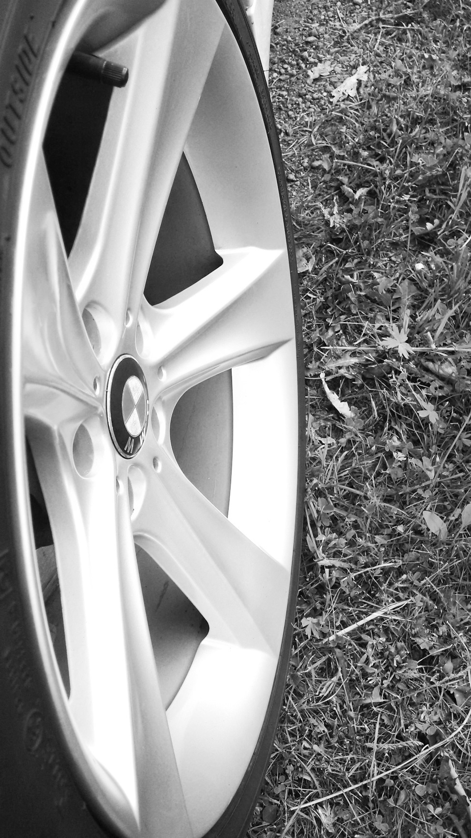

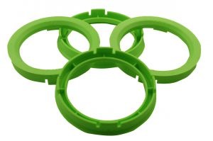

Установил колеса на шиномонтаже, и сразу почувствовал что при 60-80 км. и далее… тачку колбасит, скатался на другую шинку для балансировки, все равно колбасит, х.з. может диски кривые или покрышки, но заскочив на очередную шинку, обнаружилось, что к подобным дискам необходимы супинаторы (кольца), стоят всего по пятьдесят рублей за штуку, приобрел пластмассовые одноразовые (на сезон) по одной на каждое колесо.
Такие супинаторы необходимы чтобы центр колеса не прыгал при движении, иначе при 60-70 км. уже тачку всю колбасит, и по незнанию, такую колбасню автовладелец или шиномонтажник, может списать на хреновую балансировку или кривизну дисков или залежалых покрышек (как в данном случае), но это все из-за того, что помимо болтов, которым крепятся диски к суппорту, ещё необходимы супинаторы (кольца) вкладываемые в центровочные отверстия дисков, иначе в дальнейшем это все может привести к печальным последствиям.
т.ч. что имейте ввиду…

с кольцами никаких проблем, при скорости 200 никакой колбасни, уже третий сезон использую, у всех дисков разные размеры для ступицы, даже к оригиналу кольца устанавливают, т.ч. это абсолютно нормально

Сам столкнулся с этим. Зимой и летом сзади стоят проставки на 15мм. При замене не присутствовал и ни как не прокотролировать было. По приезду, сразу заметил, что проставок не стоит, оказалось когда меняли колёса, то проставки остались на зимних(хотя по телефону сказал, чтобы обязательно переставили…как выяснилось они перепутали кольца и проставки), а летние колёса на кольца ни как не налезали и они их сняли. После моего звонка, сказали чтобы приехал и они всё исправят. Установили проставки, но стало дико колбасить на скорости 90 и больше. Поехал в другую шиномонтажку проверить балансировку и выяснилось, что проставки гуляют в разные стороны. Установили кольца и сразу другое дело.

хер там они центруются конусными болтами, одевали колеса от Е39 на Е60, зазор получается неравномерный, колесо не центруется, при разнице всего 1,5мм, биение…

на ступице и центруют, без супинаторов болтало вверх-вниз при скоростях, болтов недостаточно, т.к дырка в диске шире чем штырь
