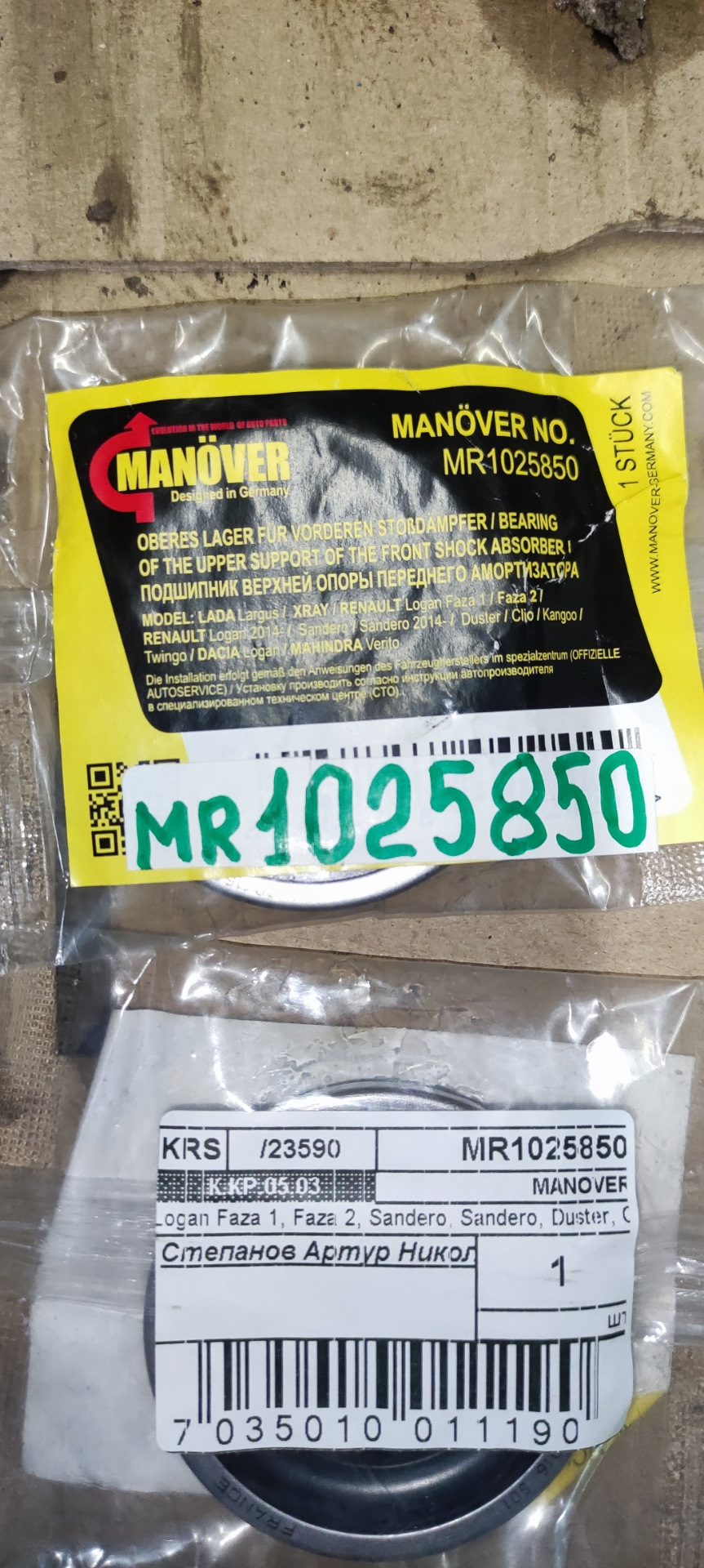

На пробеге 106200км пришёл конец задним стойками и опорным подшипникам. Для ремонта приобрел:
-два амортизатора RENAULT 562103964R
-два пыльника с отбойником CS43001 Jikiu
-два подшипника опорных задней стойки MANOVER MR1025850
Запчасти на фото: CS43001

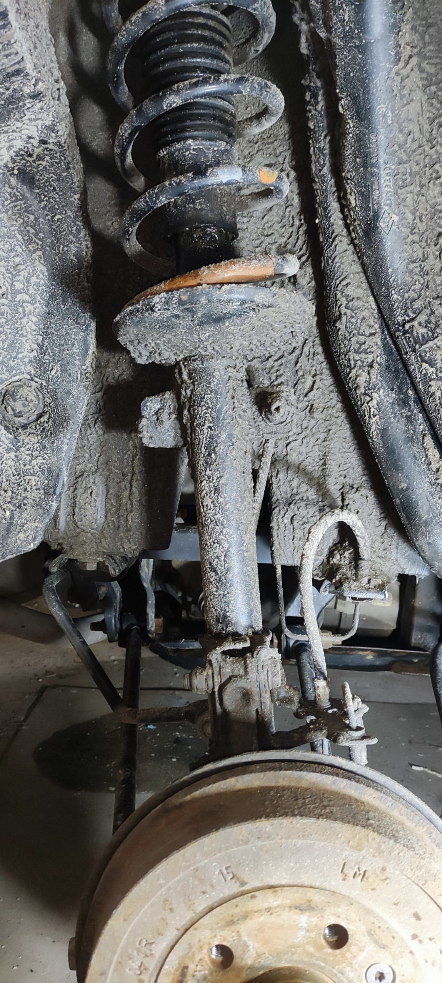

А вот состояние старых задних стоек.

Родные задние сменил уже года как 3 назад, с пробегом в районе 50 тыс.
Кстати, задние подшипники, скорее всего, зря сменили, им ничего не будет, они даже не вращаются и постоянно поджимаются пружиной. Я свои при замене стоек промыл, смазал и на место поставил.
Спасибо, что выбираете товары JIKIU!
Оригинал задние стойки амортизаторов текут рано, иногда и гарантию не выхаживали. Мои при 80 т км пробега уже вытекать начали(
Брал оригинал, одна задняя за год сдохла причем запотевания даже небыло.
Вот так новости. Изначально хотел заказать амортизатор задний Рено Duster G7386 MONROE, но поставки данных деталей прекратились и заказал амортизатор RENAULT 562103964R.
У меня 562103964R уже отходили 60т. км за три года, и дальше работают.
Я тоже думал что она работает, пока не решил пружины поменять.
А если прокачать авто? Сразу всё становится понятно.
