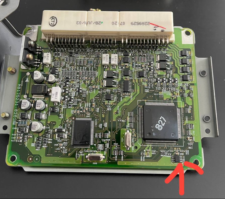

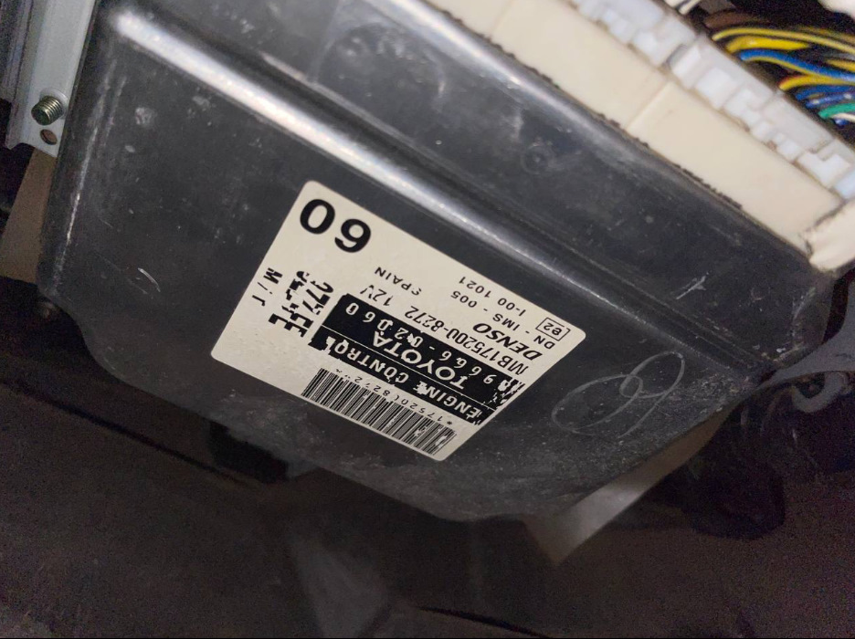

И прям под самой печкой видим ЭБУ, ЛУЧШЕ СРАЗУ СФОТКАТЬ ЕГО НОМЕР! так как от времени наклейка рассыпается.
Снять его достаточно просто, отключаем все разъемы, на печке откручиваем 2 жирных болта, далее вытаскиваем крепление и выкручиваем 1 болт спереди печки, 2 болта справа на креплении кронштейна. Ура ЭБУ у нас на руках.

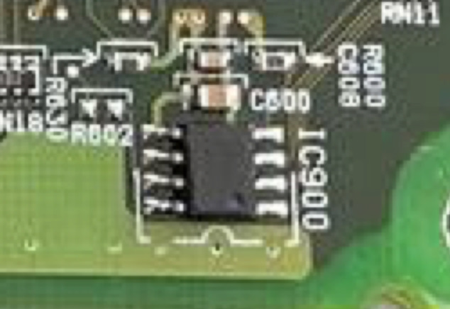

Нужно его открыть и посмотреть, вы должны найти чип 93с56 (Наименование на плате I900)
Находиться он вот здесь.

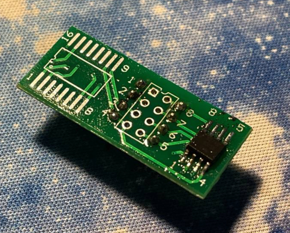

Выпаиваем, и вставляем в программатор.
Замок на чипе (точка) означает что эта ножка под номером 1, впаиваем его в соответствии нумерации на плате.

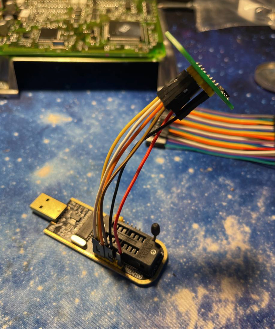

Видео по подключению чипа к программатору и как его прочитать и прошить.

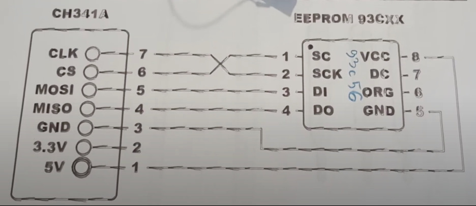

на фото ниже инструкция по подключению ножек к программатору.
Должно получиться как-то так

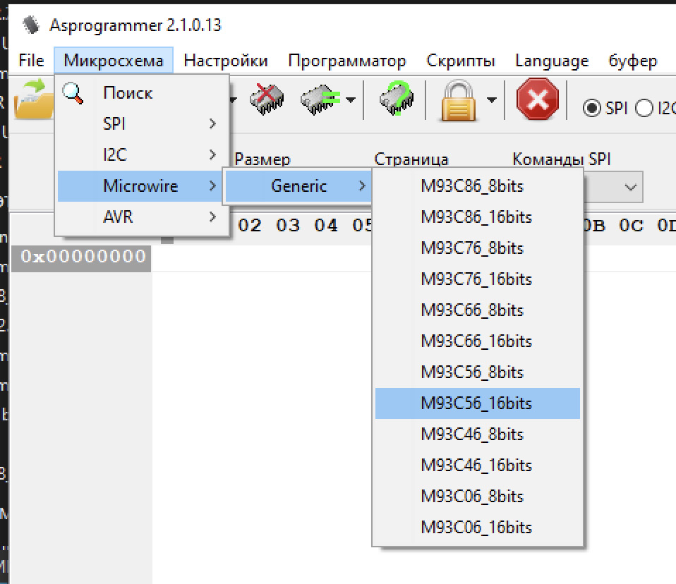

Качаем программу AsProgrammer, драйвер для CH341A, все ставим и запускам, подключаем программатор и делаем авто распознание чипа. Либо ручками выбираем его, обязательно должно быть 16bit!
Считываем его и на всякий случай сохраняем прошивку.
Далее записываем на него чистую прошивку без ключей, я использовал вот эту — TOYOTA COROLLA 2003 89666-02090 DENSO (93c56) VIRGIN.bin (будет в архиве)

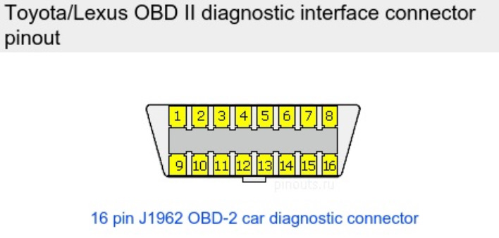

immo sync with ecu
1. turn key off
2. connect pin 4 and 13 in obd socket
3. turn key on position II and wait 45min
4. turn key off
5. remove connection
6. start the car
(не стал делать перевод, сохранил оригинальный текст)
