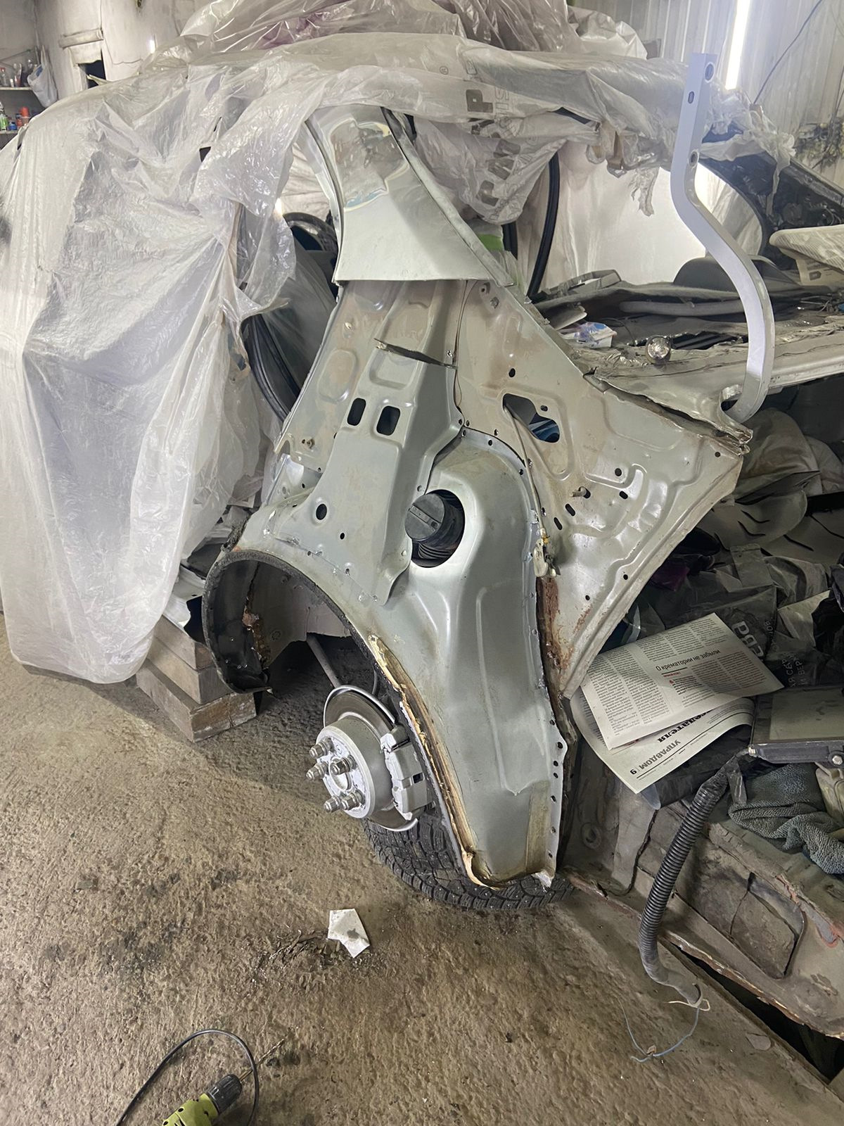

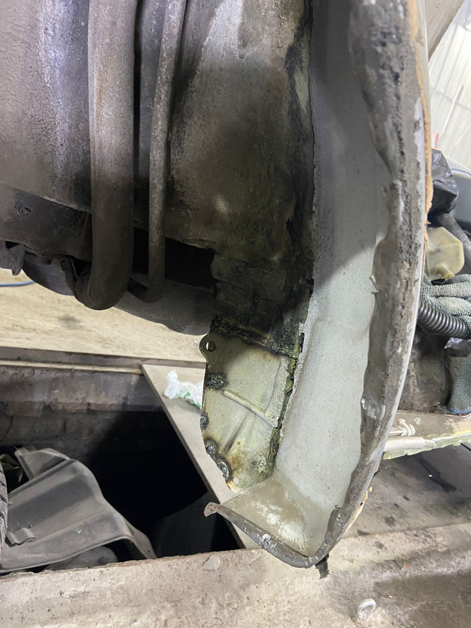

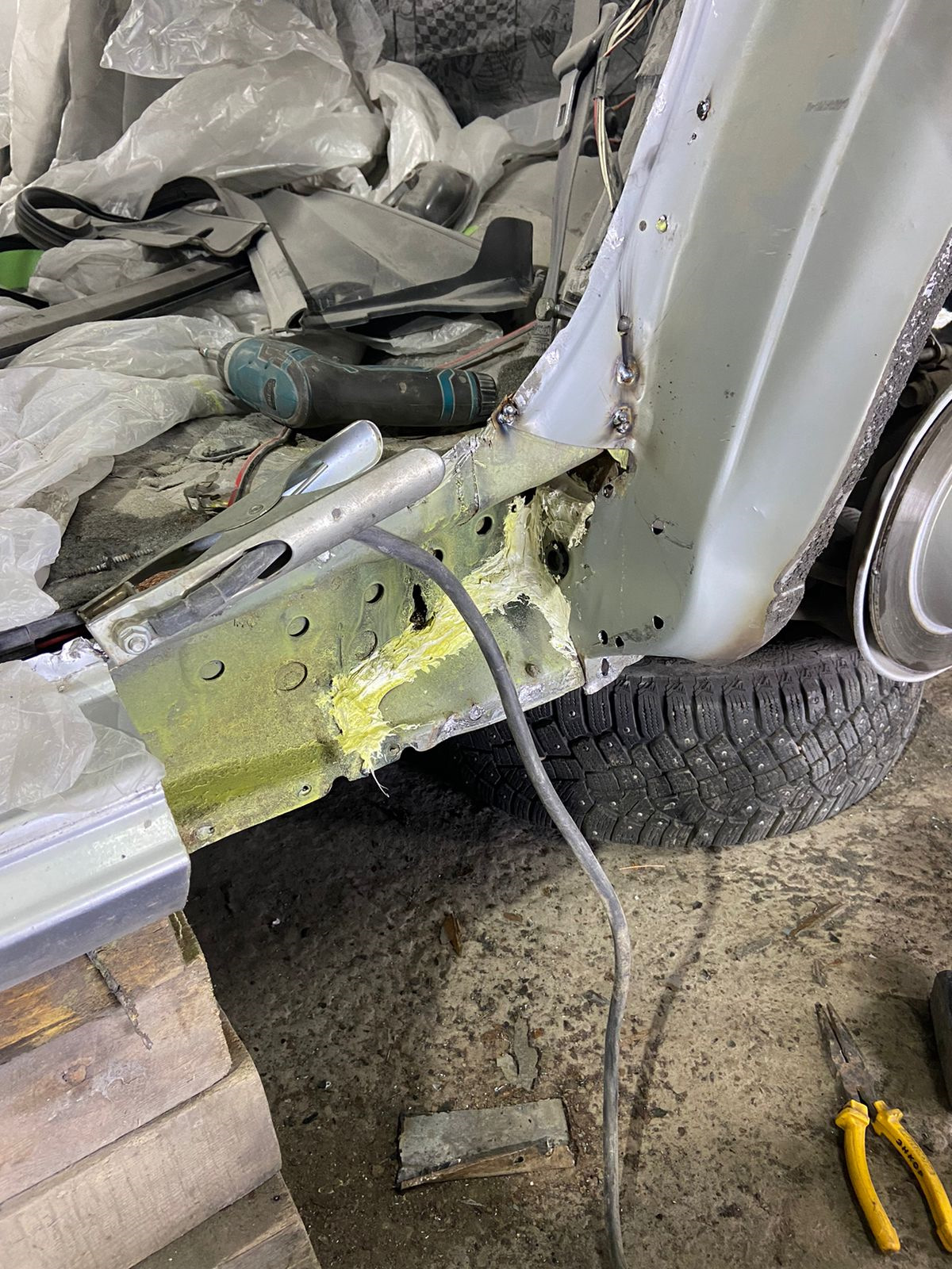

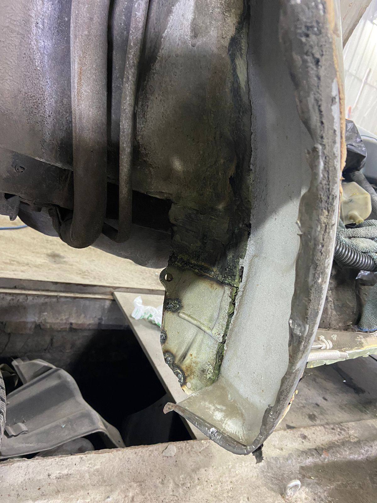

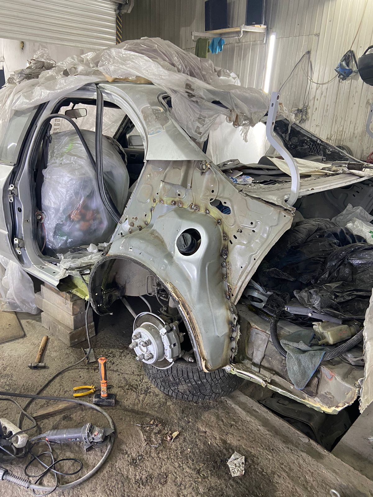

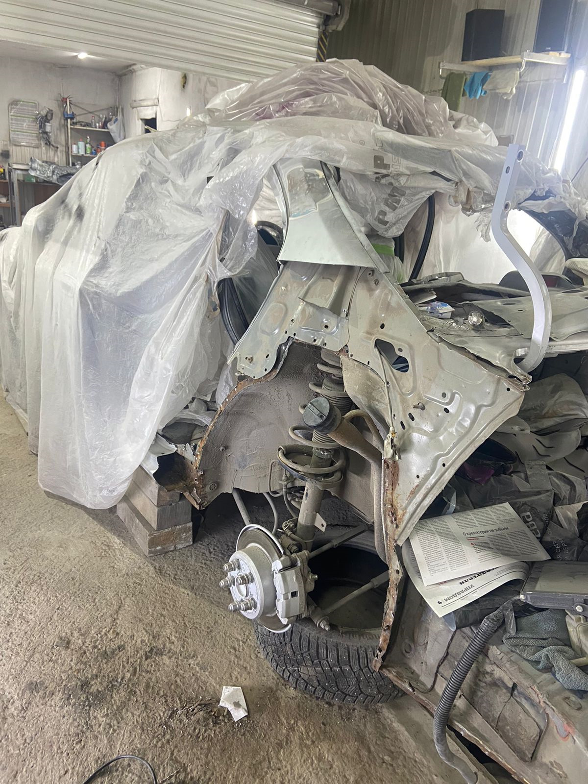

На улице потеплело, а значит пора заканчивать ремонт который уж очень сильно затянулся. За 2 дня было сделано:
-Вырезаны полностью внутренняя арка и часть внутреннего порога. Все сгнило после прошлых не качественных ремонтов.
— с донора приварены все элементы, остался только усилитель крыла и все обработать и начнем подгонять крыло.

Тоже не ставил защиту, тупо лютым антикорищем залил все. Думаю долго ходить будет
Вот я тоже взял в литровых баллонах антикор. Залью и нормально. Хоть на мойке промываться будет
