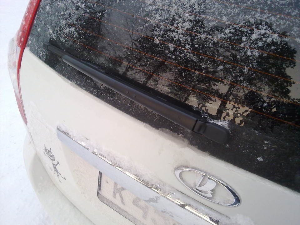

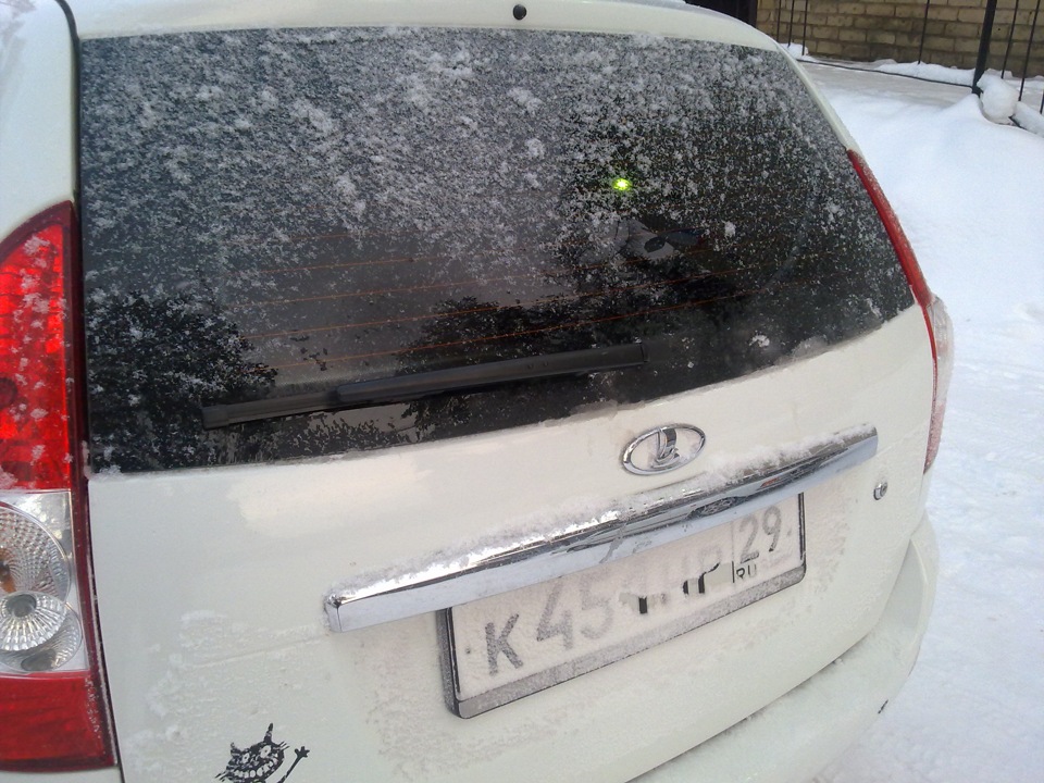

подсмотрел у одного из драйвовчан " ILUHA-163 " идею, дворника на крышку багажника от калины, очень понравилось вот и решил себе такой же поставить, результатом остался очень доволен, родной рычаг не очень симпатично смотрелся, ну а сейчас все в норме! Почему наш глубокоуважаемый автоваз сразу не может делать всё для людей, ведь даже такая мелочь как рычаг дворника делала бы более выигрышннее вид автомобиля? приходиться всё самому доделывать докрашивать и докручивать!
Пришлось немного укорачивать сам стеклоочиститель примерно на 3-4 см, обрезал ножовкой пометаллу

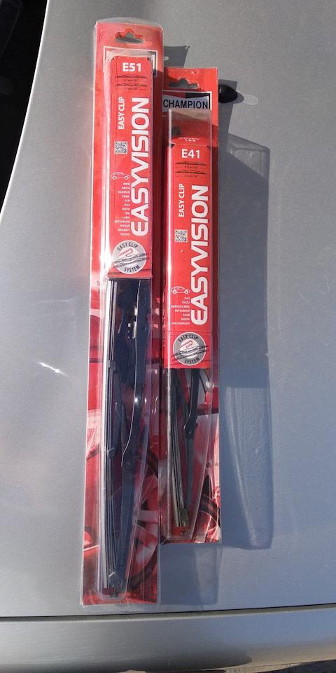

Я бы не стал покупать 33см щетку! обзор будет маленький( не увидишь нижний центр)! Есть такой вариант(можешь глянуть у меня в фото) Нужно приоровский поводок переклепать на калиновский и тогда щётка останется штатной 35 см. если что не понятно пиши!
щётку укорачивал-обрезал на три сантиметра и все в норме! просто стояла самая возможно короткая щетка 33 см, короче я не видел!
а сколько см задняя щетка? родная с таким поводком задевать будет
