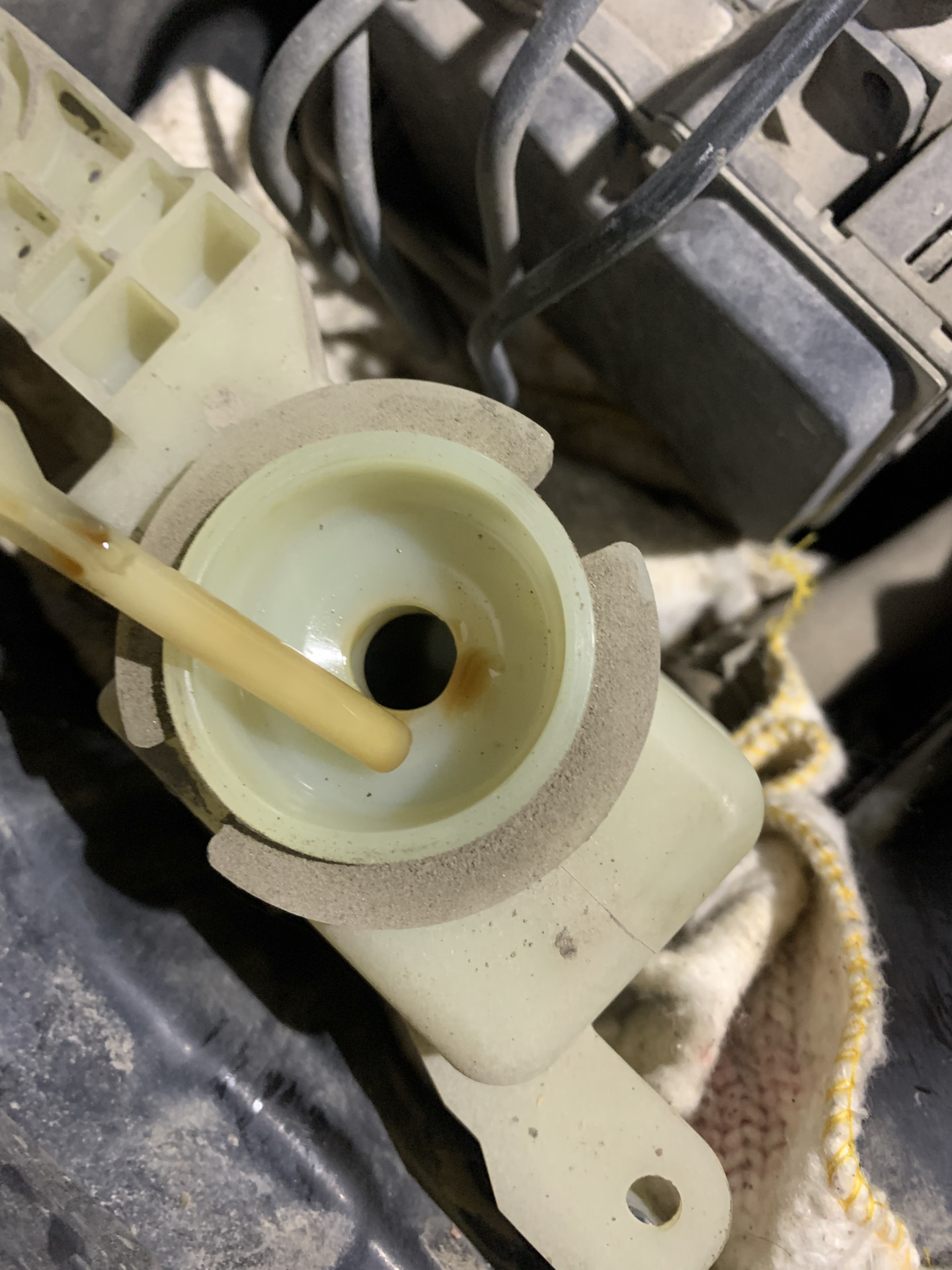

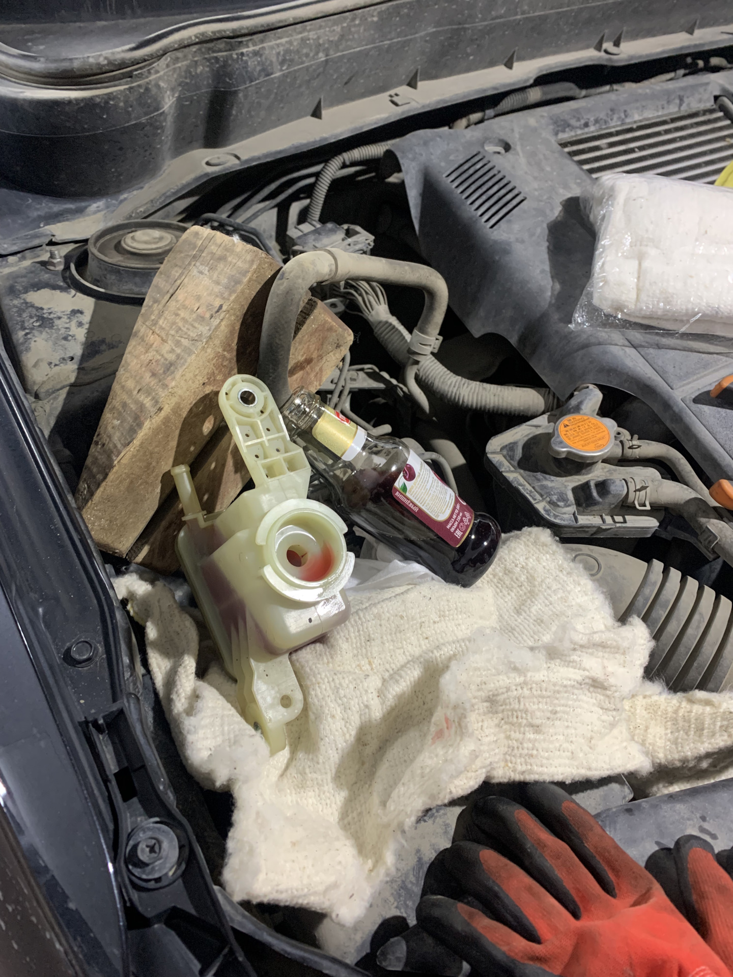

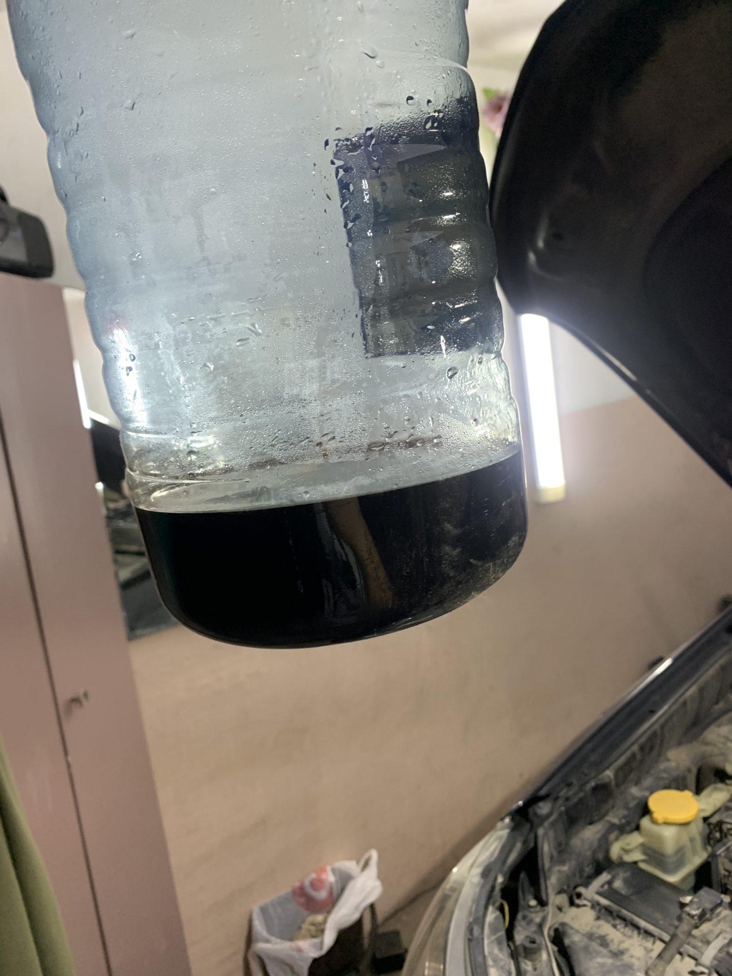

В бачке плескалась уже грязная, почти черная жижа.
Бачок снял, промыл карбочистом, продул.

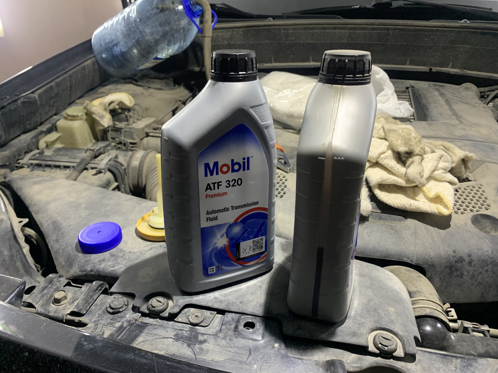

Залил свою любимый Mobil atf320. Суммарно ушло литра 1,5, так как прогонял свеже масло по системе, пока чернота не ушла до конца.

Мобил густеет на морозе, на аутлендере 2 раза трубку срывало… (((
Честно говоря ничего не могу сказать по этому поводу) в предыдущие Субари заливал это же, и зимой никогда проблем не было)
Ну это же хорошо. Я перешёл на равинол пцф и всё норм стало.
Возможно, дело в каких то конструктивных особенностях)
Если мне память не изменяет, то мобил вроде полусинтетика, а равенол синтетика, типа температура замерзания растывания разная…
