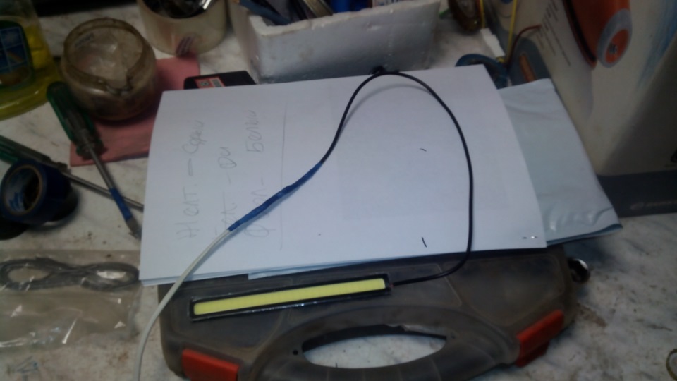

Посмотрев цены на плафоны от 1500 руб. (Renault 8200 073 231 Плафон освещения салона) решил сделать бюджетный вариант, в чем мне как всегда помогли Китайские товарищи.

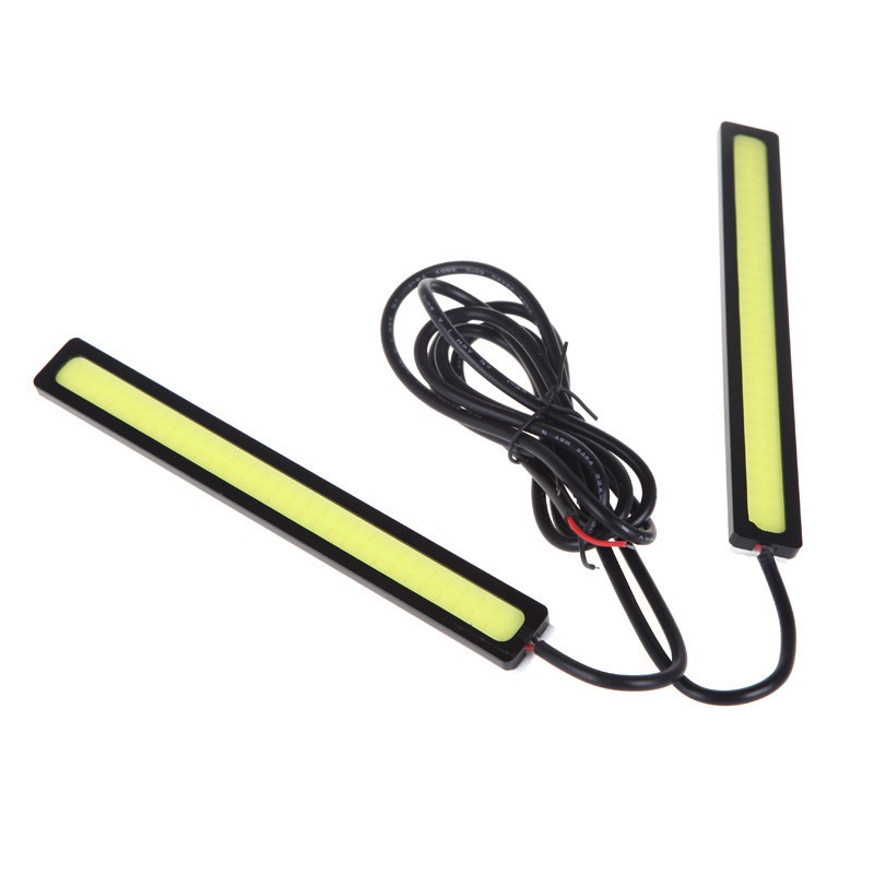

В Китае за 227 руб. были заказаны полоски дневных ходовых огней:
Использовать из как ДХО, думаю нельзя, т.к. по виду они не имеют водозащиты, а вот как светильники самое то, светят супер ярко, в темноте напрямую на них лучше не смотреть, можно словить Зайчика.

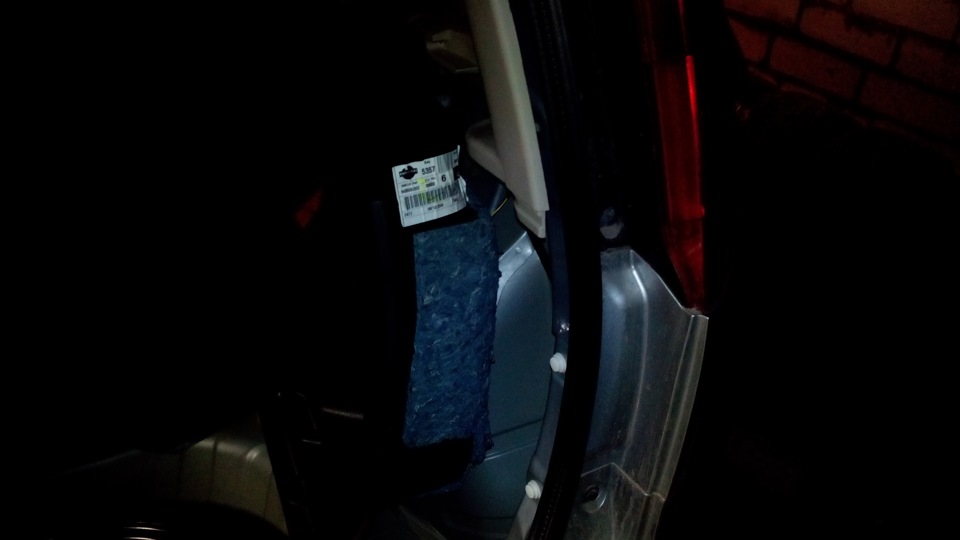

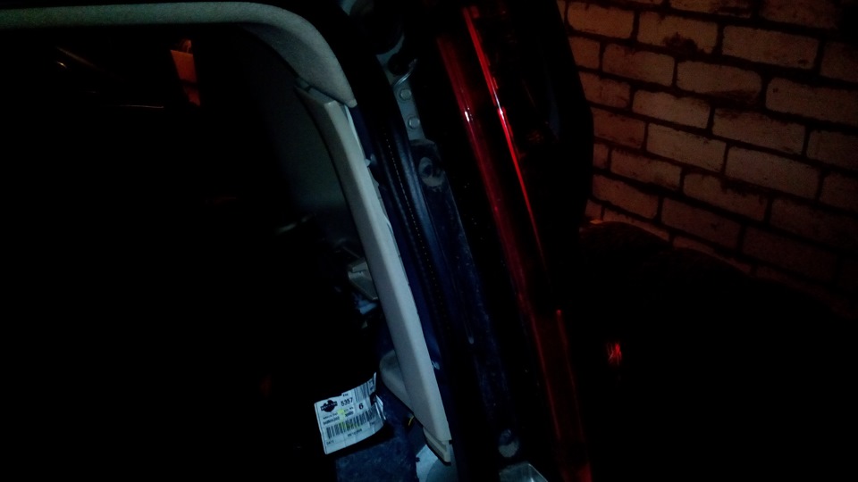

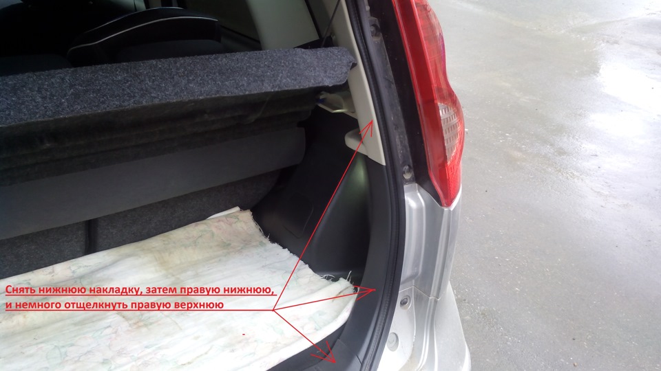

1. Снимаем заднюю накладку багажника
2. Снимаем заднюю правую черную накладку (в которой стоит плафон багажника)

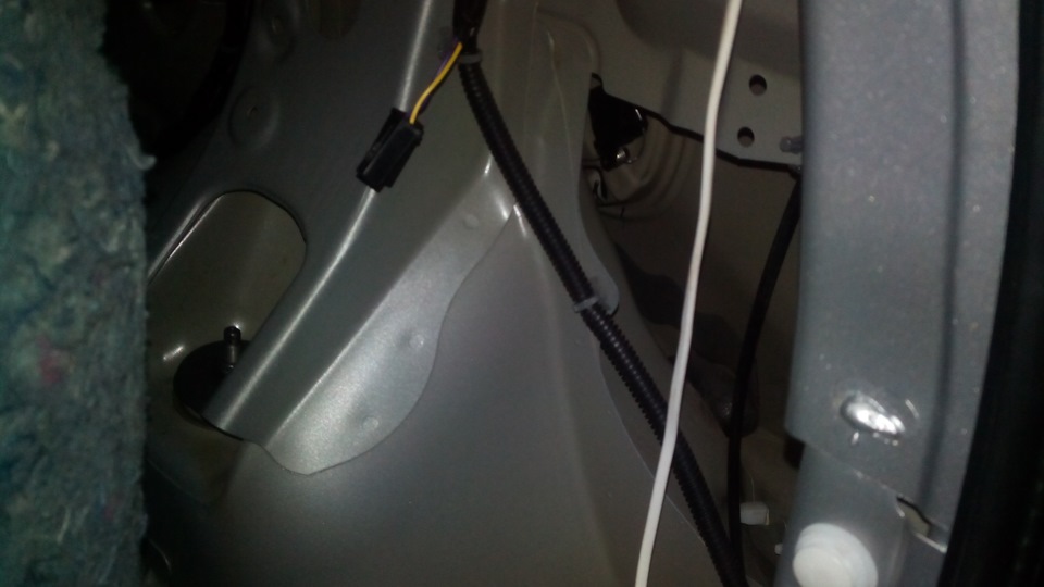

3. Отщелкиваем 2 пистона верхней правой накладки возле уплотнителя задней двери (чтобы прокинуть провода).
4. Удлинил провод светильника:

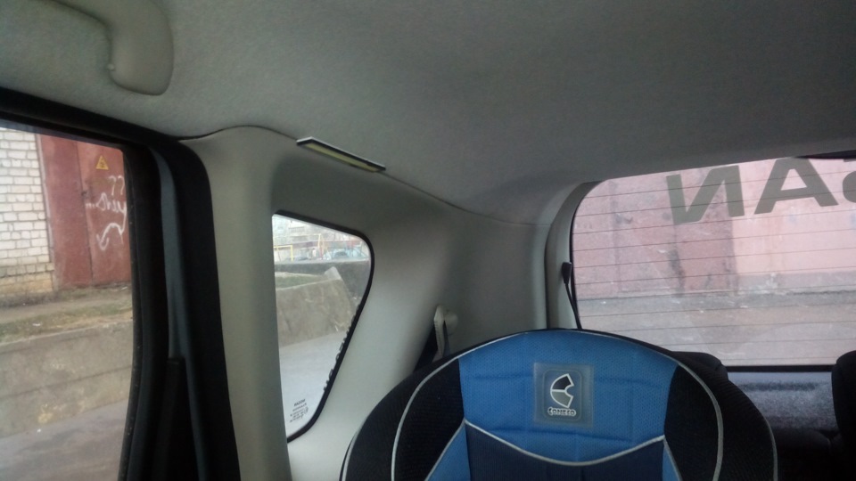

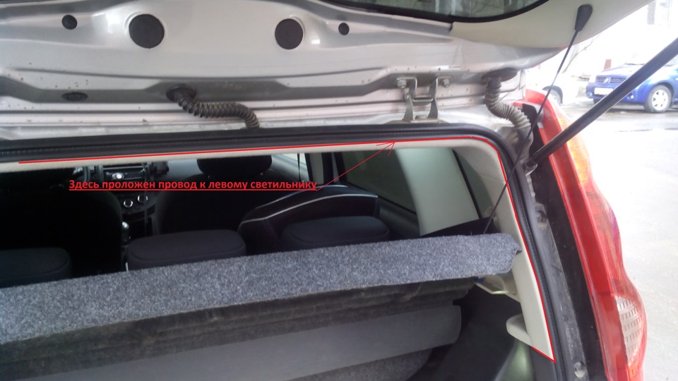

5. Провод к левому светильнику я провел под обивкой потолка, отогнув немного уплотнитель задней двери, все получается очень легко, дальше протянул в стыке между обивкой потолка и левой верхней накладкой багажника (провода не видно), на фото будет понятней:

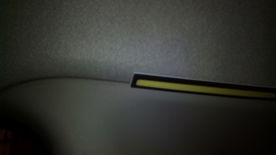

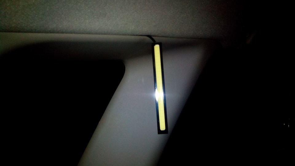

6. Светильник приклеивается двухсторонним скотчем, идущем в комплекте. Я клеил к обшивке салона, чтобы направление свечения было вниз, и не било по глазам.
7. Такую же процедуру повторяем и с правой стороной (там все еще проще)

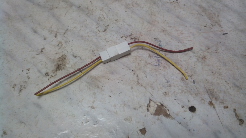

8. Концы проводов через такой вот разъем соединяем с контактами плафона багажника (соблюдаем полярность)

9. Когда все подсоединили, открываем любую дверь и смотрим, чтобы светильники зажглись, если загорелись то все ОК, если нет, то меняем полярность подключения.

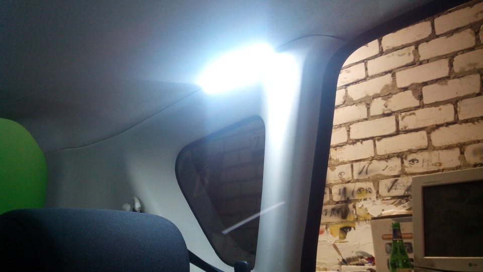

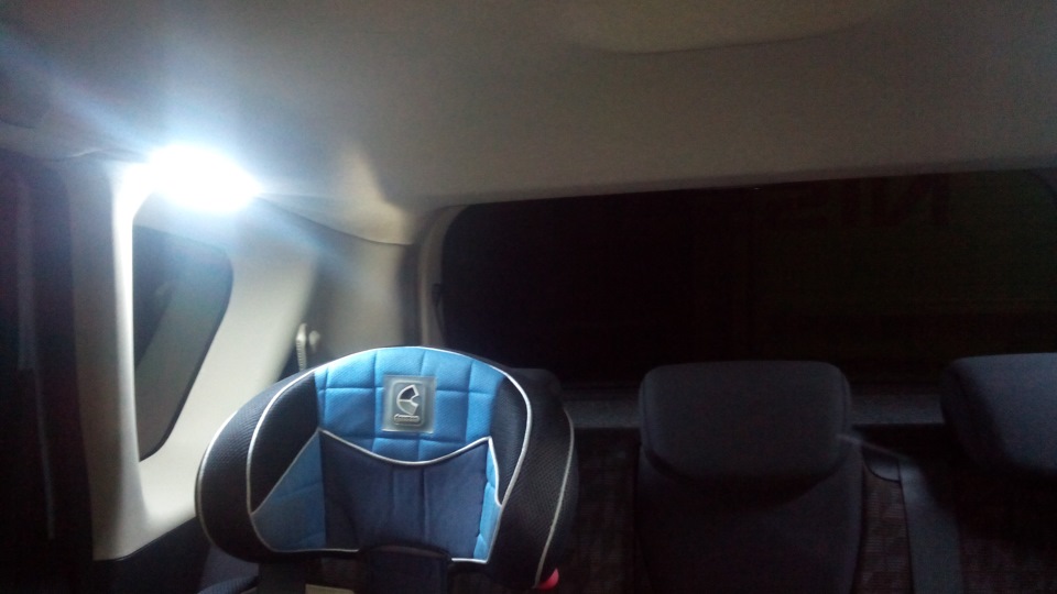

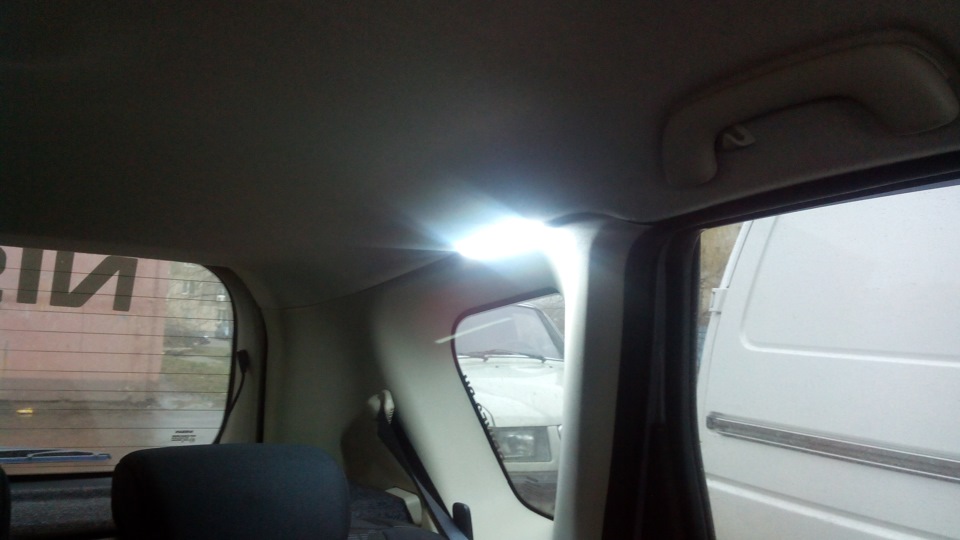

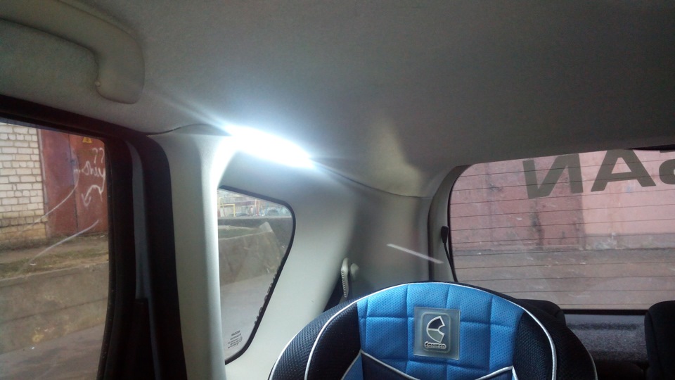

Дальше фото процесса (качество не очень, снимал на смарт):

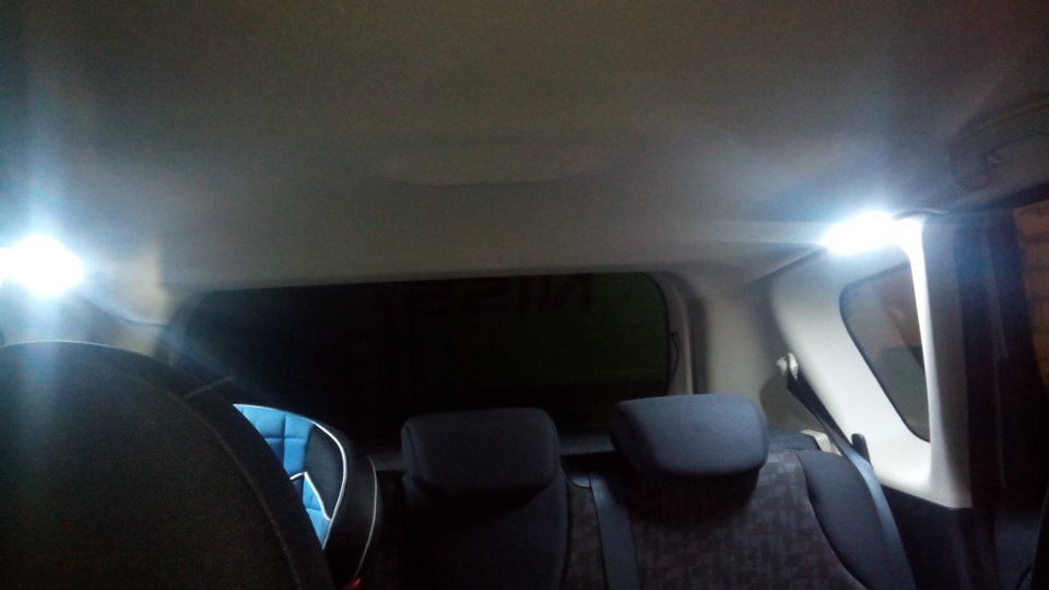

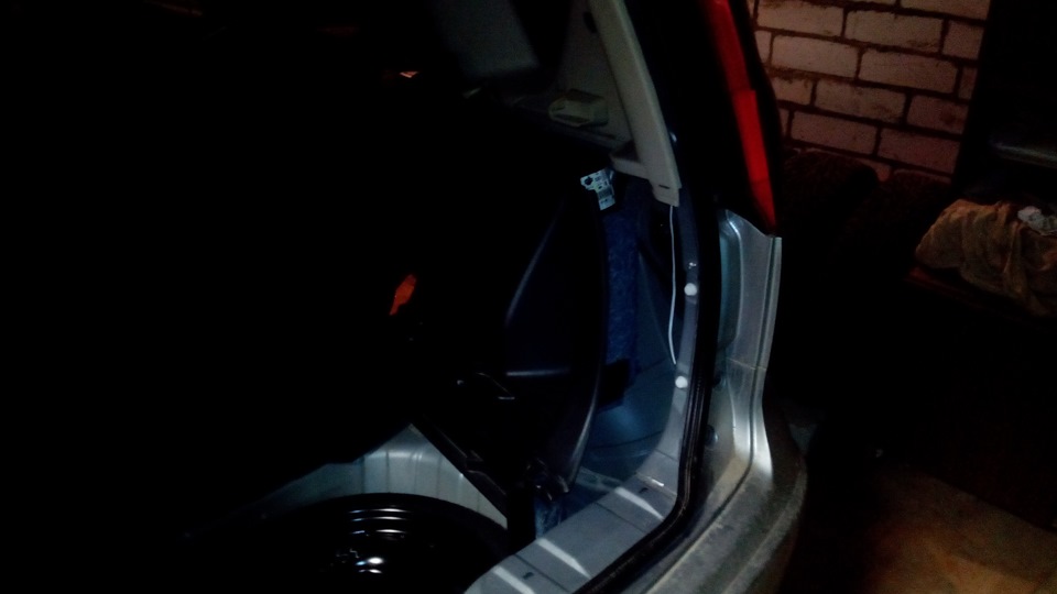

Светом очень доволен, теперь на втором ряду все видно, светильники расположены таким образом, что еще и освещаю часть багажника, что тоже доставляет. Зажигаются сами при открывании любой из дверей (работают так же, как и плафон багажника)
