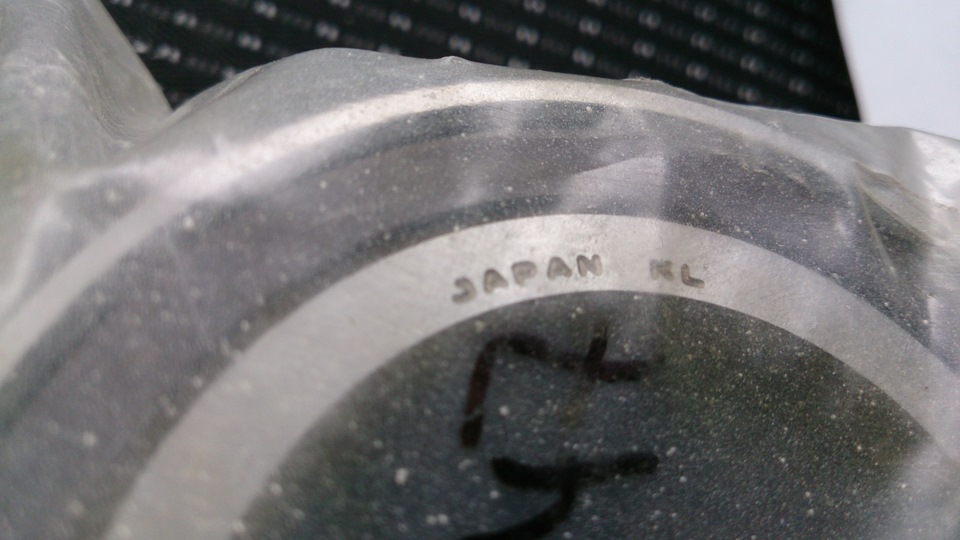

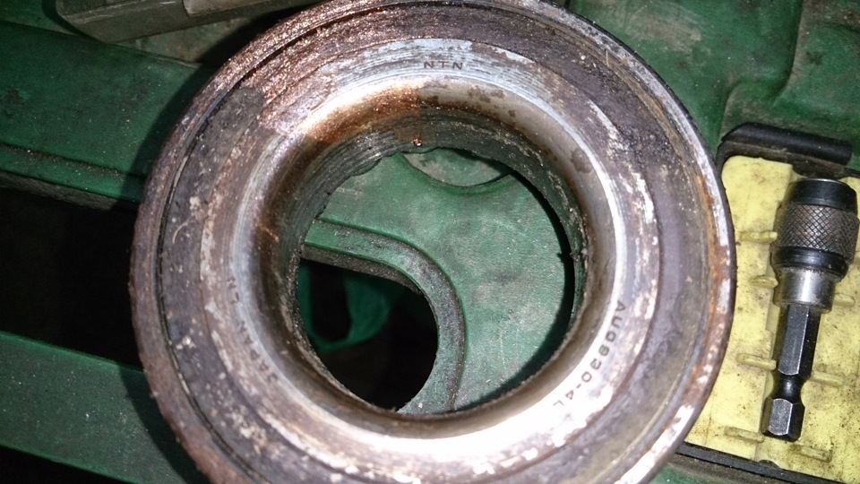

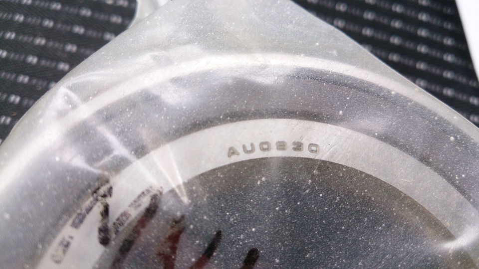

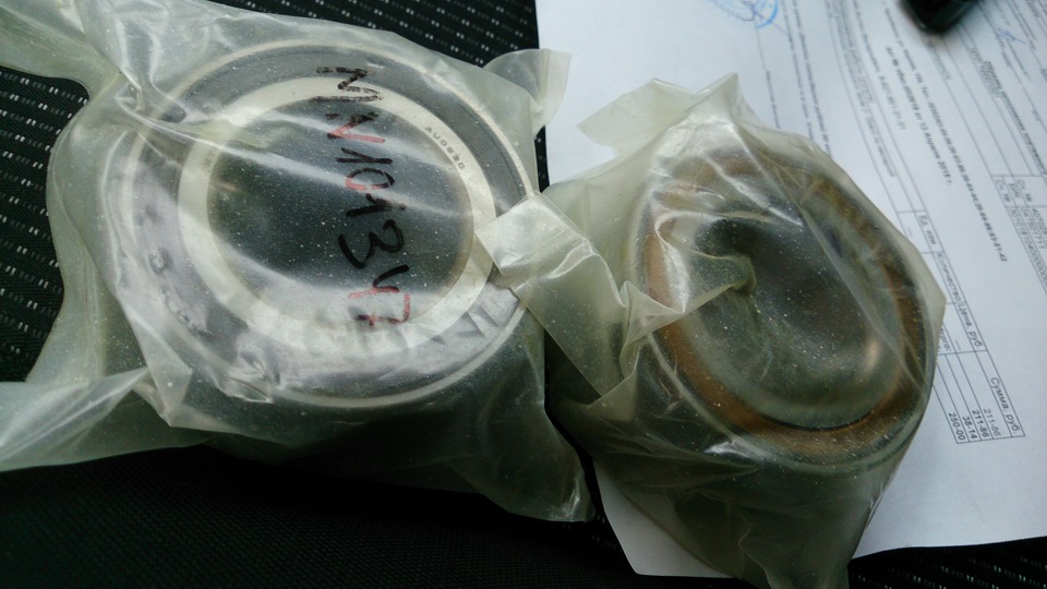

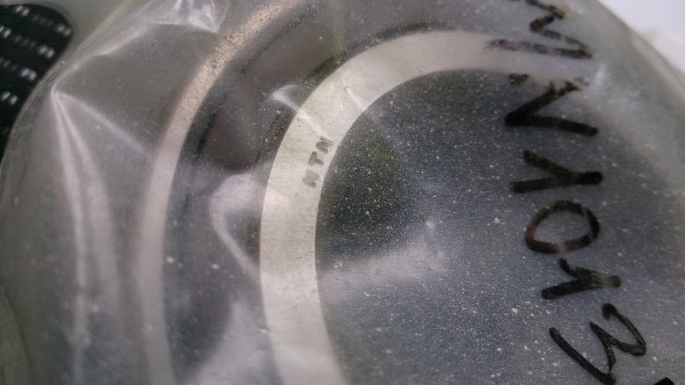

Всем доброе утро! На днях начал разбираться с посторонними шумами в передней подвески и в очередной раз, сам себе доказал, что лучше оргинала ничего НЕТУ! Но все по порядку…Снег растаял, я больше стал обращать внимание на посторонний гул, с каждым днем он доставал меня все больше и больше. Сразу же стало понятно под замену ступичные подшипники, менять по одному я считаю извращенство, т.к если загудел один, то и второму осталось немного…Долго я созревал, многие мне говорили не торопись, это гудит резина шипованная, но резина ТАК гудеть не может. Наплевав на все я стал искать ступичный, в магазине за оригинал просят 2500, прибегая к нехитрой математике получаем ценник 5000 ступичные + 1500р по их замене…Но тут мне повезло, я заметил обьявление Kononov074'а о продаже 2-ух ступичных по очень привлекательной цене, всего 1500 за каждый, недолго думая созваниваюсь с ним, он отправляет фото и вроде все отлично, но небольшие сомнения все же присутствуют))) В итоге получил я их посмотрел маркировку, один в один как оригинальные, чему я был очень рад! Спасибо Игорю!)

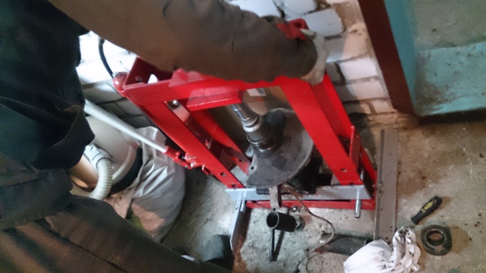

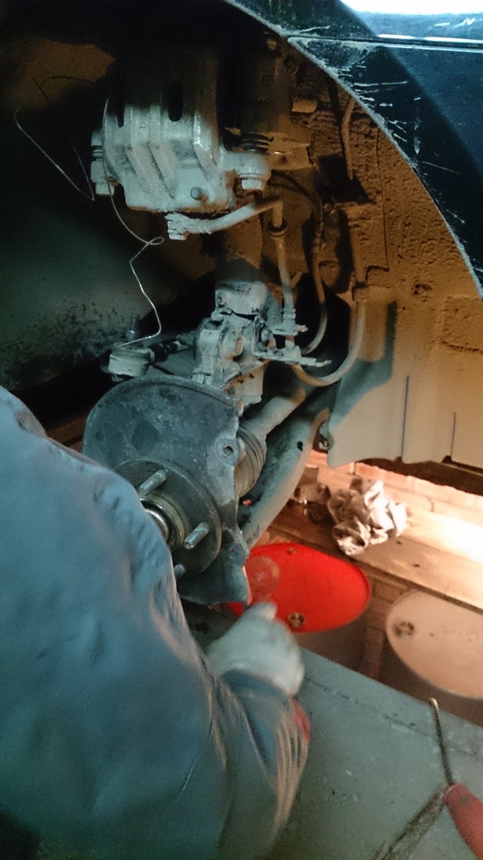

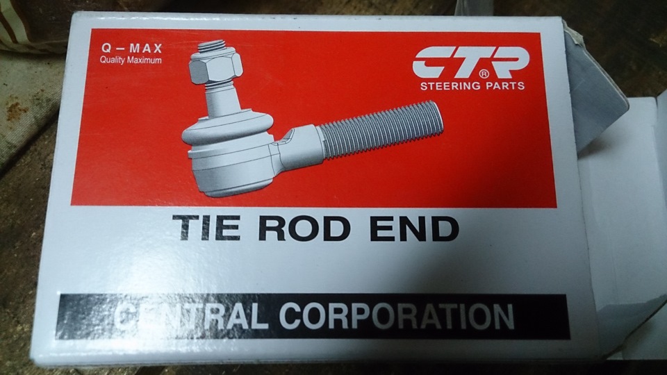

А вот тут начинается самое интересное…Недавно я переобулся на лето, и после этого собственно сразу стало понятно, что гудит не резина, а ступичные. Заодно я попросил посмотреть подвеску на наличие стуков, мне приговорили стойки стабилизатора. Я без задних мыслей им поверил, т.к обычно они меня не подводили. Как позже я узнал, мне это сказали на отье**ись, т.к они видилите обиделись, что дефектовку я делаю у них, а ремонтируюсь у других…( Сейчас ремонтируюсь у хорощего знакомого, а раньше у них, потому что он специализируется на Мицубах) А самое интересное, что еще за столь "качественную" диагностику накинули 200р. В итоге я почитал на драйве что взять, ДанкоМастер описал чем CTR лучше других, я тоже взял их благо ценник всего 700р, а оригинал 4000р пара. Приехал я на замену, сняли ступицу и обнаружили что рулевые наконечники убитые…пришлось в срочном порядке ехать за ними, по наличию были только CTR'овские…Процесс замены я не буду описывать, главное сам факт замены для этого собственно БЖ и ведеться…

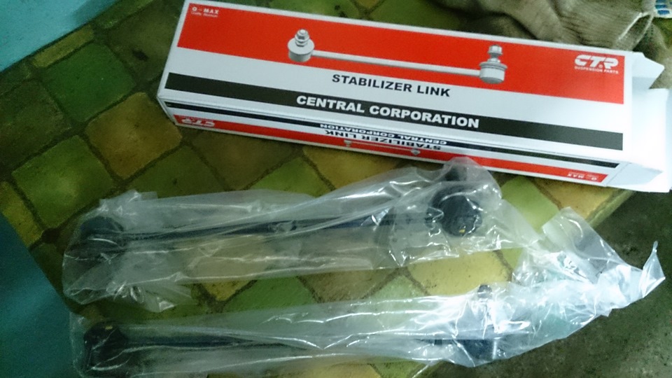

Да кстати уже когда мы их достали из упаковки…нас очень насторожило, то что они уж очень мягкие, даже бы я сказал подозрительно мягкие…
В итоге по стойкам, когда снимали родные одна закисла ее спили болгаркой, когда сняли вторую посмотрели, они были живые и прекрасно бы еще походили…А эти застучали же сразу, притом пз**ц как застучали, теперь езжу со стуком, жду не дождусь оригинальные…Притом он появляется только на маленькой скорости на неровной дороге, а так шумов нету. Поэтому когда вам будут в очередном сервисе говорить, что шумит что то перепроверьте несколько раз! Получилось что я попал на 4000р новые оригинальные стойки стаба + 400*2=800р две замены их + CTR'овские 700р итог 5500р.

Стойки стабилизатора CTR 700р
Рулевые наконечники CTR 900р
Ступичные подшипники MN 101347 3000р
