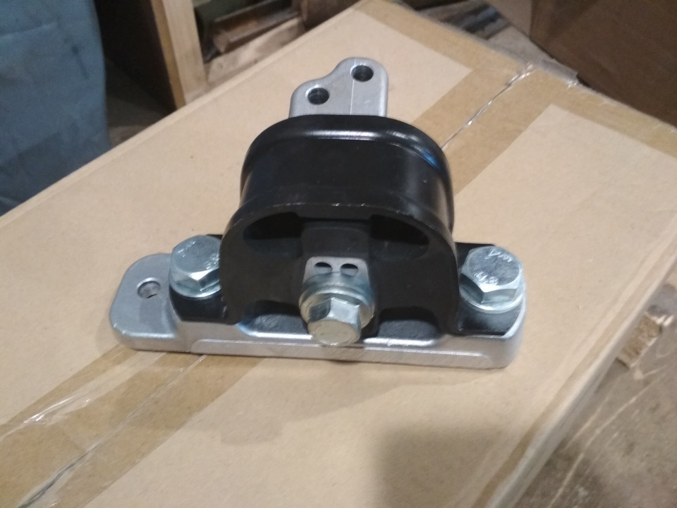

Дело было так. Поставил я как-то усиленную опору такого плана:
Вроде по началу все было ок, но дело было летом. Сейчас зима и в морозы -25 резина в этой опоре дубеет и начинает идти вибрация на кузов. Знакомый механик когда увидел эту опору засмеялся — говорит она пришла с какой-то девятки или восьмерки и работать она должна вверх ногами вообще. Короче нафиг эту опору.
Вытащил из мусорки родную и решил немного ее доработать:
1) вставил пластиковые карточки в зазоры где выработка, стянул стяжками.
2) просверлил отверстия для возможности удобного смазывания трущихся мест.
Теперь езжу со старой опорой.
Отличия заметны! Вибрация ушла, но вернулась небольшая раскачка двигателя и подергивания. Не критично, но это лучше чем вибрация в морозы.
Думаю что в итоге созрею для покупки опоры от Ростеко.

А что нельзя заказать от нисан Рено опору оригинал и не трать мозг, на логане такая же опора была пробег за 100 т км все опоры завод стояли
На Логане они вкупе с другими опорами как-то по другому работают и видимо не так изнашиваются.
Прошлым летом поменял родную на эту опору наоборот, ни каких вибраций, коробка с 1 на 2 без щелчков и рывков теперь переключается и при трогании с места перестала машина дёргаться, пока на гарантии авто был, дилера домогал с проблемами этими, но кроме как набить солидолом родную опору они ни чего не делали, все в норме говорили🤣 а то, что стучит и скрепит, так это солидол испарился, набивали новый и прощались, в морозы, даже в — 30, тоже не замечал вибраций🤷🏻♂️
Я не замечал вибрации прошлой зимой на родной опоре. А этой зимой на усиленной опоре заметил вибрации. Так что хрен знает. У меня сейчас нет четкого понимания какая опора лучше. Как быть тоже не знаю. Подожду выпуска Весты NG, пойду в салон загляну под капот что они там придумали вместо реношной опоры.

И я про тоже (только у нас -30 не было), кроме "соплидола" от них фиг чего добьёшься. И вот эта "насолидоленная", разболтанная опора мне болты и ломанула, те что к кронштейну двигателя. А поставил эту опору и нижнюю другую(технологии будущего) и все прекрасно стало. А то вибрация была как на холодильнике едешь.
От УАЗа намного интереснее опора, но её почему то не ставят умельцы.
Вот это поворот, долго смотрел на эти опоры, смущало что опору коробки передач ставят в другую плоскость работать( Моя просто скрипела на морозе, смазал силиконовой смазкой, опора притихла. Хотел покупать и как тепло будет поменять, теперь думаю просто смазывать буду)
За последние 2 года, читаю отзывы по этим опорам и сделал для себя вывод, что все возвращаются в итоге к стоковым опорам!
И по Ростеко много отрицательных отзывов, и мавико и по 4 -той опоре с перемычкой на подрамнике, и по гидроопоре от ниссана Х-трейл тоже вибрации много.
Значит надо покупать родную, если это возможно сегодня. И просто смазывать ее почаще

Этим все напряжение снимается.
Мало того, что она верх ногами работает, она еще работать должна в продольном направлении, а не поперек
болты торкс те же самые? не прослабляются со временем?
те же самые. Просто их не надо затягивать до одурения.

Расслабил болты крепления вибрации стало меньше🙈
Чёт мне кажется, их так оборвет, болты эти)
Те что к кузову 16тые долго будет рвать. Перетягивать их точно не стоит сразу появляется лишнее напряжение. Что на левой что на правой🙈

Что за карточки? Сам думаю сижу что туда вкорячить из подручного
Видимо дисконтные.
Я туда поставил алюминиевые пластинки 1,5 мм и высокотемпературную густую смазку, чтобы не вытекала при нагреве.
AliaksandrP
Да. Банковские, дисконтные
AliaksandrP
Туда надо не карточки а листовой фторопласт толщиной 2 мм с каждой стороны ставить
У фторопласта очень высокий коэффициент скольжения с любыми материалами в том числе с резиной
Плюсом намазать густым силиконом и в пакет
Силикон менять каждые тысяч десять и опора будет вечная
Где его только взять второпласт? Может на вайлдберисе есть?)))
На озоне я покупал листы 20 на 20 см
