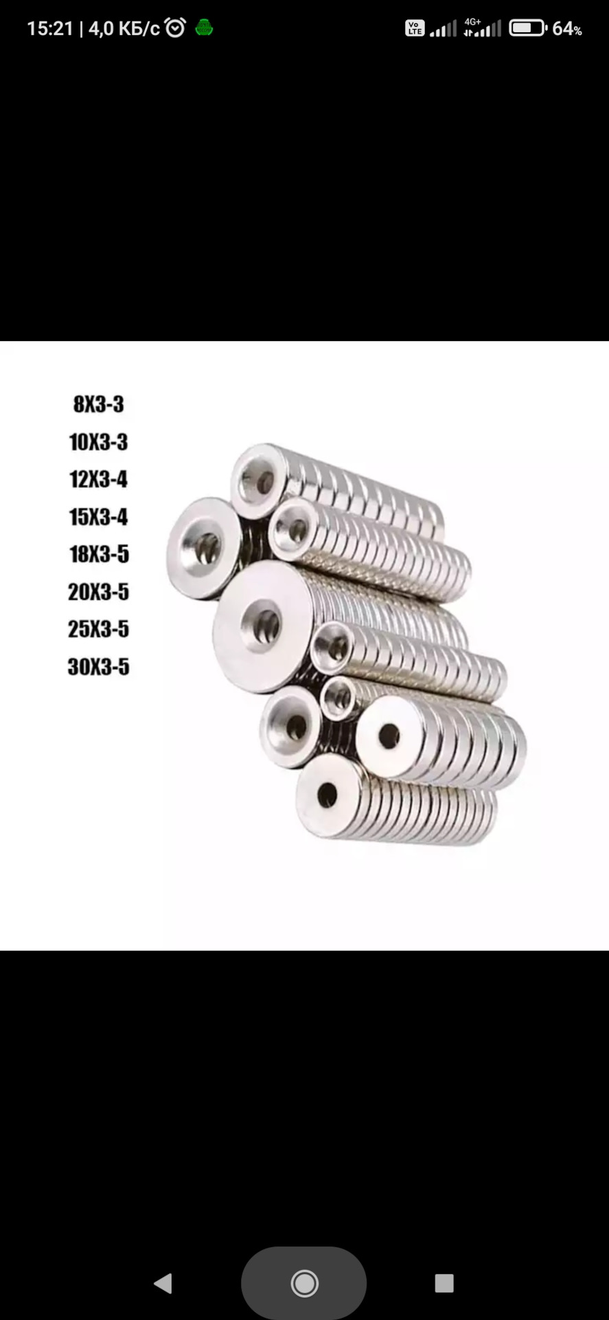

Я хочу взять неодимовые кольцевые магниты для этой цели
Да выбор сейчас огромный.

Хорошая доработка! Можно ссылку где такие магниты купить?)
На али как грязи Разные по размерам и форме.Дешевле.aliexpress.ru/popular/неодивымые-магниты-1000.html
Есть Озон.Но дороже.
www.ozon.ru/category/neodimovye-magnity-10399/
