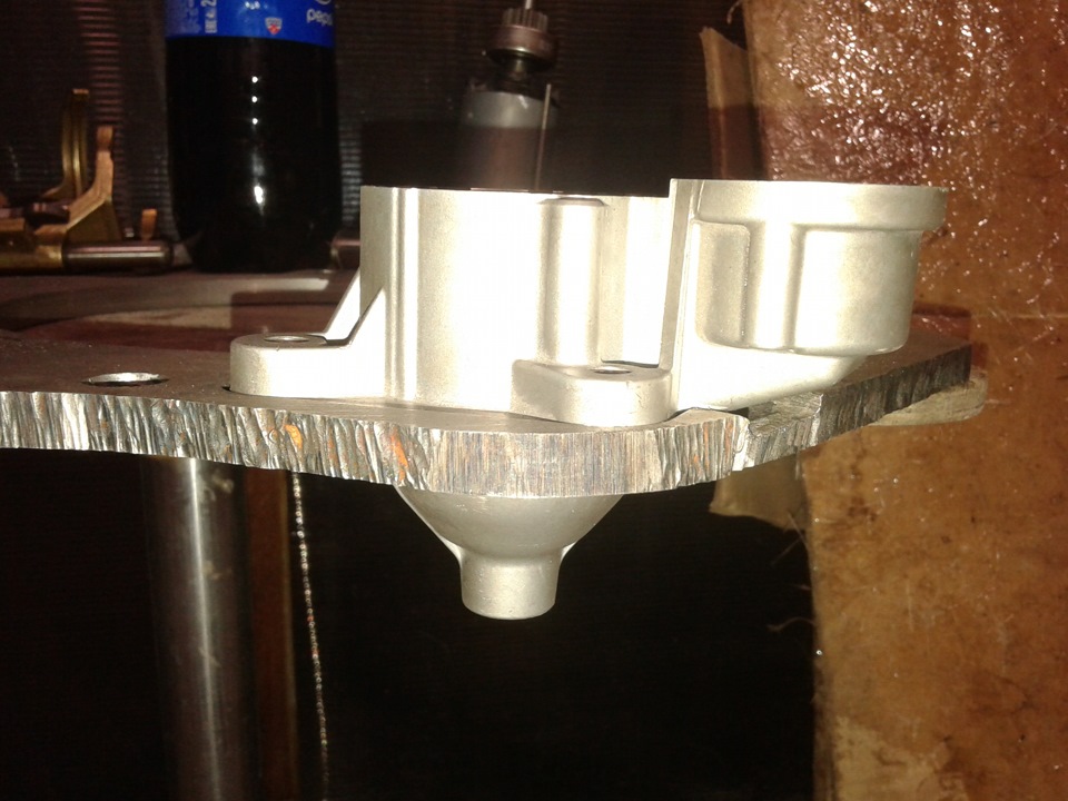

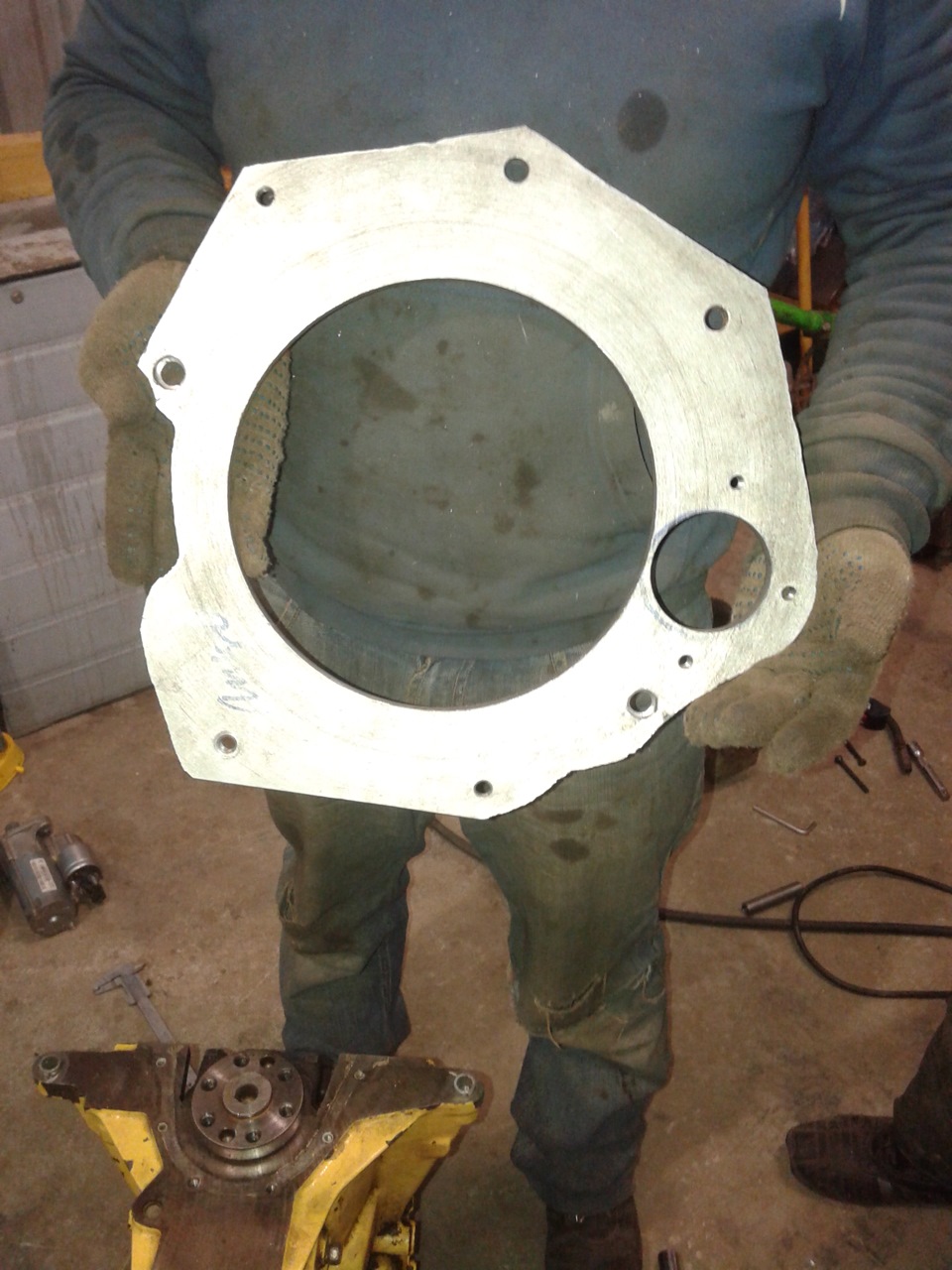

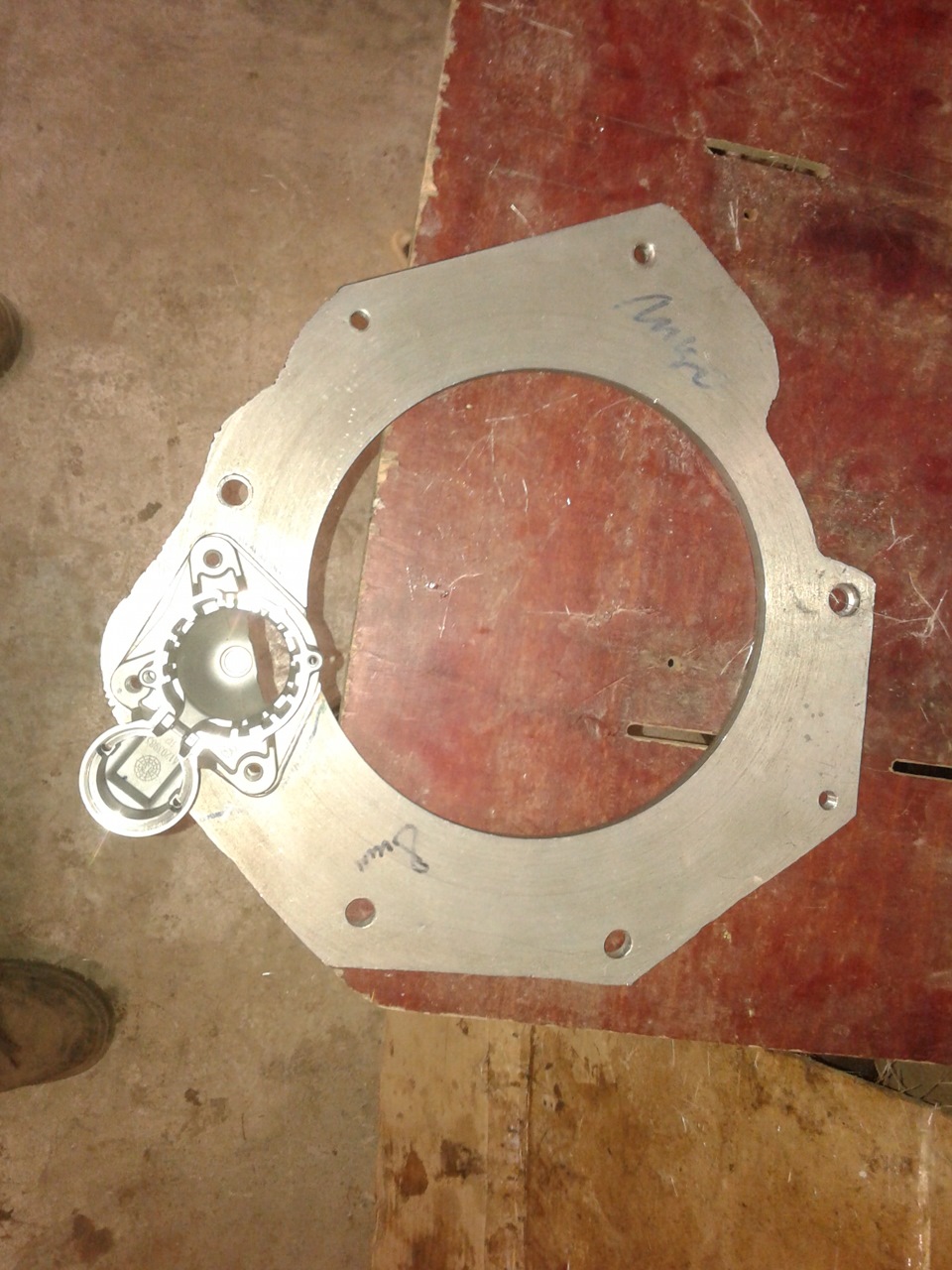

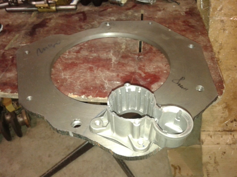

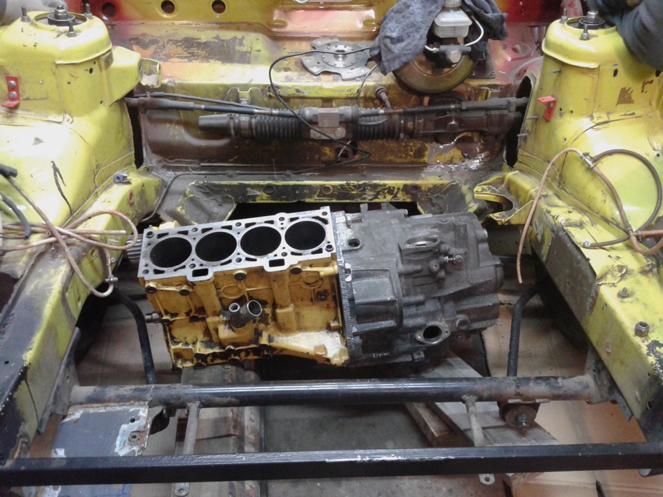

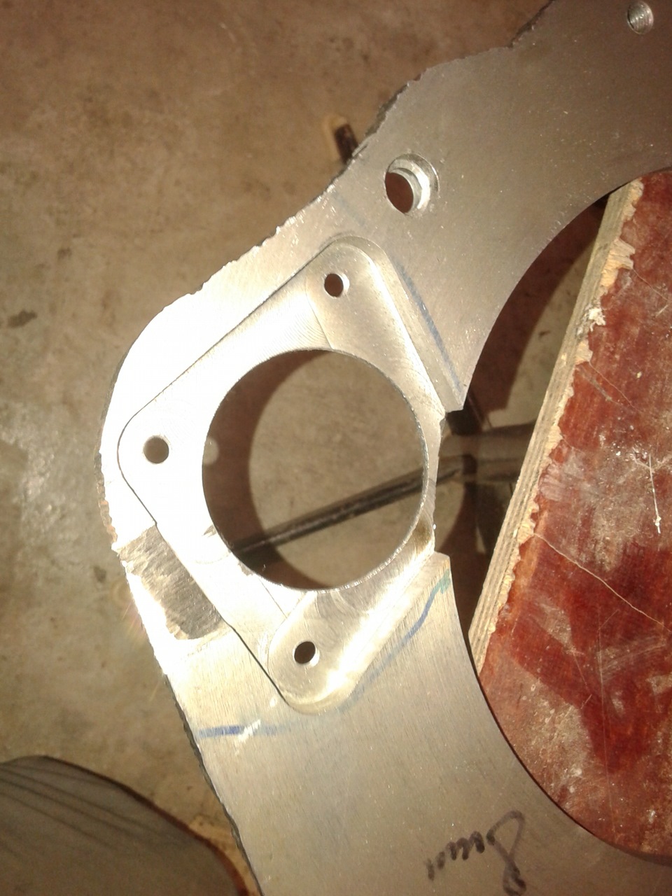

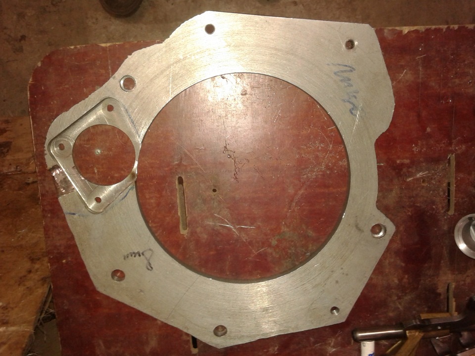

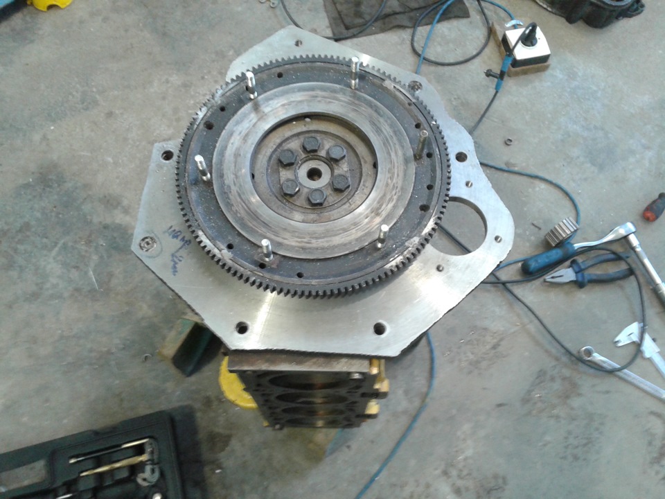

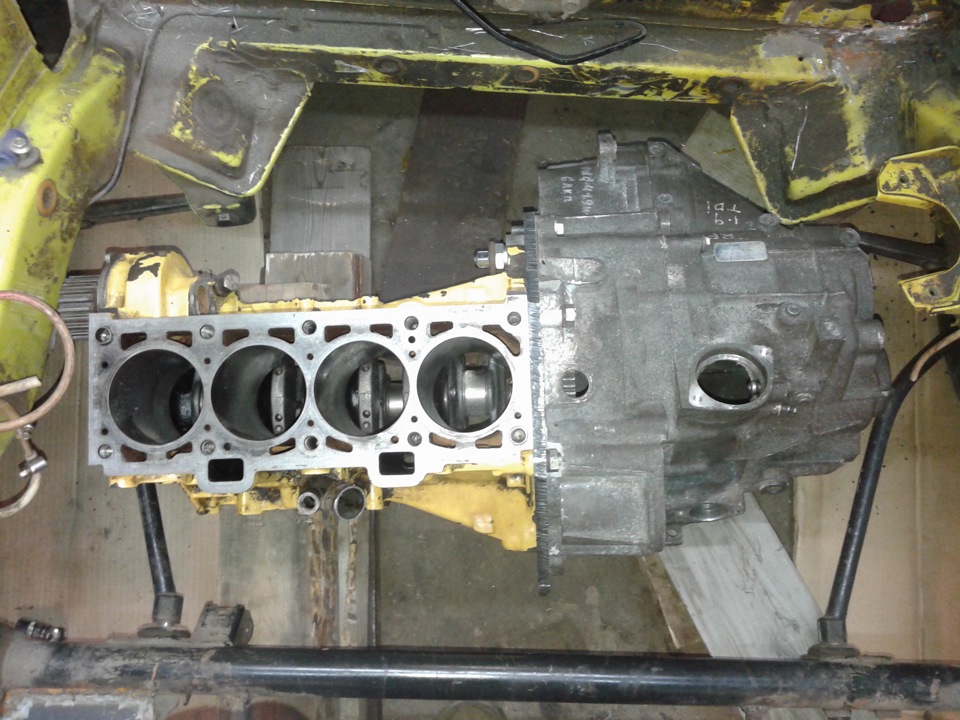

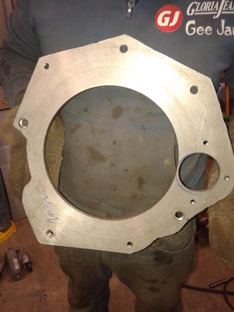

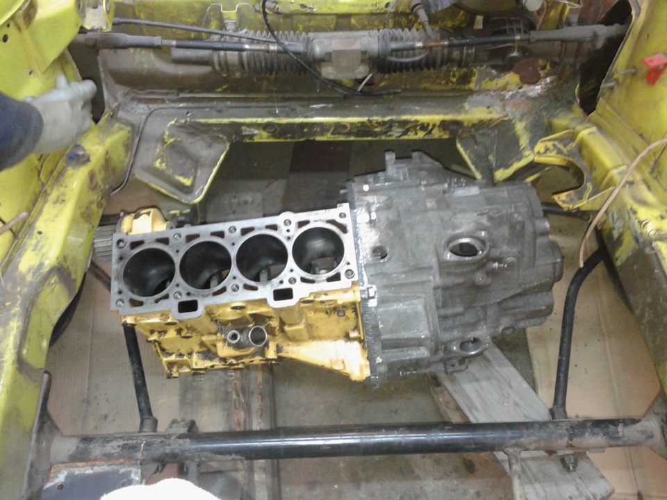

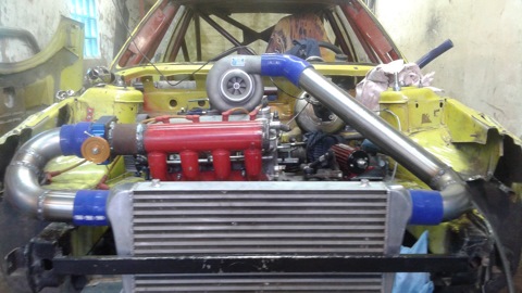

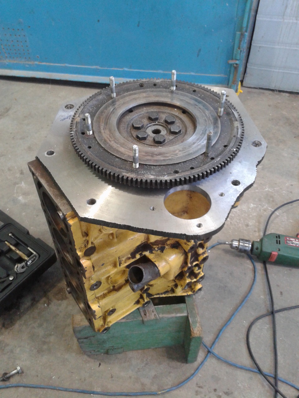

Наверное, самое интересное, переход с блока ВАЗ на кпп WV!Переходная пластина!Толщина 12мм, стартер со стороны блока ( гранта )
Круто, удачи на гонках! Скажите пожалуйста, а маховик тоже от 02м?
Маховик 2112
Понял, спасибо, смотрел ваше выступление, как себя показала эта кпп, не разорвало?
чертежи есть?
нету
