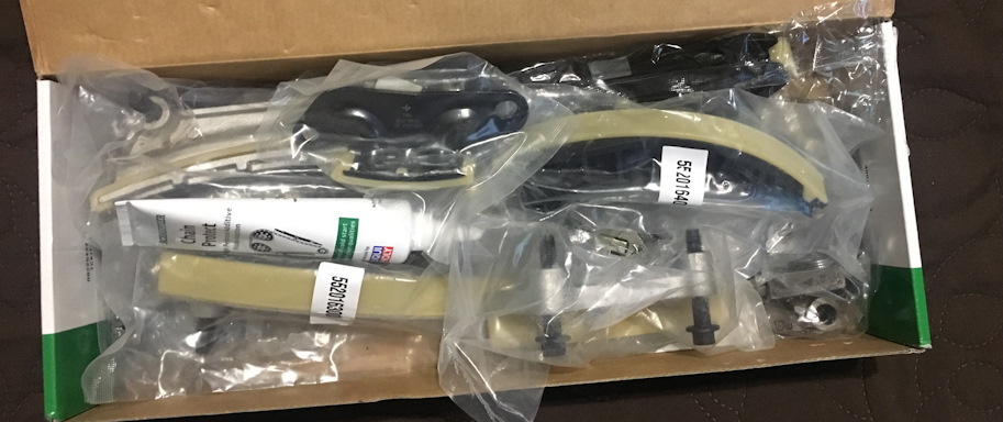

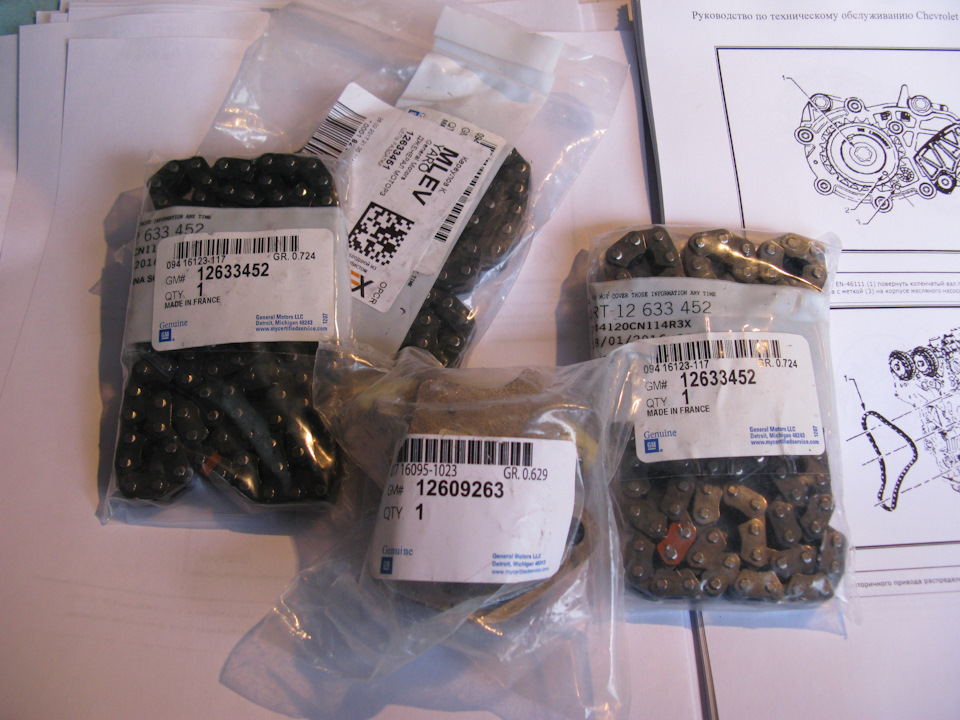

Сравнивая эти комплекты с теми, что попадались мне и другим драйвовчанам в 2017/2019/2020гг
www.drive2.ru/l/537809621125956219/
www.drive2.ru/l/543252478561353912/

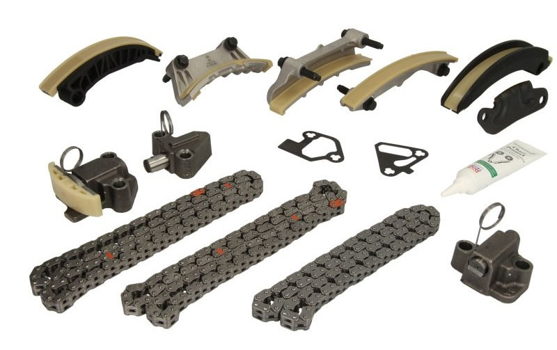

ну или например фото из каталога

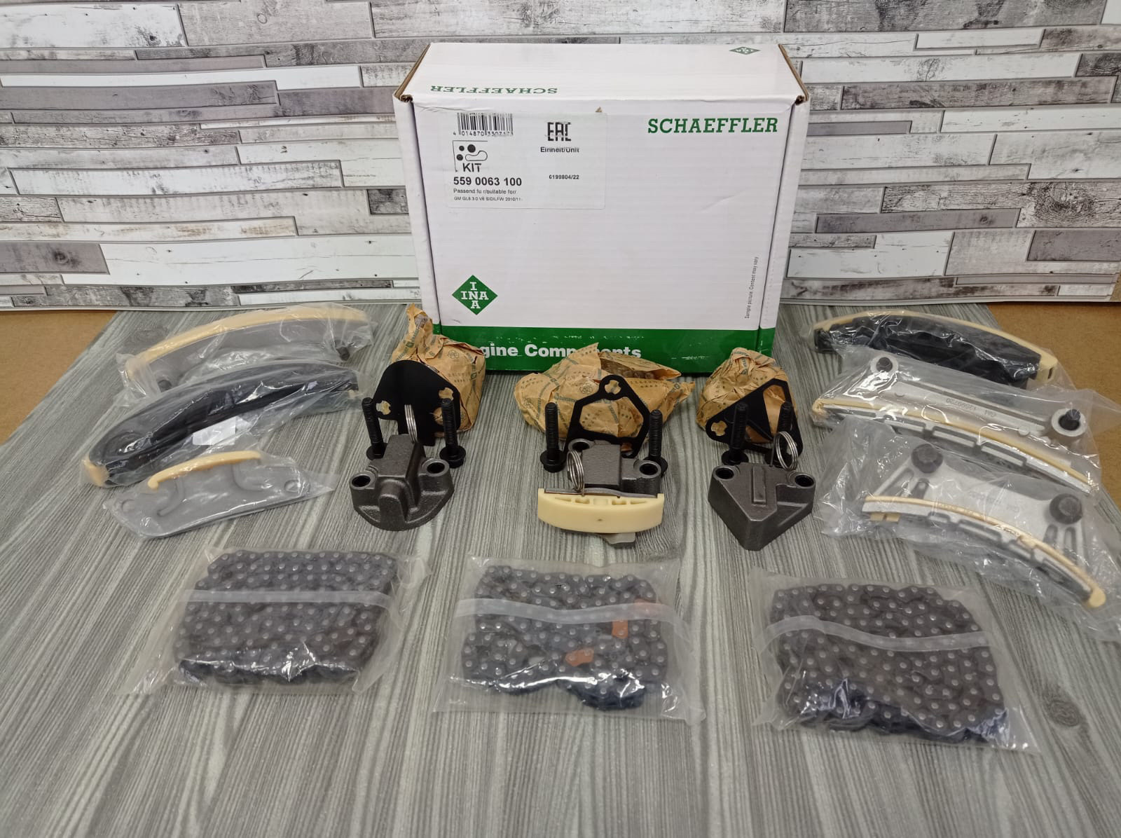

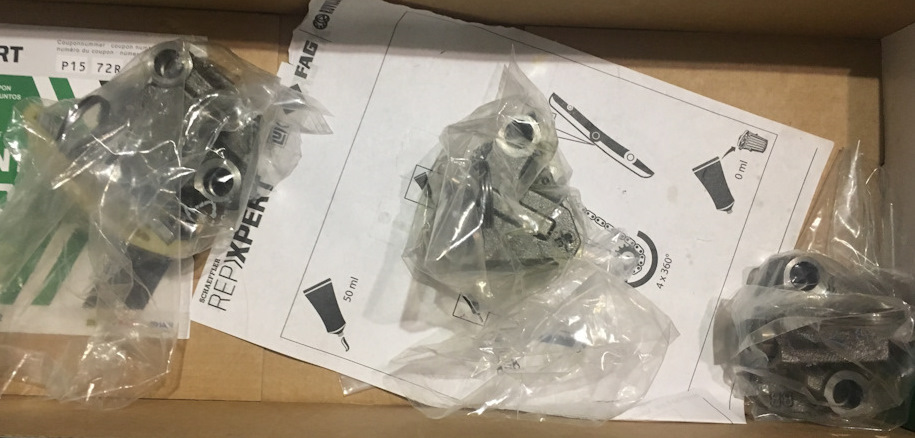

первое что мы видим — это "новая" квадратная коробка, тогда как раньше была прямоугольная. Это самый неявный признак, т.к. я допускаю, что коробки могут быть какими угодно. Но макулатура рекламная INA была всегда одна и та же во всех комплектах — инструкция с логотипами FAG LUK Ruville

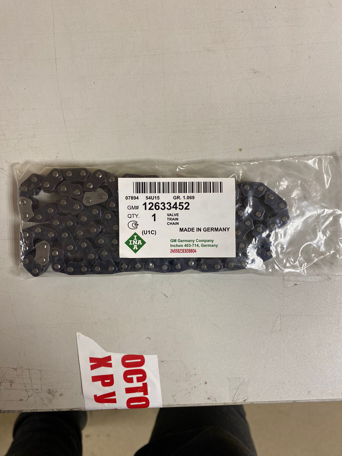

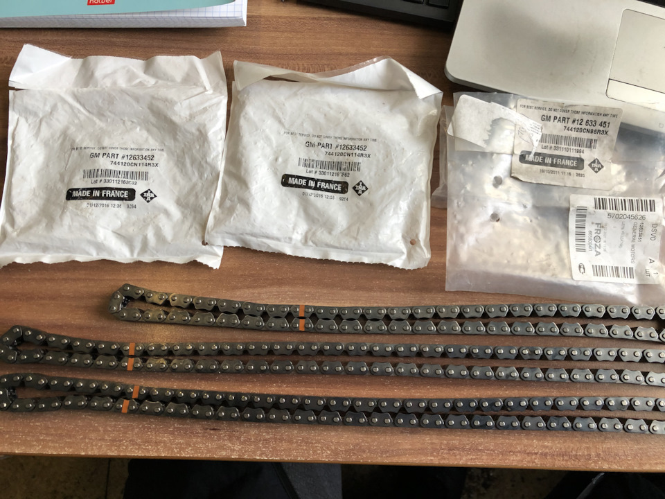

Второе, что мне сразу бросилось в глаза — это наклейки на пакетиках с цепями.
Ну не может сторонний производитель INA лепить на свои пакетики нумерацию GM. ещё и имитируя стиль и наклейки GM и даже типа каких то голограмм.
кстати сам пакетик с цепью запаян криво, как будто оплавлен зажигалкой (я так же иногда запаиваю)))
К тому же все цепи INA, что попадались мне раньше были Made in France. А эти стали Germany.

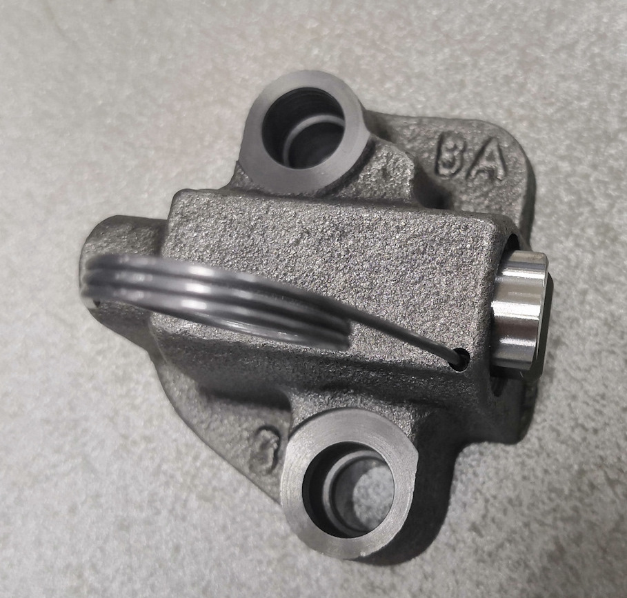

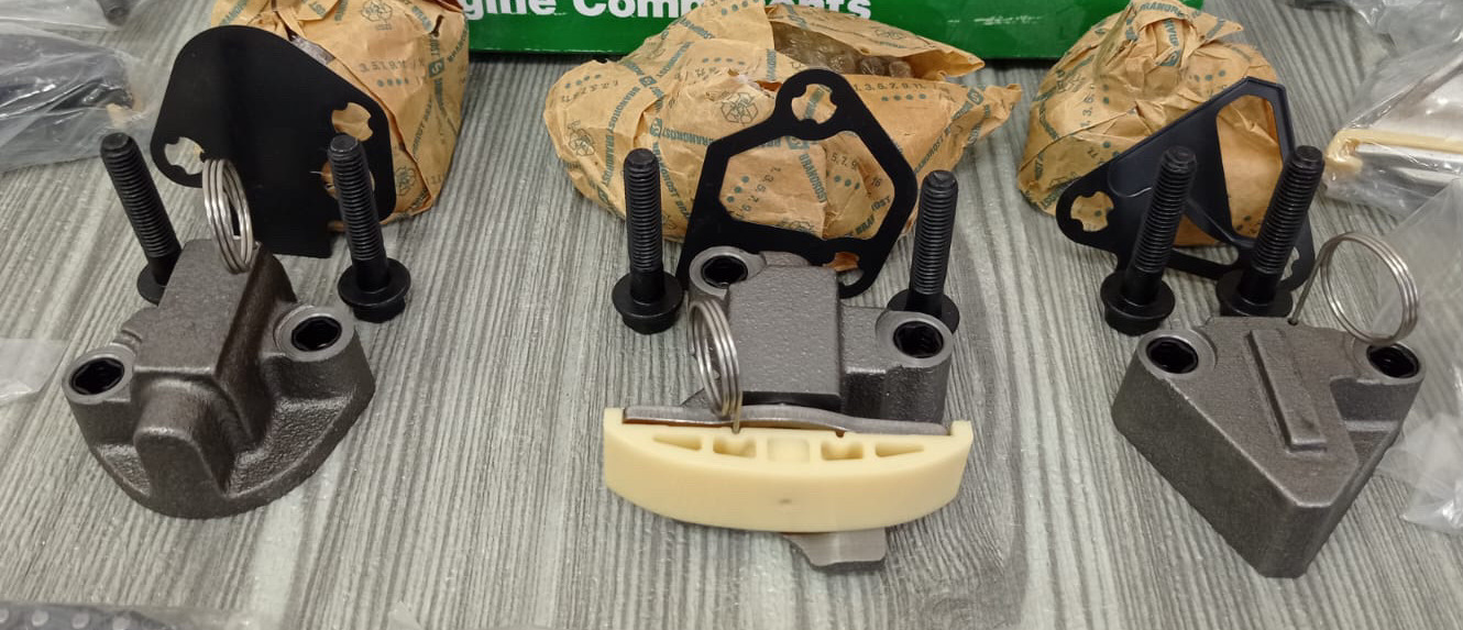

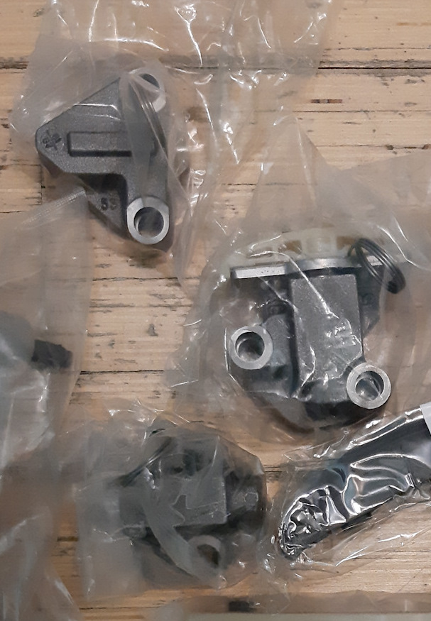

Но тогда посмотрим на натяжители. Первое, что бросается в глаза — то что они не в пакетах, а в бумаге.
Это прямая отсылка к оригинальным комплектам GM, типа для большей достоверности, но до этого в китах ИНА натяжители были в пакетиках.
К тому же на них не видно никаких оттисков с буквами, как было раньше
Ну и сами цепи, непосредственно чёрные и, как я не приглядывался, не смог разглядеть гравировку INA на звеньях.
Ещё именно у этого комплекта успокоитель нижней цепи, тот, что стоит на маслонасосе — светло-серый, а на всех других комплектах INA был чёрный
Так же удивляет отсутствие в "новом" комплекте смазки ЛиквиМолли. Не верится, что производитель будет менять состав комплекта под определённым номером.

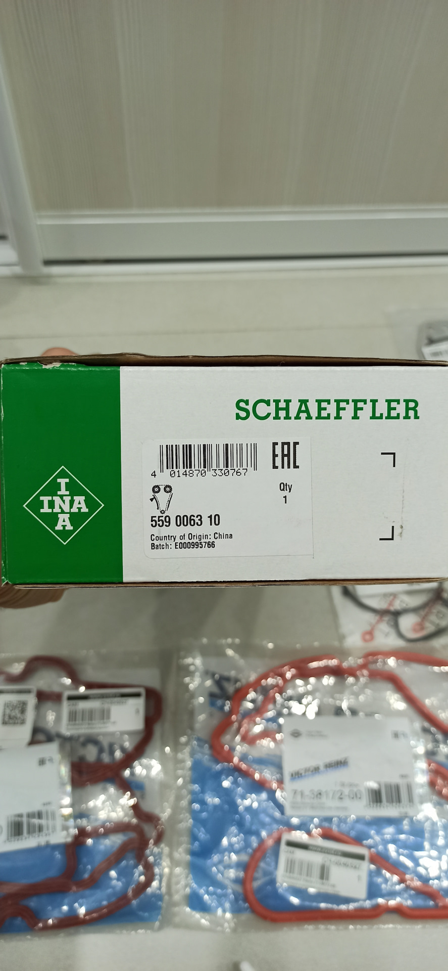

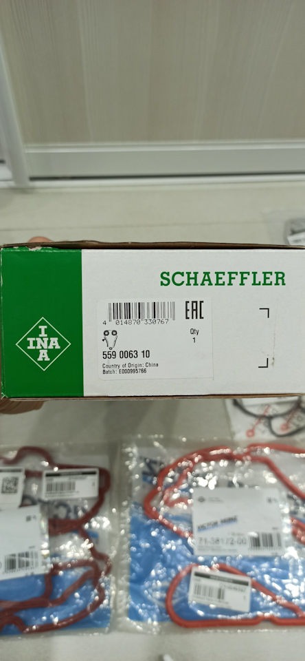

Сегодня забрал с экзиста комплект …6310 . Коробка прямоугольная, цепи с метками и оттисками ina на звеньях. Башмаки и успокоители тоже промаркированы. Натяжители + прокладки вообще без упаковки. 🤔 Смазка в комплекте. Да и вообще на коробке без зазрения совести написано "мейд ин Чина ")) успокаиваю себя только тем, что в данный момент и в данной ситуации и в условиях санкций оригинал к нам просто напросто не приедет 😒 Чтож, будем монтировать то что имеем.
Ps фото приложу чуть позже
