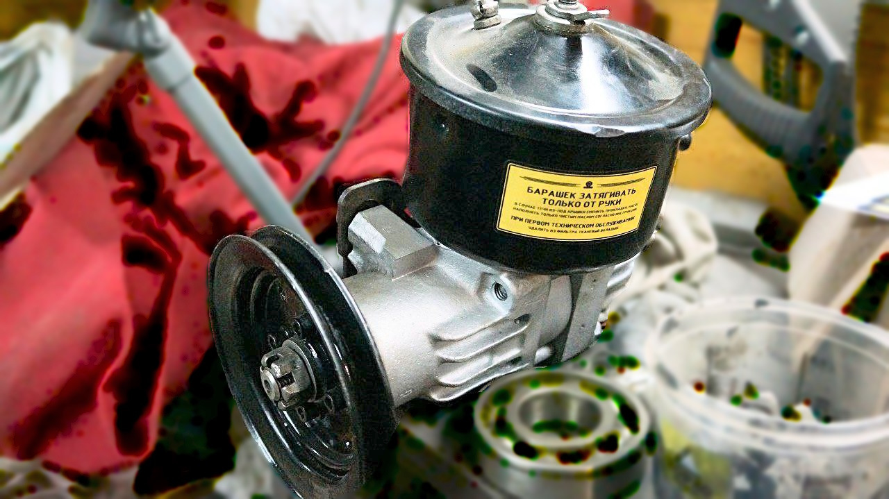

Чтобы привести насос в чувство долга исполнения своих прямых обязанностей и функций в полном объёме, я его разобрал, заранее подготовив ремонтные комплектующие. Среди них: передний подшипник, сальник, новый комплект статор-ротор с набором лопаток, а также набор новых прокладок, с помощью которых насос был переуплотнён.
После сборки корпуса все составляющие насоса были окрашены: корпус в привычный алюмо-серебристый, бачок с крышкой и шкив в чёрный глянцевый…
Полностью собранный, агрегат приобрёл следующий вид:
В конце прошлой записи я упоминал, что для увеличения максимального выдаваемого давления я приобрёл второй насос идентичного конструктива, — Камазовский, — который, благодаря более жёстким пружинам в составе предохранительного клапана, обеспечивает давление и подачу ощутимо больше Шишкиного 66-го.
Кроме клапана у "камазонасоса" я решил также экспроприировать заднюю часть корпуса — на ней красовалась замечательная советская табличка-шильдик (что необычно, медная) с эмблемой завода БАГУ, номерами и маленькой надписью "Made in USSR". Мне такие штуки очень нравятся :)
Кроме того, как водится, я подготовил новую наклейку на бачок. Для сравнения, в оригинале, у нового современного насоса "из магазина", следующего вида наклейка:
Мне показалась она немного скучноватой и неопрятной, отдающей топорностью в духе конца 90-ых. Оттого я не стал повторять её, а нарисовал новую — стилизовал её под уже имеющиеся у меня подкапотные инструкции. Добавил эмблему завода-изготовителя и немного изменил текст инструкции.

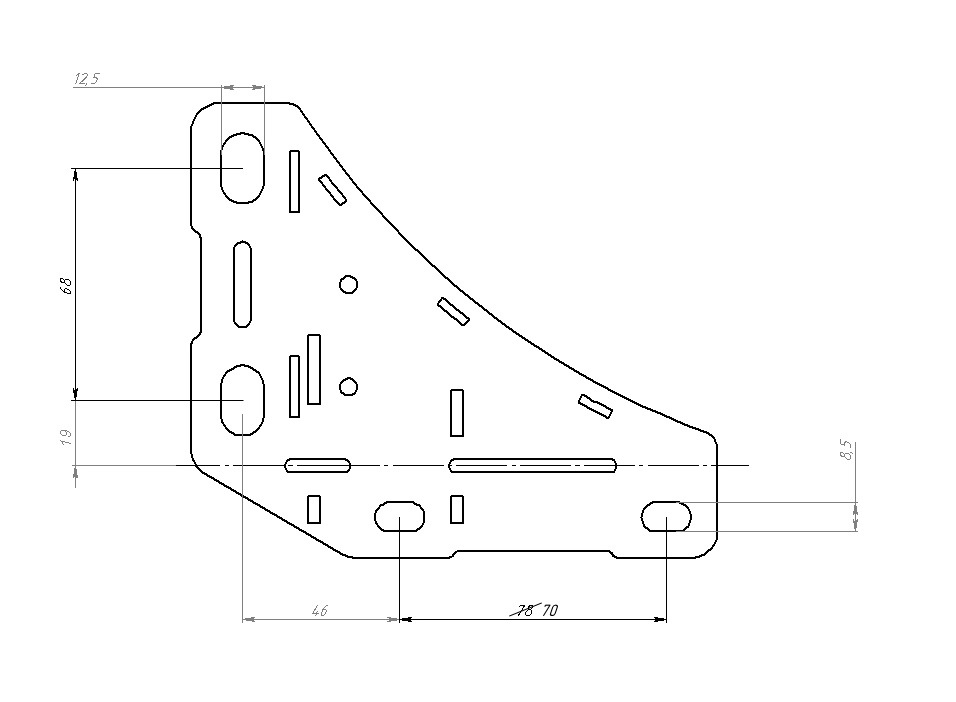

Дружище, у тебя остались чертежи кронштейна насоса Гура? Если остались, скинь пожалуйста
Привет друг, чертежи остались но за то что они тебе подойдут — не ручаюсь, сам понимаешь. Ещё раз продублирую: у меня на впуске спилен заводской прилив под генератор, то есть кронштейн прикручен к оставшейся культе. По сути всё что нужно знать для чертежа это:
— межосевое между крайними шпильками на впуске, куда будет прикручен кронштейн
— межосевое под болты самого насоса (плюс сколько снизу отступить до сгиба, чтобы насос поместился)
— вылет насоса вперёд относительно шпилек крепления
Вылет будет зависеть конкретно от того какой шкив будет на насосе и от какого шкива он будет приводиться (где будет ремень), вот это вот шайбами не отрегулируешь, и напильником тоже, надо сразу промерить по месту заранее, и уже потом резать
Эскиз из модели кишит размерами, так что сделал чертёж специально для тебя, где показал главные размеры. У меня всё идеально не стрельнуло, для этого и делал отверстия овальные (опять же нужно всё ещё раз измерить как следует), частично допиливал напильником и подкладывал шайбы под кронштейн (чтобы шкивы были в плоскости — спиленный участок на впуске не был идеален). Размер 78 исправил на 70 — это я криво померил и допиливал, а сейчас когда это пишу посмотрел по Атласу конструкций — размер этот именно 70 мм. Чего я этого не сделал когда сам делал кронштейн — хрен его знает
Рекомендую делать не из 3 мм, а из 4. Гнуть будет не очень весело, зато надёжнее. Либо же если изготавливаться будет не на лазере, то за основу брать толстостенный стальной уголок :)
